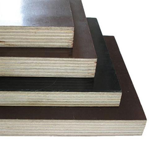

OSB būs galīgi garām tai kastei,
Tur tikai saplāksnis der,..
Un tev priekšējo woofera sienu vajag gandrīz 30mm

Protams ka finieri, nevis skaidu plati.
Jā, priekšējai sienai jābūt biezākai.
Ne pirmo reizi taisu SPL kasti.
Aizsūtīšu pm izmērus.

ka saka uztaisiit var da no jebkaa, letak ir no mdf, pareizi ir no saplakshnja, bet kape no osb.?Elijah wrote:OSB būs galīgi garām tai kastei,

Visas kastes kuras esmu taisījis ir tapušas no finiera.aigars wrote: ka saka uztaisiit var da no jebkaa, letak ir no mdf, pareizi ir no saplakshnja, bet kape no osb.?
Par finieri es saucu šo. Tas pats saplāksnis arī tas ir.

Savukārt vai turēs/neturēs tas ir cits jautājums.
Subis sver 26kg un pamatsienai noteikti ir jābūt biezākai par 22. Vienīgais mīnus šajā visā ir svars, jo uztaisot kasti, piemēram, visu no 30nieka, tur būs baisie papildus kg.
Zinu, ka ir biezas, cietas, izturīgas plastikāta loksnes-paneļi. Tas būtu visideālākais variants, jo viņi neko nesver.

jaa svars savacas, bet nav jegas to monstru bazt suda kastee..

Nu ok. Jāatrod kāds vidusceļš. Pamatsiena 30 un pārējās varbūt var taisīt no 22.

Marchs wrote:Nu ok. Jāatrod kāds vidusceļš. Pamatsiena 30 un pārējās varbūt var taisīt no 22.
Šie izmēri izklausās PAREIZI.
Saplāksnis ir tieši taas ko tu domā,
OSB izskatās tā..

Ok, tad es sajaucu osb ar saplāksni.
Pēc kā Tu spried ka pareizi? Esi gatavojis subwoofer kastes?

Krustēvs strādā INcar,
Esmu daudz dzirdējis un redzējis,
Brālēns gatavoja sub kasti pēc pasūtijuma, Suba svars bija 10kg, jauda 2kw (laikam)
Tādas priekšas plāksne bija no 30mm, pārējas 22..
