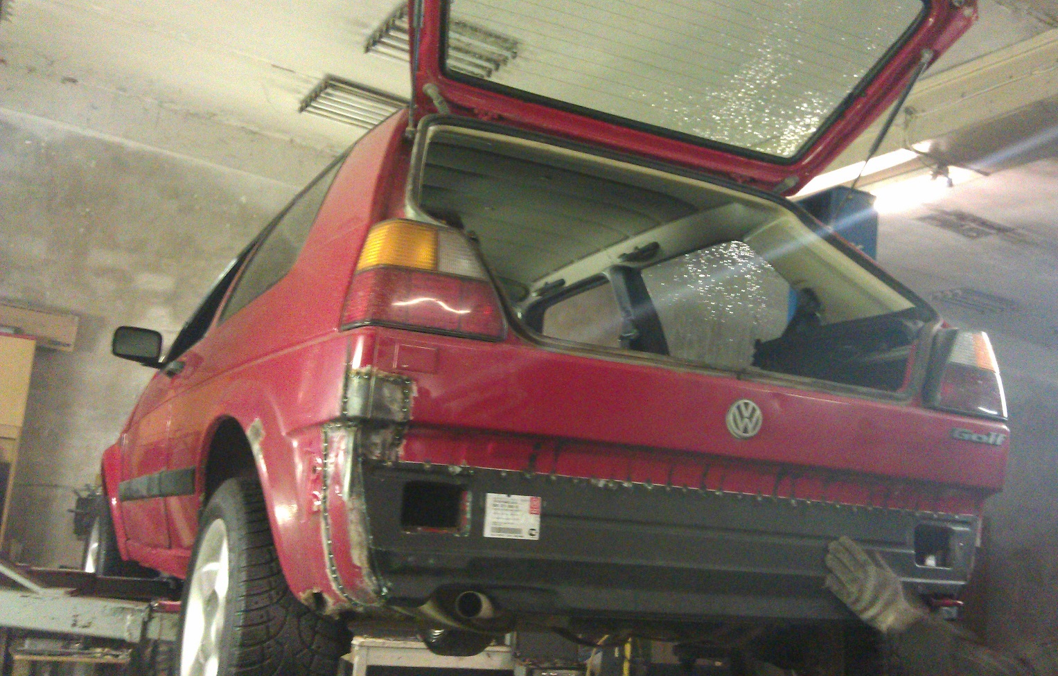

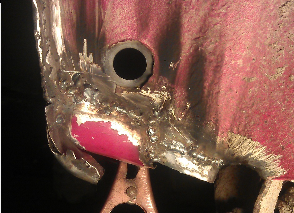

nopusot ar smiltim to bundzu vel varetu metinat un metinat :D

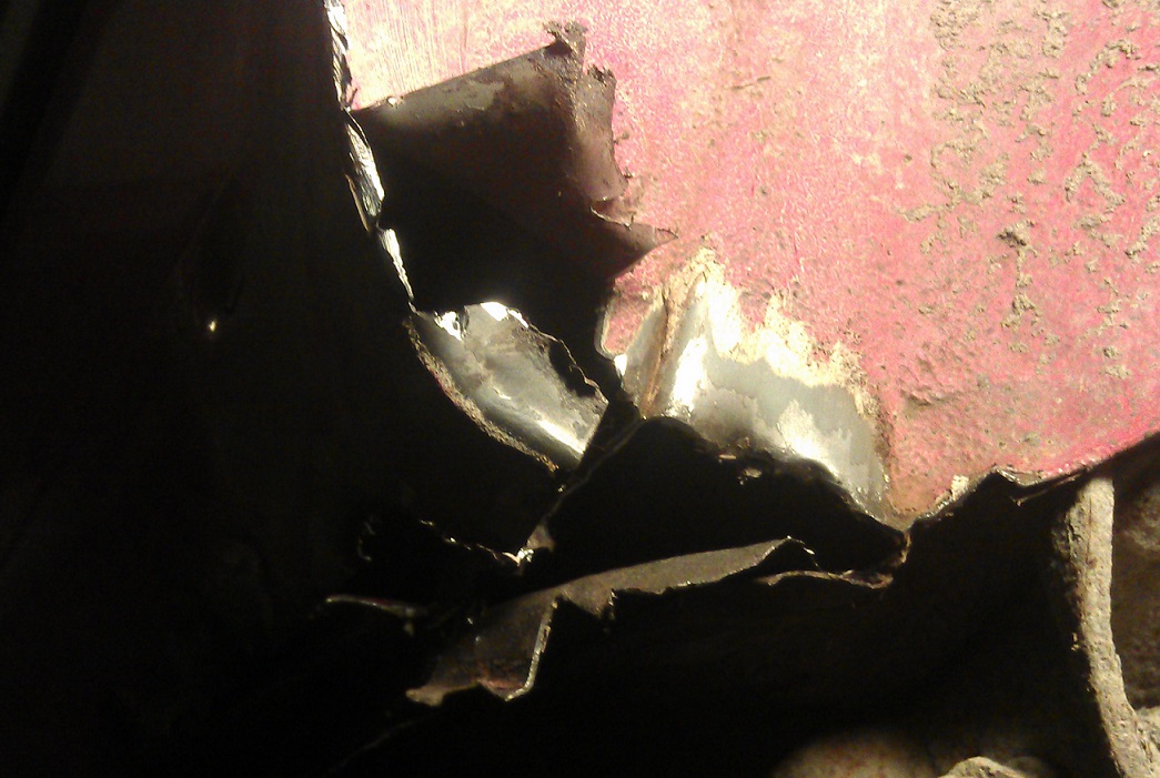

Ar ruusas vietaam apejos diezgan nezheeliigi, pleeshu nost visu ko vien var nopleest, probleemvietu paliek aizvien mazaak un mazaak, no worries.

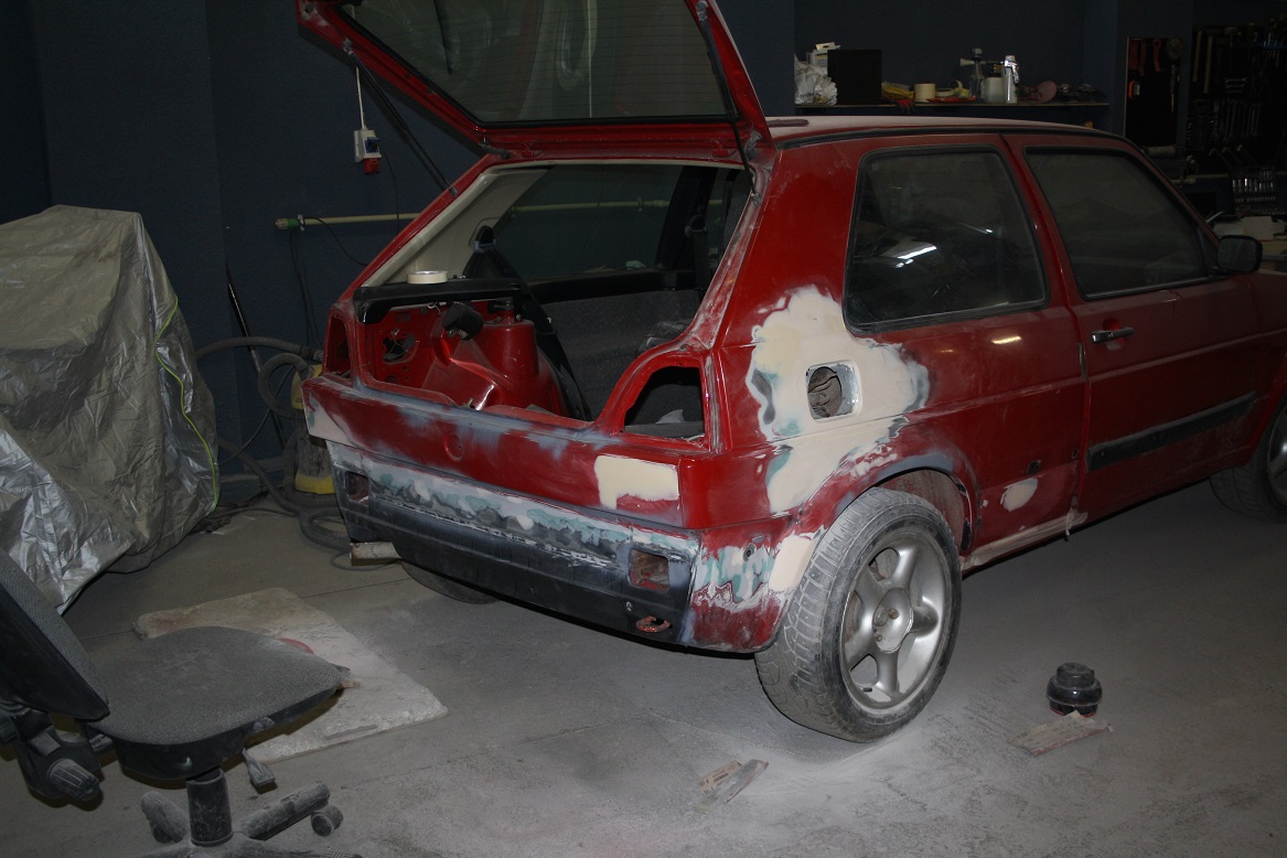

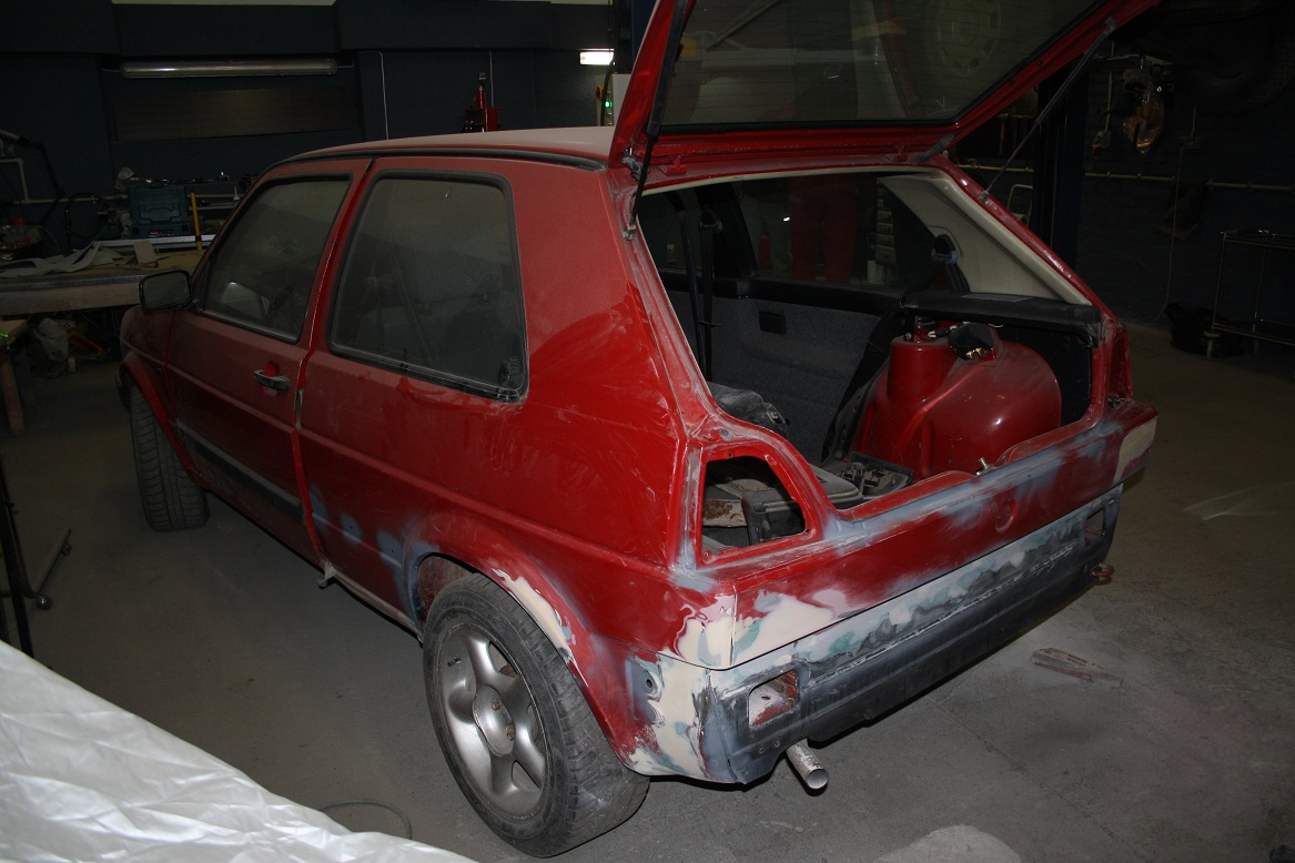

Post by Urmas » 03.02.2015, 08:48
Vakardienas progress:
Bija šitā
Tagad ir šitā

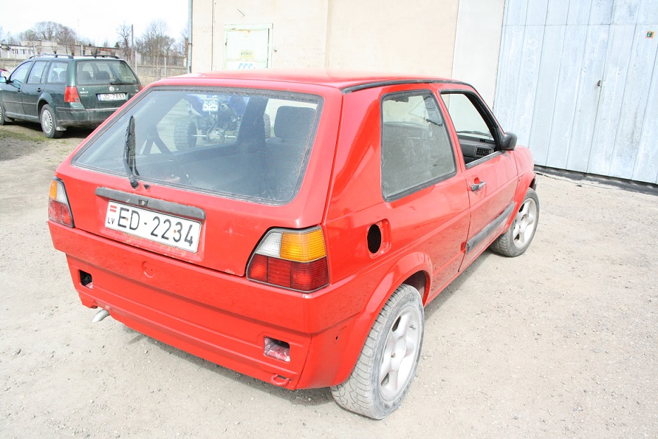

Post by Urmas » 26.04.2015, 16:52
Izdarīts ir tik daudz, ka netīk pat rakstīt.
Auto ir tik tālu ka var piedarbināt un braukt.
Motors auksts lec bez kvēlsveču palīdzības (cik nušodien ir ārā +13 laikam) :mrgreen:
No izpūtēja zils nekūpa un ne kas nekur nepil, pagaidām.
Strīķējas zobsiksnas spriegotājrullis gar metāla aizsargplāksni, kas zem zobsiksnas nāk. To uzliku no vecā bloka un kaut kas īsti neštimm laikam, arī sūknim caurumu bij jāpārurbj, taču es tur neko nedarīšu, baigais darbs ņemt atkal siksnu nost un kaut ko tur vīlēt. Piestrīķēsies un pāries.
