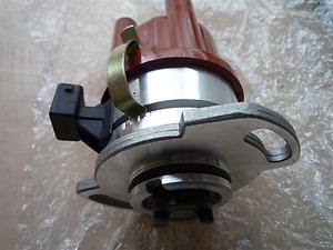

argh......sodien atkodu kadelj azidedze ik peec 5 min izregulejas pati.dalitajs ir beigts un tagad ir jamekle 16v dalitajs bez vakuma senes

es nevaru ielikt dalitaju bloka ka 8varstigajiem un aiztaisit ciet galvas vietu ar aluminija plaksni?
Re: 1989 golf gt 16v twin carb
Post by ASRock » 15.08.2013, 20:15
andersons800 wrote:es nevaru ielikt dalitaju bloka ka 8varstigajiem un aiztaisit ciet galvas vietu ar aluminija plaksni?
man itka ir dalitajs,bet vins no 16v audika,itka jader

Post by andersons800 » 15.08.2013, 22:27
tads pats vien ira,pa cik vari pardot? jo dotaja bridi es gribu pameginat parlikt dalitaju bloka.man ir 8v dalitajs un ellas suknis,bet rezerve man noderetu :) man ir sitads paredzets
Post by ASRock » 18.08.2013, 20:52
andersons800 wrote:tads pats vien ira,pa cik vari pardot? jo dotaja bridi es gribu pameginat parlikt dalitaju bloka.man ir 8v dalitajs un ellas suknis,bet rezerve man noderetu :) man ir sitads paredzets
gribu 15ls,100% stradajoss

Man iepriekš bija 8v galva uz 16v bloka, aizdedzi var ielikt blokā, bet vajag citu eļļas sūkni, citu parazītvārpstu, kas griež eļļas sūkni un aizdedzi, lai tie zobrati tur pasētu kopā, resno 8v aizdedzi vainu jāuzvirpo flancīts, jo blokā caurums resnāks, nekā piemēram 1.6 8v blokam! Un Galva vai wēberi domā netraucēs blokā ielikt aizdedzi? Es neiesaku čakarēties un tur likt!
Man pašam ir 16v ar wēberiem, aizdedze ar apvirpotu korpusu no 1.3 motora ar vakuma paātrinātāju un viss ir ok!
Ar tiem wēberiem var burties un burties, pēc katra brauciena citādāka tukšgaita, utt. Man uz maziem braucot, motors rīstās, uz vidējiem un lieliem dzied labi!
