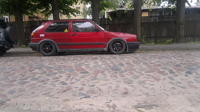

Post by guntels » 19.08.2012, 20:46
varbut kads var izlidzet kam ir photoshops
es taisos driz parkrasot diskus varbut kads var uzmeistarot ka izskatas kad sie diski ir balti, sudraba, un melni ar sarkanu plauktu
mk4dīzelis
Posts: 5800
Joined: 09.08.2010, 10:34
Re: Guntels mk2
Post by mk4dīzelis » 19.08.2012, 21:11
Ja nu izdomā par labu melni sarkanajam variantam, tad labāk manuprāt izskatīsies nevis viss plaukts sarkans, bet tikai šaura sarkana līnija pa diska aploci.

Post by Lauriko » 19.08.2012, 21:21
Melns ar sarkanu šajā gadijumā būs :gott: :gott: :gott:
