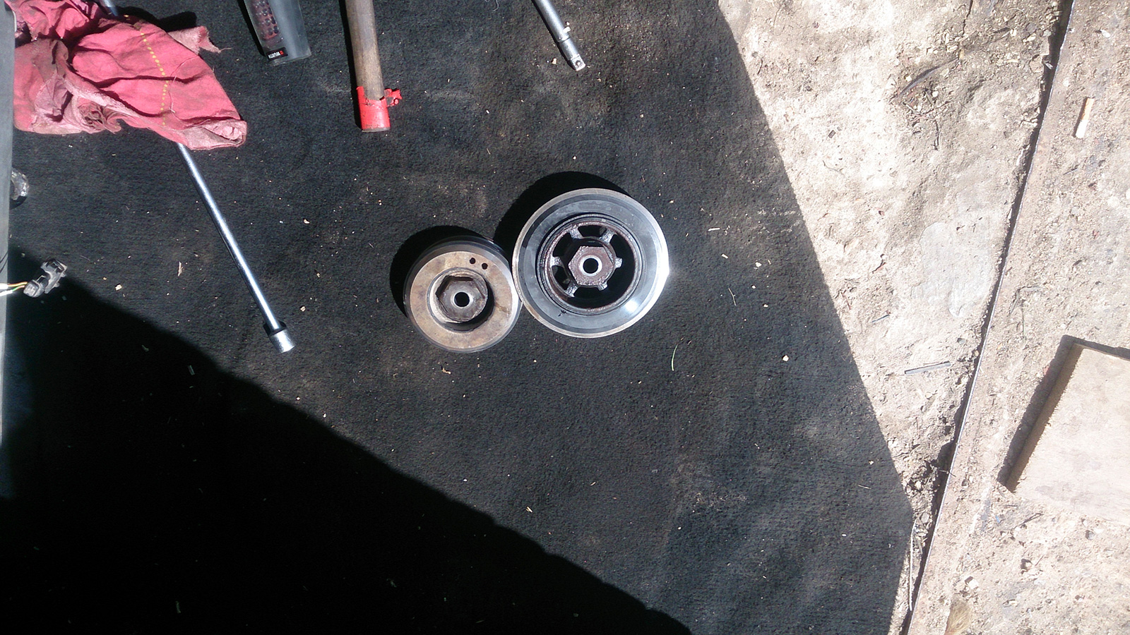

veel joprojam nesteidzos ar saliksanu.sodien samainits klokenes skivoks uz novirpoto un pamerita kompresija ar Danenembergu :) kads irzteicas ka vinjam mazliet noskauda :D pirmais un sestais cilindrs strada ar 11,4bar kompresiju,parejie ar 12.4bar buus :thumbs: bomba

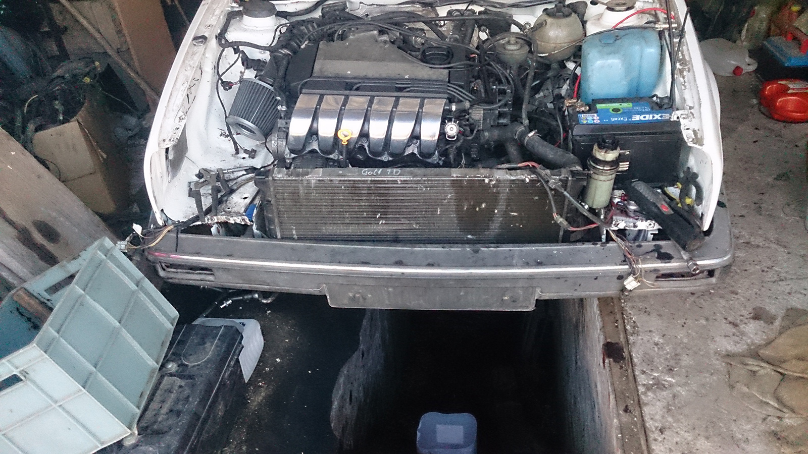

leenam saku cinities ar besi un slinkumu un jau ir uzlikts generators,siksnas spriegotajs,stures pastiprinatajam trubas un plana ir rit uzlikt otro pusasi un ja dabushu tad ari radiatoru :)

sanaca dzesesanas skidruma noplude DIVREIZ viena un taja pasha vie3ta :D pie plastmasa trubas kas iet pa motora prieksu.bija sadrupis gumijas rinkitis.samainits ellas filtrs un ella.salikts radiators un saliets dzeses skidrums .ballite turpinas :lol:

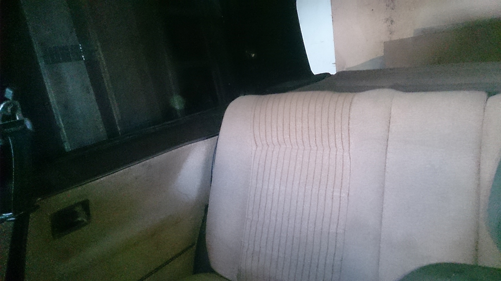

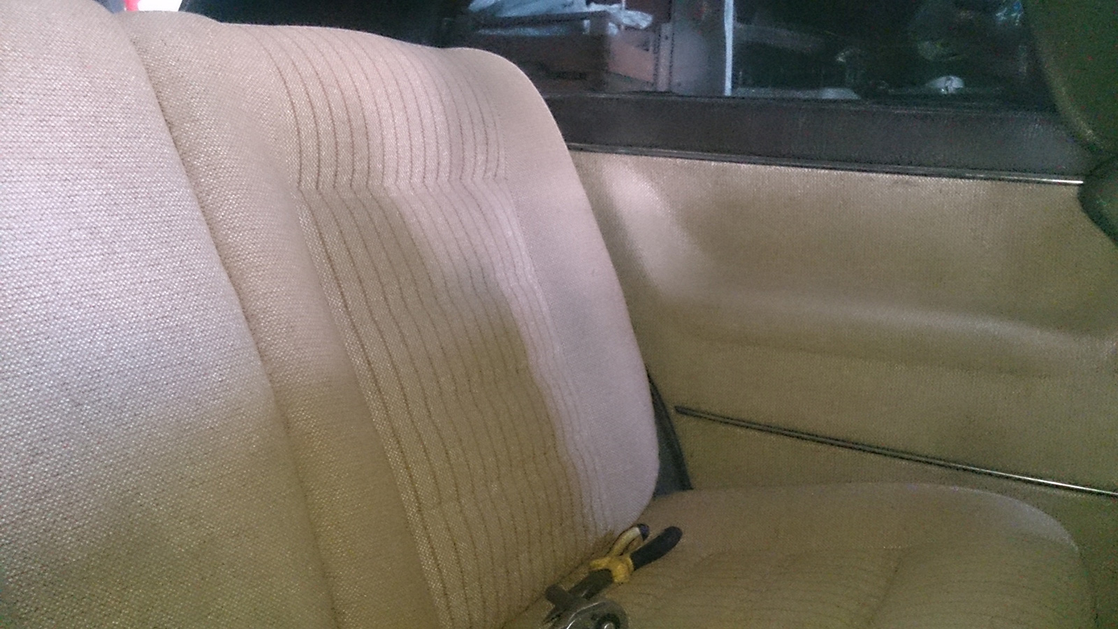

Šodien uzlikta pusas uz poham.mazliet sakts likt brunais salons

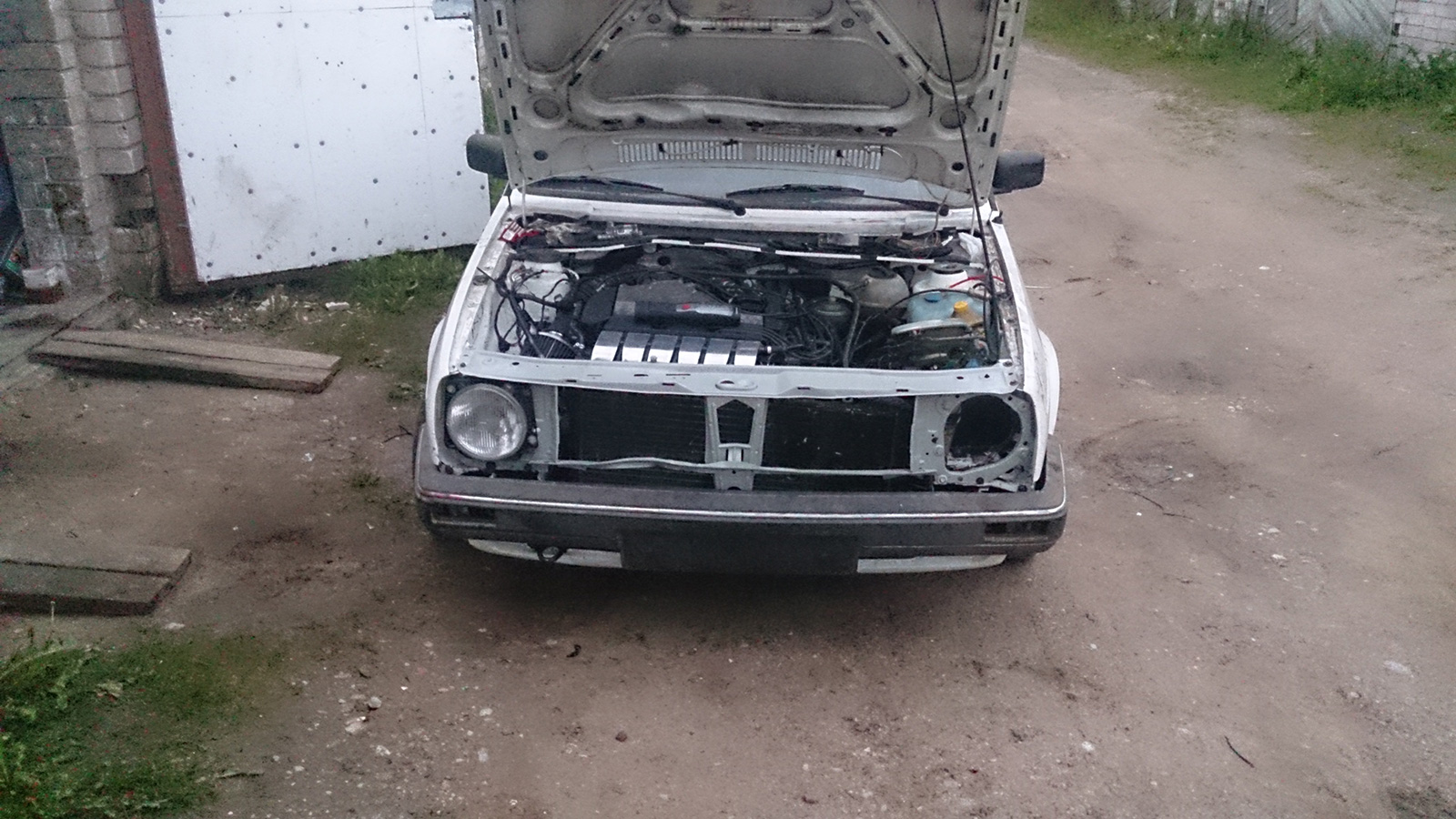

Post by andersons800 » 27.06.2014, 00:10
Beidzot tika veikts mazinsh testdraivs pa nakti,jo pec darba paspeju salikt visu priekšu =)
