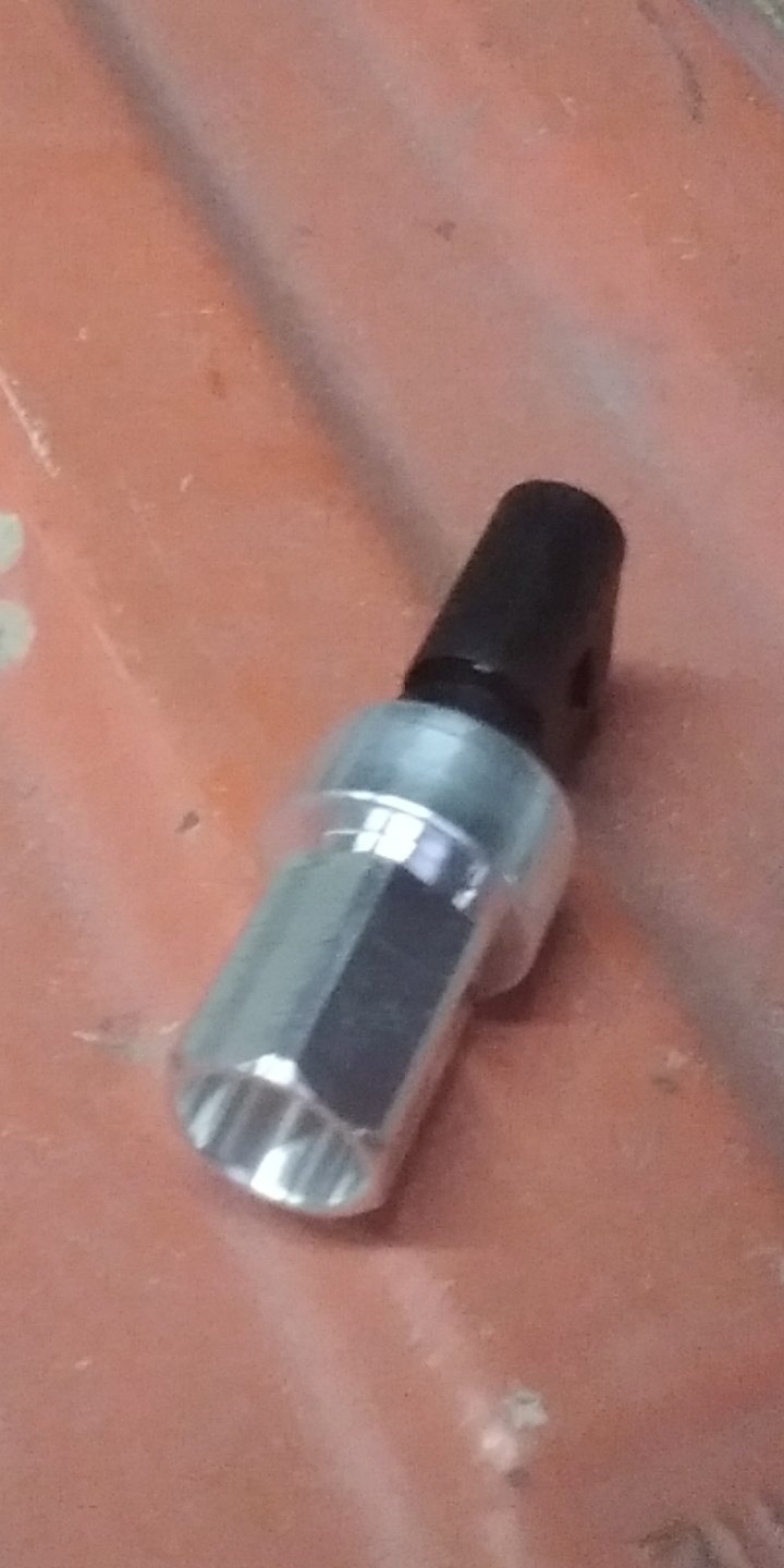

Varbūt vainīgs būs kondiškas spiediena "dačiks". Kko tādu google teica. Izejot ar kompi visam cauri, to parāda. Bet vai ar izslēgtu AC ar to vajadzētu ietekmēt :? Noņemot štepseli nekas nemainās,,, bet gan jau nav tik vienkārši, kā Mk3, kad visu var pārbaudīt, paraustot štepseļus.

ā, aizmirsi pateikt, ka veņķiks joprojam mauc, un joprojām rāda par AC spiediena dačiku, un arī par gaisa kvalitātes dačiku... Ķip īsais, kip opens, nu, kā parasti.... Nodzēst nevar. :D
