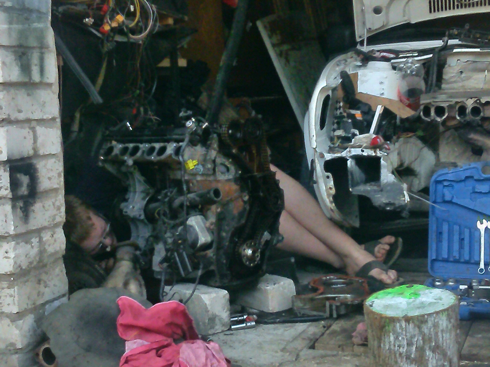

Post by andersons800 » 25.05.2014, 13:57
Ir uzpeldejusi maza problema ar vr6 atmetkam,ja salieku uz klokenes,spara rata pareizajam atmetkam,tad pirmais ir virzulis sanak leja un sestais augsa un nevaru pagriezt pareizi sadalenes

Post by andersons800 » 25.05.2014, 21:00
:ops: es visu so laiku skatijos otro cilindru,lai gan man vajadzeja pirmo :ops: izgazos ka veca seta :mrgreen:

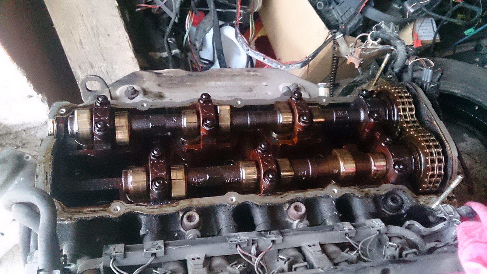

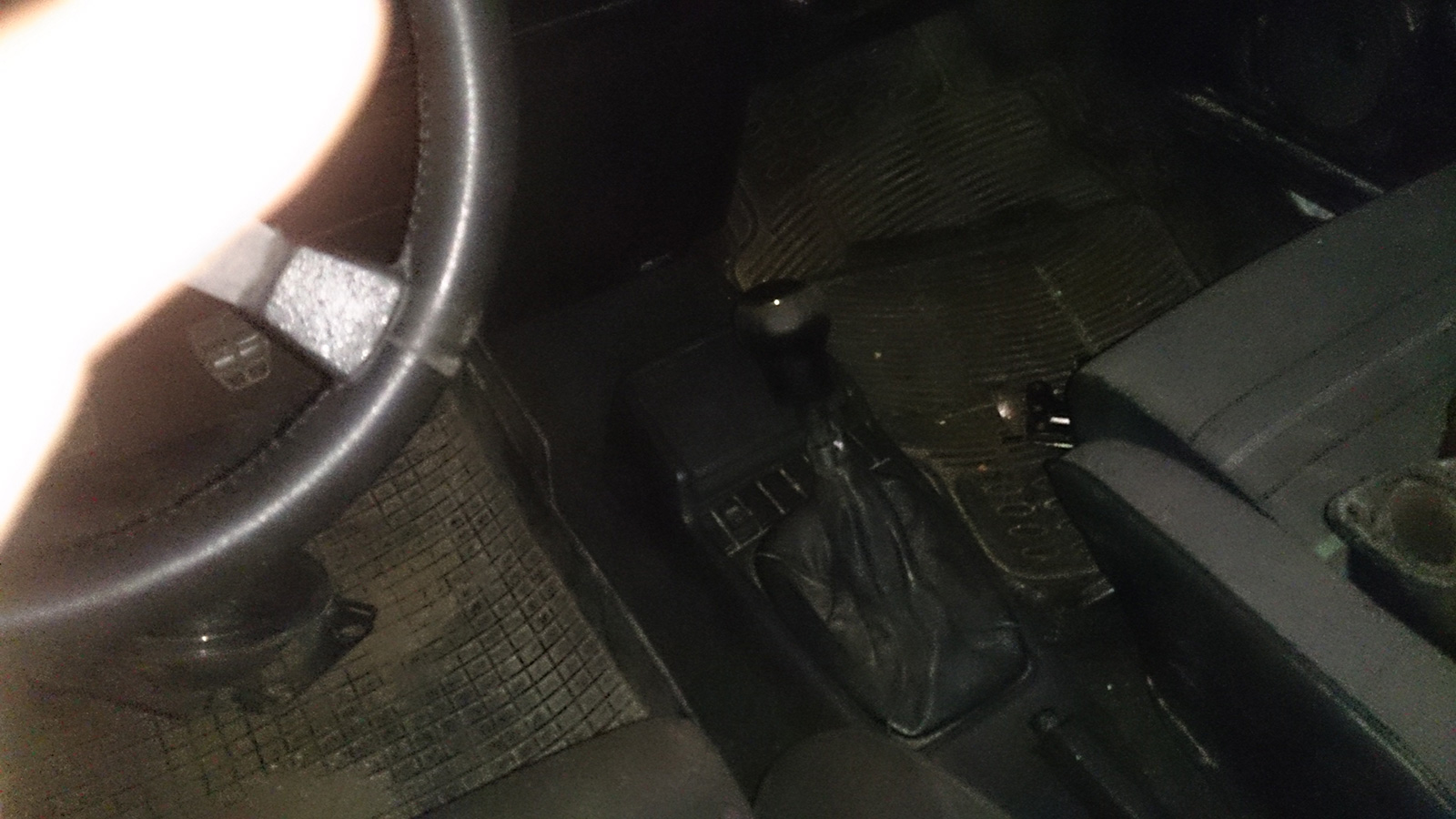

Post by andersons800 » 27.05.2014, 21:26
sodien pabuts garaza un atrast daleja iedvesma :) archus mazliet izvizinaja un uzsita asini,saliktas atmetkas motoram un viss ir OK.tagat tik janoperk labs hermetikis vai silikons kartera blivem un jastelle kopa.paspets ari ielikt mazo viduskonsoli un siekalojos par viena coma atrasto dargumu

Post by andersons800 » 29.05.2014, 00:00
man atsutija bildi kur es skatos uz klokenes skivoka atmetku :D
