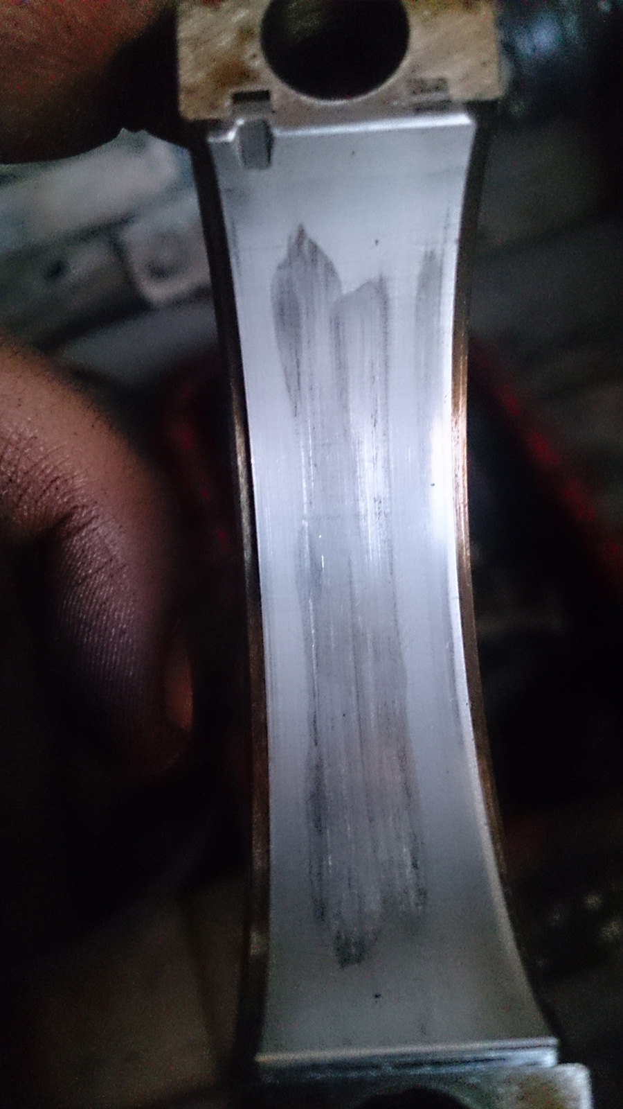

Cik veselīga ir šī šāle?

andersons800 wrote:Cik veselīga ir šī šāle?
sarkans nav, var braukt, bet īstenībā būtu jau jāmaina

:thumbs: es tak samainiju dazas dilstoshas daljas :D lai nebutu jataisa valja tik atri,beeeet...............man nepaveicas un nacas atraut.kautkad bus jasaruna ar arciju,lai atbrauc uzmet acis klokenei

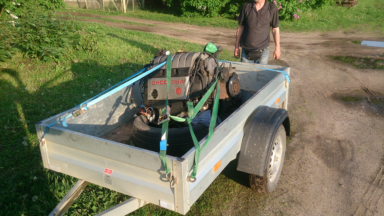

Sodien iecelts svaigaks vr no 96gada pasata ar tomatkarbu
