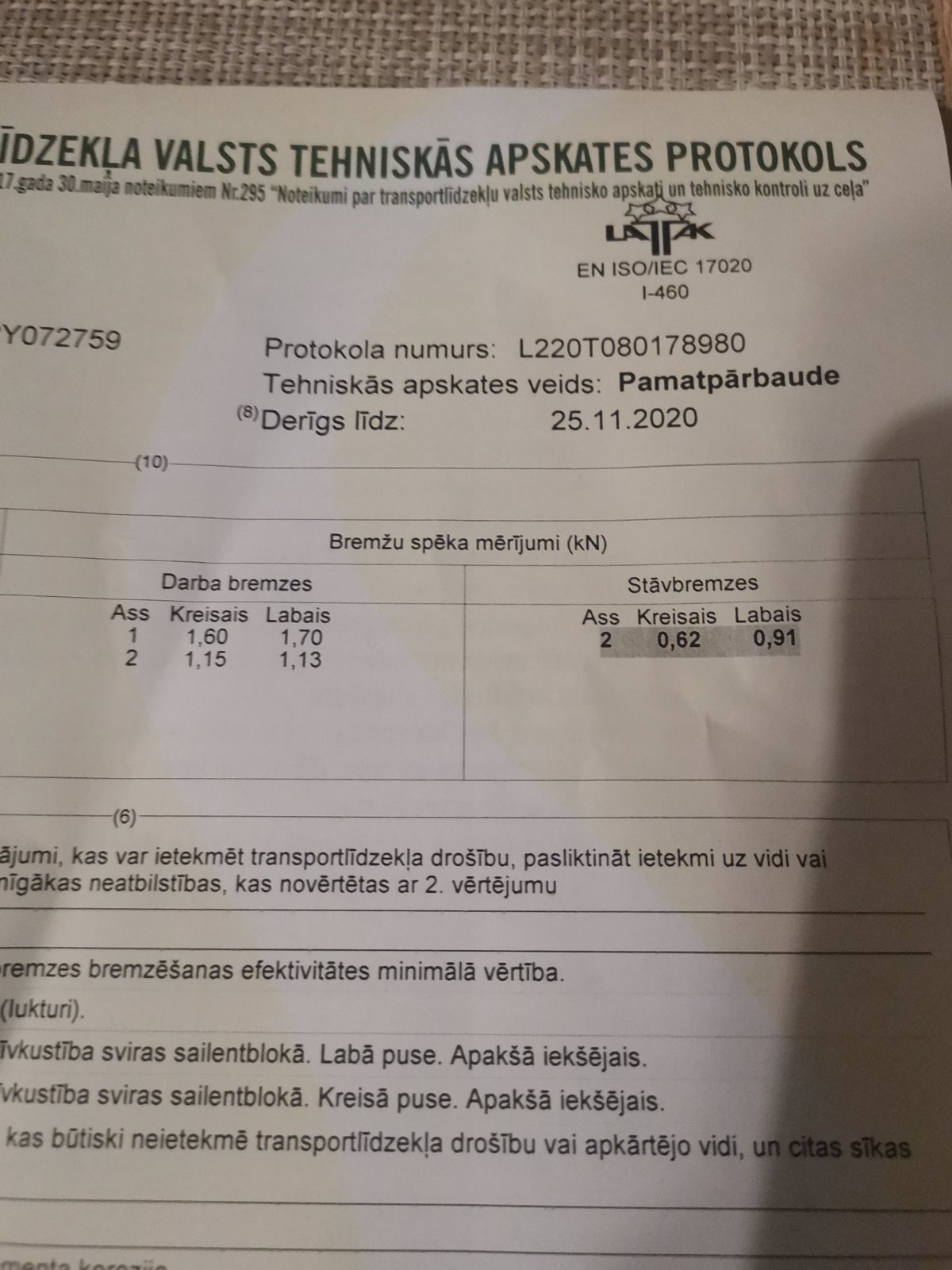

Hvz, norm pisamais aparāts. Es tik nemāk tos trumuļus saregulēt
Tu tak teici, ka servisā krutākais mehāniķis biji :?
Post by mikimiki » 26.10.2020, 20:21
Ar trumuliem ir tā - uz katru apskati pērc visu jaunu! Apskate rocene strada un pecak aizmirsti!
Post by mikimiki » 26.10.2020, 20:23
Es mēdzu zem lokiem kur tie atbalstās apakšā uzmetinat punktu! Tad sanāk ka loks paveras platāk un riteni šļūc!

Hz, man mk2 trumuļi apskatē apstādināja ruļļus un arī ikdienā rucārs darbojas ka nākas.

Post by GatisGirdenis » 26.10.2020, 20:32
mikimiki wrote:
26.10.2020, 20:21
Viss arī ir jauns, vienīgi pagājušās troses.
Pāris ņūtoni laikam tik pietrūka
Onka mācēja kaut ko ar skrūvgriezi tam ķīlim tur pabakstīt caur riteņa skrūvi, ka bija zajebis, gan pedālim nebija švamme, gan rucaks uz asfalta kaucošus taisīja, bet es ir dārzens

Post by GatisGirdenis » 26.10.2020, 20:36
Eu, wtf. Pagājušo gad man bija švakāks rucaks abās pusēs?
Laikam vajadzēja likt ziemenes :D
