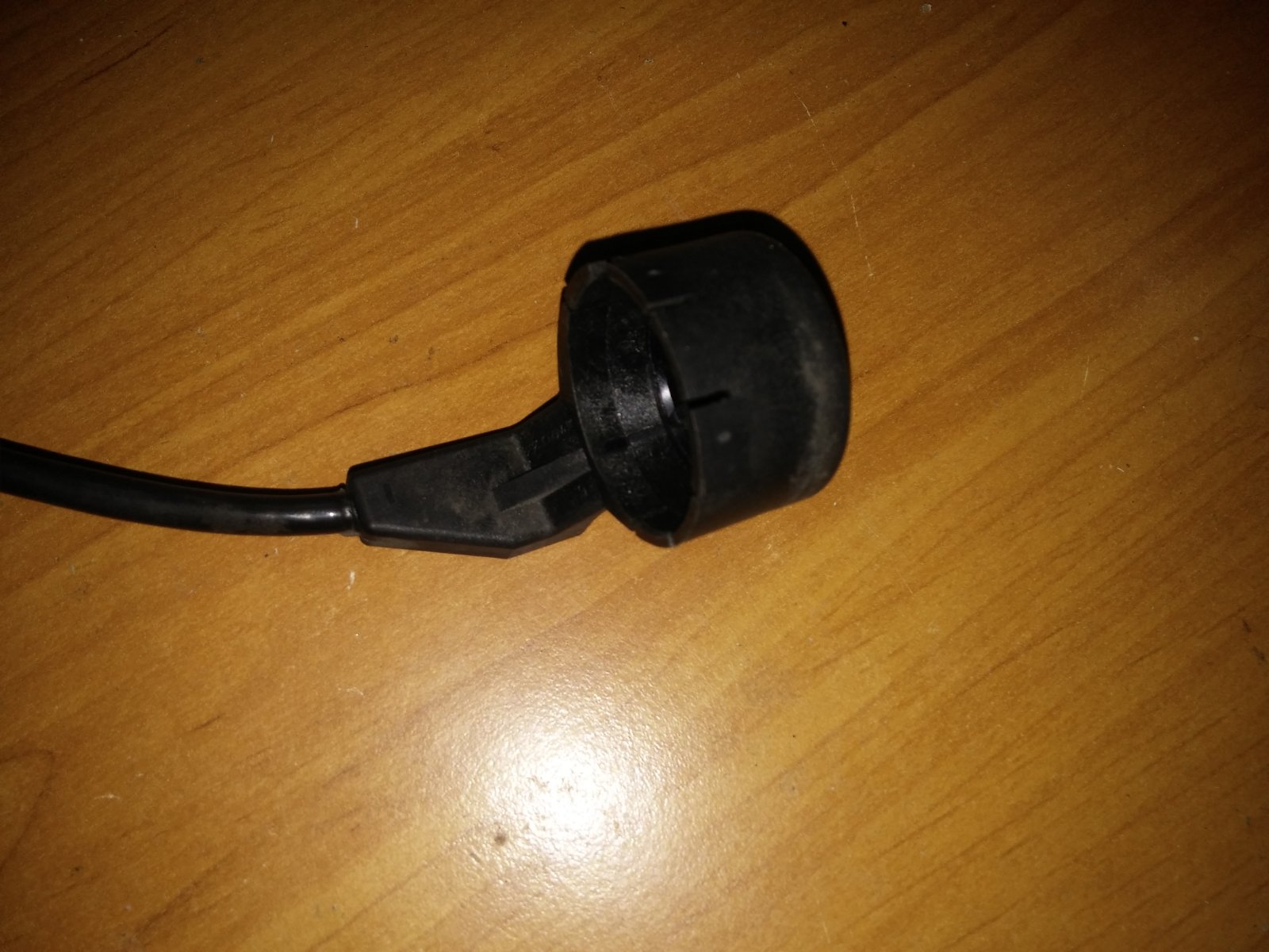

Jautājums tiem, kas ir uzlikuši immo uz mk2. Kur var jēdzīgi ielikt immo bloku?
Atrodi panelī brīvu vietu un ieliec. Nopietni. Man, piemēram, kruīza bloks nu ir pieskrūvēts pie drošinātāju kastes kronšteina.
Man liekas, ka es Jettai vienkārši kaut kur vadītāja pusē zem paneļa ar savilcējiem pieštropēju :D

Esmu pareizi sapratis, ka vajadzēs tikai šo te? Vai tomēr tā metāla daļa ap slēdzeni arī jāpārliek?
Gredzenam nav īpaši garš vads, nevaru nekur tālu no slēdzenes likt.

Nu jautājums vai tu gribi immo funkcionalitāti, vai tikai lai motors rūc. Var jau arī iebāzt immo dajebkur, ar spolei klāt pietītu atslēgu - teorētiski eksistē arī kaut kādi immo emulatori...
Re: SPAMS II (2019)
Post by msh » 24.03.2019, 00:31
Karoč ja gribi lietot immo - ar abpusējo līmlenti pielīmē pie paneļa iekšpusē kaut kur spidometra apvidū.

Kāpēc nevarētu likt uz mk2 slēdzenes? nederēs? Funkionalitāti, protams, vēlos.
Re: SPAMS II (2019)
Post by msh » 24.03.2019, 00:36
Nezinu - noteikti ka kaut kādas kombinācijas pastāv, ja arī mk2 slēdzene neder, tad kaut ko no B4 iekombinēt. Vai nu mazums - daudzi grib tikt no immo vaļā... :D
Uz Mk2 slēdzenes viss der. Vajag tikai izdomāt ko tu darīsi ar atslēgas čipu. Manā gadījumā bija pavisam vienkārši - man bija signalizācijas pults ar atmetamo atslēgu un tur korpusā bija vieta, kur to ielikt.
Čipu likšu atslēgā, man atslēgā ir vieta kur to ielikt.
