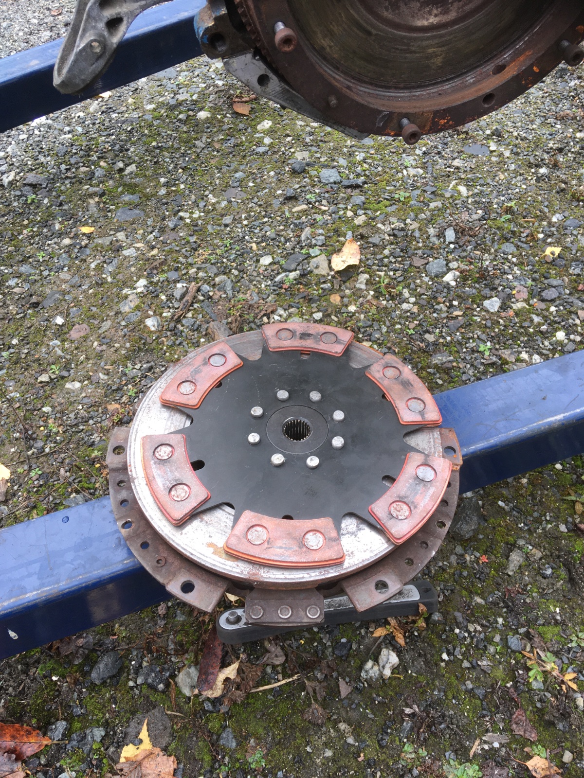

MSH cik šim 20VT vērtība? Bija uz parastās kārbas B2Q
Šeit ir SPAMS: Apskatīt

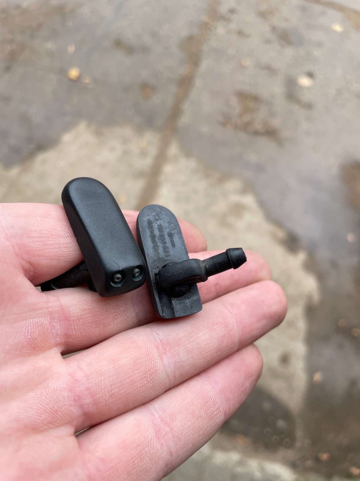

Nemāku jaunu atrast, ilgi gan nemeklēju! Atradu tikai tādus kādi man neder!
un pasaki kas slikts tad viņiem notiek, ka jākaunas par lietotu?
Re: Būs kam būt SPAMS 22
Post by mikimiki » 16.10.2022, 22:06
Sāku domāt, iespējams tas ko meklēju nemaz neeksistē! Rīt pie mašīnas noskaidrošu!
Bet ceru ka eksistē - bildē ir divi dažādi!
Man vajag tādu kam ir divas sprauslas bet stiprinās tā kā tas kuram redzams stiprinājums!
Tauta teica ka b3 passatam tādi esot!
Bet ic, trodo un vēl citās vietās vai nu nav tas ko meklēju vai nu pēc bildes un kodiem nevar saprast!
Vajag priekš mk1 Jettas!

Tavā gadījumā tu no sākuma noskaidro ko tev tur īsti vajag - katalogs rāda ka mk1 žettai ir mk1 apmīzēji kas nāca mk1 golfam, žetai, širokam un vēl dažiem to gadu aparātiem. Tev tikmēr tavā bildē ir mk2 golfa apmīzēji, ko uzreiz var redzēt pēc mk2 detaļas koda; gan jau neko neatrodi jo, acīmredzot, bildē redzamā apmīzēja kodu bez burta vēlāk aizstāja ar tādu kam galā ir A. Un tādi apmīzēji nāca apmēram visos fofāgenos pirms fofāgens neuztaisīja glamūro mk4 golfu un B5 pastēti un līdz ar tiem jaunus apmīzējus - attiecīgi mk2, mk3, B3, B4, corrado, T4, otrās paaudzes kadijs, apmēram visi SĒDEKĻI līdz kaut kādam ceturtajam gadam - ibiza, inca, leons, abu pirmo paaudžu toledo utt. Jautrs fakts - katalogā rādās ka mk1, gan golfam gan žetai, arī nāca tie apmīzeji ar mk2 detaļas kodu - bet tikai sarakstā kurā norādīti kādiem modeļiem tas kods nāca, skatoties mk1 sadaļu, tur ir cits kods...
Vārdu sakot, tā kā laikam ir runa par mk2 apmīzējiem, tu tur meklē kaut ko kas ir tik izplatīts kā dubļi.

To kas ir tik izplatīts ka dubļi es atradu - tas nav problēma un to man nevajag!
Man vajag mīzēju priekš mk1 Jettas!
Un to jaunu es nevaru atrast! Un Tu arī nepalīdzi!
Detaļas kodu cerams rit ieraudzīšu uz auto!
Detaļu gribēju šodien! Un šodien sapratu ka mk2 un arī mk1 haubes mēdz atšķirties! Nezinu gan uz kāda pamata! Labi mk2 pieņemu ka ir agrīnās haubes (mīzējam viena sprausla) un pārējās (mīzejam divas sprauslas)!
Bet diviem maniem 1983 gada mk1 ir dažādas haubes ar dažādiem mīzējiem (abiem gan divas sprauslas) bet stiprinājums un novietojums haubē atšķiras!

Paskatījos katalogā un sapratu kāpēc tev tur kaut kas atšķiras - tāpēc ka gan mk1 golfam gan žetai ir haube ar mk1 detaļas kodu, bet komentāros rakstīts "also use" un mk2 golfa detaļas [haubes] kods ar A burtu - kamēr paņemot Typ19, tam ir haube ar E burtu, un paņemot manu Typ1G, tur nemaz kodu nevar apskatīties jo tā vietā ir NLA :lol:

Nav ne jausmas, bet gan jau nekas dižs - šis jau tikai kaut kāds pussporta sajūgs, un arī tiltonu mans dragreisists jebajā pirka lietotu par pārsimts eirām [ja pareizi atceros].

Rokas tev tātad līkas :troll: Skatos 7zap. mk1 golfa/žetas apmīzēja kods ir 111 955 993 A. Turpat arī kaut kur figurē 533 955 985 kas nākot širokam, bet saderība atkal rādās ar pusduci vecu modeļu.

Nu paldies Tev!
Mk1 Golf/jetta pēc koda vārtu būt tas ko vajag!
Tas kas ir ar scirocco kodu tas pēc google attēliem izskatās tā pat kā mk2 izplatītais mīzējs
