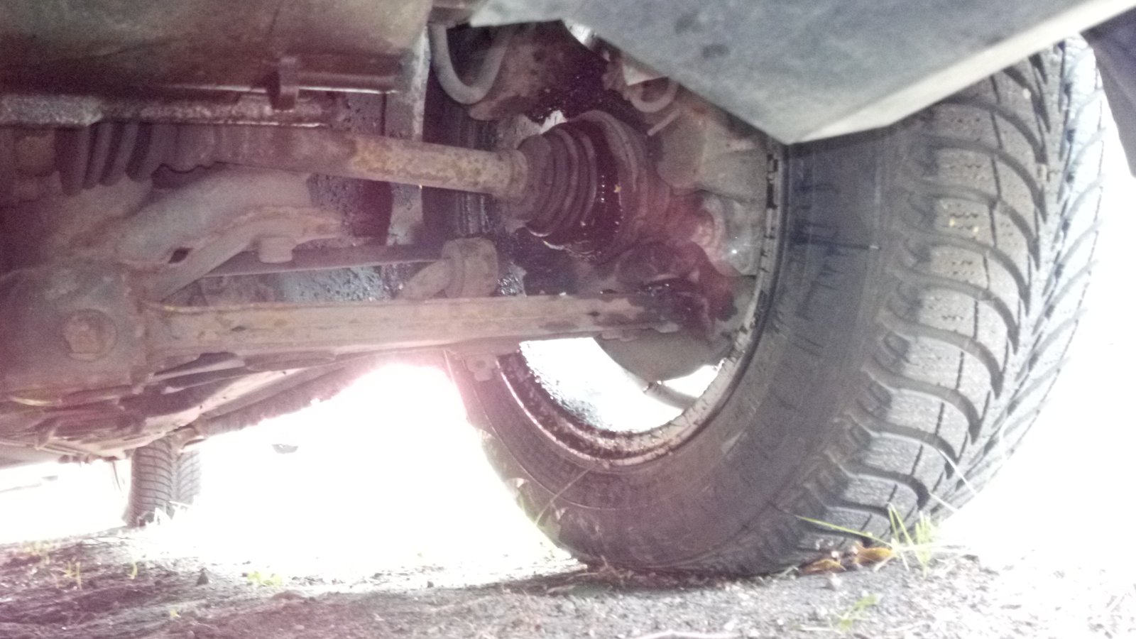

Tā tas Seats sētā stāvēja, līdz kādā dienā darbināšanas laikā tika pamanīts acīmredzams dūmu trūkums no izpūtēja. :D Ilgi negaidot tika saņemts apskates protokols ar divniekiem par miglām un aprūsējušiem aizmugurējiem bremžu diskiem. Pa to laiku arī tika ielikta regulējamā stūres kolonna un salabots tas ka pēc klabzobja apmeklējuma sita ārā centrālās drošinātāju (2nieks par neatveramu bagāžnieku :D ) un salona gaismas.
Ar uzliktiem jauniem aizmugurējiem diskiem un visiem pārējiem defektiem novērstiem devos uz skati.... Bremžu stendā bolu acis.... :? Tagad priekšējie sākuši nevienmērīgi strādāt :fluch: Čalis uzdzen uz pacēlāja un tur paveras šāds skats.

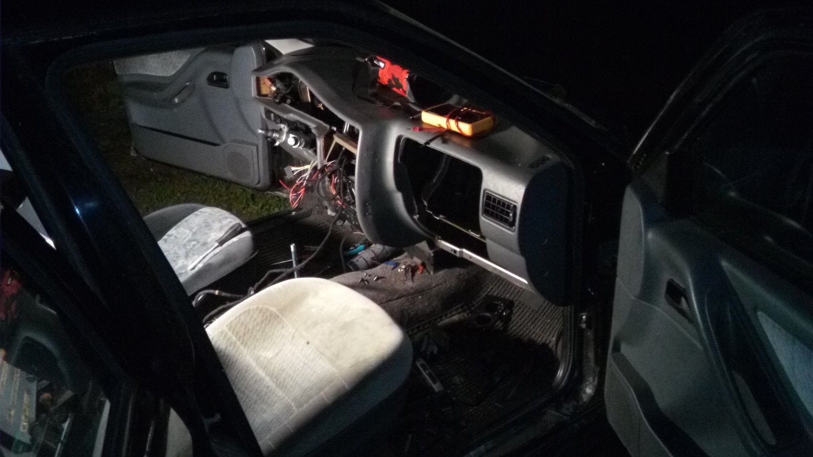

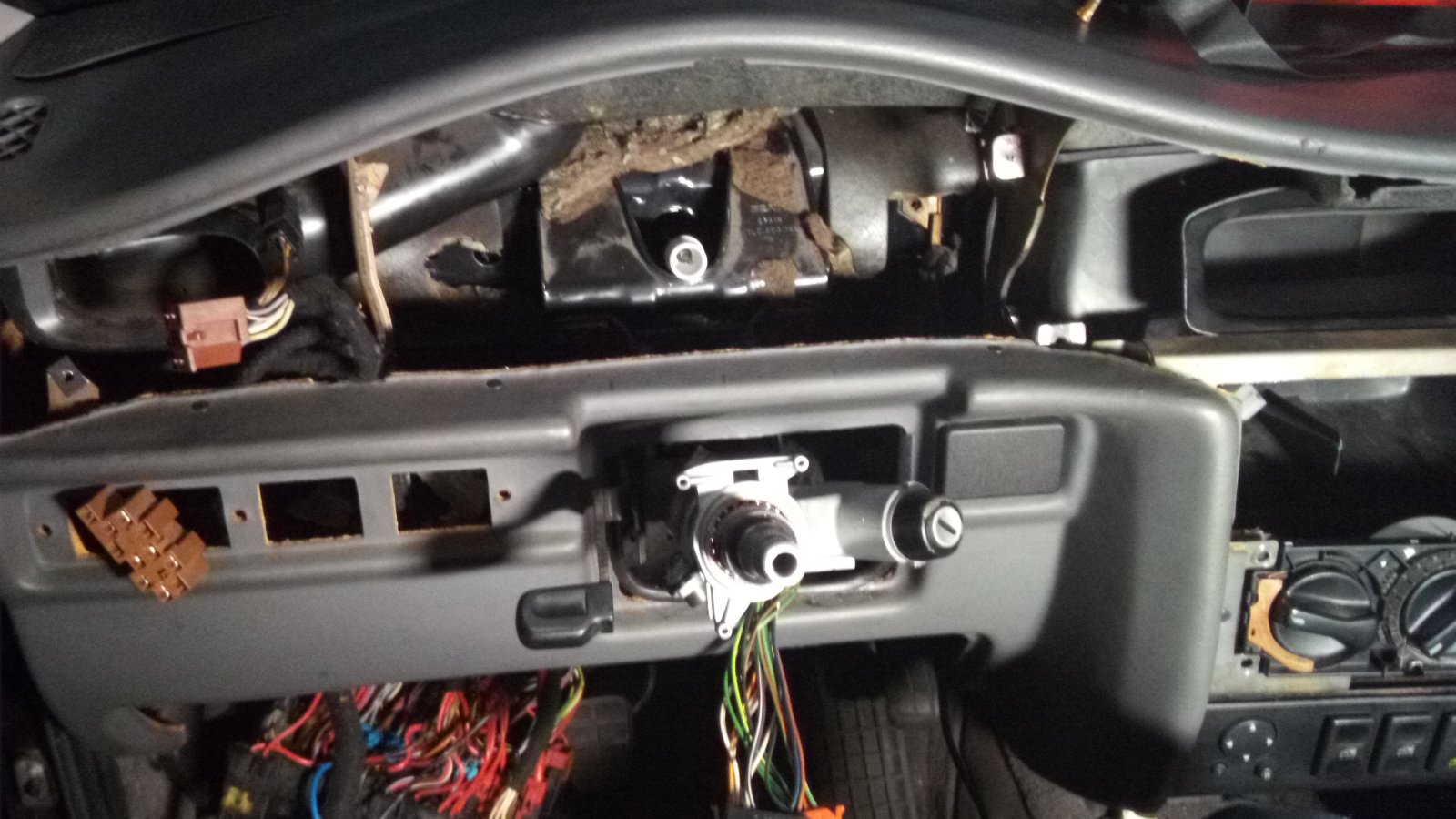

Kā jau katram jaunam projektam, laika resursi pirmos pāris mēnešus netiek žēloti, kamēr ir uzstādīti pārāk optimistiski termiņi.... :mrgreen: Tāpēc decembrī kad rAudāram beidzās skate un vajadzība pārvietoties sāka spiest uz slinkumu, tika samainīts piļņiks, satīrīta visa šaize arkā un par pārsteigumu - skate šoreiz ar pirmo. :mrgreen: Pa šo laiku vēl sanāca pārlīmēt pečkas klapes, pie reizes samainīt termostatu un pilošo tosola flanci galvā. Un pārnakšņot garāžā ģeneratora detaļu trūkuma dēļ... :D Tātad, pagaidām tiek tikai πists un slavēts, kamēr tiek skrūvēts golfs.
Šodien netālu no Garkalnes.... :D

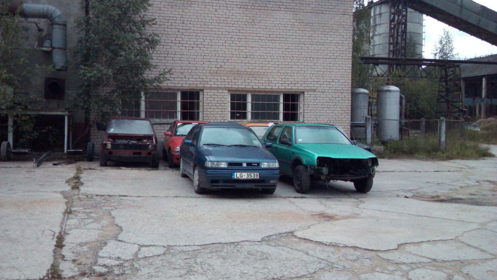

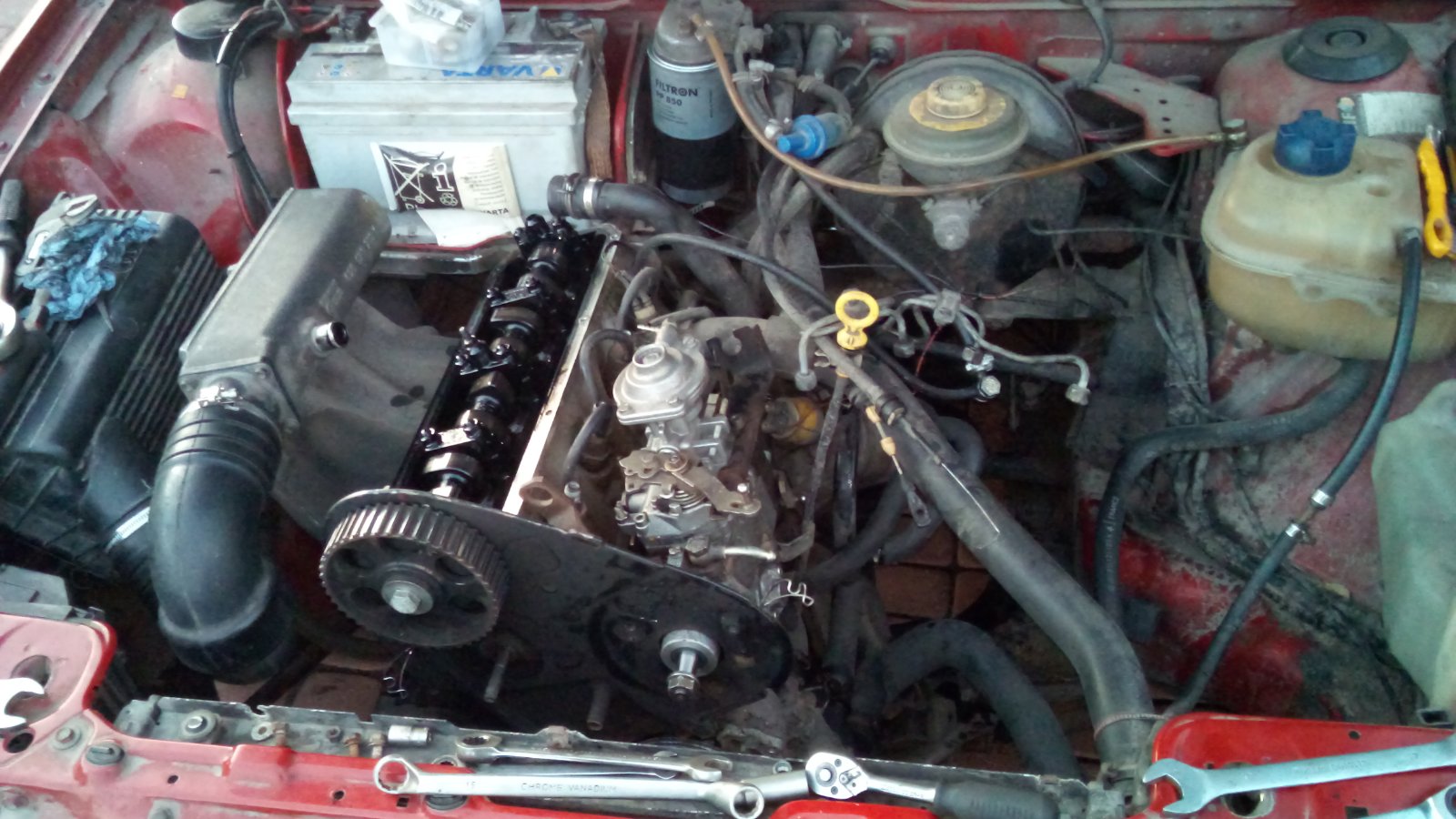

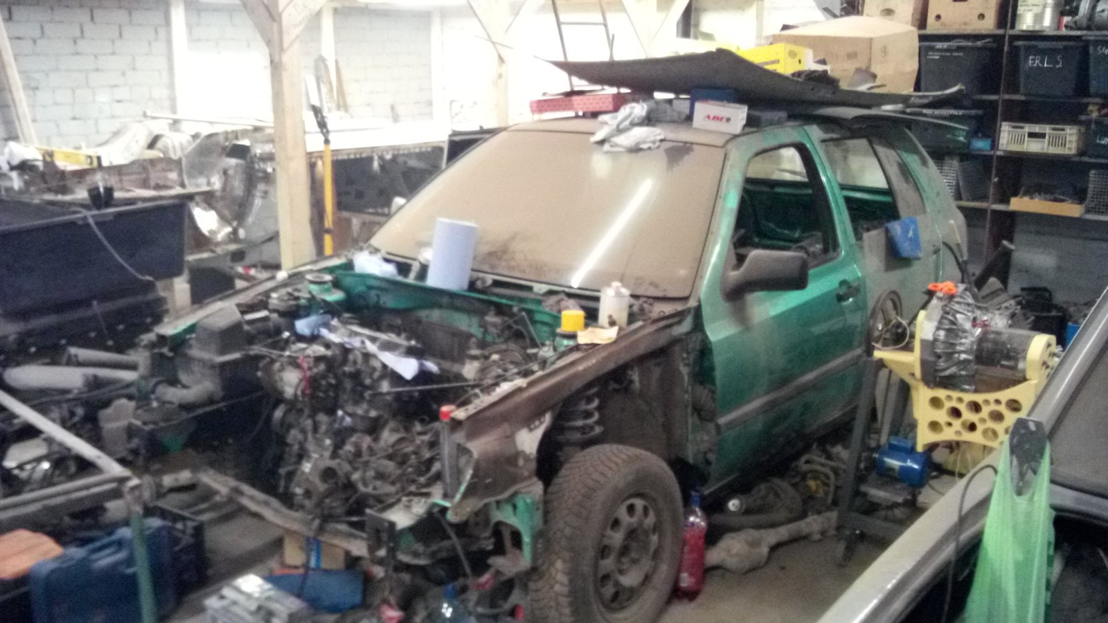

Anyway..... Golfs..... :mrgreen:
Re: Arrcheya Toledo 1L + dailyWagen
Post by Arrchey » 06.02.2021, 22:18
Tādā stāvoklī viņš ir apmēram tagad.
Iegādāts bez motora, kārbas, pusasīm un vadiem, sasistu vējstiklu, un protams ar rūsu. Sākotnējais stāvoklis likās ciešams, bet rokot dziļāk jau izskatijās kā jebkurš mk3... :mrgreen:
Donora motors tika nedaudz pajaukts, iztīrīta un nedaudz pafrēzēta galva because egr sux... :mrgreen:

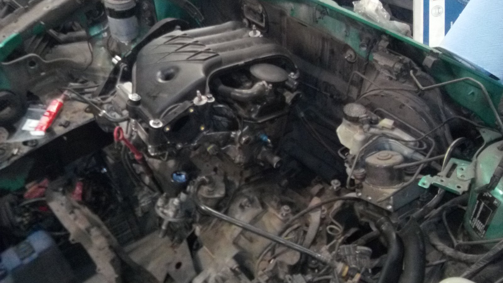

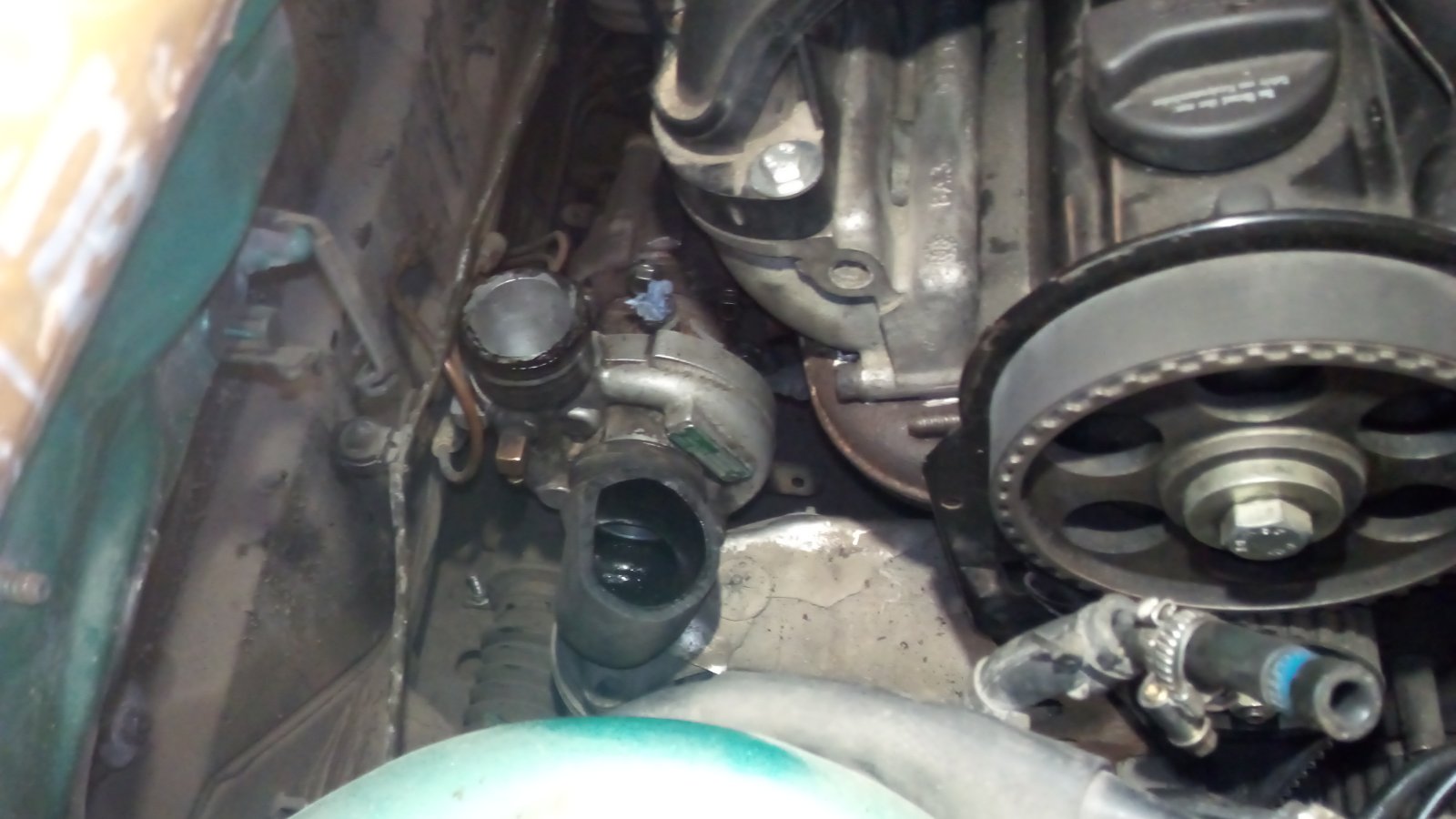

Pēc motora izvilkšanas, ieraugot standarta turbīnu ātri nolēmu to izlidināt lūžņos un piestrādāt lai uzliktu plauktā esošo T2 ko kādu laiku atpakaļ iepirku kopā ar citām Seata detaļām. Nebūtu jau nekas sarežģīts, bet kā jau man tas ierasts, visu vajag darīt savādāk un ar pēc iespējas lielāku πzģetsu... :mrgreen:
Mk4 SDI ieplūdes kolektors arī tiks pie reizes skrūvēts klāt.... :mrgreen: Tā kā vietas viņam tur ir maz vispār nav (starp galvu un turbīnu), tad izplūdes kolektors tiks griezts otrādāk, kas nozīmē ka jāpārtaisa nu jau būs pilnīgi visas eļļas un gaisa trubas... Pats kolektors jau pabija zem flekša, tagad gaidu kad no lāzerista atnāks pārejas flancis lai pašu turbīnu var pieskrūvēt pareizajā virzienā... :mrgreen:
Tagad reālāks termiņš ir kautkāds pavasaris. :D

Kautkāds pavasaris laikam tuvojas ātrāk kā paredzēts, bet progress ir novērojams.
Kolektors daudzmaz savā vietā, vēl jāuztaisa egr zagluška un pāreja kartera ventilācijas kanālam lai tas iet uz pulksteni salonā.

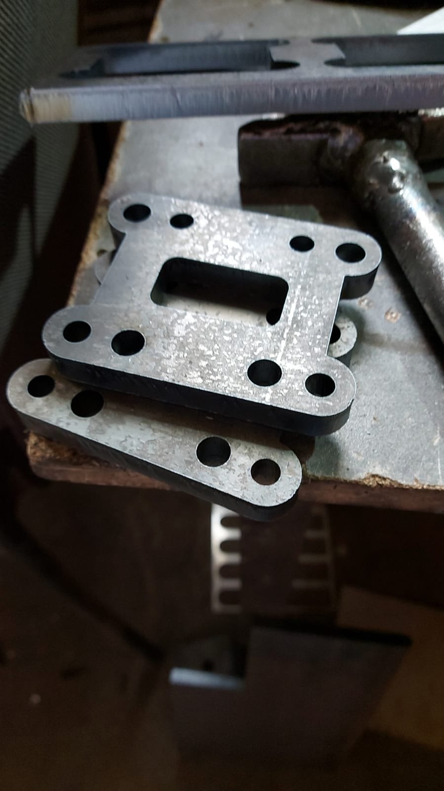

Pārejas flancis arī gandrīz gatavs, gatavā produkta bilde vēl sekos, jo atlicis izfrēzēt leņķi pašam izplūdes kanālam.
Turbīna par laimi neatdūrās motora kronšteinā, bet plauktā esošo T3 gan tur nevar iebāzt.... :mrgreen:

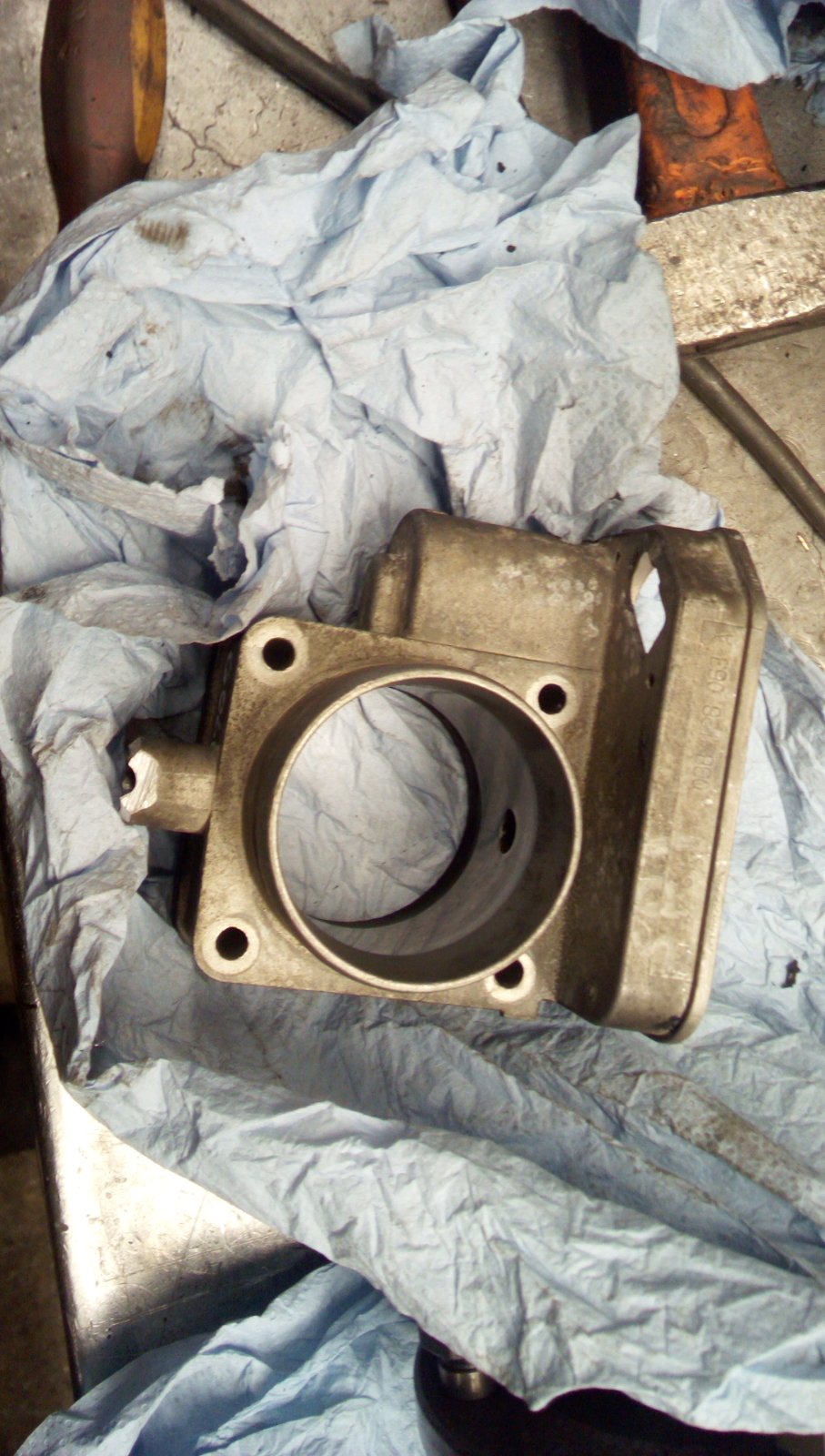

Slinkuma lāpīšanas nolūkos tika iepirkta arī SDI drosele, kura tika ātri sa*ista lai uztaisītu pāreju priekš kolektora kur uzmaukt interkūlera trubu.

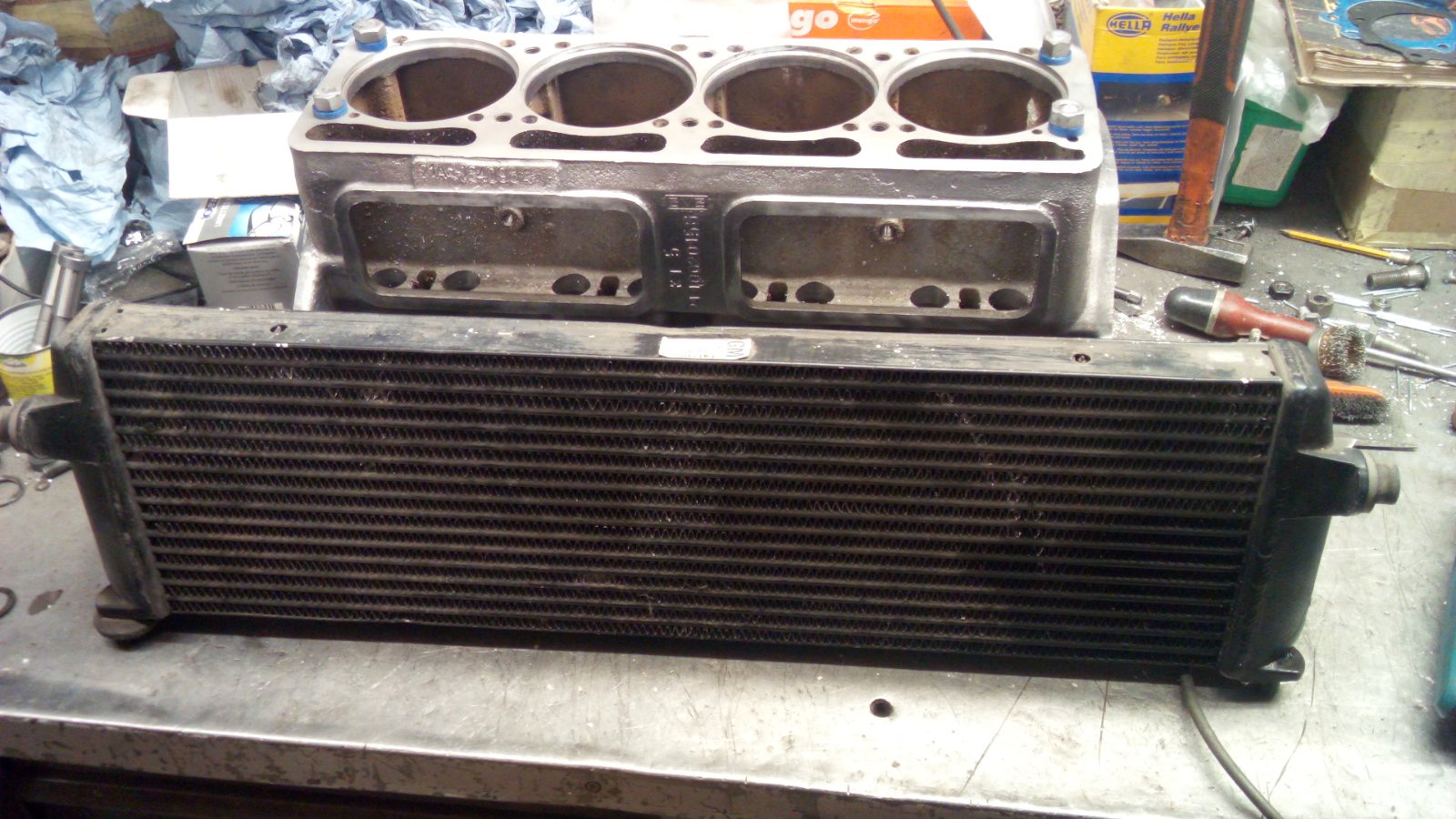

Runājot par kūleri..... :mrgreen:
Opel parts detected.... :mrgreen:
No Fronteras, vajadzētu pietikt.... :mrgreen:

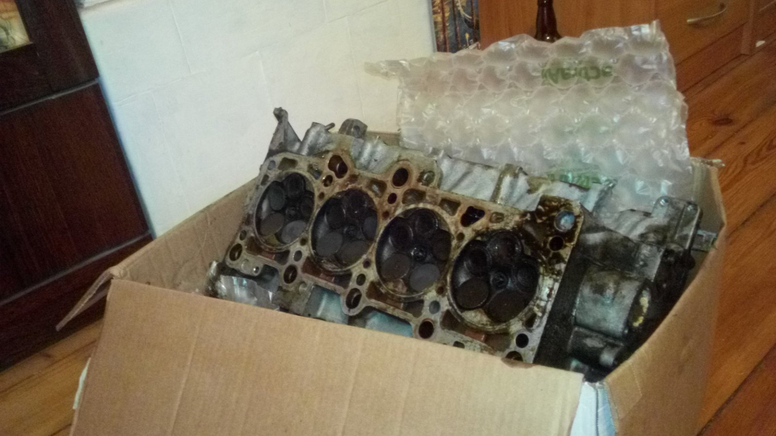

Post by Arrchey » 07.03.2021, 21:10

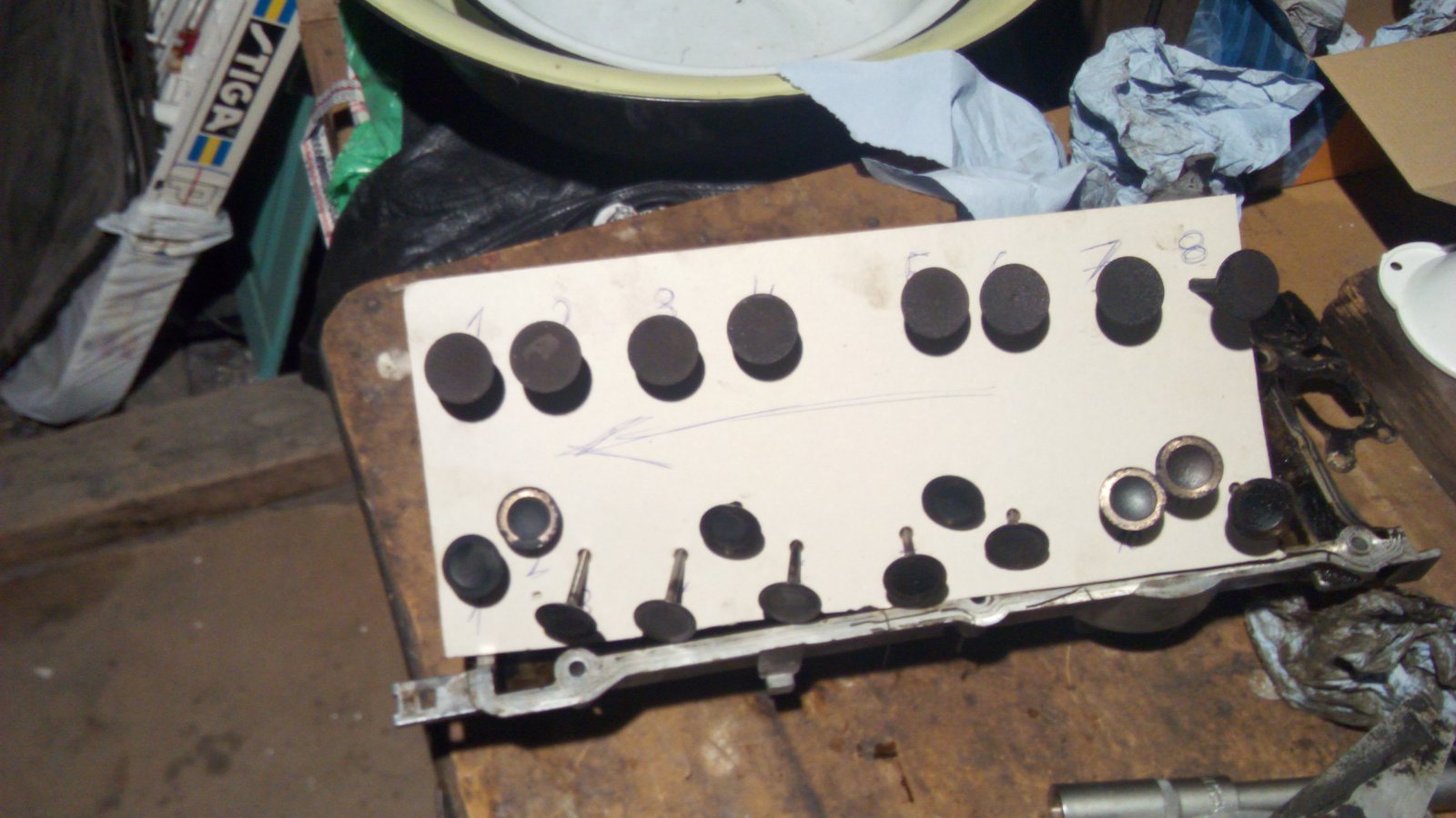

Daudz mazu vārstiņu.... :mrgreen:

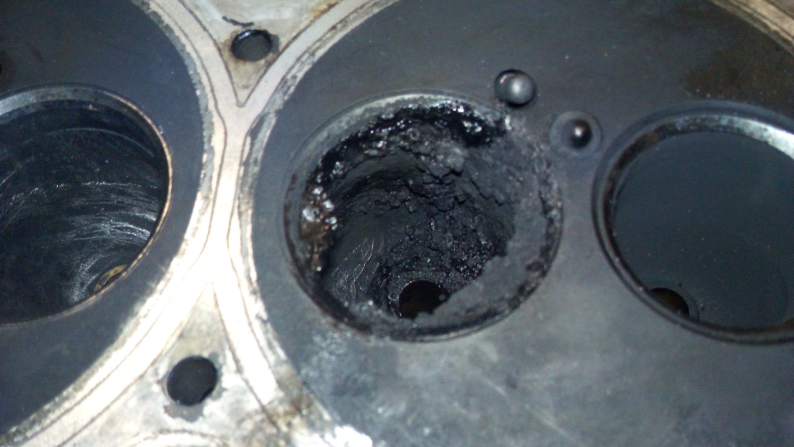

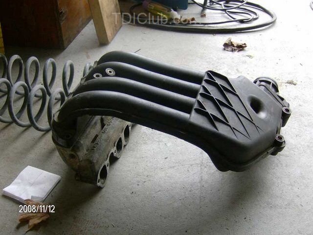

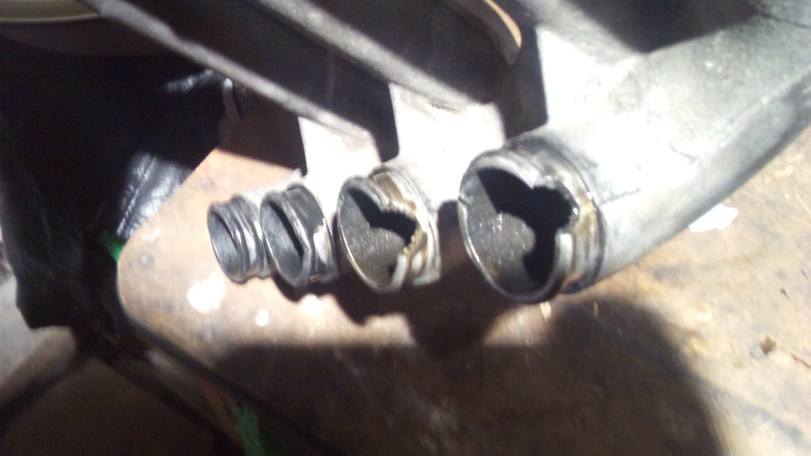

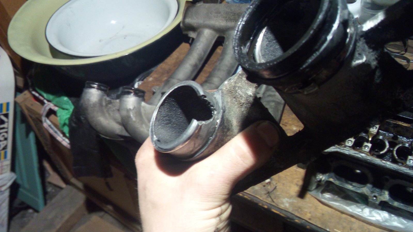

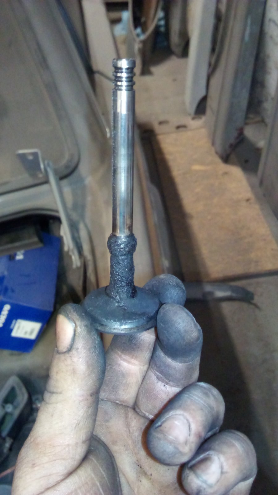

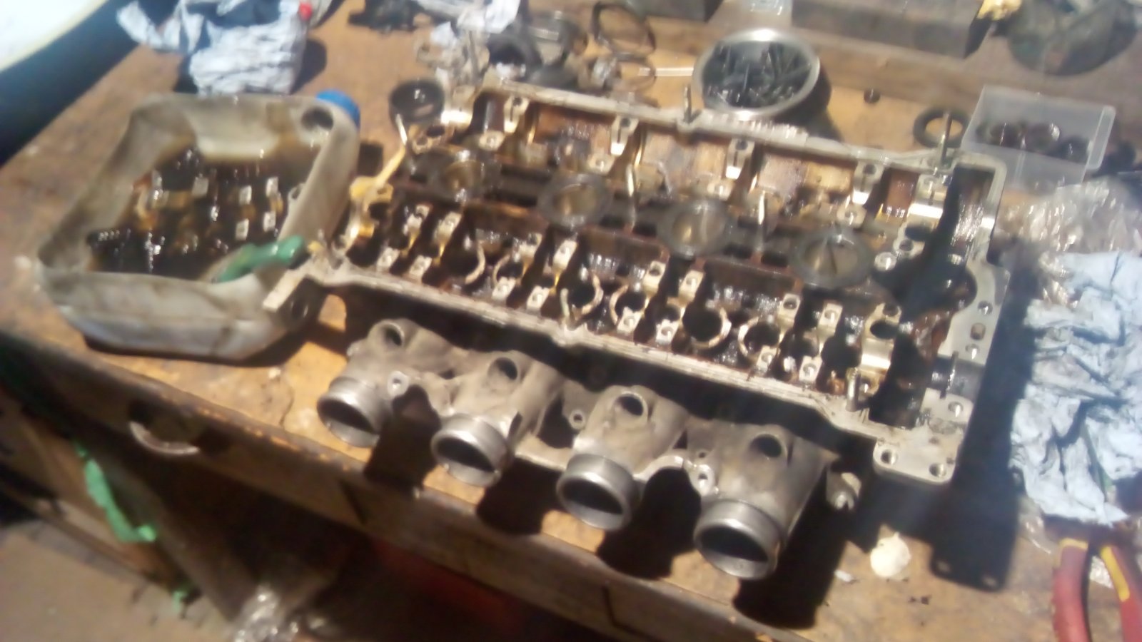

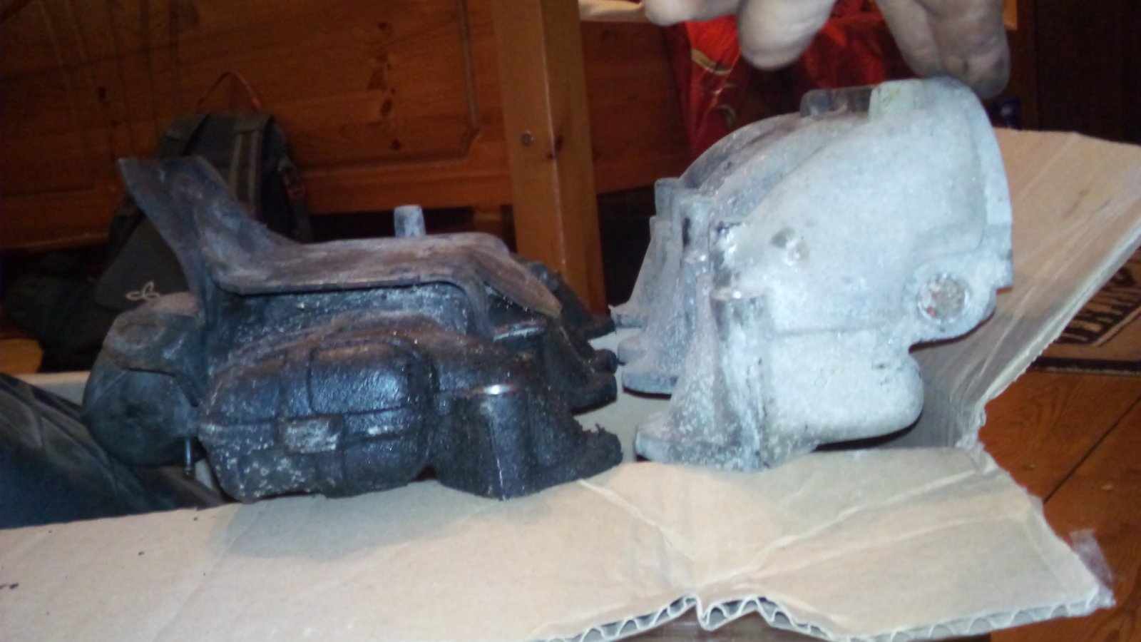

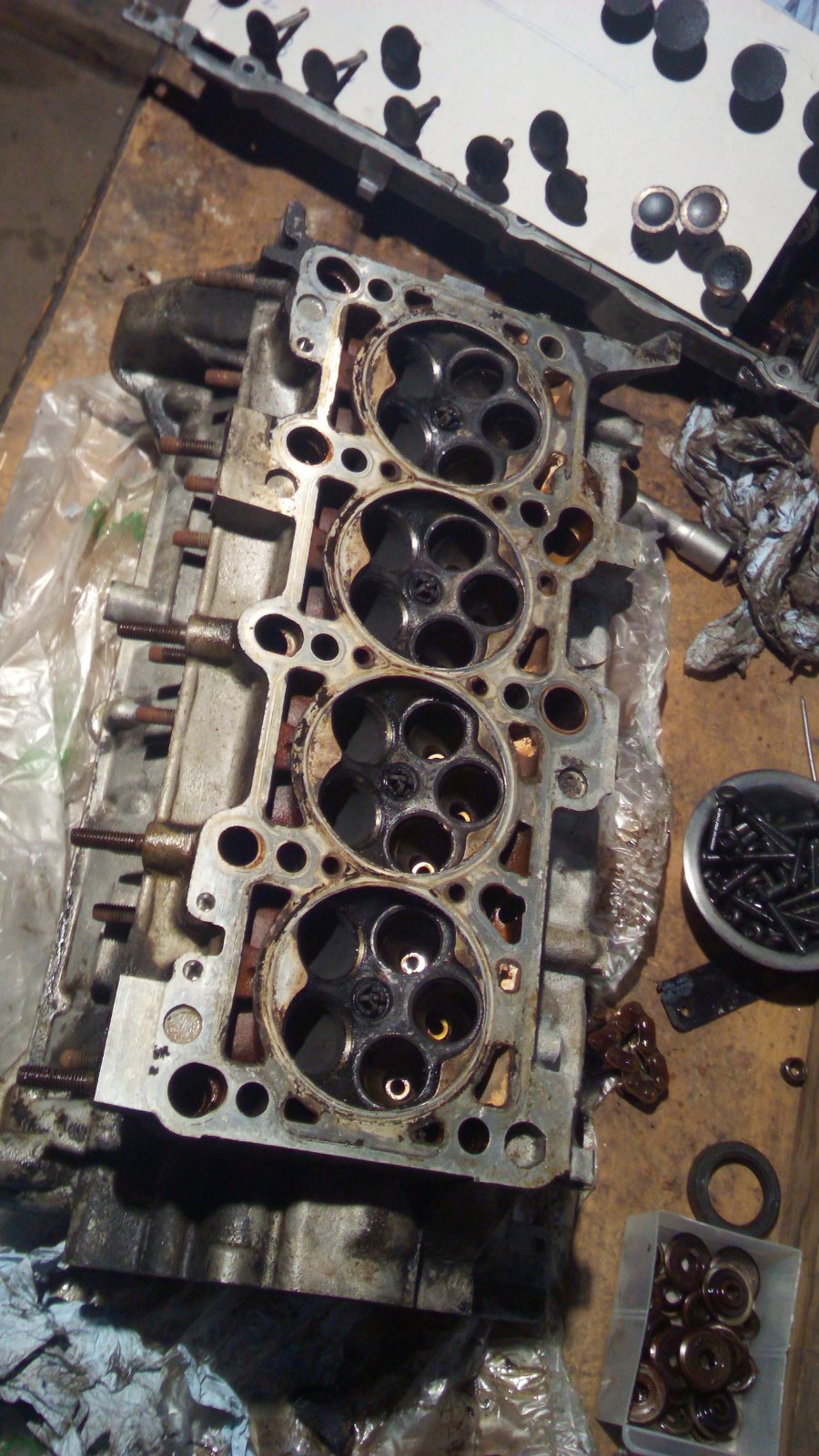

Šodien izjaucu galvu. Kā jau Latvijas platuma grādiem pierasts, jāmaina būs faktiski visas vadīklas un visi vārsti, jo tur viss ļurkājās kā pi**** āliņģī. Biju arī aizbraucis pēc iespējama kolektoru komplekta. Izplūdnieks jau bija metināts, tāpēc to atstāju, bet pēc tuvākas apskates (un samaksas) arī ieplūdes kolektors būs jāremontē....
Būs vismaz izmēģinājuma trusítis uz kura mācīties ar TIGu metināt... :mrgreen:
