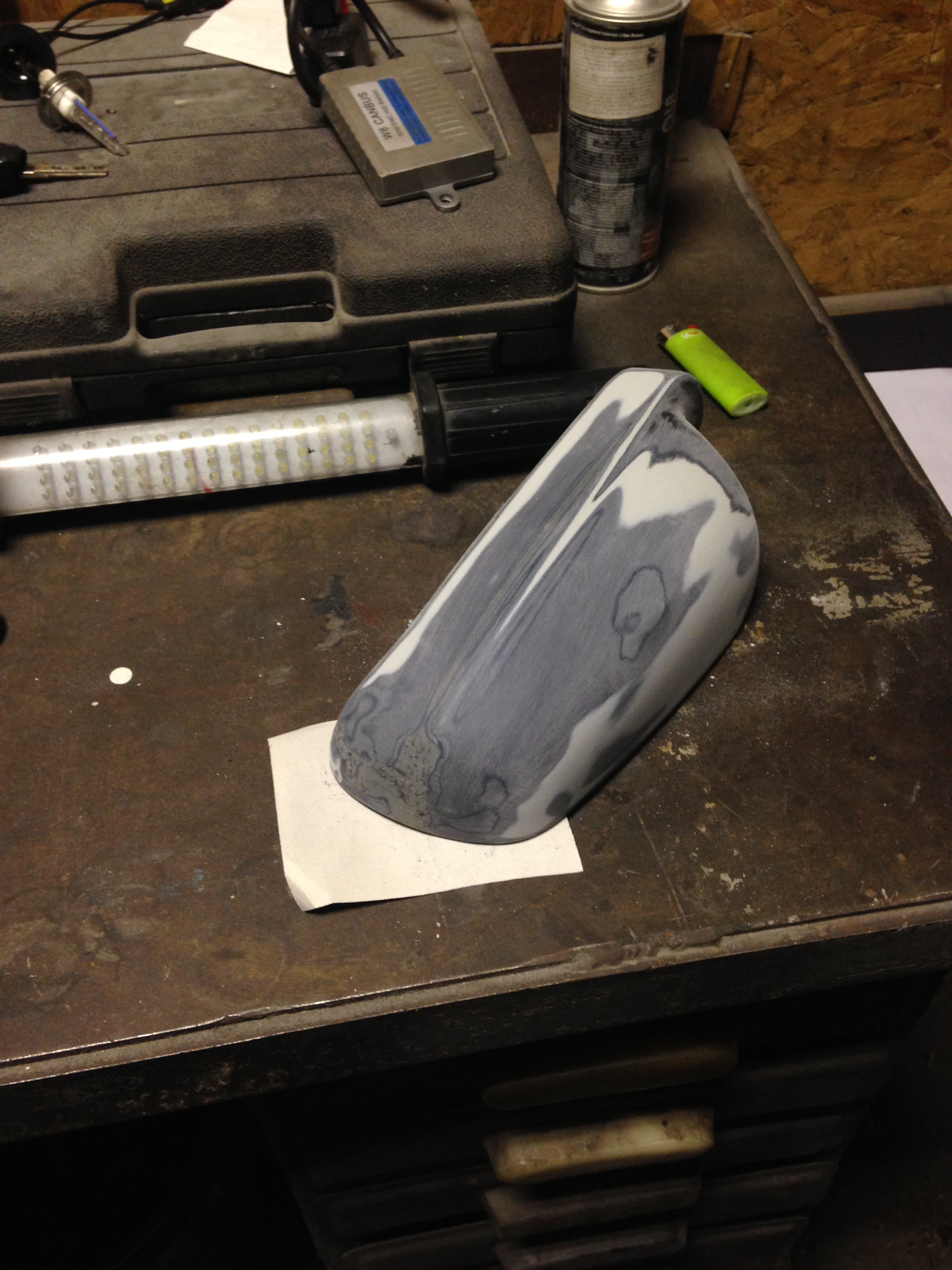

ir iegādats priekšējā lielā jubi lupa un jubi jumta spoileris
tākā ir kādam iespēja tikt pie manas mazās jubilejas lūpas kura ir bez defektiem plastmasas elastīgā
krāsota krāsa indigo blue pearl cena 35 eu :thumbs:

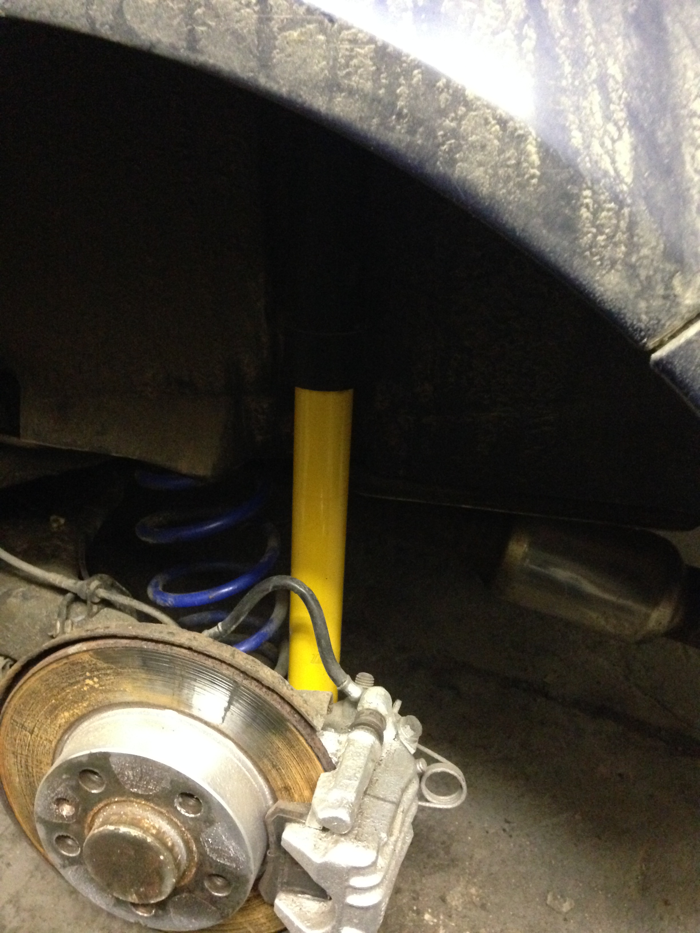

šodien golfs pats izdomājis nosedināties. sasaluši abi aizmugurējie amīši un palicis kadus 4-5 cm zemāks
vispār nav iespējams normāli pabraukt :evil:

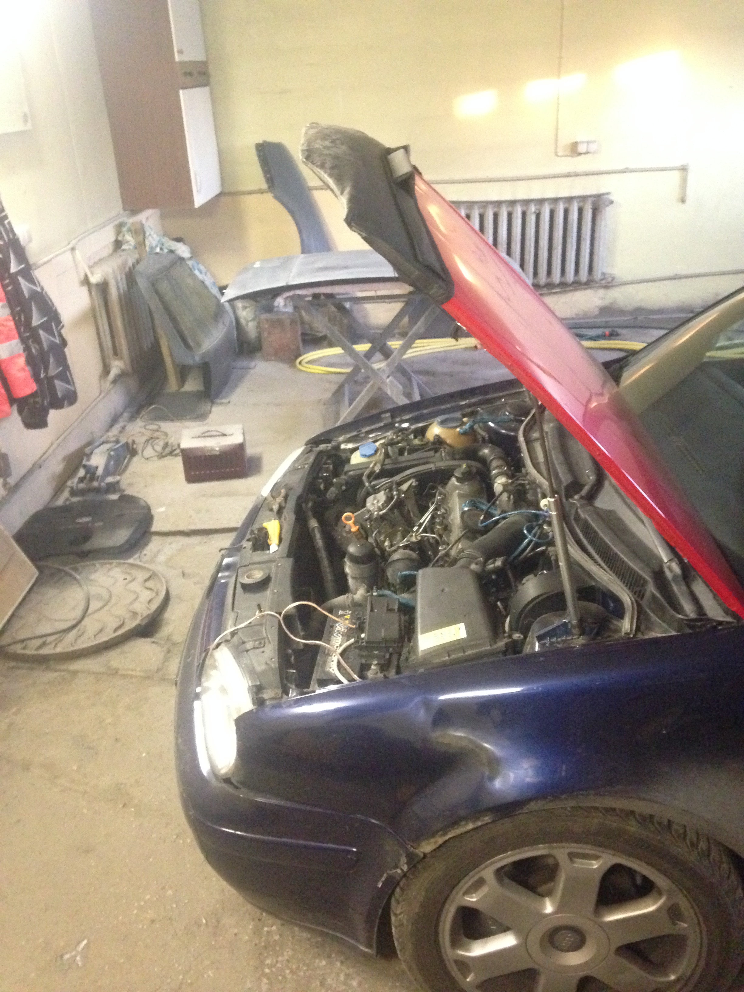

Post by tdi power » 06.01.2016, 01:05

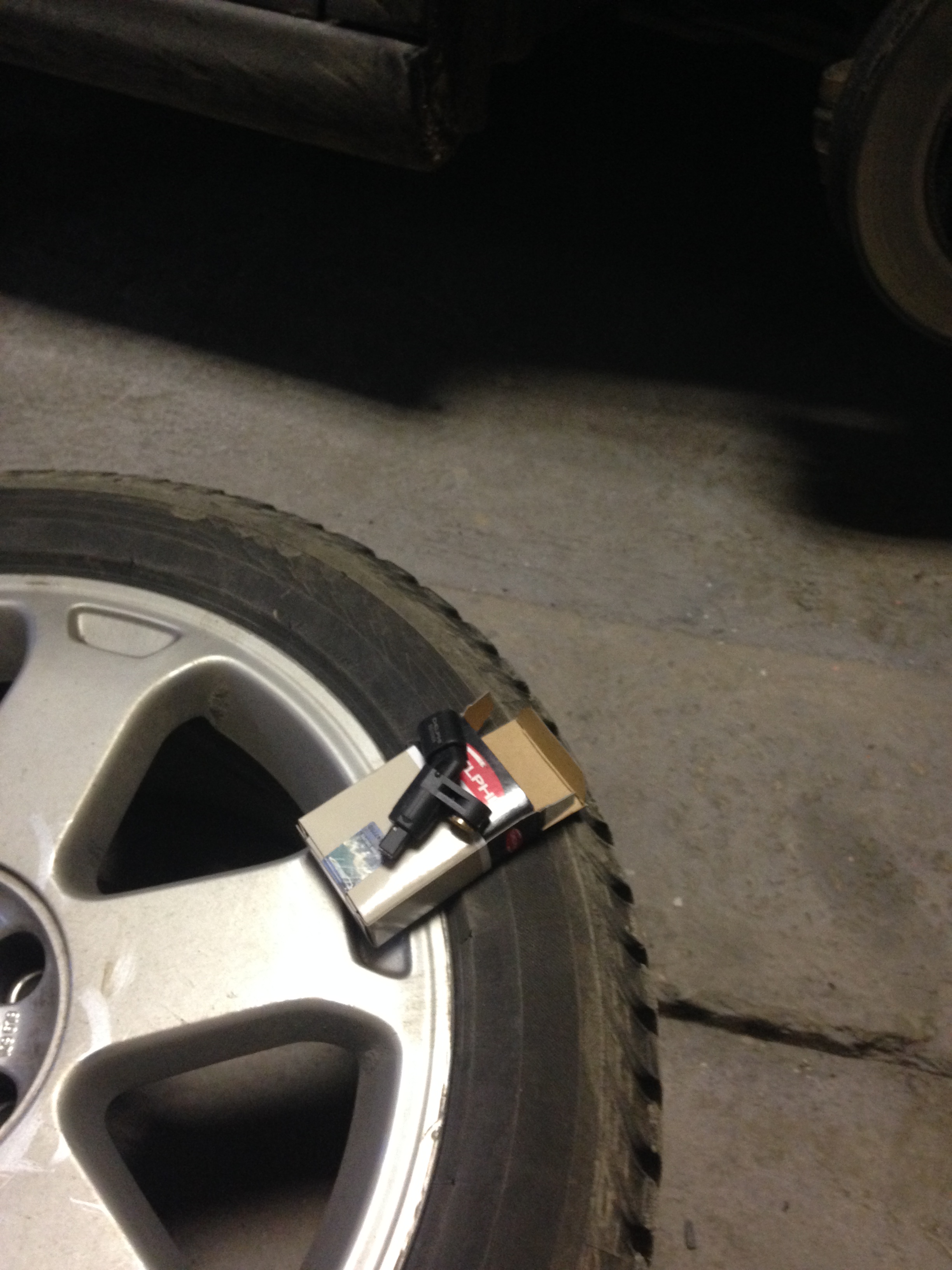

samainits abs devejs Image

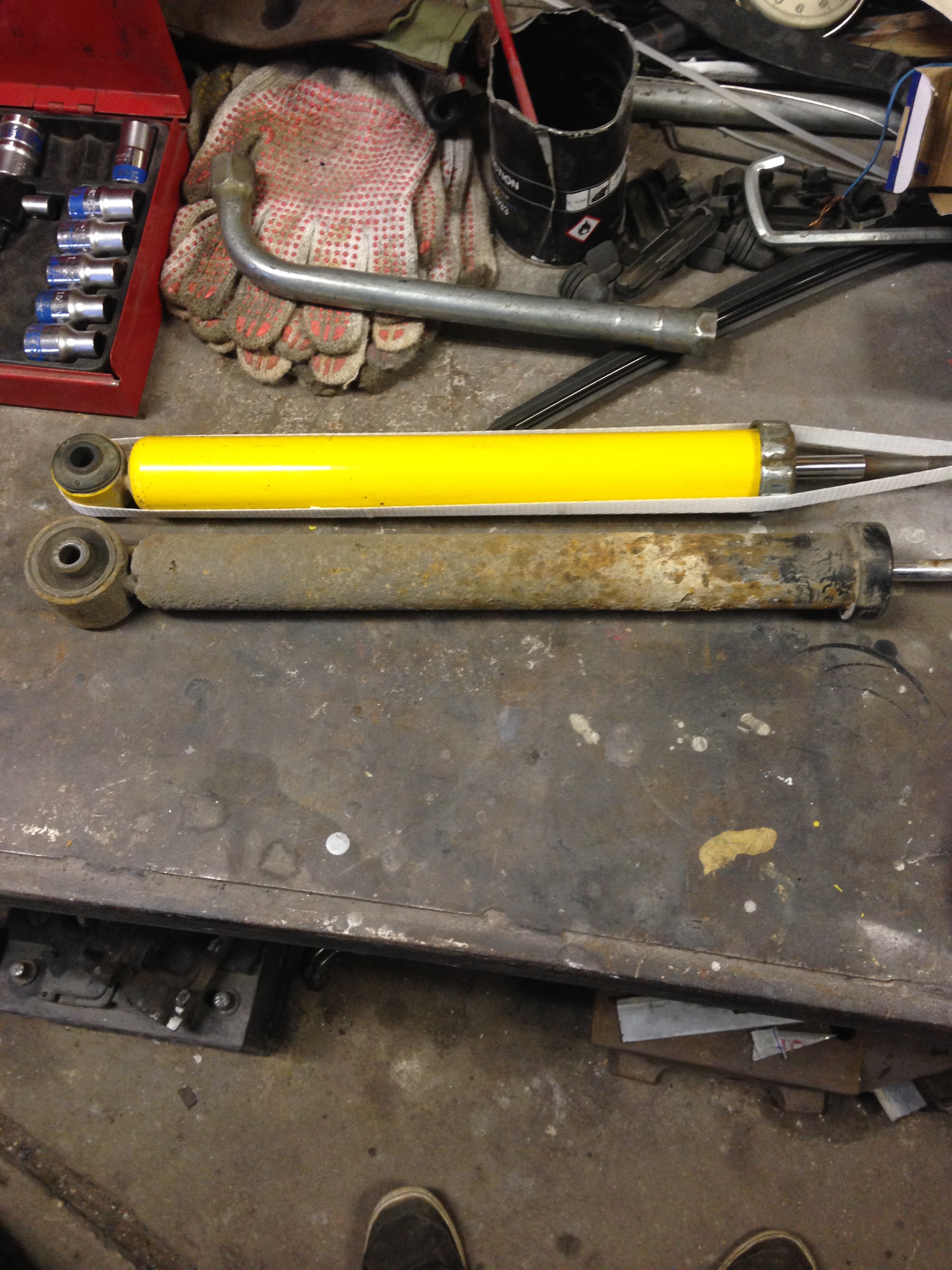

samainiti sasalušie amīši Image
un ari atbrīvojos no vienas liekas eļļas noplūdes
salodēju ari spoguliti kurš bija saplaisājis pec buka apciemojumu
pirms paaris dienām nedabuju golfu vaļa izrādas 1 kvēlsvece tik darbojas pie minus 19
labi eju pie volvo griežu griežu un par laimi pielec nodomaju profilakses pec japarbauda
kvēlsveces,izrādas visas 5 beigtas,secinājums šaubu nav,ir labs dzinējs ja reiz pie minus
19 lec bez kvelsvecem :D

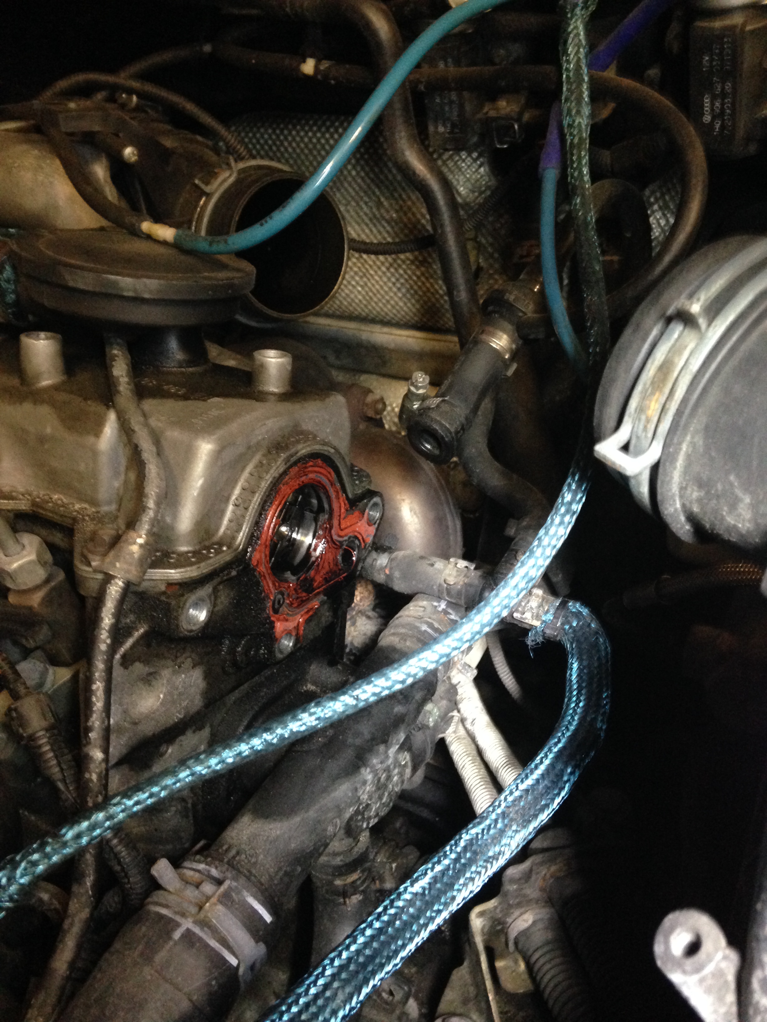

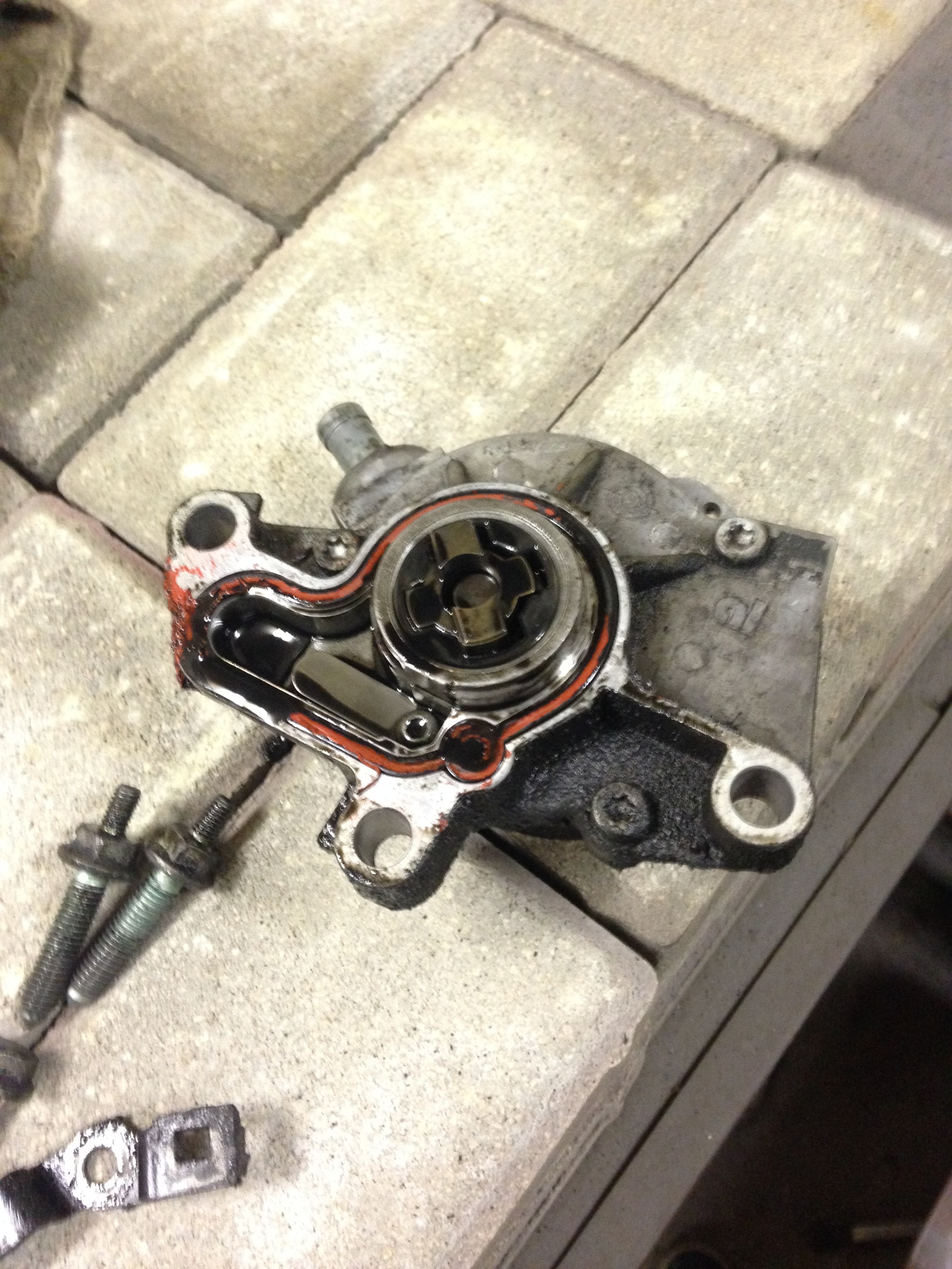

vakar pie lielajiem gradiem protams neiedarbināju golfu deļ beigtā startera,tapec nacās ieštropēt,rezultāta pieleca bet dzinējs parādija vājas vietas ,siltummainis izputa blivi un suknim augšējais vaciņš,jautājums ko darit suknim nopirku jaunu bosch remkomplektu ,protams mainu tik vaciņa blivi,vissu nosusinu notiru,blive ari ok ,saskrūvēju šķiļu un atkal ļoti minimāli mitrs paliek???????????????????????? plaisu nav,blive ok

Post by Ralfijs » 08.01.2016, 20:18
tdi power wrote:vakar pie lielajiem gradiem protams neiedarbināju golfu deļ beigtā startera,tapec nacās ieštropēt,rezultāta pieleca bet dzinējs parādija vājas vietas ,siltummainis izputa blivi un suknim augšējais vaciņš,jautājums ko darit suknim nopirku jaunu bosch remkomplektu ,protams mainu tik vaciņa blivi,vissu nosusinu notiru,blive ari ok ,saskrūvēju šķiļu un atkal ļoti minimāli mitrs paliek???????????????????????? plaisu nav,blive ok
Nopērc ABRO Gasket Shellac un nozieķē. Tas ir viens no variantiem. Bet var arī pagaidīt ko pārējie forumisti saka :D
