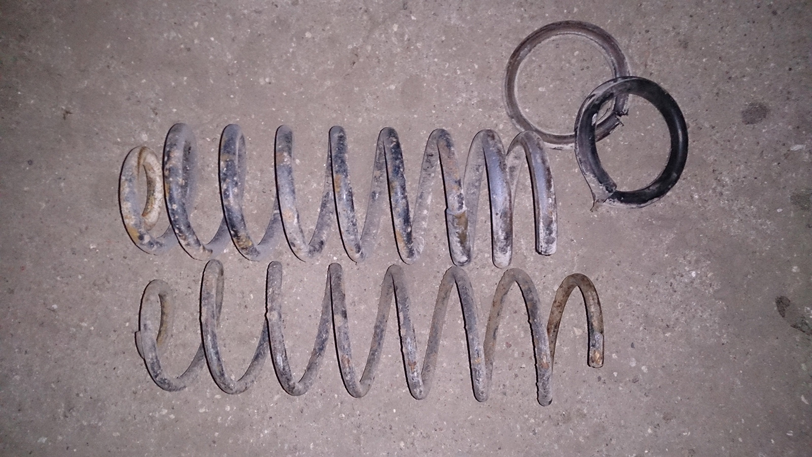

zipo93 wrote:Iepirktas lietotas un labas B3 universāļa atsperes par labu cenu, šobrīd virsū esošās liekas baigi par švaku. Nomainīšu kopā ar jauniem amortiņiem.
Kādam ir bijusi darīšana ar B3 aizmugures atsperēm Jettā? Cik vijumus jānofleksē, lai dabūtu stock augstumu?
Uzliec, pabrauc mēnesi un izdomā cik zemu tev vajag :D, tad iebāz galvu arkā un atzīmē tādā augstumā vijumu ar kko, noņem nost un laid fleksi iekšā,
es b3 atsperes liku golfam virsuu, bet njeemu vinjas, jo ir cietaakas, gribeeju seedinaat :D saliidzini vienkaarshi ar orgjinaalo atsperi un tad mazliet iisaaku nogriez nekaa stock, ja negribaas zemaak nekaa tagad... :thumbs:

zipo93 wrote:Cik vijumus jānofleksē, lai dabūtu stock augstumu?
fleksē cītīgi, lai ir zems. Zemāk par zemi jau nenokritīs 8)

RAN's wrote: es b3 atsperes liku golfam virsuu, bet njeemu vinjas, jo ir cietaakas, gribeeju seedinaat :D saliidzini vienkaarshi ar orgjinaalo atsperi un tad mazliet iisaaku nogriez nekaa stock, ja negribaas zemaak nekaa tagad... :thumbs:
Gaidu tagad, kad atnāks amortiņi ar atbalstiem un putekļusargiem. Tad droši vien uztaisīšu sākumā par 1 vijumu īsākas nekā oriģinālās, tad jau redzēs kā izskatīsies. Ja vien priekšu kaut kā varētu arī dabūt gaisā, tad es neko negrieztu nost :D
mk2dīzelis wrote: fleksē cītīgi, lai ir zems. Zemāk par zemi jau nenokritīs 8)
Pa maniem bezceļiem zemāks par tagadējo nemaz neder :D

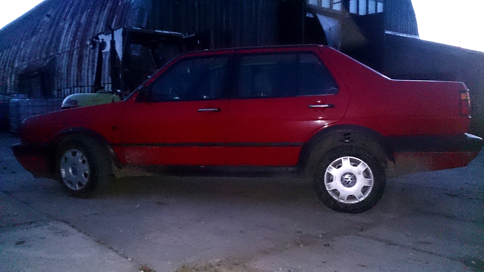

Passat atsperes virsū.
Nogriezu 2 vijumus.
Virsū izskatās labi, man patīk, ja neskatās uz priekšgalu :D
Tālāk jāmeklē VR6 Passat priekšējās atsperes un jādabū priekša arī gaisā. Būs man wanabe Country :D

Praktiski varbūt ir, bet skata jeibogu nekāda :|
ps tas ir ar 2 nogrieztiem vijumiem? Kā ir ar cietību, cietāks palika?

Visi tik sēdina, sēdina.. F*k that shit.. :D Būšu hipsters :lachtot:
Jap. Tāpat ir -2 vijumi. To, cik cietāks ir, pārbaudīšu, kad būs jāveic vīna piegāde vai kas cits jāved pilna mašīna

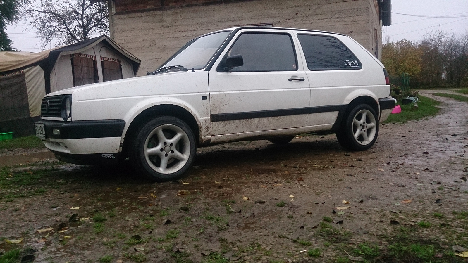

Nevis sēdina, ka tas ir moderni un tā viisi dara :D Sēdina, jo tas padara auto acīm tīkamāku, ja salīdzina smuku koptu piesēdinātu jettu (nevis pārsēdinātu) un šo jettu, tad, lai Dievs nogrābstās, šī jetta izskatās pēc laukiem :D
Laikam hipsteram pienākas arī nemazgāt dubļus un braukt ar aprūsējušiem dzelzs diskiem ar kalpakiem :?

Šodien par pāris cm pacelta priekša, izmantojot tās gumijas, par kurām pastāstīja VinZ. Kā arī veikts piekraušanas tests - kad kādreiz jau pie tādas pašas kravas strīķējās, tagad ir apmēram stock nepiekrautas mašīnas augstums :lachtot:
Pamēriju arī ratu attālumu no arkām - priekša šobrīd ir par ~2cm zemāka nekā aizmugure pie tukšas mašīnas (t.sk. praktiski tukša bāka un balons :D ). Tagad nedēļu nobraukšu kā ir, lai labi viss sasēžās, jo uz it kā līdzena laukuma priekšā augstumi atšķiras par gandrīz 1cm, tad mērīšu vēlreiz visus augstumus un attiecīgi piezāģēšu aizmuguri, lai ir līmenī.
