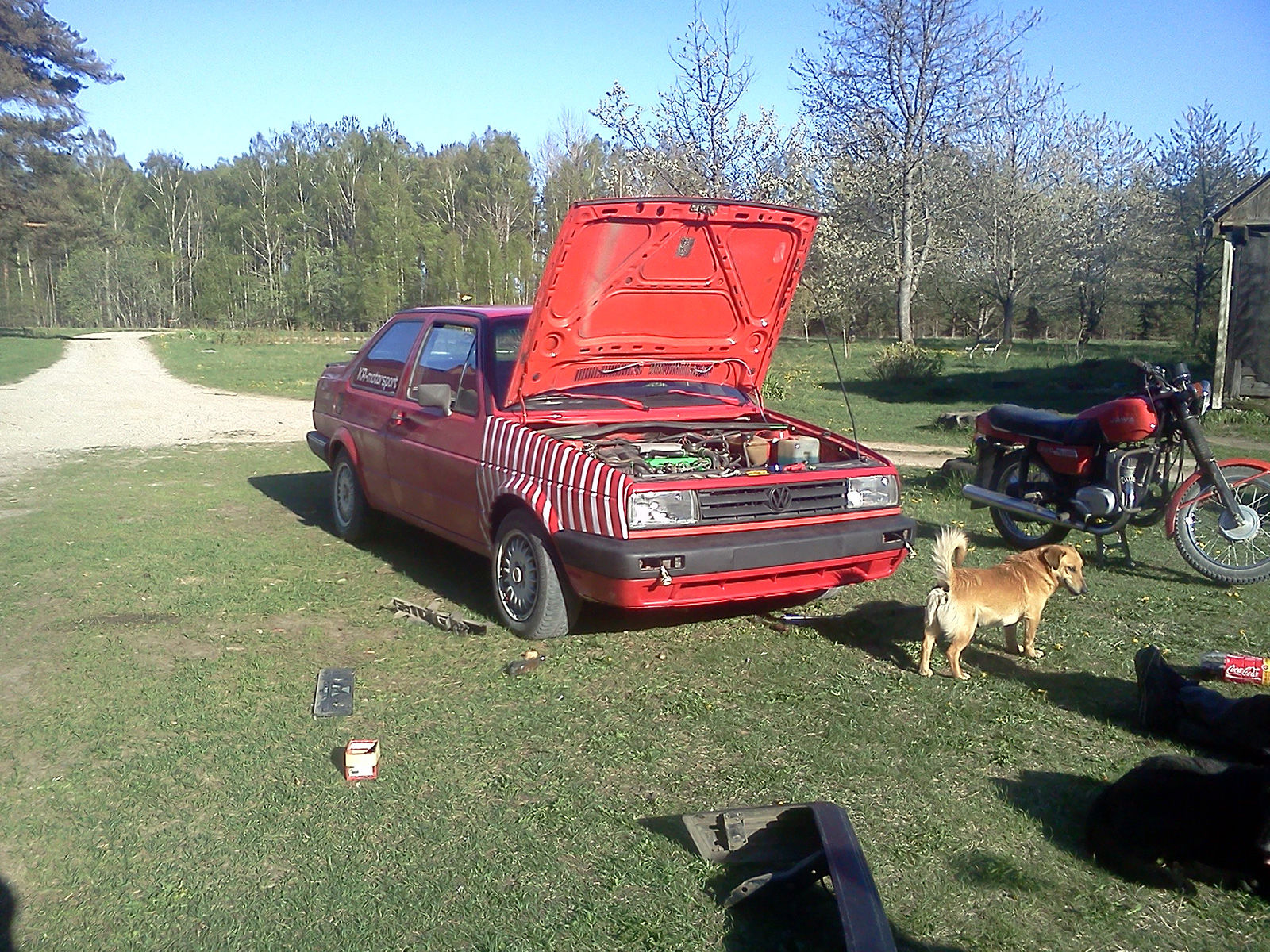

Bufers ari klat nu tikai atliek piepucet un lupu uzlikt.

Kraumaņi wrote:Nja bet vai man tads lidzes jo ta krasa ir daudzviet citrons un ļoti pleķains. un piekrasots.
nu tad pirms pulē, paņem ar roku P2000 ūdenspapīru un viegli pārslīpē tās detaļas...protams prātīgi, lai caur neiezslīpē!! Pēc tam, lai vieglāk sapulēt...pāriet pāri ar P2000, P3000 abralonu un tad ar pulieri!!
Darbošanās ir, bet rezultāts ar aci priecēs!! ;)

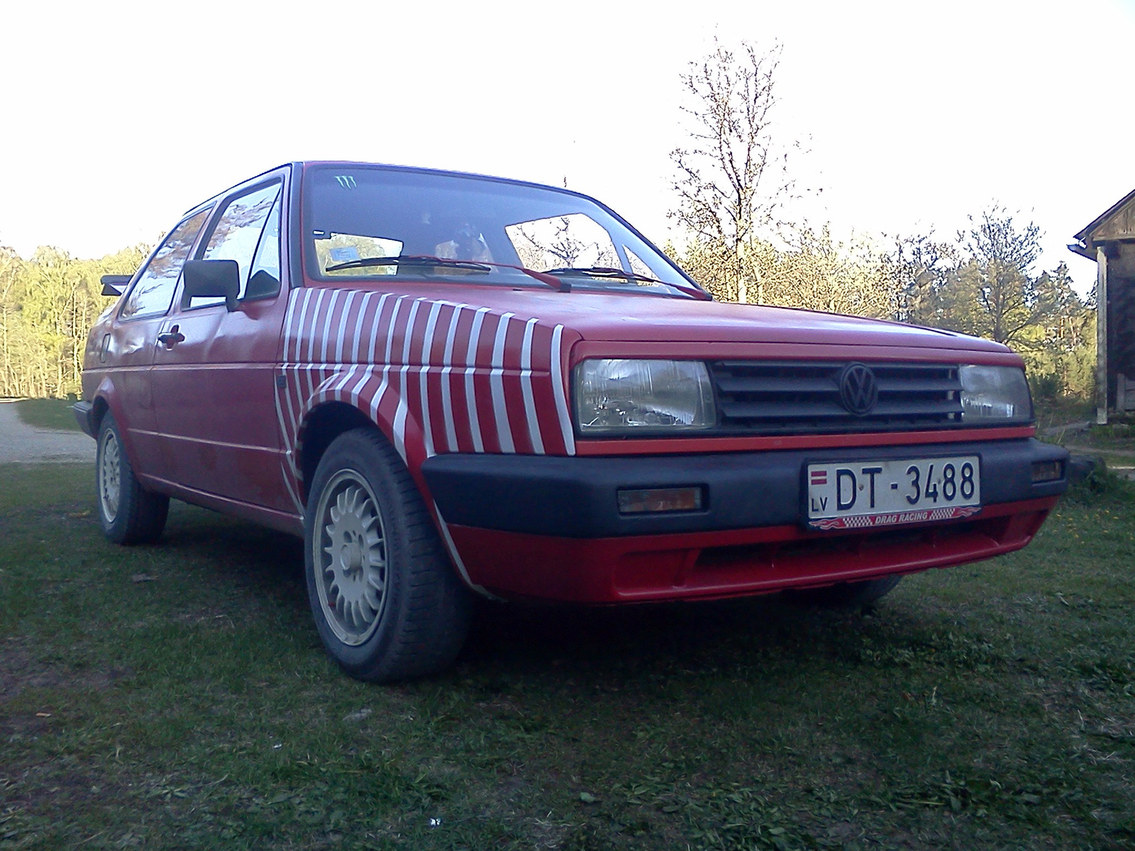

Nu tas pagaidam.
Biju domajis ar stickeriem nolimet bet uzkrasoju šo.
Kopskata dzīvē izskatas ;)
un lupa ari ir pielikta.

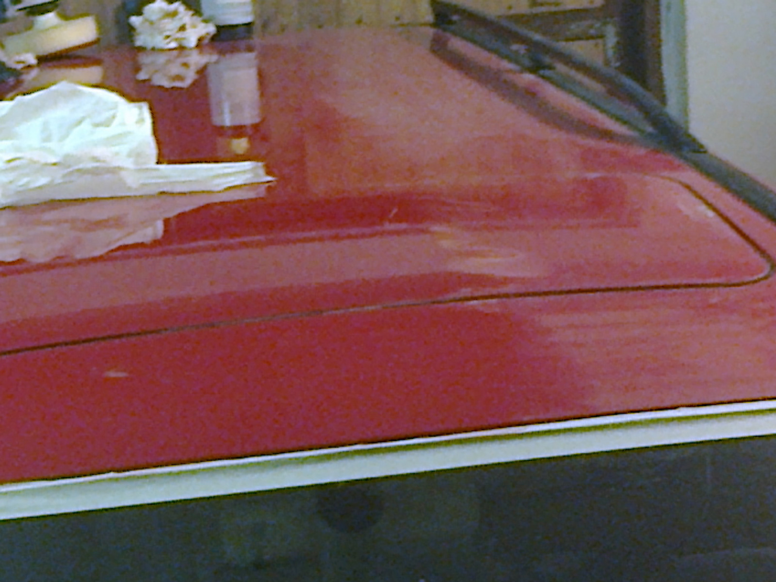

Mans darbs- tikai ar pulieri pāriets... Te var redzēt atšķirību, tici man ir vērts ziedot tās pāris stundas un iegūt šādu rezultātu... :thumbs: :shocked:
