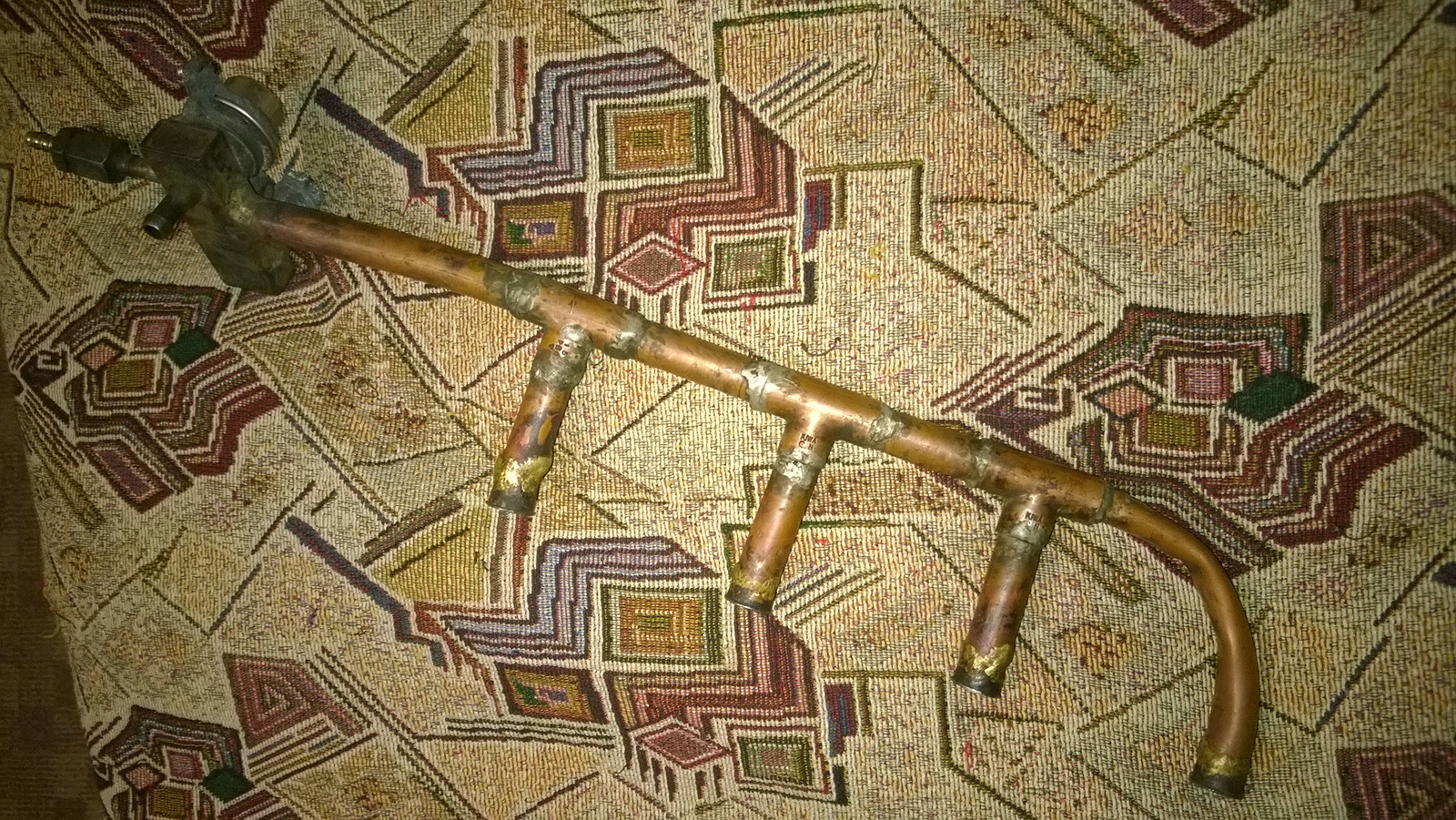

degvielas magistrale ir viena no kapara trubam uztaisita {tada tika iegadata} bet vina ir nedaudz nepreciza nav preti sprauslu vietam. Vadis to G60 vadiba.

Iesaku paņemt maģistrāli no 1.8 20v audi motora. Sprauslu vietas sakrīt. Tik pagarinājumi jāuztaisa. Pašam tā ir uztaisīts.

man ir sada

tauta runajot ka sitas rokdarbu magistrales no kapara caurulem ilgi neejot jo lodejumi neturot,bet maza dala atkal slave un saka ka viss ir bumbas :D

Ir zināmi cilvēki, kas brauc ar lodētajām un nekādu problēmu.

csdd laiz cauri ar lodetu? :shocked: man ar stav no audi 20v turbo, ar hanzaflex slaukam spidinaja baterijas lureja uz nebedu :D csdd guru + reikai jabut pie kolektora pieskruvetai cita stiprinasanas metode neder... csdd
un atpludei jabut pedeja stobra gala kopa ar spiediena regulatoru tev biku nepareiza konstrukcija ;) neiebrauc auzas 8)
jabut sita:

gerkans wrote:man ir sada
Ak dievs nemuļķojies lūdzu. :D
Lodētās tiešām nekam neder jo tās vietas 100% atnāks vaļā un kad nāks vaļā tad pašā skaistākajā brīdī.
p.s. ja gribi nopietni pieiet šim visam tad iesaku programmu Engine Analyzer Pro. parasti pēc šī var ļoti skaisti izrēķināt aptuveno iznākumu un to kas kur trūkst. :)
