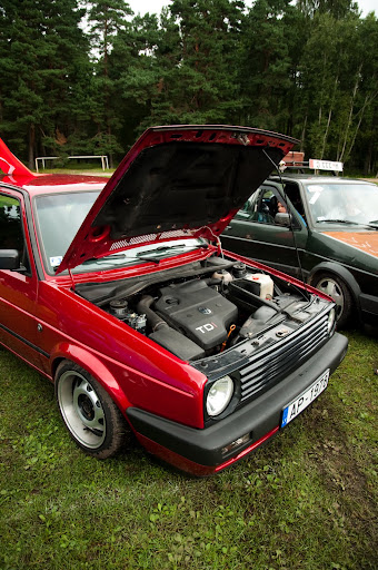

nu visu pardomaju, izdomaju tomer nelikt, nomainiju stures reiku, partaisiju nedaudz veco motoriņu, izjaucu salonu izsmereju jo nedaudz rastijs bij iemeties, tagad salikts un ripo :) nu bet ideja par TDi naw pazudusi, vienkarši pargaja uz citu limeni, ganjaw ar laiku izstastišu...

atdzen mašīnu ielikšu tev tdi
un tad tu sapratisi ko laid garām
