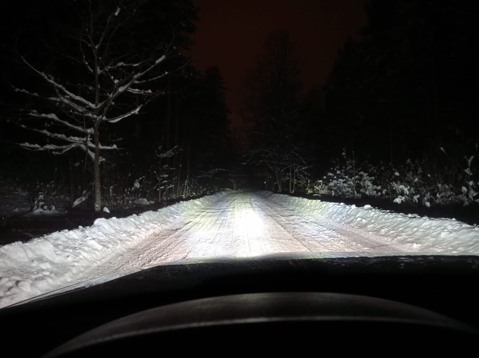

28.01.2021, 19:09
Jāliek prožektori, tā ka skandinavi
Vakar savai miskastei uzliku lai pa mežu var drošāk pagāzt. Ir vel headrooms ar regulēšanu, bet nu tālie salīdzinājumā ir kā gabarīti. :lol:
Šeit ir SPAMS: Apskatīt
