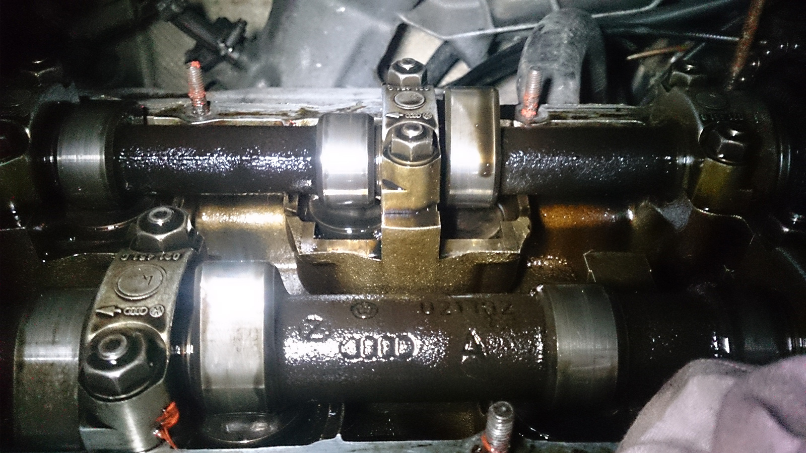

Post by andersons800 » 13.05.2014, 23:06
Pagaidam izskatas ka ir saliekts viens varsts un sadalenes zobratam ķilis noapalots.jamekle bus cita galva.varbut rit raushu nost un skatishos kas daras apaksha

Post by balis » 13.05.2014, 23:14
Skumīgi :(

Re: andersona mk2 "tagat vr6"
Post by andersons800 » 13.05.2014, 23:17
par to ir japateicas vienam pI***M kas lika kopa to motoru gadu pirms manis :censored: :censored: :censored: un man pasham ar deli pa muguru,ka neidomajos pievilkt skruvi................... :sauer:

Post by andersons800 » 14.05.2014, 09:13
:/ taisit sito dampi vai netaisit.varbut iegrust ieksha ko citu

Post by ziķerisMK2 » 14.05.2014, 14:10
andersons800 wrote:Pagaidam izskatas ka ir saliekts viens varsts un sadalenes zobratam ķilis noapalots.jamekle bus cita galva.
dēļ tā nav jāmeklē cita galva, samaini vārstu, tos kompensatorus, kas dabūjuši iekšās un mizo tālāk!
