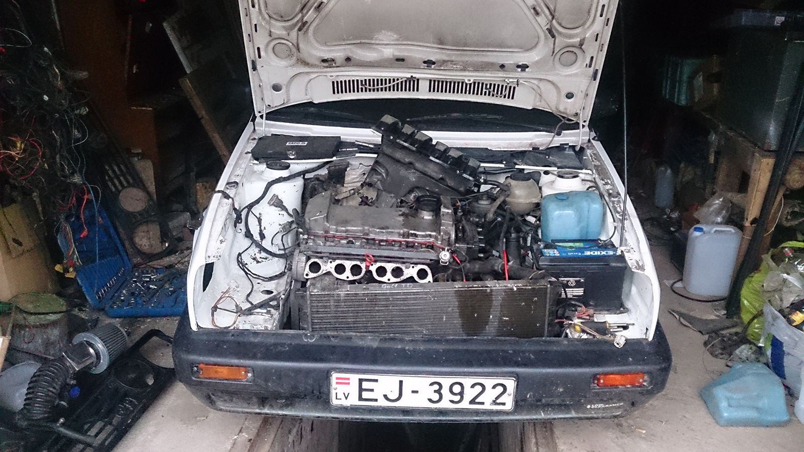

braucot no darba,apstajos pie luksafora un saka klabet kedes un parvertas par triscilindru pukski,knapi pat tiku ara nokrustojuma un noparkojos.aizdomas krit uz sadalenem,atkal parlekushas

Ataisiju,sudi ir vairak ka saprashanas.izpludes kolektora sadalenei zobrats atskruvejies un tas blekitis no ka sadalenes sensors nem poziciju ari nebija virsu.ienaca zinjas,ka viens no iepriekšejiem ipasniekiem bija nemis nost zobratus lai nonemtu kedi un galvu...............papisis blekiti.un atkal esmu sakuma.video bus velak

...........galigi nolaizas rokas :-(

sadsskats paveras kad nonemu varsta vaku

rit ar roku iz=griezishu motoru un skatishos vai nau saliekti varsti

smuka varstu vaka blive :D
