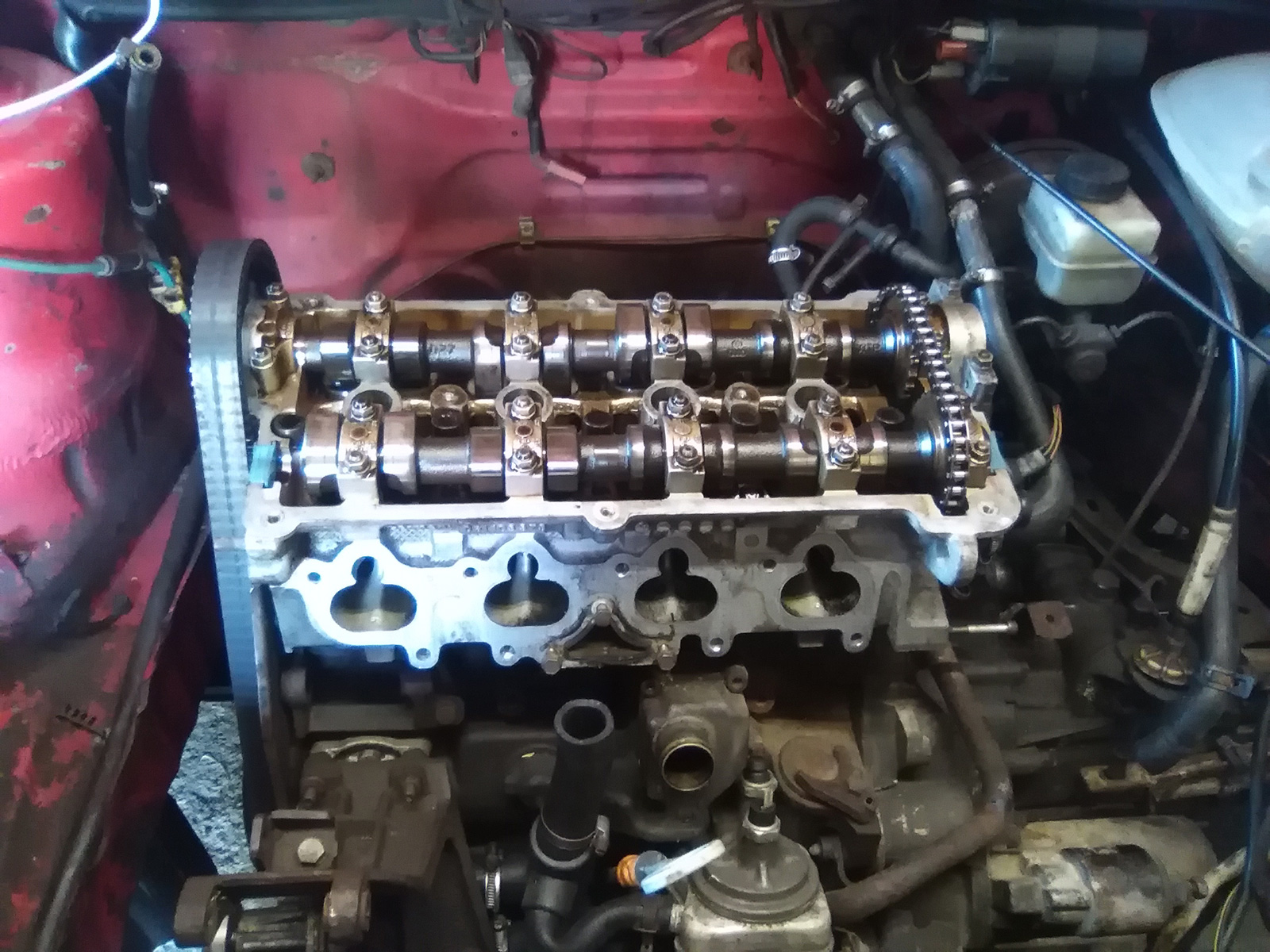

Post by Frukts » 10.06.2017, 16:49
Kautkas padarīts :thumbs:
Ietuciju 9a 2.0 16valveri
Sapirku visu lai galva butu kak novij. :thumbs:

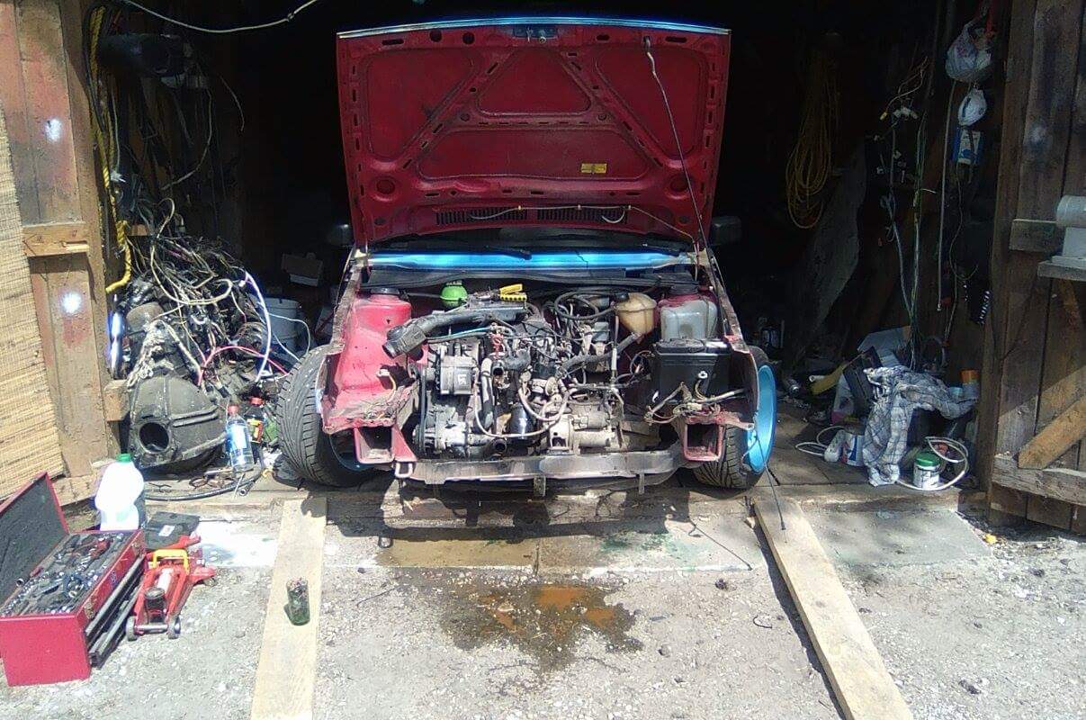

Post by Frukts » 22.08.2017, 22:07
Ļoti lenam notiek lietas, jo slinkums ir specigs. :D

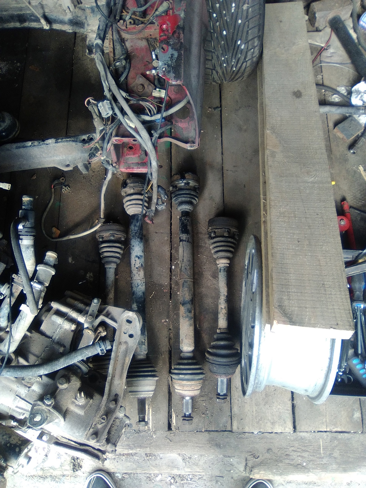

Samediju gti pusasis. kuras ir īsākas par orģinālajām kuras dēļ sēdinājuma ir pa garu. :D cerams saies vis ar iekšejam granātām :lol:
Patīriju no sūdiem motora māju.
Dvigaķeļam jaudenieks roļiks. :lol:

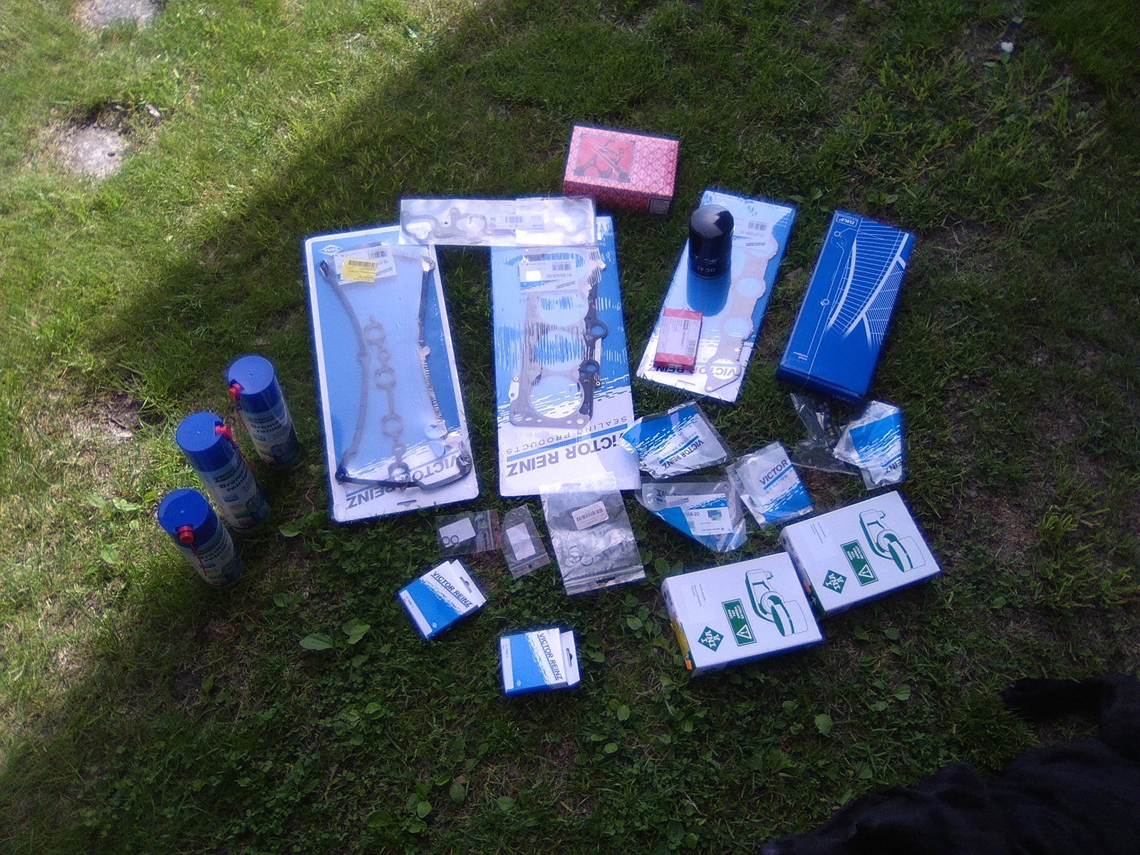

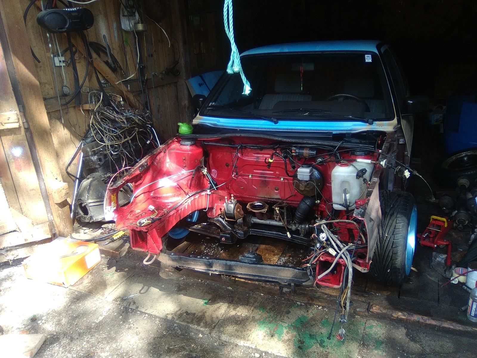

Post by Frukts » 22.08.2017, 22:16

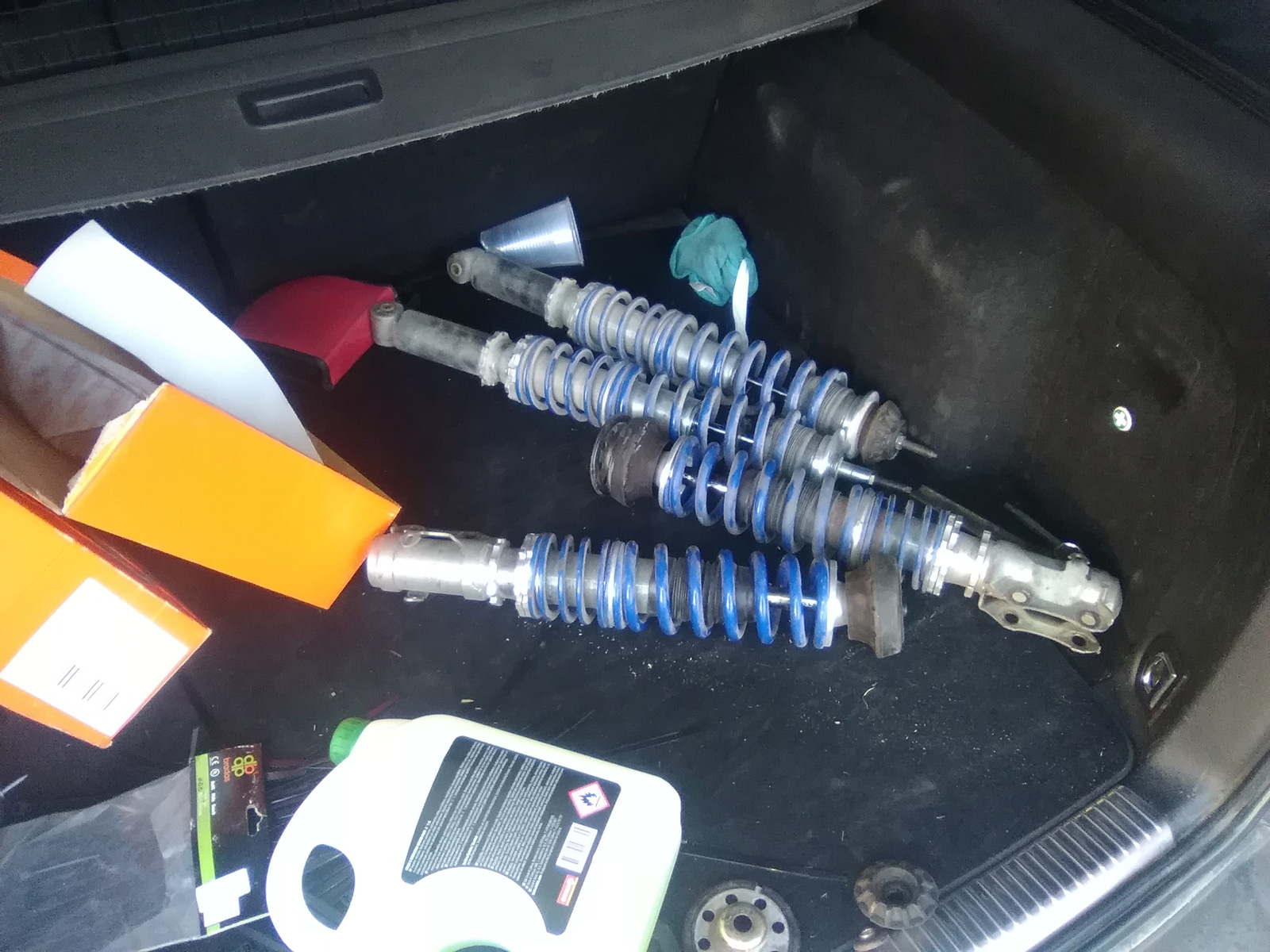

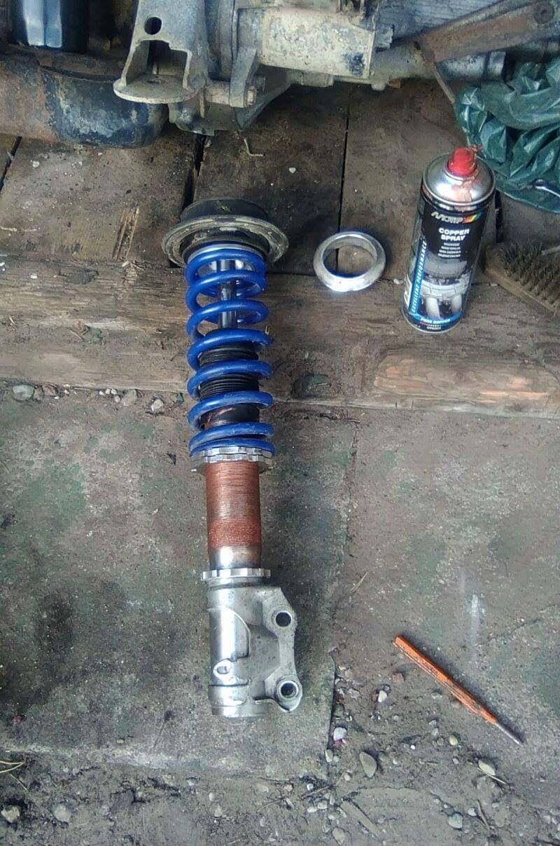

Šodien uzliku priekšā svaigas koilas jo ar ieprieksejam nesagaja ta nebija putekļsargu un atsiteju. :D Protams jaunajām atboiņika lielaka daļa kopa ar komfortenēm lido misenē. :D
Pagaidām saregulēts džipā, kamer ieliksu motoru atkal visu parkrasosu savadak un izbrauksu caur ta.
Vel iepirkti abi jauni spārni neatceros kadas firmas bet izskatijas diezgan oky kvalitāte un nebija stulba melna transportgrunts. Sparniem protams tiks nofleksētas paspārnu ausis un izstaipītas arkas. :cuinlove:

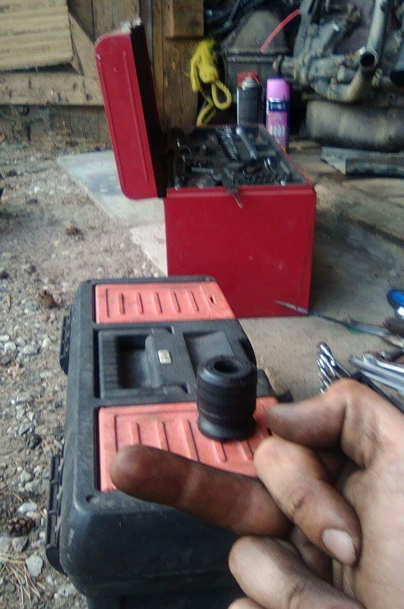

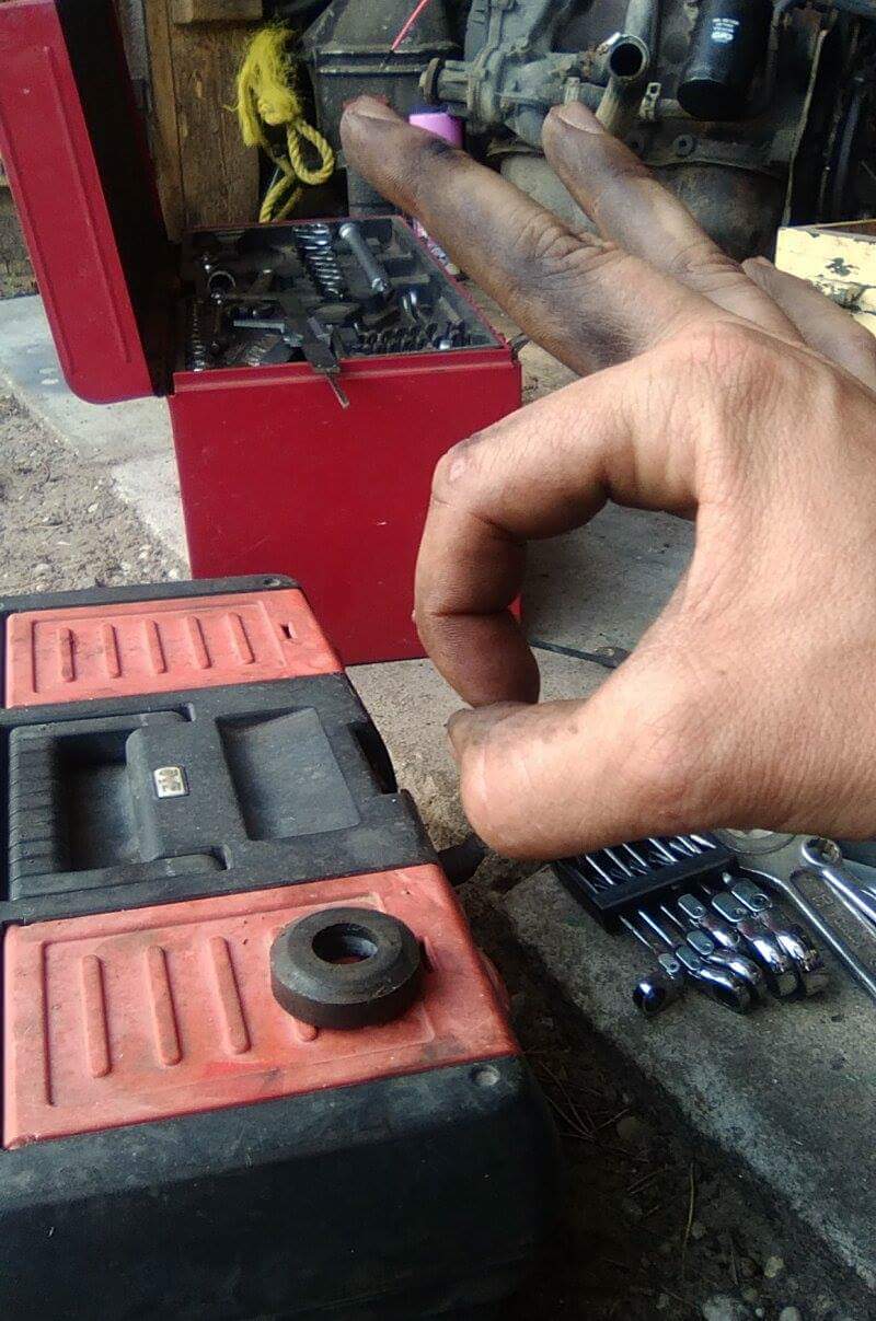

pusasis gatavas. bija jāpačakarējas jo nezināju vai man viņas der. :D visu izjaucu iztīriju un liku virsū bez putekļu sargiem. Nosēdināju golfu. līdu apakšā lūrēt vai šīs arī nav iespiestas tāpat kā iepriekšējās. Nav iespiestas. tad lūrēju vai nav pa īsu griezu sturi ļurkāju viss chill gultņi stav kaut kur pa vidu. tad ņēmu nost. atdzivināju stieņus. :loool: un liku visu kopā kā vajag. :thumbs: stieņi no GTI par hvz cik lielu gabalu īsāki, kadiem 2cm mošk. granātas mazās. STATEK!
Posts: 7523
Re: Frukta MK2 Golfs Lūznis
Post by arniks8 » 04.09.2017, 22:13
Tās ir 100mm pusasis kurām granātas ir 90mm uzliktas. Simtniecēm stieņi ir īsāki, lai kompensētu to, ka granātas garākas.

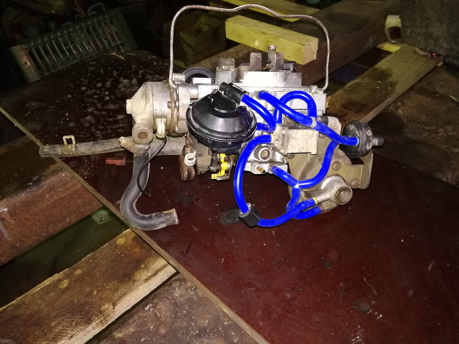

Post by Frukts » 27.01.2018, 16:52
Notiriju megasqirtu
