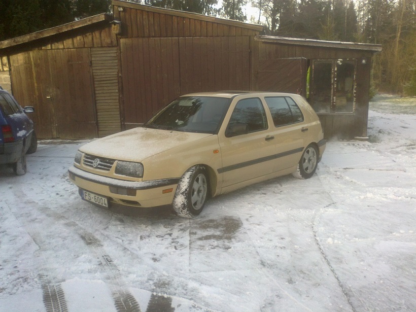

tātad pēc skaista kopdzīves sākuma golfs mani sāk sāpināt!
Šodien pēc ilgas dīkstāves tika nomests slinkums un ievilkts garažā,lai noņemtu un apskatītu,kas tai kārbai ir,ka nevar iestumt pirmā robā!
izcelts motors,noņemta kārba,izārdīta un atrasts pirmā/otrā ātruma mufta sačakarēta, kkas izmalts cauri un zobi atpinnēti tā,ka nevar saslēgties.
paņemu vīli apvīlēju zobus,lai smuki staigā pa sazobi, salieku visu kopā, liekas ka būs okujenčiks,smaids pa seju utt. bet, ņehuuujaaaaa. tagad kārba izmesta lūžņu kaudzē,pārslēdzējs pret sienu, motors piestutēts pie sienas un ir miers mājās.

Post by GG. » 07.01.2014, 23:57
Kas tad notika pēc vīles ballītes? Sašķīda viss gabalos?

Post by ASRock » 08.01.2014, 07:59
vertigakais ir korpus tai karbai

Post by O.Z » 08.01.2014, 09:43
nekas nesašķīda, ;)
šodien dusma ir izgulēta un velāk skatīsies,kas tur ņekontačivajet ;)
ja vajadzēs nopirkšu no kāda 2.0 bendzīna kārbu un tā iekšas saliksu korpusā! :roll:

Post by sandeens » 08.01.2014, 16:58
Pie reizes arī ieteiktu.. diferenciālim, tiem zobratiem nāk cauri tāda ass, kas ir nostiprināta diferenciāļa korpusā ar vienu melnu šķelttapu, apskaties kārtīgi to šķelttapu, vai tā jau nav uz pusēm, jo ja tā šķelttapa ir pārlūzusi, tad drīz vien tā asīte iznāk ārā no diferenciāļa korpusa un sadrāgā kārbas korpusu kā tas bieži notiek ar vr6 kārbām.
Baigo penteri sanāca uzrakstīt :D bet kad paņemsi diferu rokās, tad sapratīsi ;)
