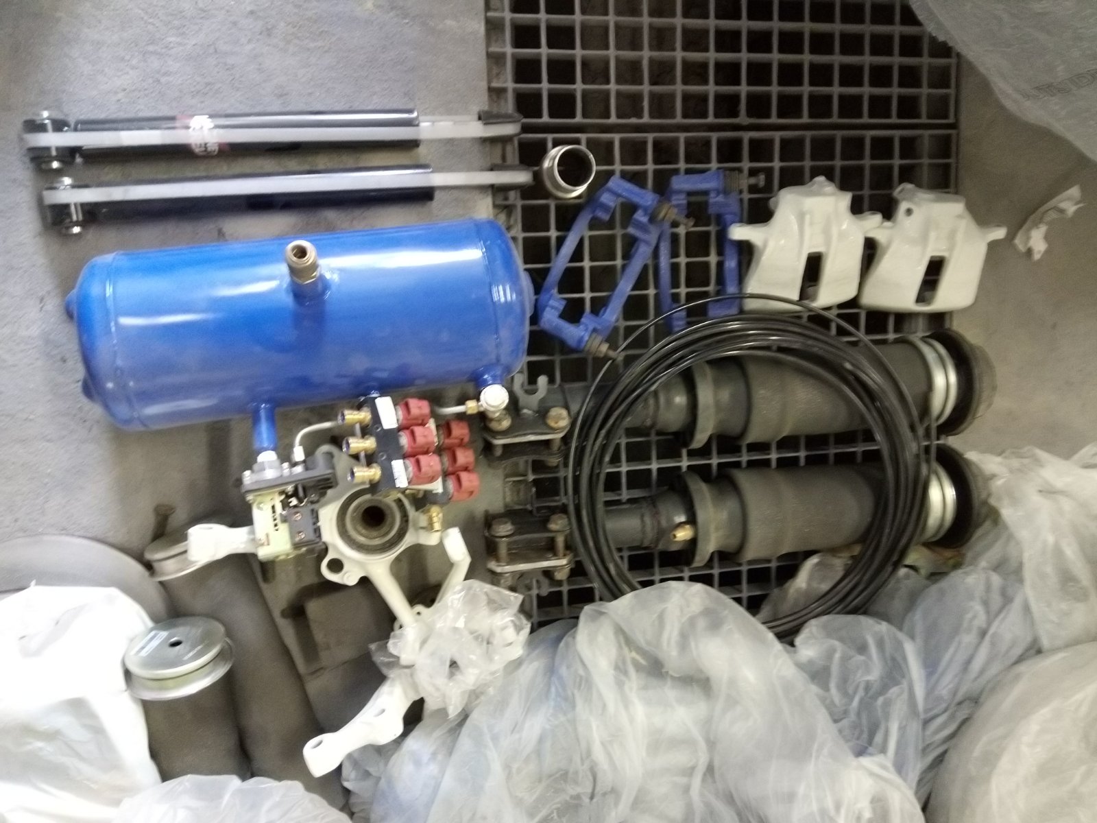

Pašlaik vēl jāsagaida kompresors
Priekšējie amortizatori gatavi jau likšanai virsū. Aizmugurējie vēl jāmēra.

Kas pa baloniem? Jebajnieki?

Scania :D

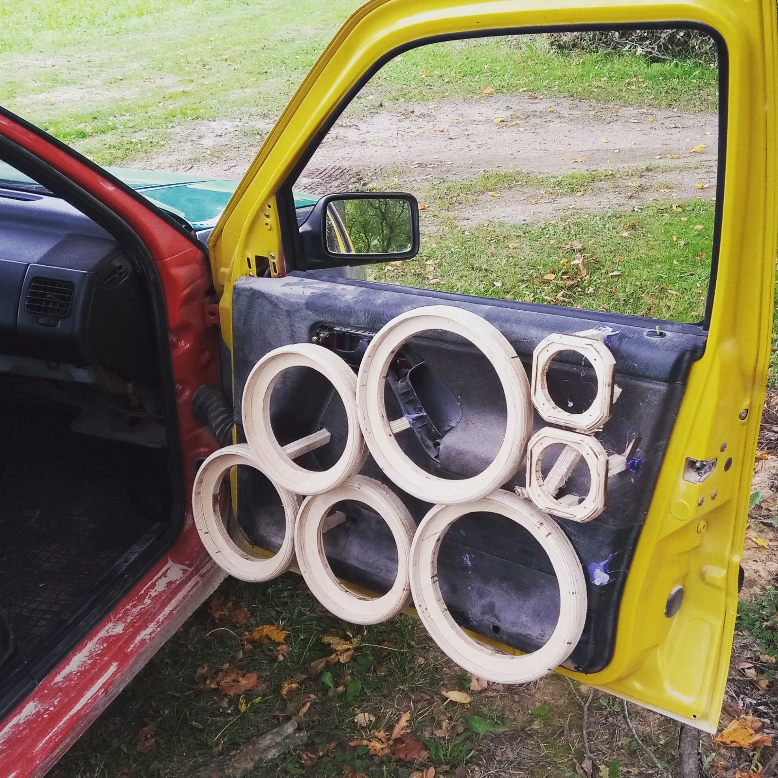

Nu lūk, tā kā kompresoru vēl neesmu sagaidījis ,tad pieķēros mazliet mūzikai. Safrēzēju gredzenus priekš skaļruņiem un iesāku mērīšanas darbus. Izrādījās visai grūts darbs .
Kā saka tautās:
kas par daudz, tas par skādi. ;)

Nebūs tā kā nedaudz par daudz? :? Vai arī ir doma braukt zaļumballes spēlēt?
Doma vispār bija vēl vienu skaļruņi tur iestarpināt , bet izrādās golfa durvis nav nemaz tik lielas. Par zaļumballi nav slikta ideja :thumbs: Bet patiesībā tā ir kārtējā stulbā ideja no bērnības :irre:

Pašam pēc tam vieta mašīnā paliks arī, jeb tur būs vairs tikai viens ķeblis mašīnā pa vidu? :mrgreen:
Ideja ne tikai atstāt visas vietas ,bet pat rezerves riteni lai var dabūt ārā. Nezinu kā īsti vēl to izpildīt ,bet ce tīšos :D

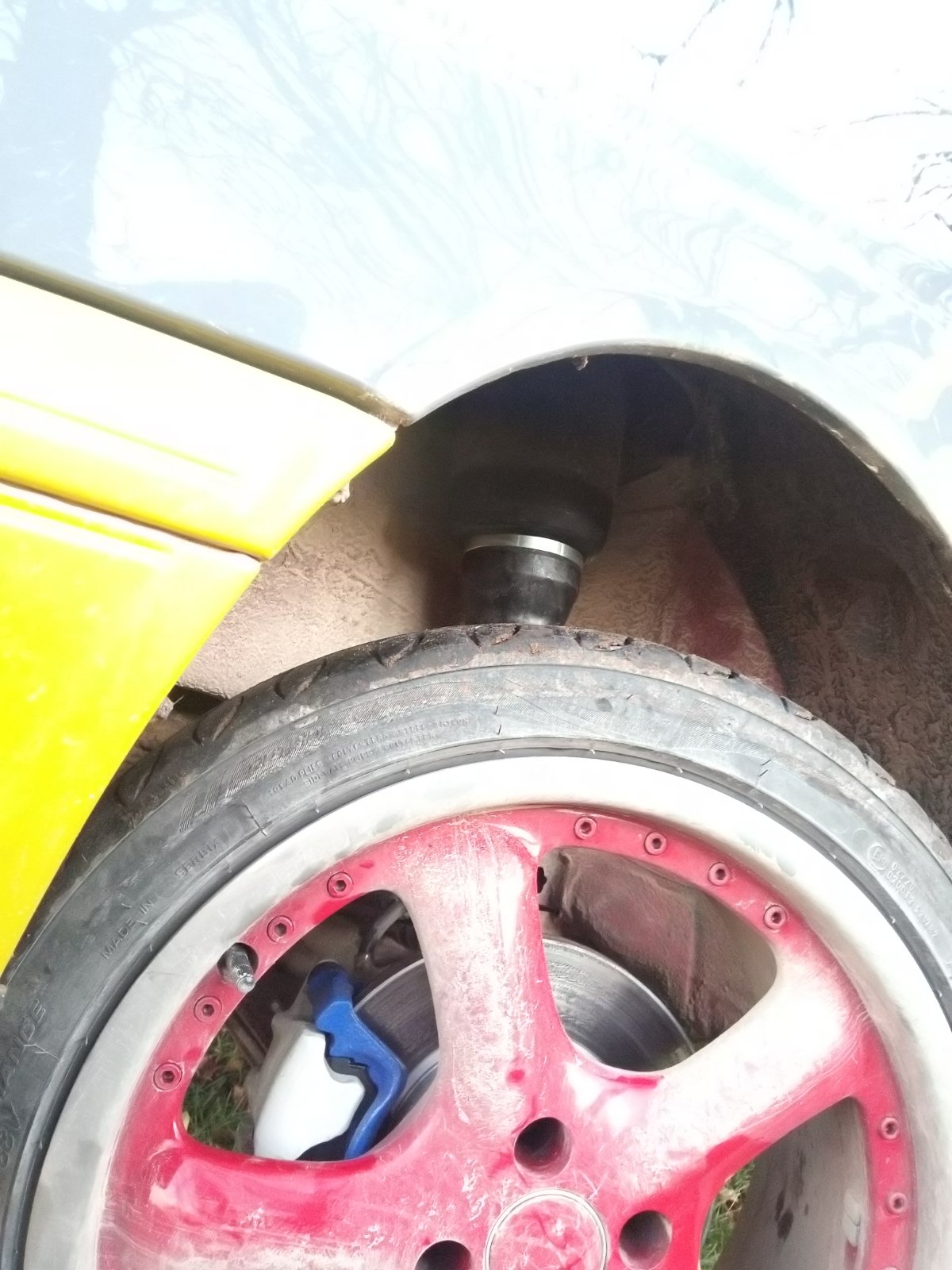

Beidzot esmu veltījis pāris vakarus golfam. Pieķēries pneimas likšanai. Priekša sanāca tīri ok , tikai maza problēma ar blīvēšanu amartizatora augšā. Aizmugurē pagaidām tikai viens balons uzlikts ,jo drusku pamainījās plāni ar augstumiem un arī problēma maza ar blīvēm. Ja grib kāds redzēt darbībā tad ir Instagram storijos MikelisLV.

Pie reizes saliku ventilējamās bremzes , jaunas bukses ,gultņi, šaras , amīši . Sastrūkloti un pārvākti suporti.

Ar kompresoru arī bija problēma, jo Ķīna galīgi garām . Beigās saliku ar diviem audi kompresoriem, bet nu arī nekādi . Nācās pārtaisīt izejas no 4mm(iekšējais max2mm :irre: ) uz 6mm un prasītos četrus gabalus divu vietā. Gribas jau bieži pacelt no apakšējā stāvokļa un tad pietrūkst ražīgums . To tālāk risināšu ar vēl vienu resīveri un pacelšu spiedienu(tagad 11bar).
