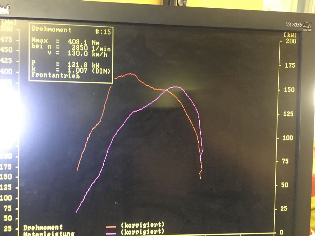

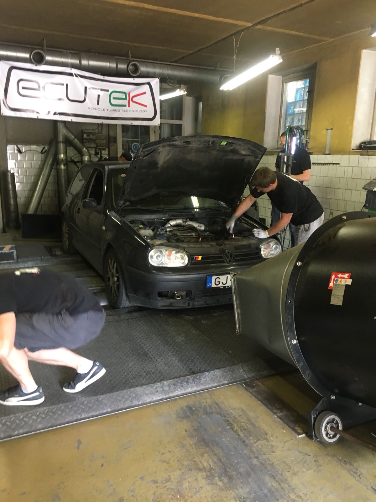

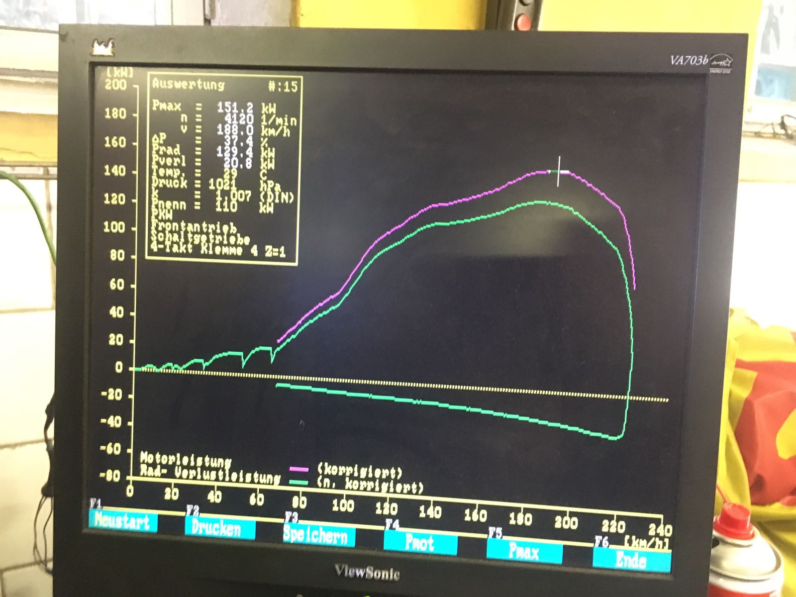

Šodien tik izmērīta jauda. Sportiniex kā saka. Ir kur augt un tas ir labi, tālāk plānots ir sakārtot ieplūdes sistēmu. Jāmēģina tikt līdz 200hp pie riteņiem. Pāslaik tik 170, biš pa īsu.
