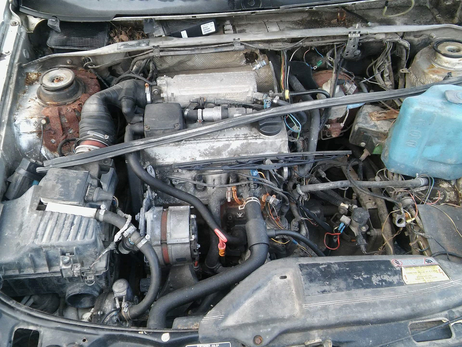

Uzzināju no vecā īpašnieka ka man ir 1.6 kārba (prasīju jo papīros man golfs ir 1.6). Tad jau tā arī būtu jāmaina, ne?
Nu paga paga - man liekas ka lielā bloka motors ar 085-to kārbu kopā nelikās, pretējajā gadījumā nebūtu problēma ielikt iekš vecaiem polo lielā bloka motorus... :D Varbūt ieliec motortelpas bildi?

msh wrote: Nu paga paga - man liekas ka lielā bloka motors ar 085-to kārbu kopā nelikās, pretējajā gadījumā nebūtu problēma ielikt iekš vecaiem polo lielā bloka motorus... :D Varbūt ieliec motortelpas bildi?
Tu apšaubi to ka man ir 1.8? :D Tas tik būtu gada aprāviens. :D Image

Re: Mk3 golf swaps no 1.8 uz 2.0
Post by jj-ozzy » 27.03.2017, 22:26
1.8 ar 020 kārbu. Nekas īpašs. :ka:
Nē nu tā interesanti ka tu stāsti ka tev uz papīra ir 1.6.
Kārba tātad var būt no 1.6 ja tā ir nākusi no mk2.
