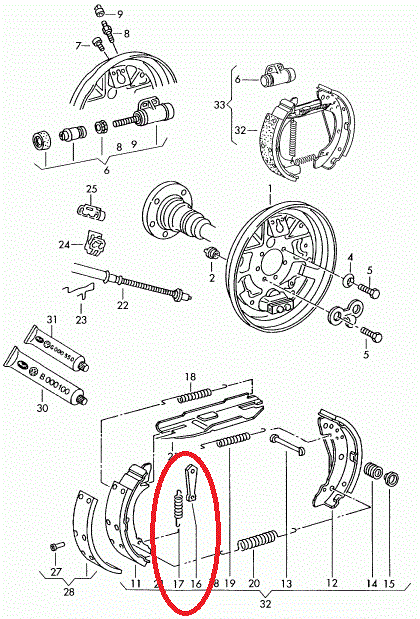

Marisio wrote:rocenes regulēšana ir jāsāk ar ķīlīšiem barabanos
hmm, to es nezinaju, saliku barabanus, bet ja tas ķilits ir domats tas aiz kura aizāķē trositi, tad diezvai viņš ir regulejams. :?
Re: golf mk2 , 1990g. 1.6
Posted: 17.01.2015, 01:38
by Marisio
tas ai kā aizķeras trose, izskatās pēc ķīlīša, vai sviras?
Posted: 17.01.2015, 01:51
by jj-ozzy
Marisio domāja šos ķīlīšus. Noņemot ratu, caur skrūvju caurumu var redzēt.
Vispār tam ķīlītim nebūtu pašam jābīdas uz leju, kad tiek spiestas darba bremzes?
Posted: 17.01.2015, 02:15
by Marisio
jj-ozzy wrote: Vispār tam ķīlītim nebūtu pašam jābīdas uz leju, kad tiek spiestas darba bremzes?
Pakāpeniski viņš arī slīd uz leju, bet ne uzreiz, kad kāds tur ir iejaucies
Posted: 17.01.2015, 11:42
by Pakotajs
Un kādā pozīcījā ir jābūt tam ķīlim, pirms sākt rocenes regulēšanu ?
Posted: 17.01.2015, 12:09
by jj-ozzy
Piespied darba bremzes, un mēģini dabūt uz leju cik iespējams. Būs mazāk jāregulē no salona, ja vispār būs jāregulē.
Posted: 17.01.2015, 13:08
by POLOpower
Ja tur viss kustās tad nospied darba bremzes un parausti roceni kādas 10-15 reizes ... tad atlaid darba bremzes un vari testēt roceni :thumbs:
Posted: 17.01.2015, 21:44
by fackin
parasti tie ķilisi ir veci un aprūsejusi, tapec pasi nefunkcione ka vajag, pats sev roceni regulēju uz izjūtām, griezot barabanu ar rokam un kilisus manuali regulejot, vel ne ne reizi TA neesmu neizgajis del rocenes

Ari gribeju to pateikt,rocene jaregule ar tiem klinisiem,tur salona brivgajienu un troses nevienadibu var pieregulet
