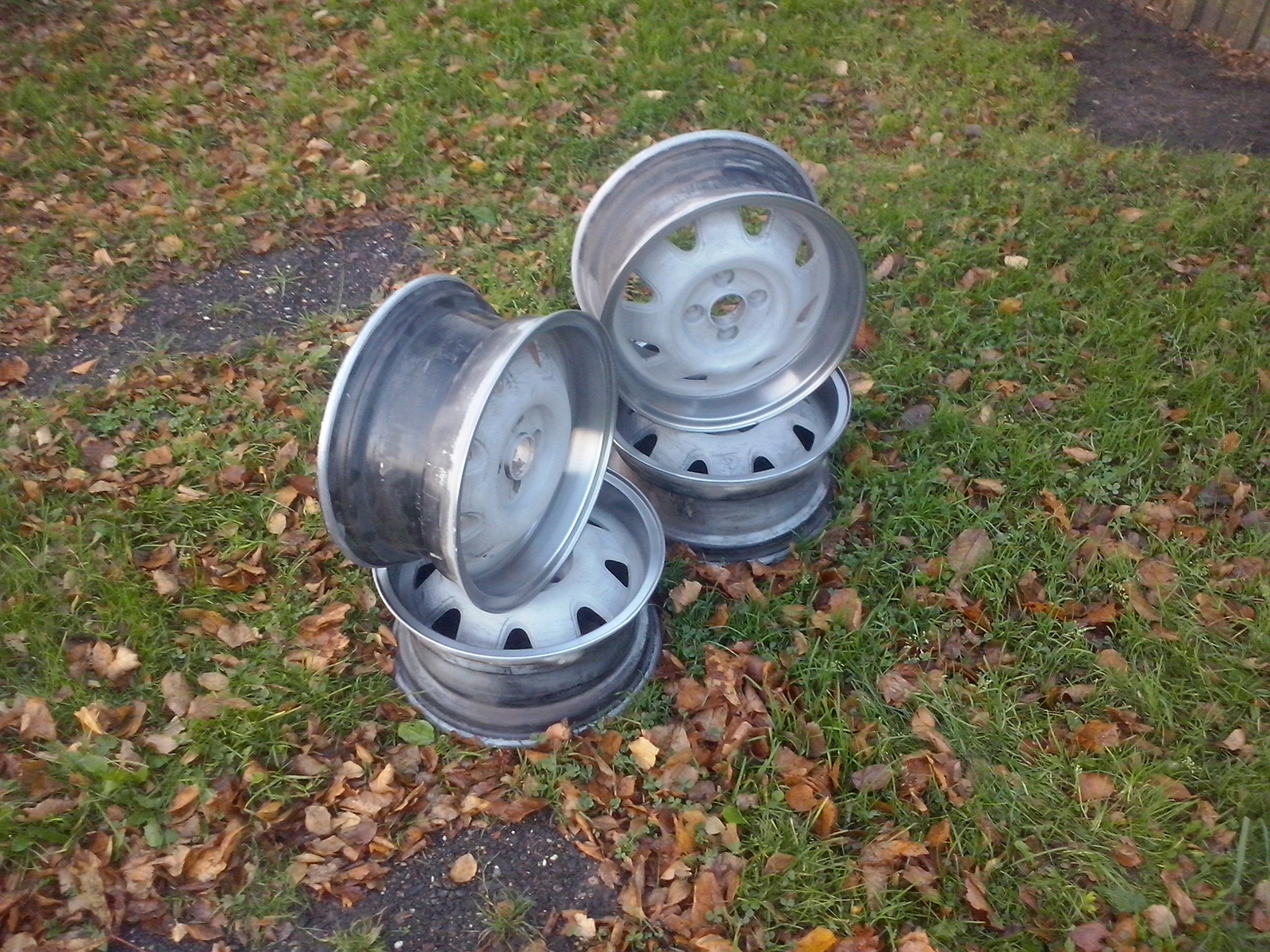

SileniexH wrote:Kaut kur ļooti redzēts disku pulējamais aparāts :D Kā šitais ienāca prātā vispār? :D
Zināju, ka tur tā virpa stāv, tik necerēju ka disks tik perfekti tur iederēsies. :D tā teikt, domāju, domāju un izdomāju ;)
pilots
Posts: 83
Joined: 05.03.2011, 19:28
Re: Kalēja mk2
Post by pilots » 22.10.2014, 14:02
Virpa ir lieliska iespēja teicami uzpulēt diskus. Nelaid to garām.
Man pēc bildes izskatās, ka vēl ir redzami mazie uzsistie (saskrāpētie) punktiņi.
No tiem vajag atbrīvoties.
Tad vajag pakāpeniski aiziet vismaz līdz 2'000. ūdenspapīram.
Tālāk sapulēt ar kādu no veikalos pieejamajām pastām.
Pie virpas apstākļiem teicamu spīdumu varēs iegūt arī ar zaļo "goju".
Lakot tur neko nevajag, jāpulē un jāatceras, ka diski jākopj, jāmazgā.
Spīdēs ilgi.

pilots wrote:Virpa ir lieliska iespēja teicami uzpulēt diskus. Nelaid to garām.
Spīdēs ilgi.
Veiksmi darbā! :thumbs:
Paldies, darīšu ko varēšu :roll:
Tad pietiek tikai ar tīru mazgāšanu? Nevajag nekādas smēres, lai spīdums nepazustu? :?:

Loģiski ka pēc kāda laika tev tas plikais alumīnijs oksidēsies un vajadzēs pārskriet pāri ar kādu pastu.

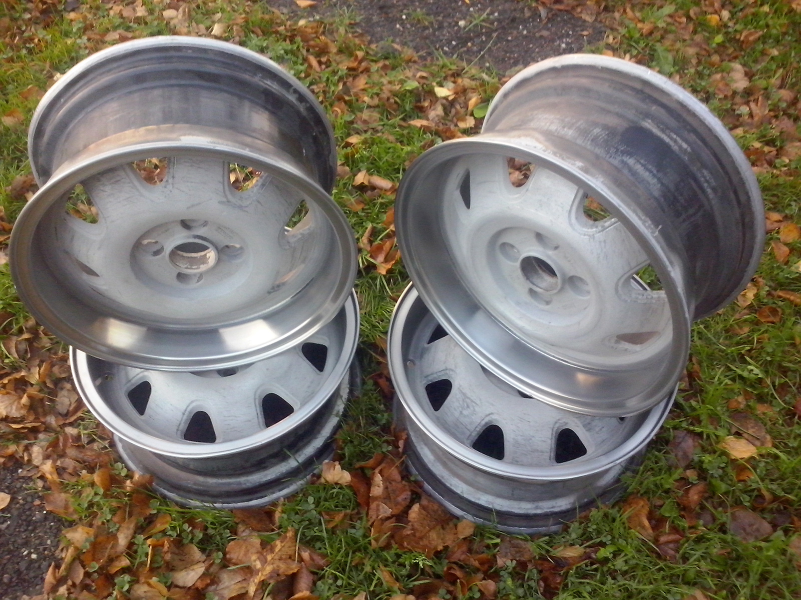

Tātad, ir pagājis kāds laiciņš, bet kautkas arī tiek darīts. Pāris štundeles darba, un disku plaukti ir sapulēti un gaida krāsošanu, cerēsim ka šis process neievilksies, lai jau tuvākajā laikā es varētu atrādīt plašākai publikai savu, neprofesionāļa, iznākumu. =) Tikai tagad jācer, ka manis izvēlētā krāsa veidos smuku kontrastu gan ar pulētajiem plauktiem, gan ar pašu golfu. :lol:

Paldies, bet šoreiz atteikšos. Esmu nolēmis visu disku lakot, lai pēcāk nebūtu vel ar kautkādām smērēm jāspodrina plaukti.
arcaa
Posts: 524
Joined: 07.09.2012, 19:43
Location: Valka
Re: Kalēja mk2
Post by arcaa » 29.10.2014, 17:05
Kalejs wrote:Paldies, bet šoreiz atteikšos. Esmu nolēmis visu disku lakot, lai pēcāk nebūtu vel ar kautkādām smērēm jāspodrina plaukti.
to gan nedari.!!! uz pulētas virsmas laka neturēsies un lobīsies nost.
MK3 TDi AFN
Kalejs
Posts: 73
Joined: 01.06.2014, 23:36
VW: Golf Mk2
Location: Liepāja
Re: Kalēja mk2
Post by Kalejs » 29.10.2014, 18:50
arcaa wrote: to gan nedari.!!! uz pulētas virsmas laka neturēsies un lobīsies nost.
Tur jau tā lieta, ka plaukti nav sapulēti tā lai laka lobītos nost.. ar p1200 ūdenspapīru nogāju pa plauktiem, un laidīšu pāri laku. Cik nu es no tā visa saprotu, tad virsma nav tik gluda, lai laka lobītos nost un neliptu klāt.. (ja pulē ar P1200) Ja es kļūdos, tad palabojiet mani.. :?
bergs
Posts: 8857
Joined: 27.10.2006, 10:14
Re: Kalēja mk2
Post by bergs » 29.10.2014, 21:14
Uz plika aluminija parasta laka neturesies . Parbaudits .
Kalejs
Posts: 73
VW: Golf Mk2
Location: Liepāja
Re: Kalēja mk2
Post by Kalejs » 29.10.2014, 21:24
bergs wrote:Uz plika aluminija parasta laka neturesies . Parbaudits .
tātad citu variantu nav? ja iesākts pulēt, tad līdz galam, ar smērēm pāri un viss? nogruntēju, nokrāsoju, nolakoju diska centru un plauktus atstāju kādi ir, ja? :?

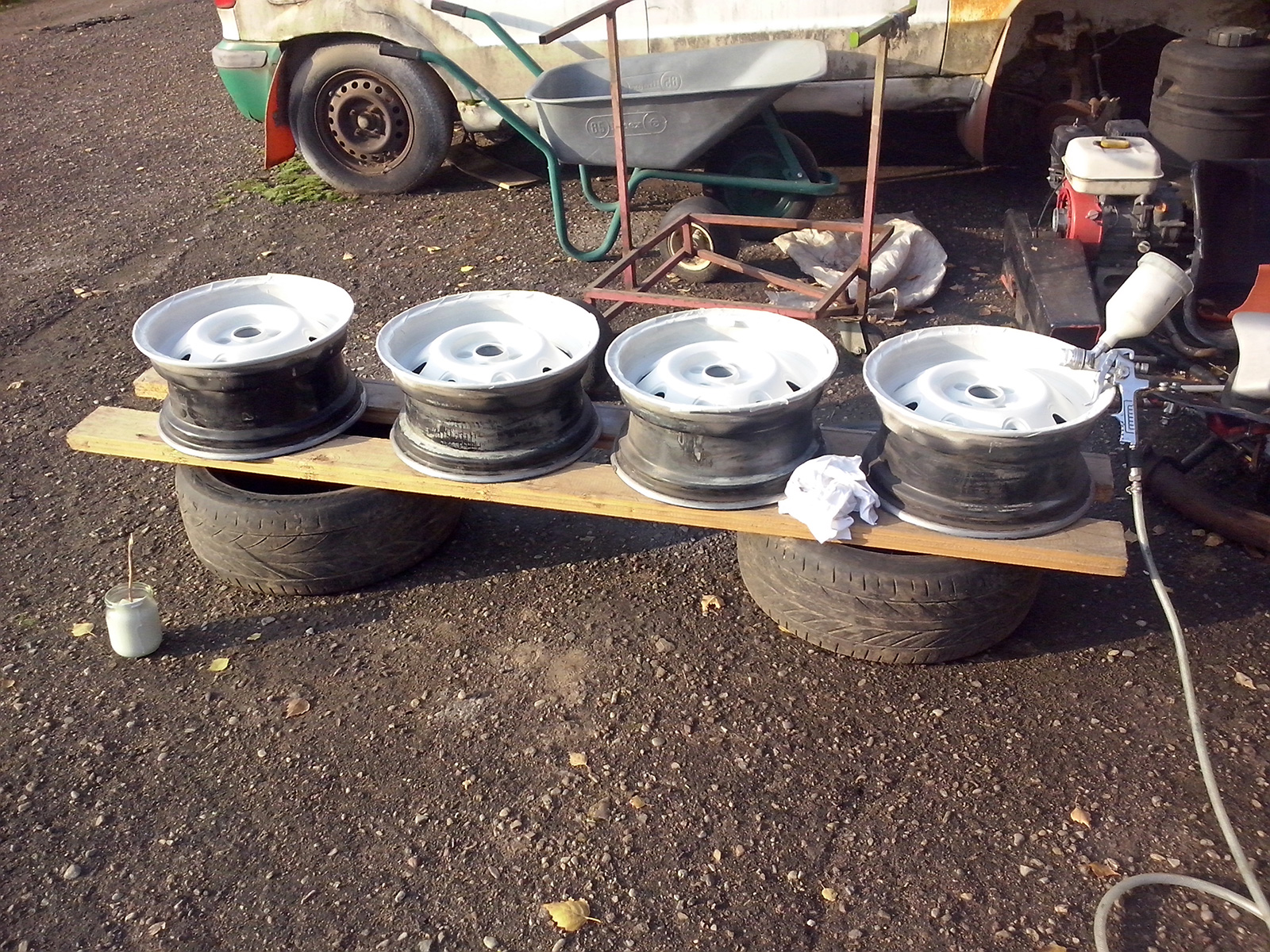

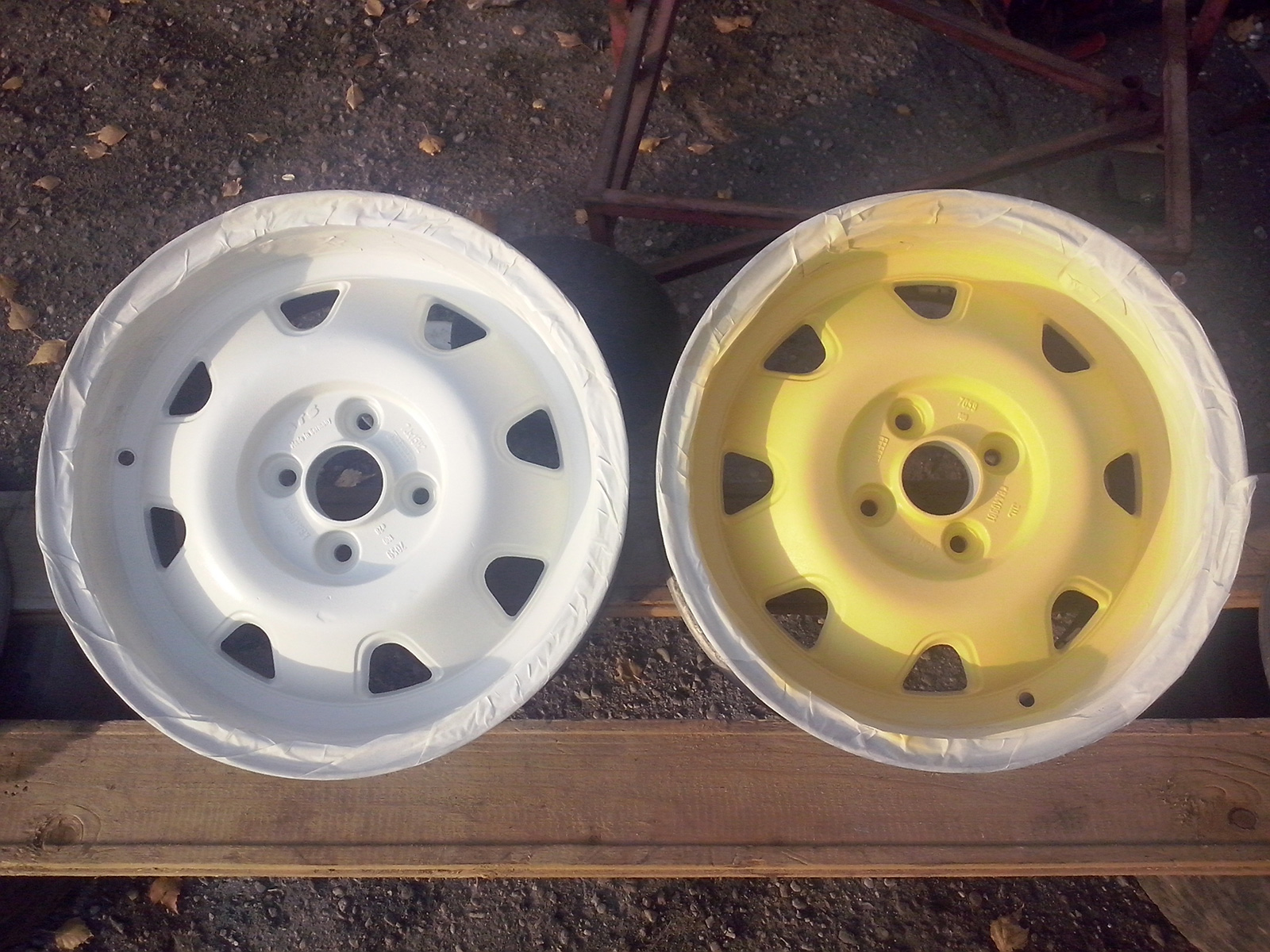

Tātad, diski ir teju, teju jau gatavības stadijā, bet sākšu stāstu no otra gala..
Kad iegādājos golfu, un kādu laiku smēlos iedvesmu šajā forumā, nonācu pie slēdziena, ka pēc iespējas vairāk visu centīšos darīt pats, saviem spēkiem, un te jau ir baudāmi (vai arī ne tik baudāmi :D ) pirmie mana darba augļi. Proti, diski vasaras sezonai ir teju, teju jau sagatavoti, atliek tikai ar nepacietību gaidīt nākošo vasaru un meklēt 195/50 riepiņas.. :alien:
Diski iesākti gruntēt
Iesāku krāsot diskus, un neviļus galvā iesēdās doma, ka varbūt labāk vajadzēja krāsot baltus.. :/

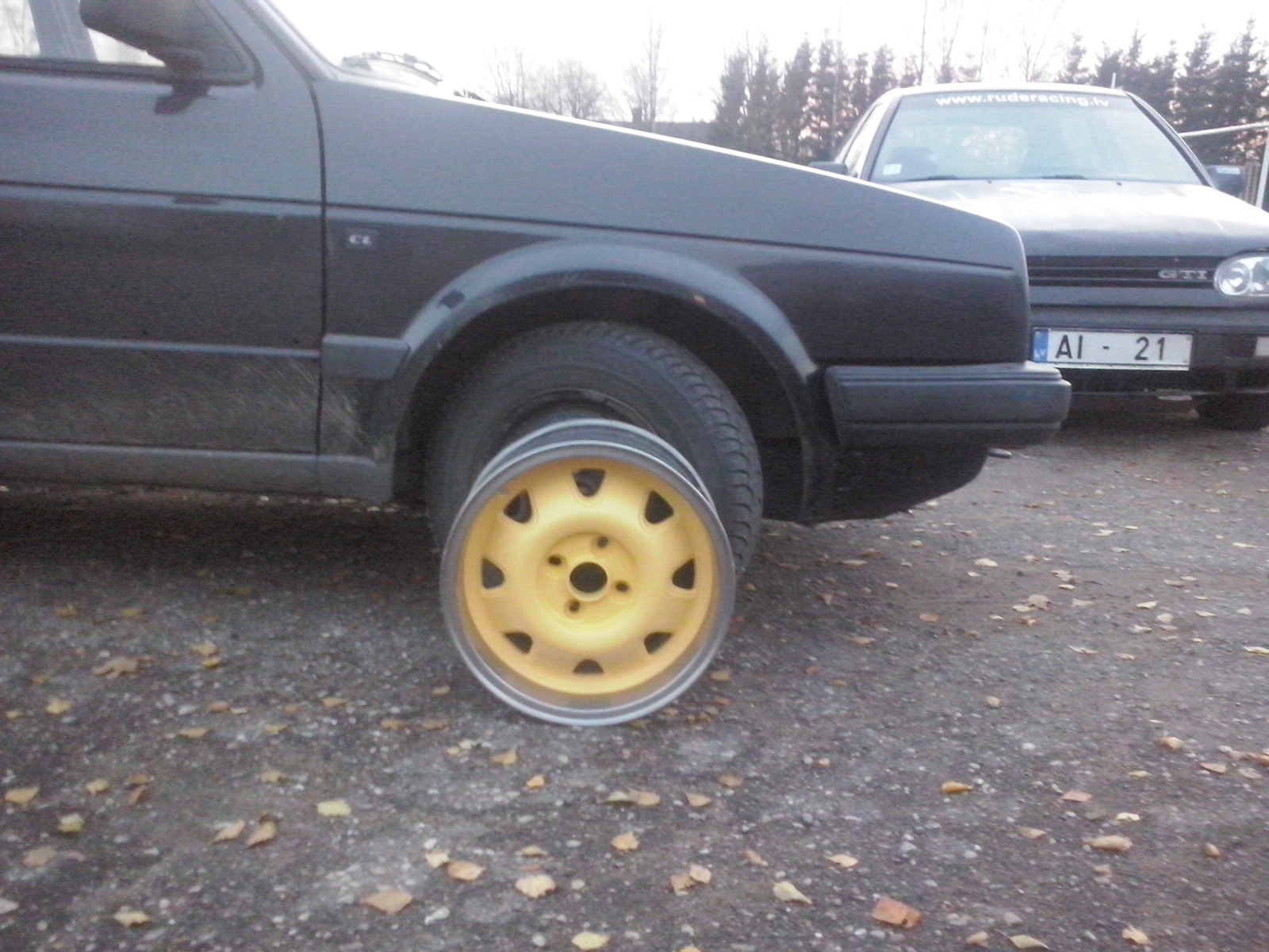

Un nu jau gala rezultāts, un protams neizturēju un pieliku blakus golfam, lai domās spētu iztēloties, kā tas viss kopumā izskatīsies.. :)
Vakardien diski tika pilnībā sakrāsoti, un jau tika saņemta krietna kritikas deva, bet pašam patīk, un tas ir galvenais. :roll:

Post by Elijah » 05.11.2014, 15:06
Zini? Būs labi, ja paņemsi otiņu, smuki aplīmēsi tos trijstūrīšus un nopindzelēsi melnas viņu tās kantītes, kā OEM viņiem nāk!
Ceru ka saprati manu domu, iespējams vajag melnu arī centru..
Kalejs
Posts: 73
VW: Golf Mk2
Location: Liepāja
Re: Kalēja mk2
Post by Kalejs » 05.11.2014, 15:12
Elijah wrote:Zini? Būs labi, ja paņemsi otiņu, smuki aplīmēsi tos trijstūrīšus un nopindzelēsi melnas viņu tās kantītes, kā OEM viņiem nāk!
Jup, domu sapratu, un par to arī biju tā nopietni padomājis, bet nesapratu, kā lai tos trīsstūrīšus pataisu melnus, bet ideja nav slikta, tā pat iespējams būtu pavisam skaisti diski. Lai gan arī pašreizējais izskats mani pašlaik ļoti apmierina ;)
