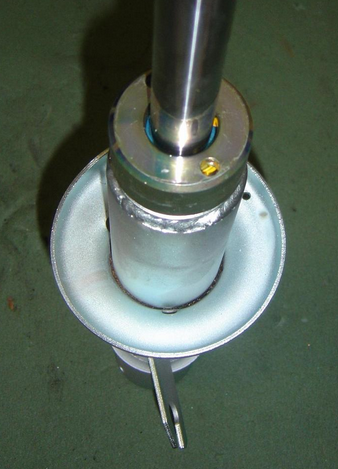

Lakkijs wrote:Šitais Tev man jāapskadro smalkāk.. neesmu vēl ar coiliem tā saskāries?
Vai nu JOM vai nu FKautomotive, neatceros kuram, bet vienam no lētā gala bija jaucamas statnes, kas nozīmē, ka tad, kad izbeidzās standarta amortizatori, iekšā vari likt ko sirds vēlās - jāpiemeklē atbilstošs izmērs un aiziet! (koni, plaza, bilstein...)
Vienīgais nepatīkamais moments, ka priekšējām statnēm pats amortizators ir lejasgalā iepresēts un tur filigrāni būs jāpamocās.
Piemēram KW coiliem tur nekas nav presēts un pat ir paredzēts mainīt.
Bildē redzamais flancis skrūvējās vaļā.

JOM tāda lieta bija, bet ja viņam statne ir no salīdzinoši lēta materiāla tad iekšas mainīt ar ilgi nevarēs.. vītnēm fiksatori arī so so, nu karoč tur bik ir ķimija, tāpēc arī domāju KW ja dara tad kārtīgi.. un pēc tam var pasūtīt detaļu atsevišķi no KW mājas lapas. Bet nu katram savi tarakāni - ka tikai maks to izturētu :-(
