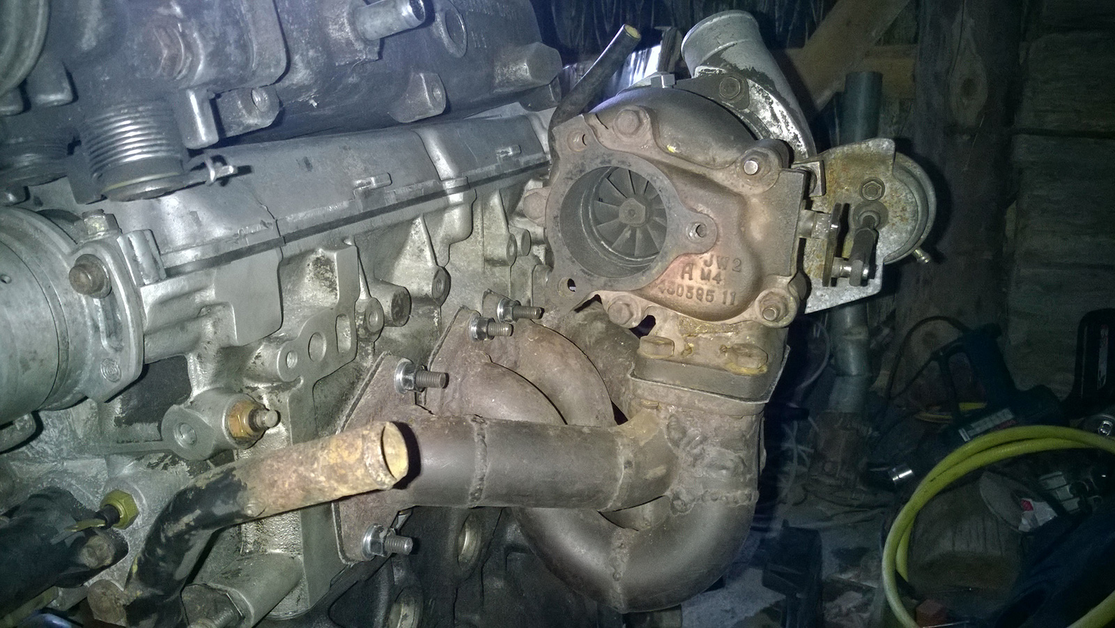

turbo vel nau virsu. pa so laiku ir dabuta syncro kupejas bundza izieta ta un iegadats velviens motors 9a uztaisits izpludes kolektors turbina no Chrysler Sebring 2,5 ar udens cirkulaciju caur turbinu samazinata kopresija un sprauslas no 1.8t tikai nezinu vai ar tam sprauslam pietiks lai nenopustu motoru

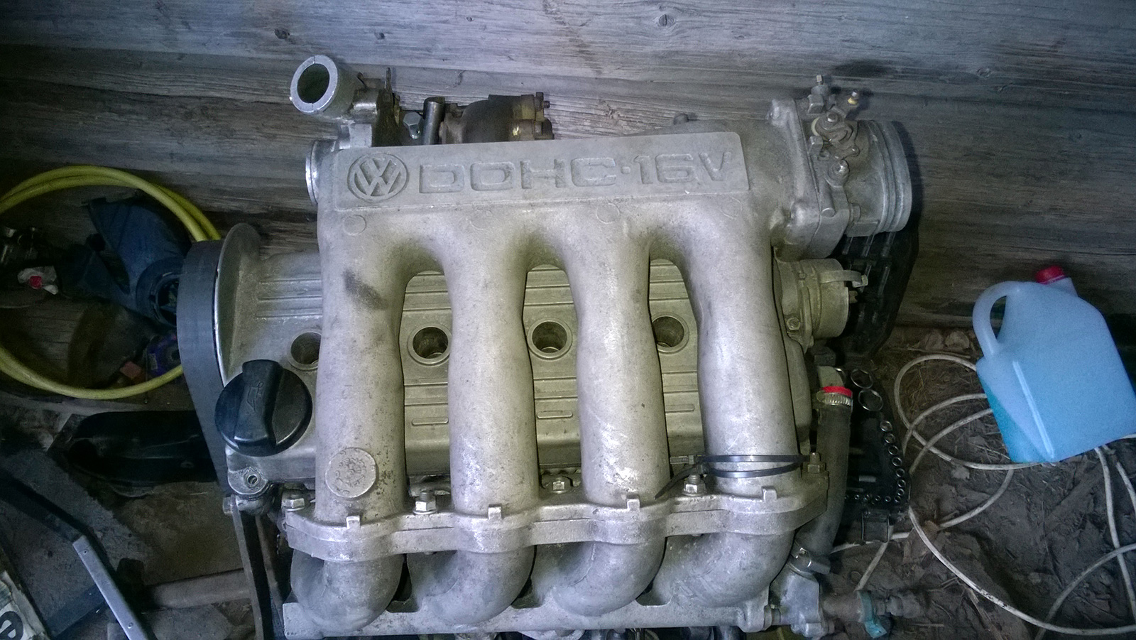

te bus neliels ieskats ko esmu izdarijis. bildes bildetas ar telefonu tapec atvainojos ja kas nau ta

Degvielas maģistrāle vēl tikai taps? Un kas vadīs tev to pasākumu?
