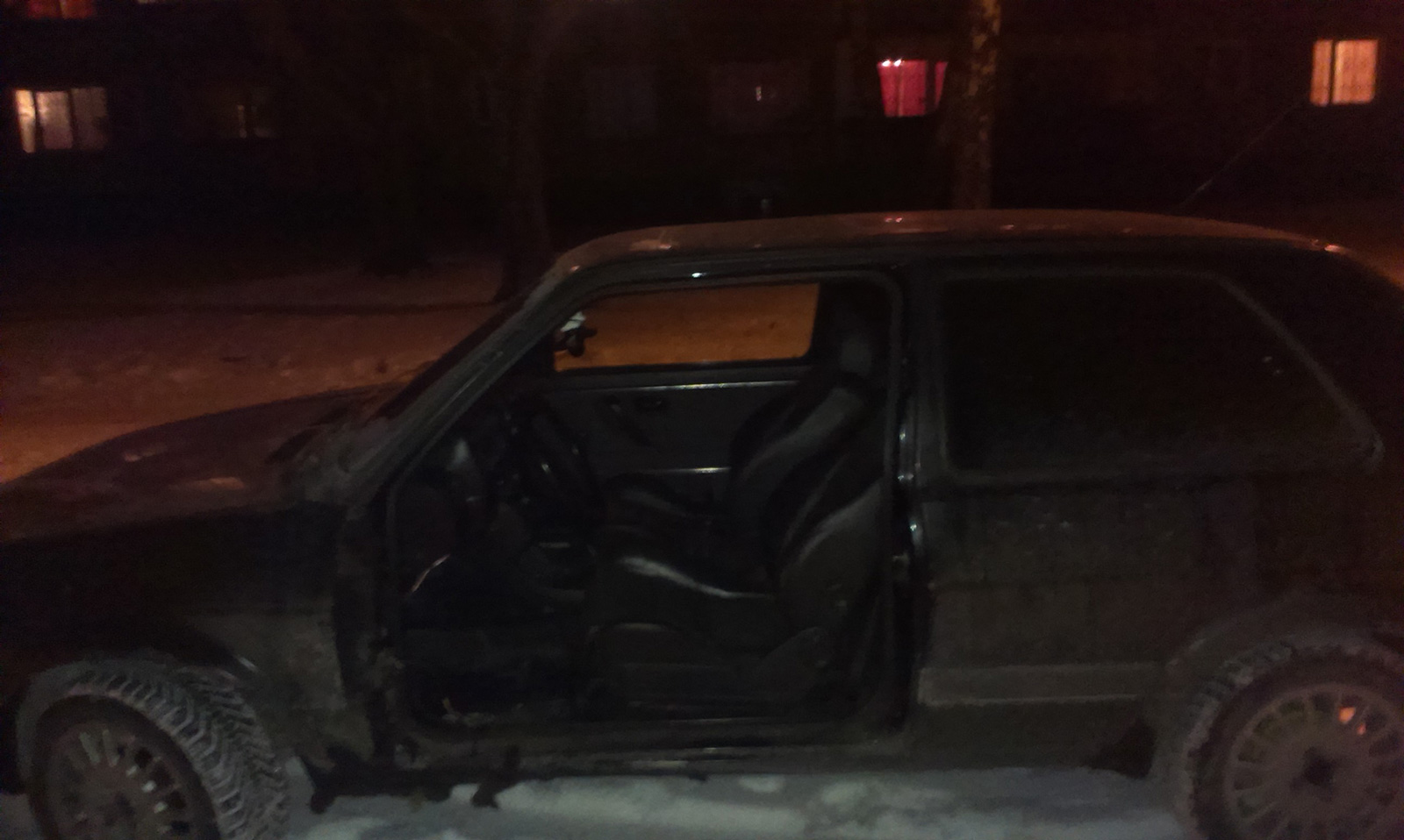

Vakar no donora durvīm ļoti veiksmīgi izsitām tapu un tad izdomāju, ka ātri jānomaina tā sūda eņģe, jo ir apnicis braukt bez moldinga ar durvīm, kuras jācilā.
Sapilinājām WD40, durvim noskrūvējām veiksmīgi.
Pēc tam šādā veidā pavizinājos pa rajonu, pievērsu daudz uzmanības, klāt pat pienāca vietējie urlāni un deva padomus, ka auto nav jēga pa detaļām vest uz tolmetu, bet veselu :lachtot:
Bet, lielāka problēma sākās, ka šo tapu nekādīgi nevarējām izsist, viņa ir pilnībā ierūsējusi un nekādīgi nedevās... Beigu beigās izdomājām, ka jāmet miers, jāliek kopā un nedēļas nogalē mēģinās vēlreiz ar kvalitatīvākiem instrumentiem...

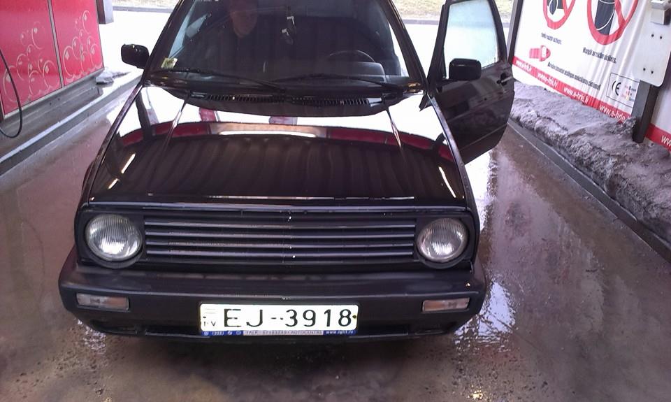

Šodien aizlaidām uz car washu, lai nomazgātu ziemas sāli un atklājās diezgan daudz mazu kasjaku ar virsbūvi, pa pavasari, vasaru būs ko darīt :D

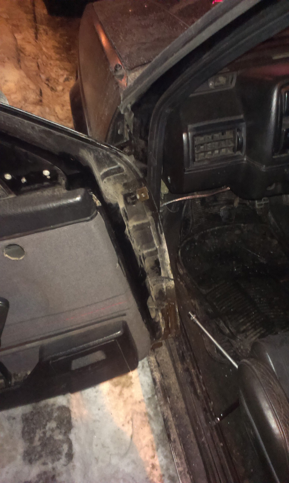

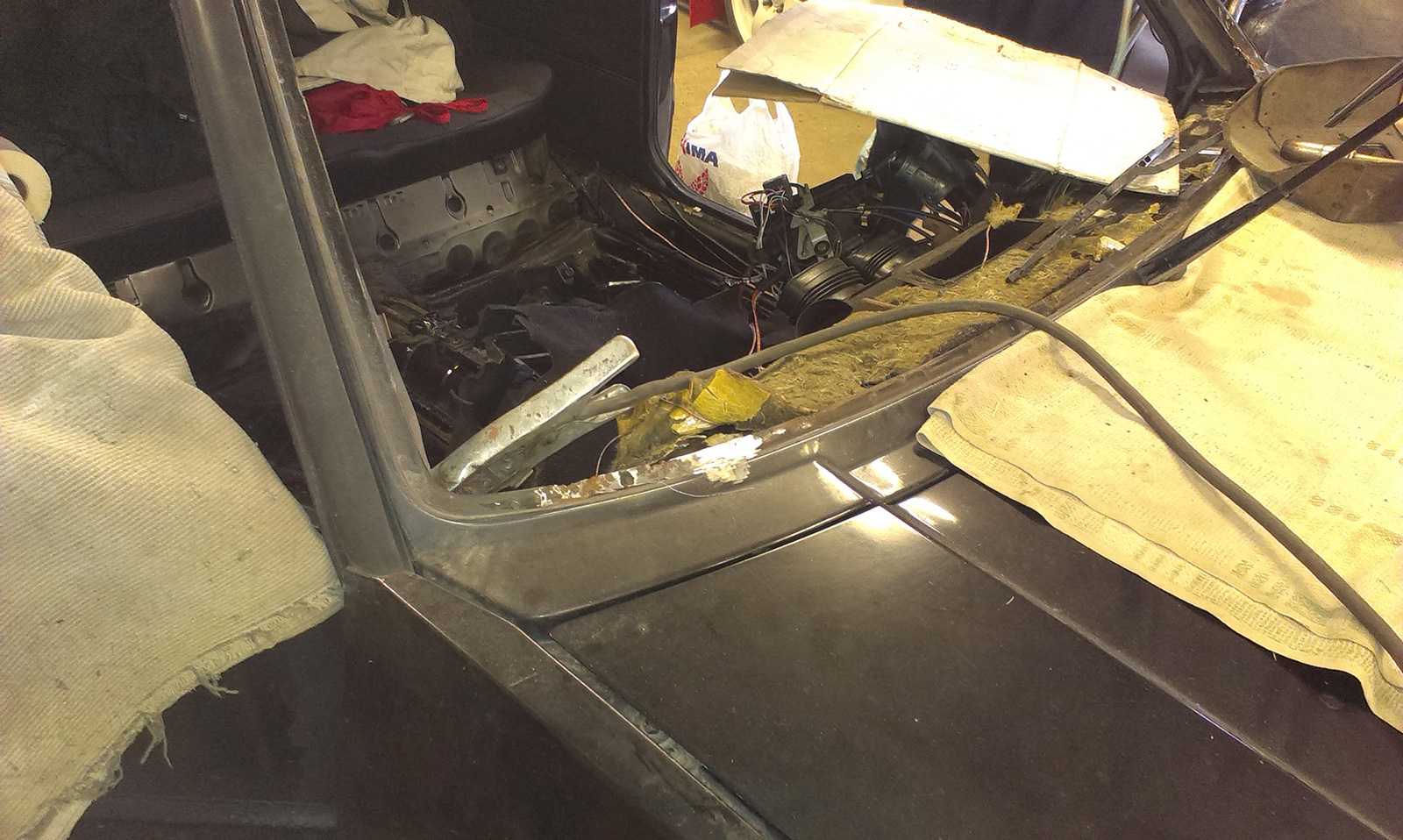

Nu ko, ķērāmies klāt pie salona izolācija uz durvju sataisīšanas un atklājās, ka grīdā ir viens smuks caurums un loga rūts arī ir smuki parūsējusi. Ņēmām ārā logu un atklājās divi izrūsējuši caurumi pir cauruma, kur notek kondensāts. Tad caurumu un loga rūti pārmetinājām, nogruntējām un turpinājām strādāt.
Loga rūts
Caurums, dzīvē izskatījās daudz lielāks :D
Nu jau aizmetināts

Sametinātā otrā puse, pirms tam izskatījās diez gan skumji parūsējis.
Iztīrīts salons.

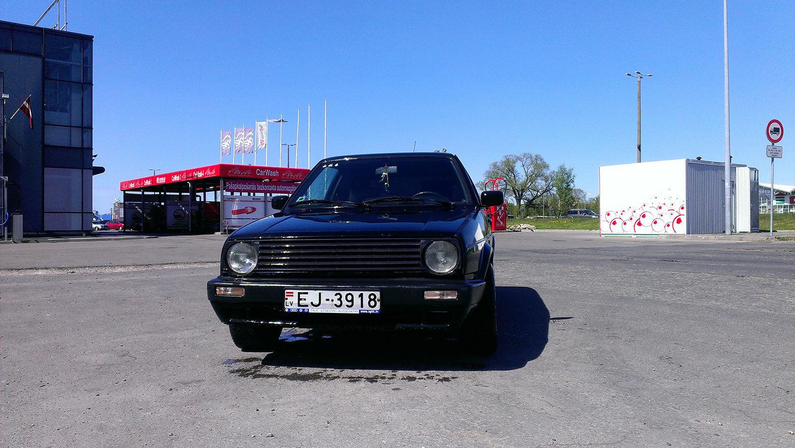

Dažas bildes.

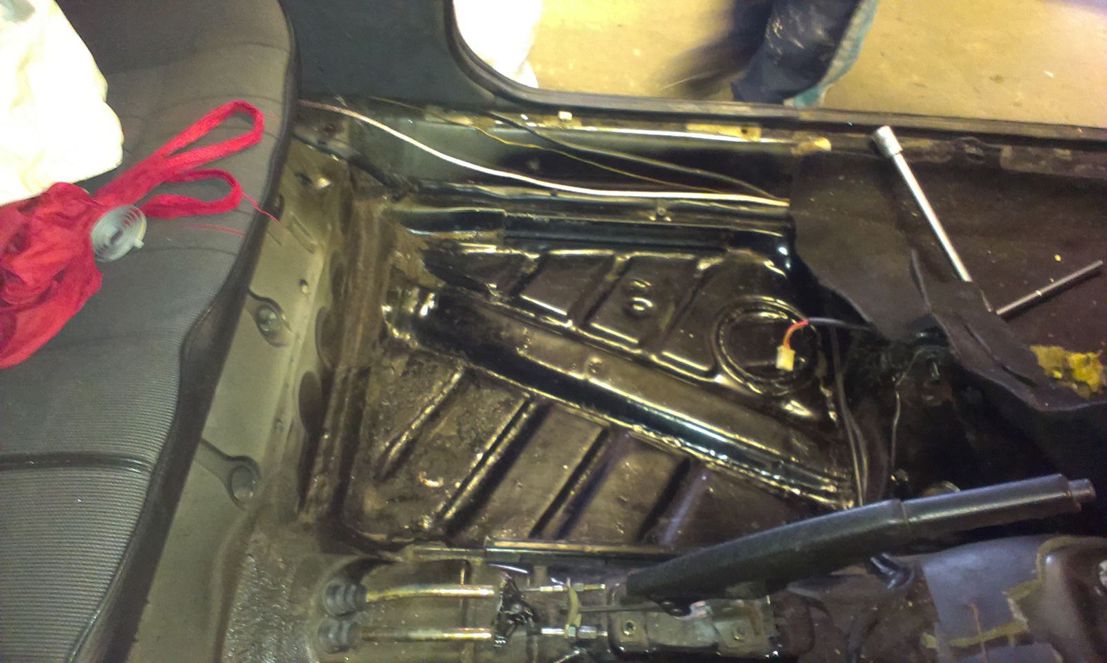

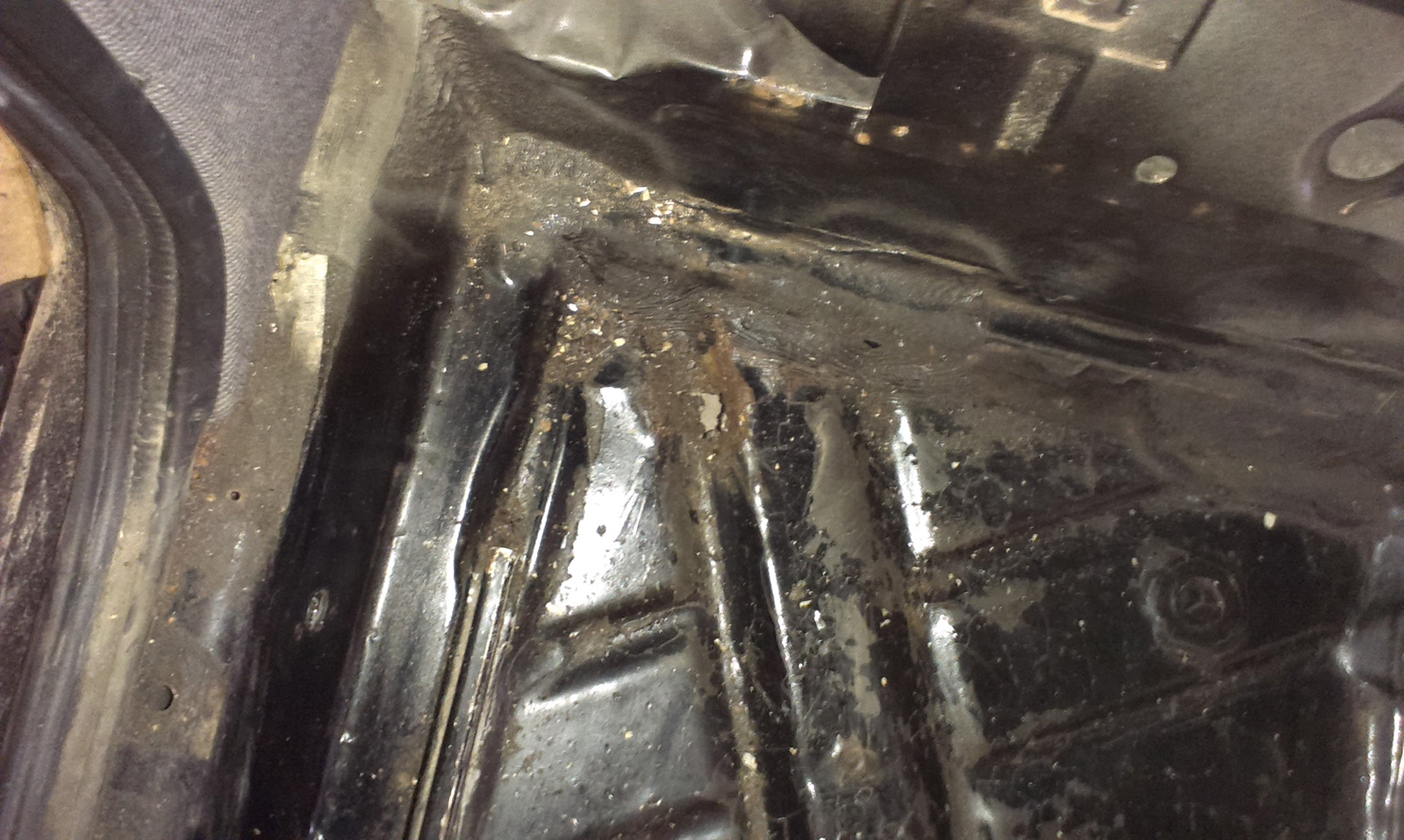

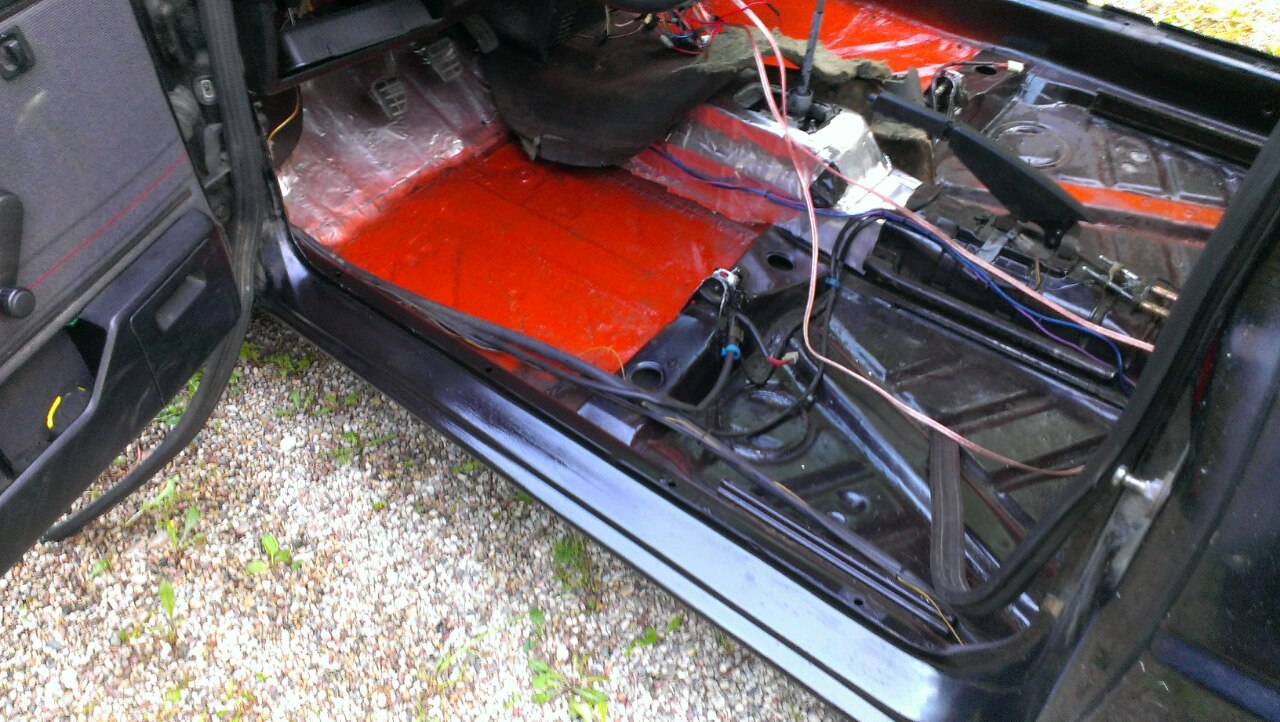

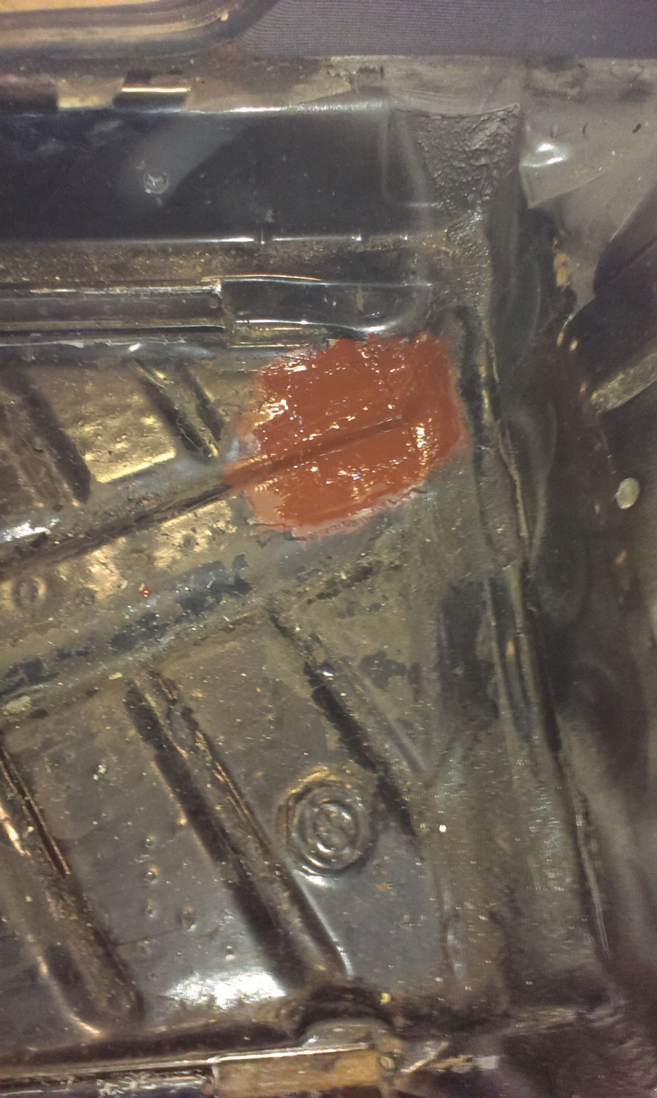

Pa brīvdienām daudz kas tika sadarīt, izmazgāti paklāji, sēdekļi, savests kārtībā bagāžnieks un nokrāsots no iekšpues, viss iztīrīts. Kaut kādas bildes ir, bet te viena ieskatam, tā kā vadītāja un pasažiera pusē pamazām sāka parādīties ruslans, to laicīgi nahrenizēju, apstrādāju pret rūsu un nogruntēju, lai kādu laiku ir ok, līdz būs jāķerās klāt visai grīdrai. Kā arī savests kārtībā slieksnis.
Pamazām jāatrod labas pasažiera durvis un bagāžnieka vāks. :|

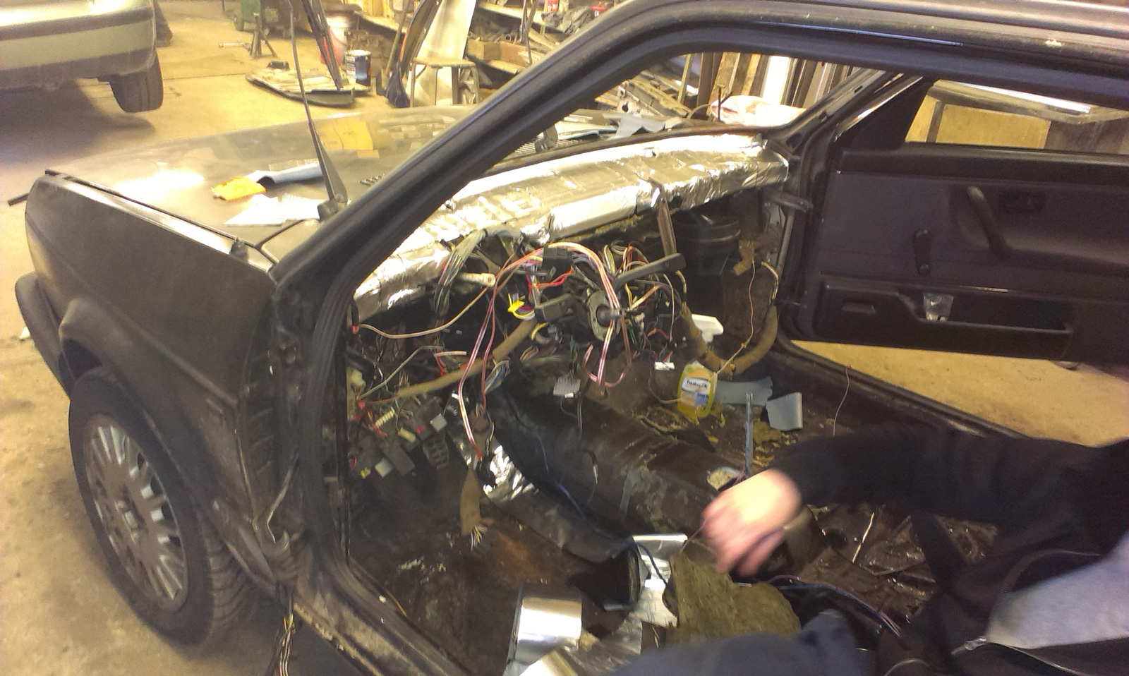

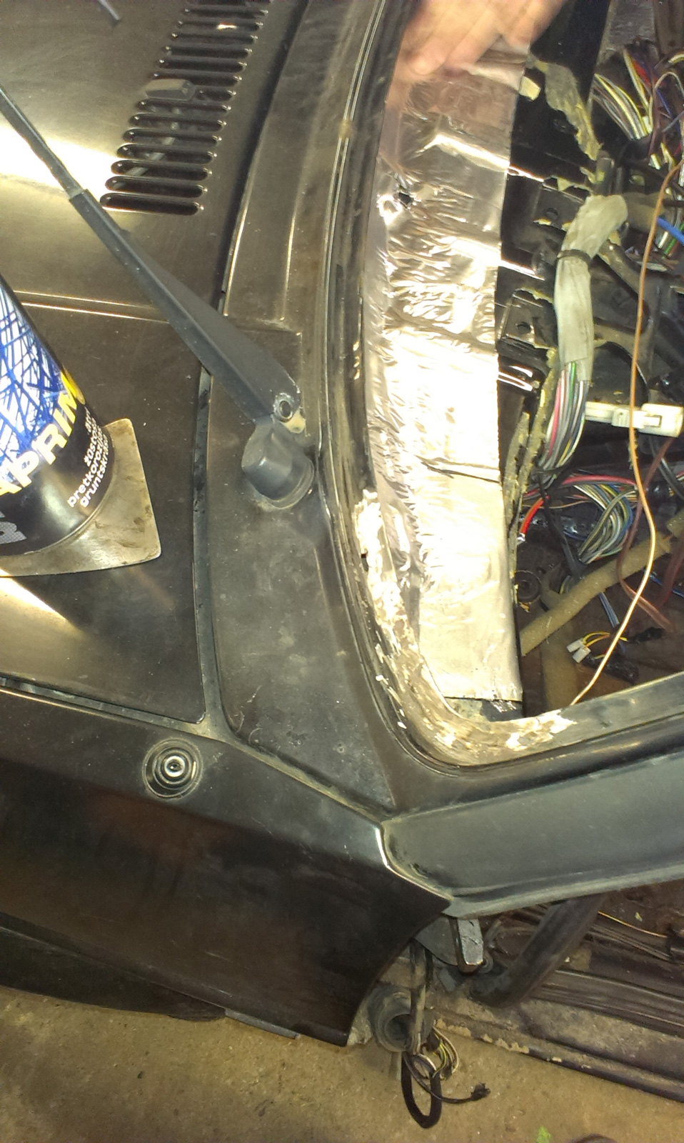

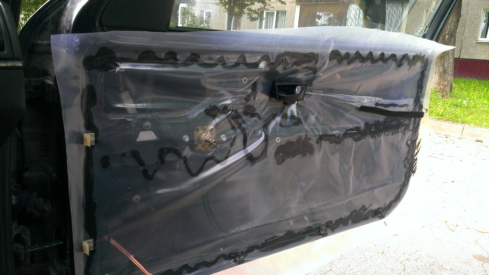

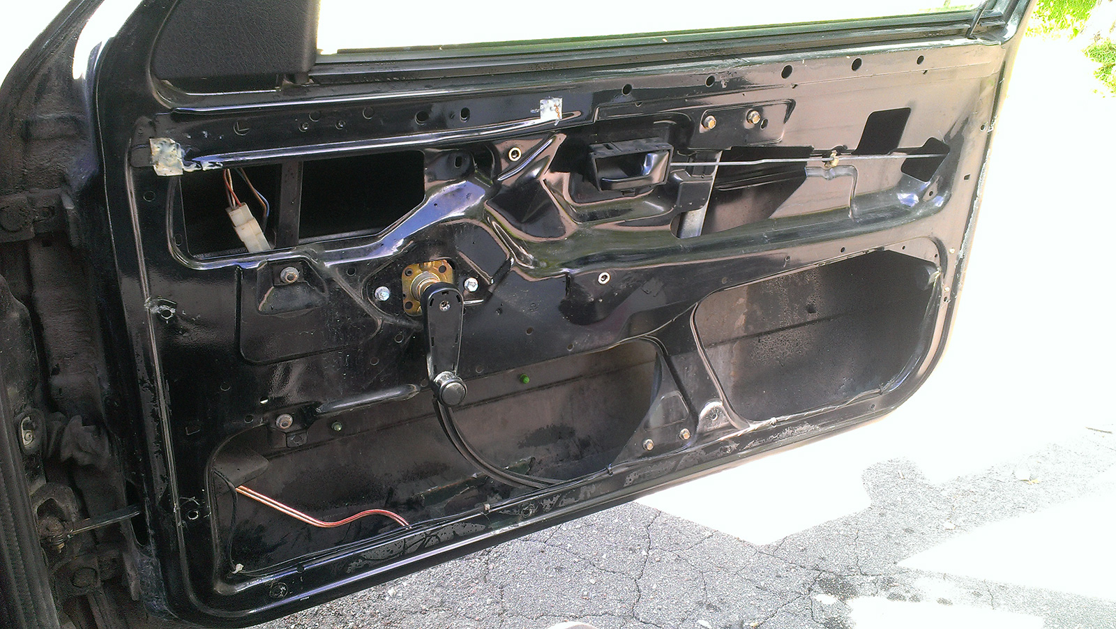

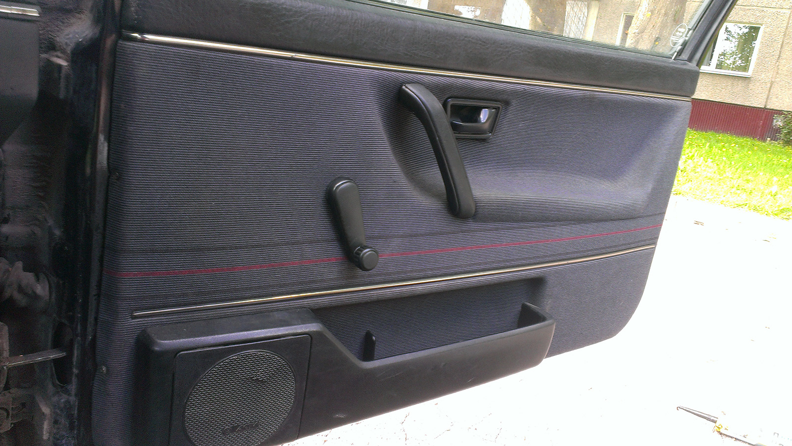

No durvīm abās pusēs veidojās mitrums, tāpēc izdomāju uzlikt hidroizolāciju abām durvīm, tas ir tāds pagaidu variants, jo pasažiera durvis tiks nahrenizētas un vadītāja restaurētas, tāpēc tīri nolīmēju, lai vairs mitrums nesūcās cauri.

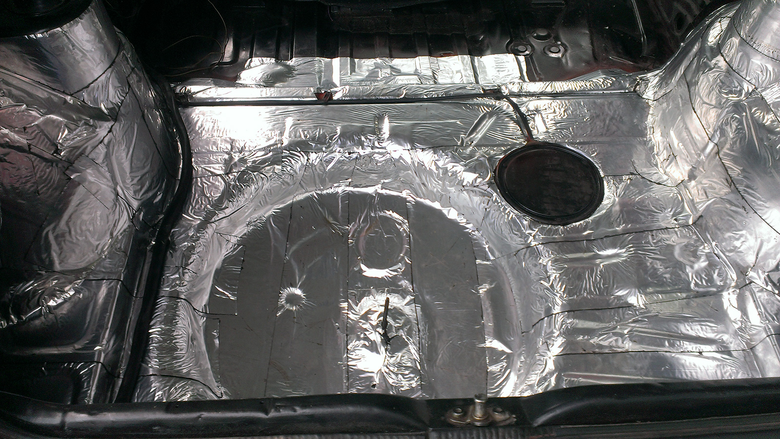

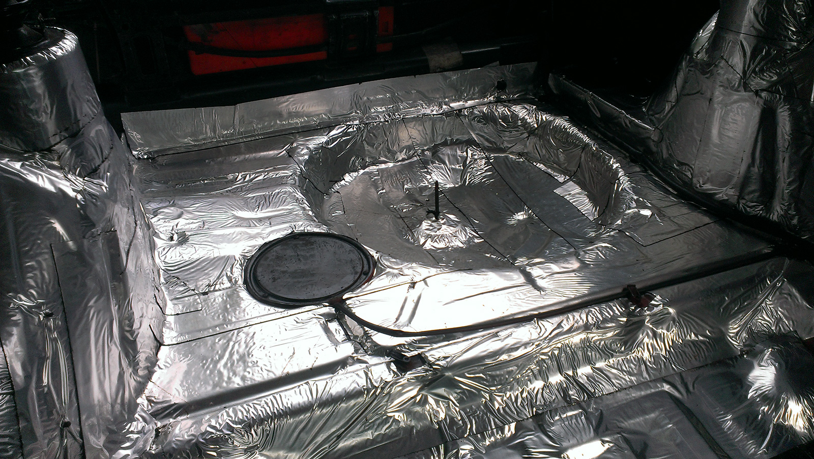

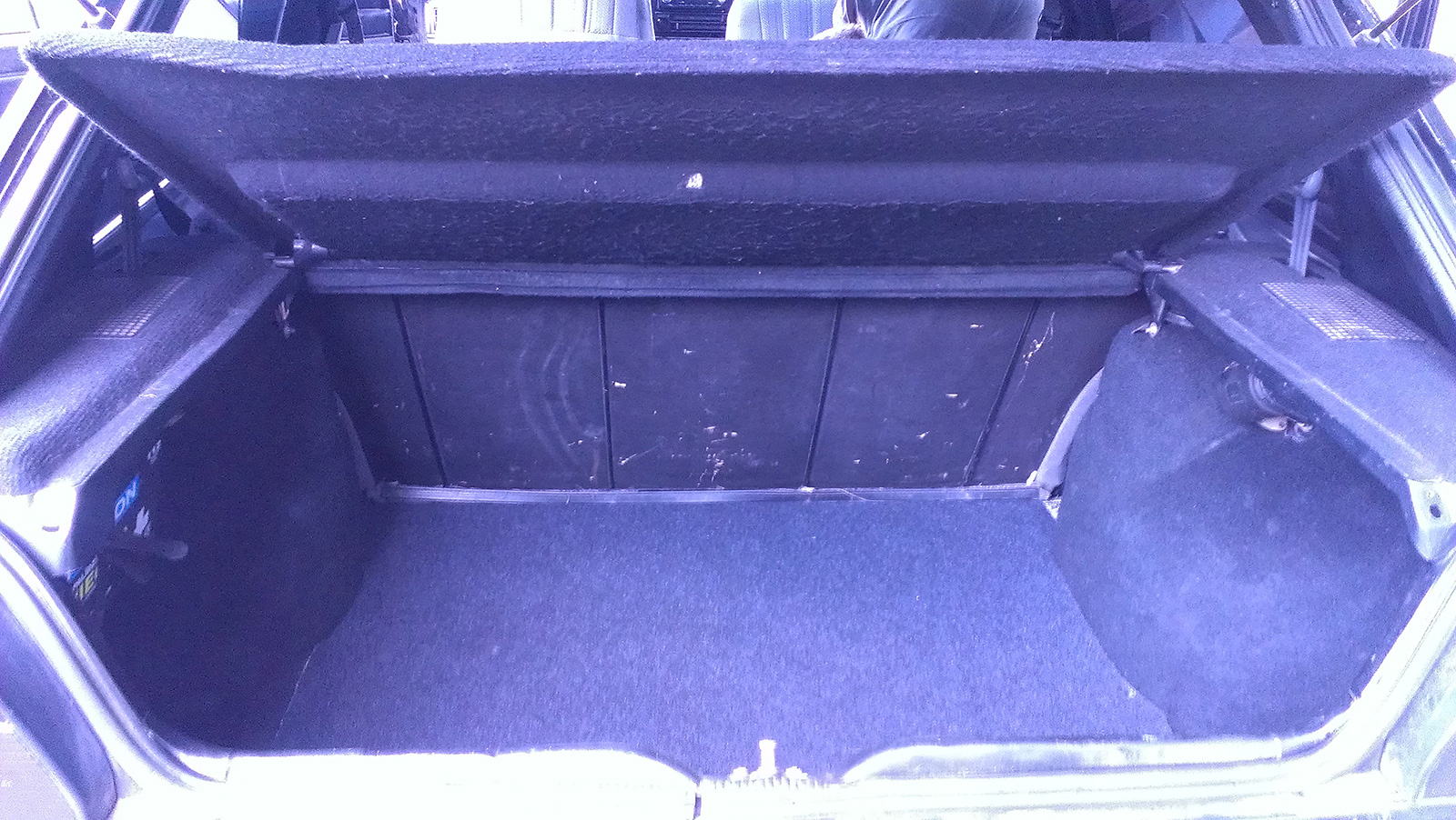

Kā arī beidzot izlīmēju bagāžnieku ar izolāciju kā arī aplīmēju bagāžnieka stock tā saucamo grīdu ar tepiķi. Beidzot ir nedaudz klusāks, nekas negrab un bagāžnieks izskatās daudz labāk.
Vēl ieliku mazo viduskonsoli, jaunas tumbiņas, lūpu un vēl visādi sīkumi sadarīti.
