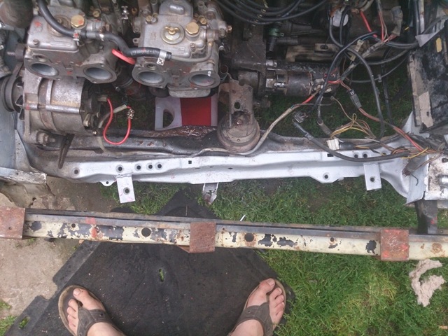

uz doto bridi ir klat balka,tika vilktas tosola trubas un vienkarsi piemeritas plausas

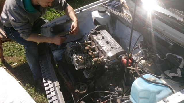

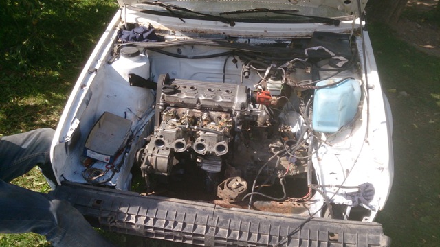

Post by andersons800 » 07.08.2013, 17:50
Golfs pamazām gatavojas pirmajam braucienam.uz doto brīdi ir jaunbūve kautkād. Izputējis,jasamaina kulisi 4 uz 5 atrumu un jasamaina eļļa.pa vidam ir kur radusies dZesēšanas noplūde un nau gaisa filtra.bildes vēlai vakarā

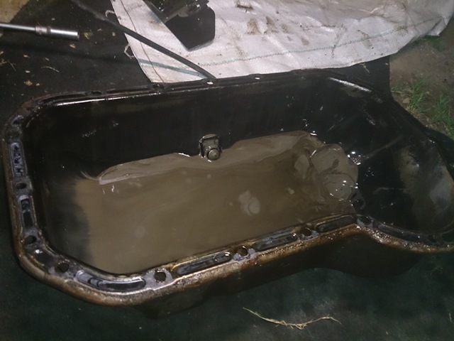

Post by andersons800 » 08.08.2013, 00:16

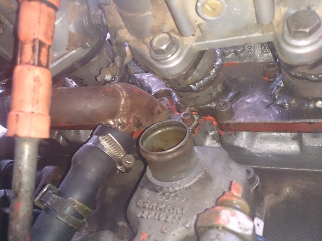

sodien izdomaju nomainiit ellu un bija nepatikams parsteigums.ella peleka kremiga.16v dzesesanas truba ,kas iznaak no galvas sagadaja visslielakas galvas sapes lidz sim,jo originalais novirzas saniski,no sakuma tika uzveidots taisns un tas ari nedereja.atbilde bija uztaisit skibu un greizu lai varetu trubu palaist gar weberiem,un radiators tagad atrodas mazliet uz priekshu un zemak
un seit ir 16v dzesesanas truba ar atzaru full custom
no vakardienas dzesesanas nopludes bija iztecejis viss ielietais daudzums
