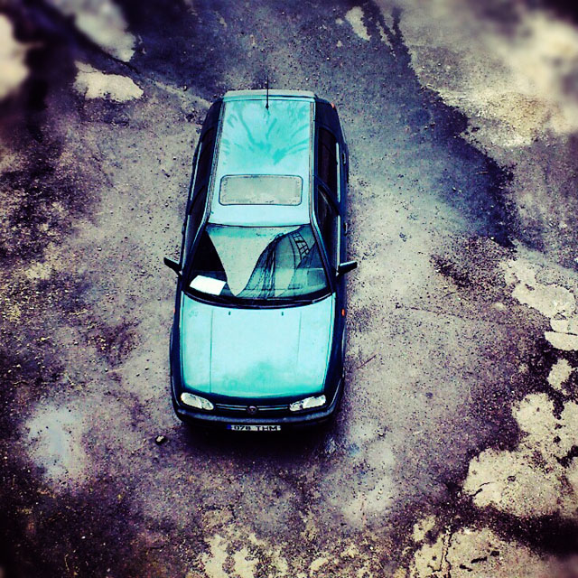

Tā.. Nu beidzot ir kāds update.
Tā nu sanāk, ka zaļais ir makten spīdzināts nu jau kādu laiku un vairāk sliktu lietu nekā labu notiek. Par cik tas ir iekritis kā ikdienas auto, un ir šobrīd vajadzīgs kā darba zirgs.. Nācās ko darīt lietas labā
Tagad būs tik jādomā un jāmēģina kas sazīmēt...
Pats jau esmu ļoti priecīgs! Cerams, ka idejas sanāks..
Sneak peek.
+Zaļajam šobrīd ir 2 mašīnas iebraukušas (3 ja skaita Latviju) un abi sāni ir apskrāpēti/apbuktēti un + vēl ruslans no stāvēšanas LV ziemā
+Ar kulisi tika konstatēts, ka kopš sajūga maiņas un motora paduškām cietākām + pāris tūkstošiem km, vienā brīdī izdomāja, ka vairs nebūs glābjama. - Plāns mainīt visu (izņemot kārbu) no kārbas līdz salonam.
+Tarkšķis skaļs no ieplīsušā motora karstuma aizsarga.
Sneak peek.
