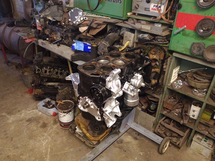

Post by guntels » 23.04.2014, 21:12
dabūti trīs mierinātāji, atlicis vēl viens, tik nezinu detaļai kodu :/
vēl bišķī un apakša būs pārvākta, tad atliek galva :^^:

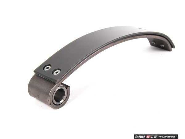

diez kāds kods ir augšējam mierinātājam (ķedes spriegotājam) pretīm lielajai skrūvei (precīzu nosaukumu nezinu tai skrūvei) uz mierinātāju uzkniedēta metāla plāksne

021109509A Oriģinālais ir sachs.

varbut kads var apskatities pa kadam naudinam to detalu var dabut?
varetu man uz pm atmest
mans cilveks kas piedava sakot ka maksa 56eiro :shocked:

man tas mierinatajs izmaksaja ja nemaldos30 vai 40 eiro,bet varu ari samelot :) uzprasi arcijam

febi bilstein 48,56eur
koivunen 55,54eur

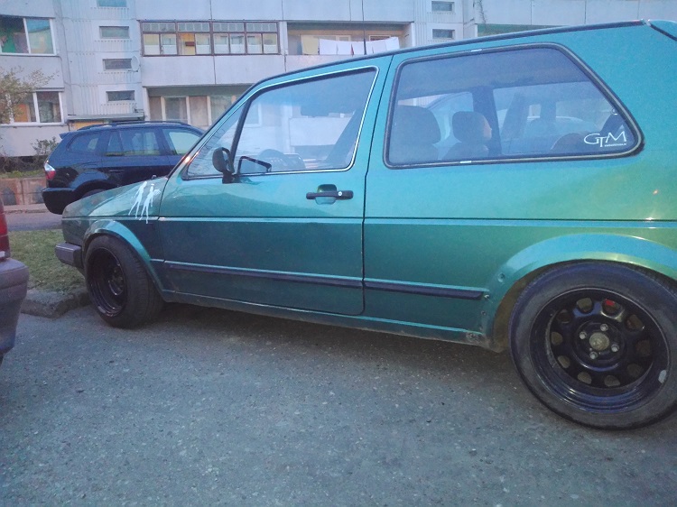

zalais ari sasedinats (flex power :D )
jamekle zemaka profila riepas :/

Post by MartinsL » 01.05.2014, 22:02
Redzēju tava zaļā sedinājumu,pie grizupes apļa,braucu uz bāzi ar darba busu,un tu pretī brauci,izskatījās NICE :thumbs:

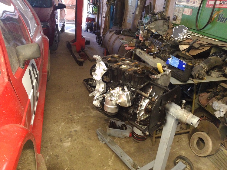

Post by guntels » 03.05.2014, 18:14
salikti mierinataji, salniki un pratigi sakts likt kopa motors :^^:
