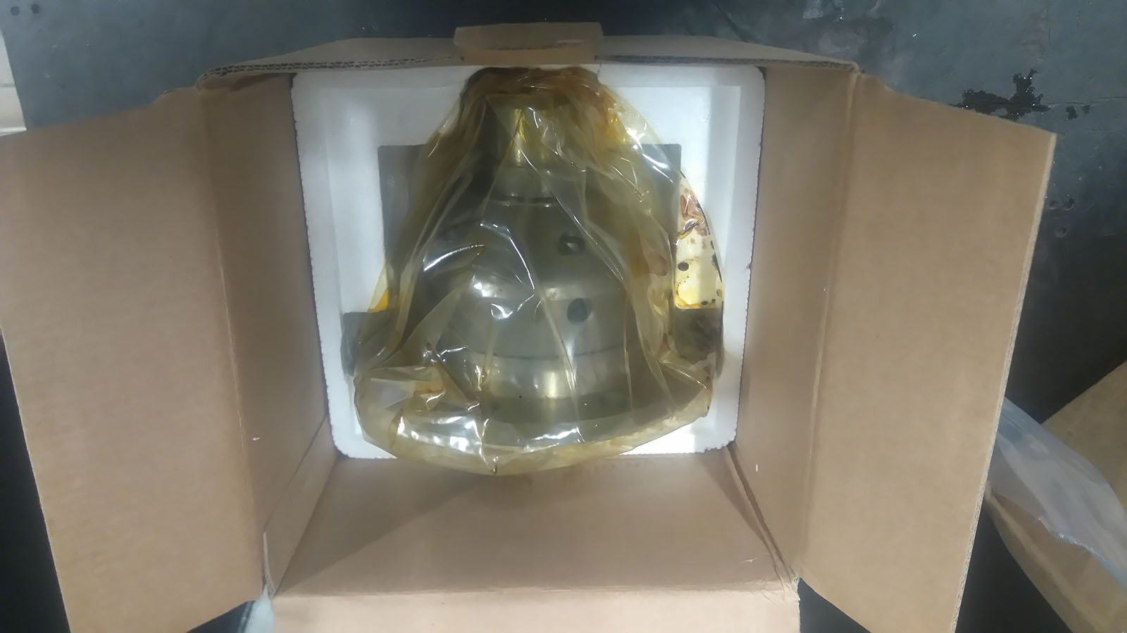

Re: ASRock"s MK2's GTI+VR6
Post by arniks8 » 03.01.2018, 21:11
Tas ir bloķis vai kaut kas tamlīdzīgs?
Post by ingumzz » 03.01.2018, 21:14

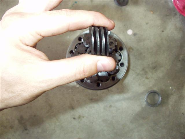

Tās ir vienriteņa beigas :thumbs: :thumbs: wavetrac,quaife,peloquin? No kurienes sūtīji? Cik nieres japārdod :D :D
Post by ASRock » 03.01.2018, 22:18

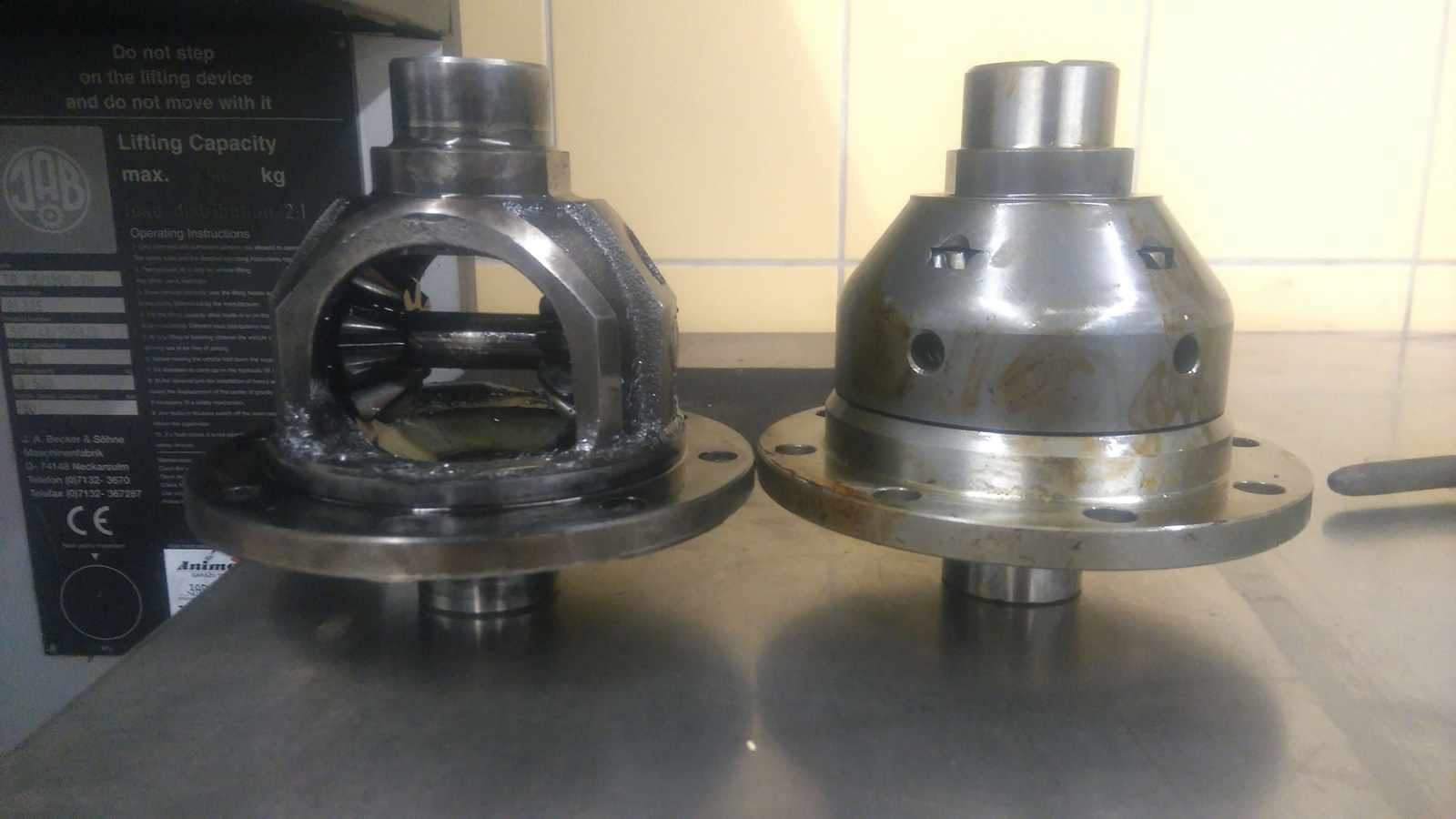

tas ir letakais OBX,ziemassvetku cena bija kkur 317evro+90 piegade+84 muita.Dargak bija bailigi sutit un ari nav naudas.Taka pagaidam nav tik liela jauda,izdomaju pameginat,cik atradu interneta,kads salidzinaja quaife,peligrim,obx ap lidzigie,tam obx itka neiztur pa laikiem šaibas,bet tos var uzlikt ari no quaife un ari iekšas ja neiztures,tepat latvija pie amatnieka var izgatavot.
Atnaca pa 10 dienam no USA
Vel vajag skruves,gultņus
Post by GG. » 03.01.2018, 22:37
Tas ir sajūgtipa, ja?
Post by ASRock » 03.01.2018, 22:40
GG. wrote:
03.01.2018, 22:37
ne,bet pa vidu viņam ir šaibinas kuras saspied visu.
Post by ingumzz » 04.01.2018, 22:41
samērā ok cipars, tīri pieņemams, redzēs kā kalpos. Es jau arī labu laiku siekalojos gar wawetrac gliemežnieku, bet nu nav viņam zsvētku akcijas un 920 eur ar ta nedaudz robu izrauj kabatā :D :D

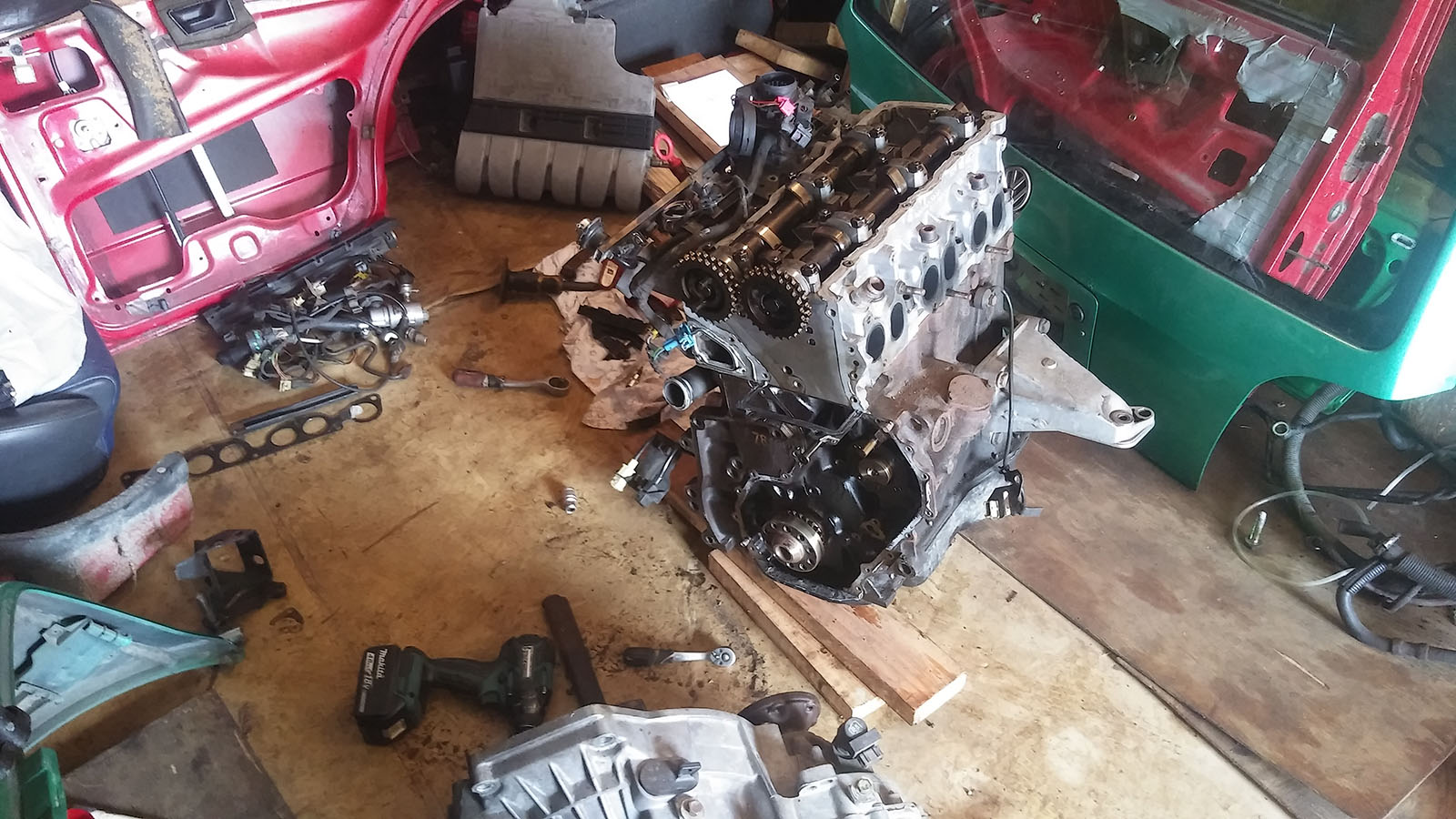

Post by ASRock » 23.03.2018, 22:17

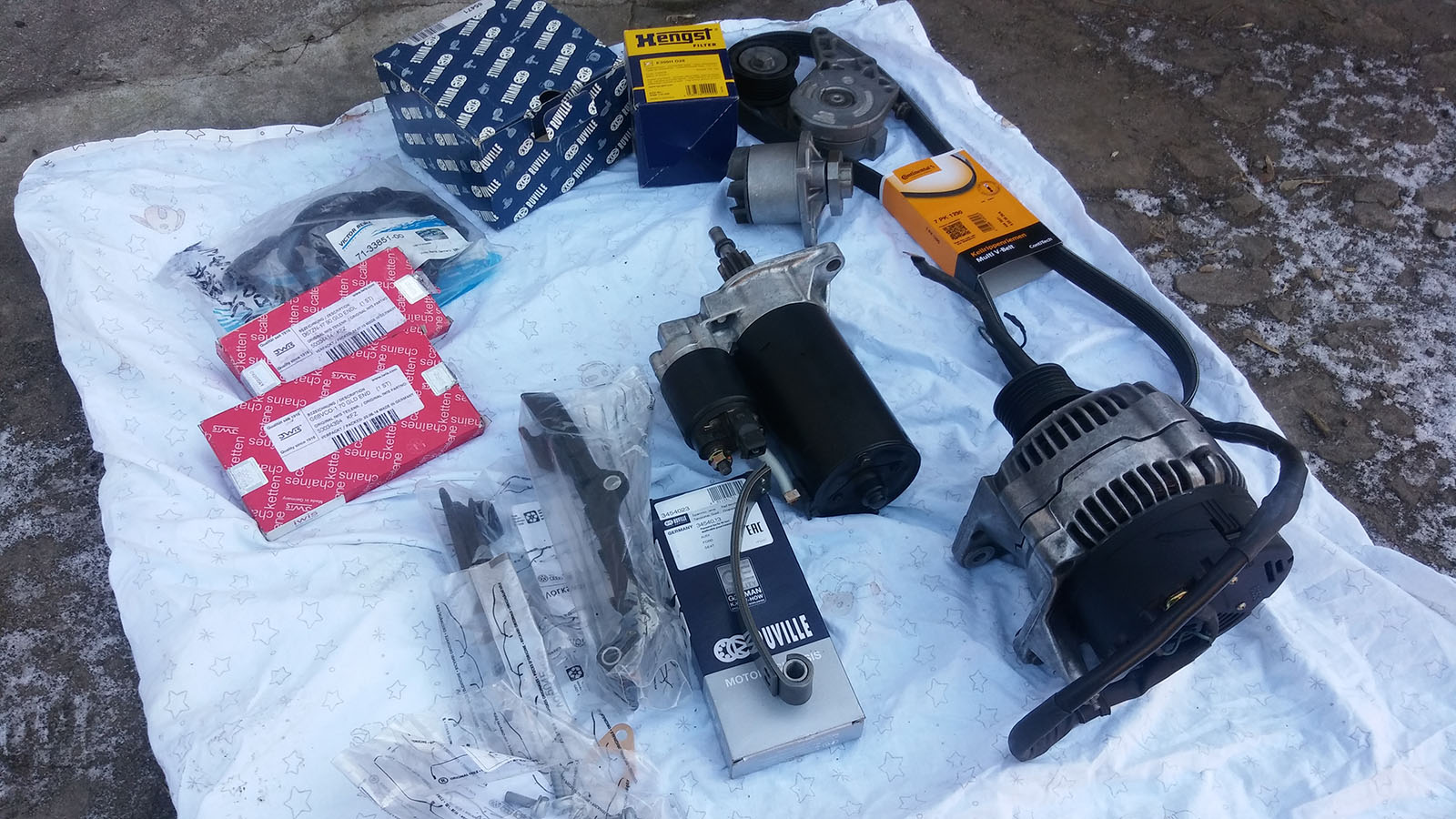

šogad viss kka leni iet,beidzot vismaz aizvedu visu uz garažu=)
restaureti generators,starters
ķedes komplekts
paradijas atkal Hengst filtri ka originali vr6.

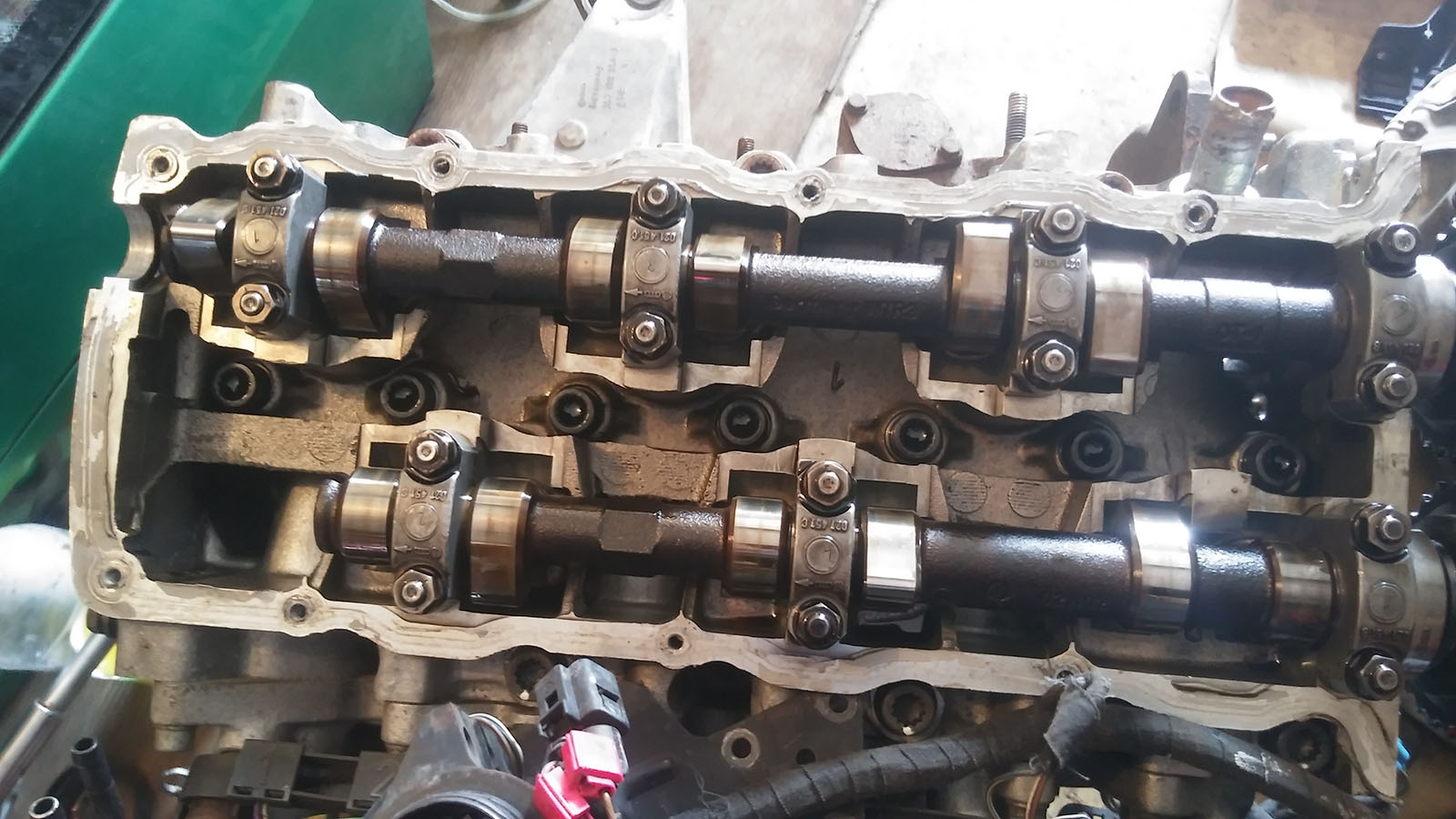

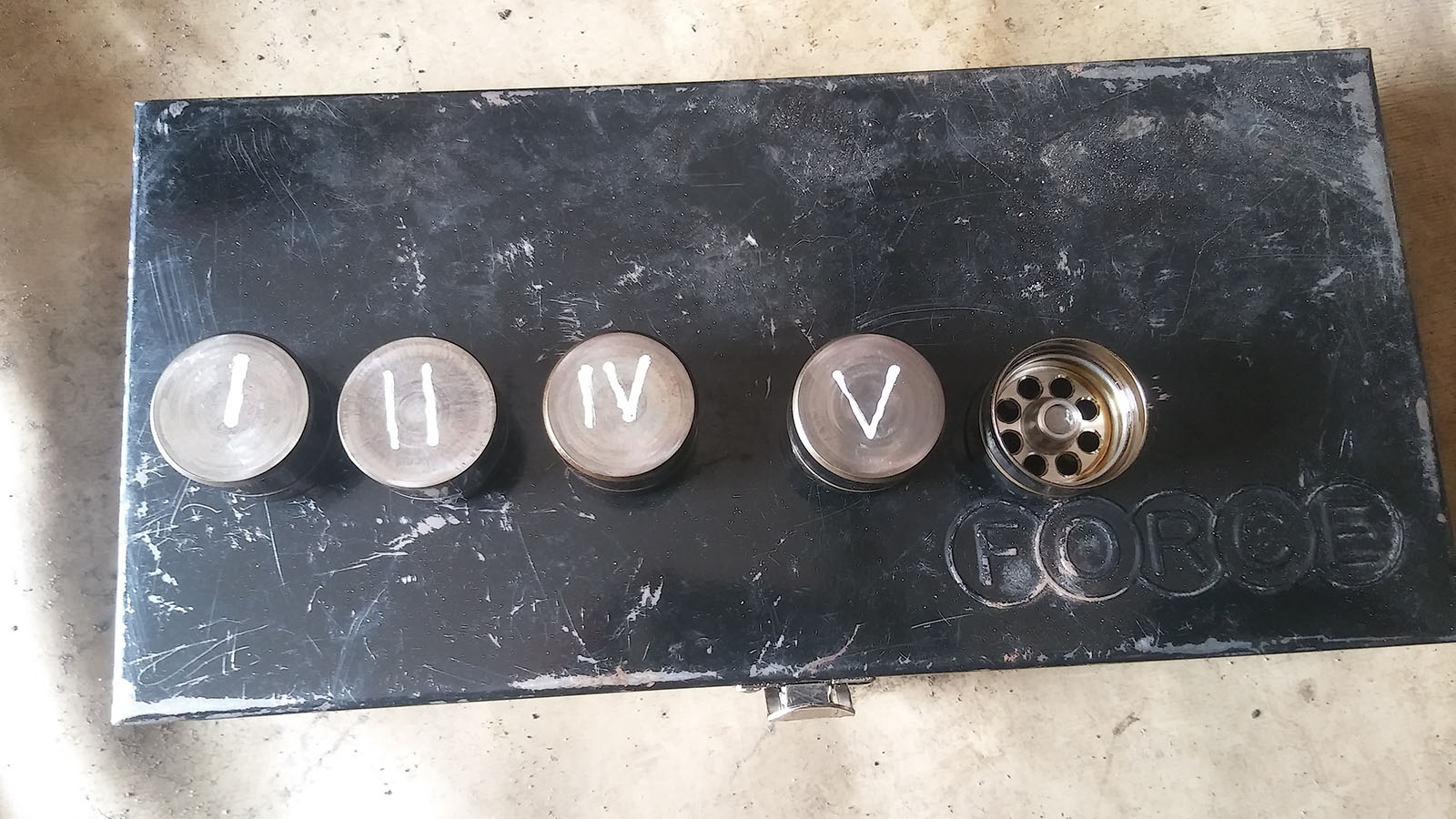

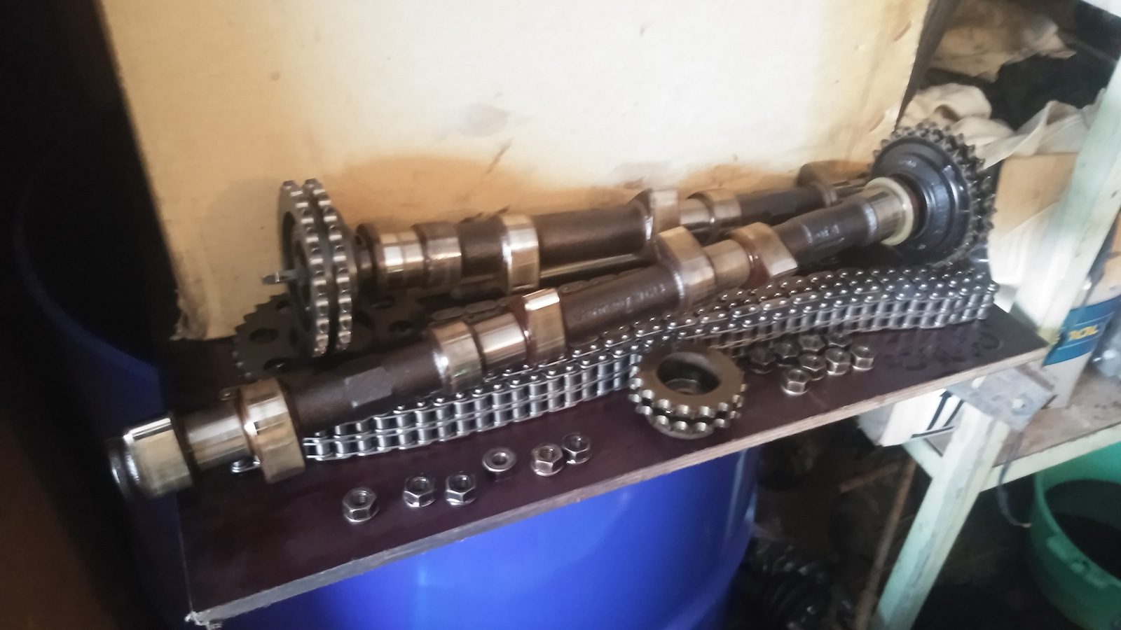

Post by ASRock » 10.04.2018, 22:11
Beidzot pajaucu,pameriju.
5 varstu atstarpes vajag pieregulet
Maza ķede,salidzinajuma ar jauno,pilnigi normala.Liela ķede nedauz izstiepta bija.Ruville spriegotajplaksne turas normali,No Motul eļļas nekadu nosedumu nav=]

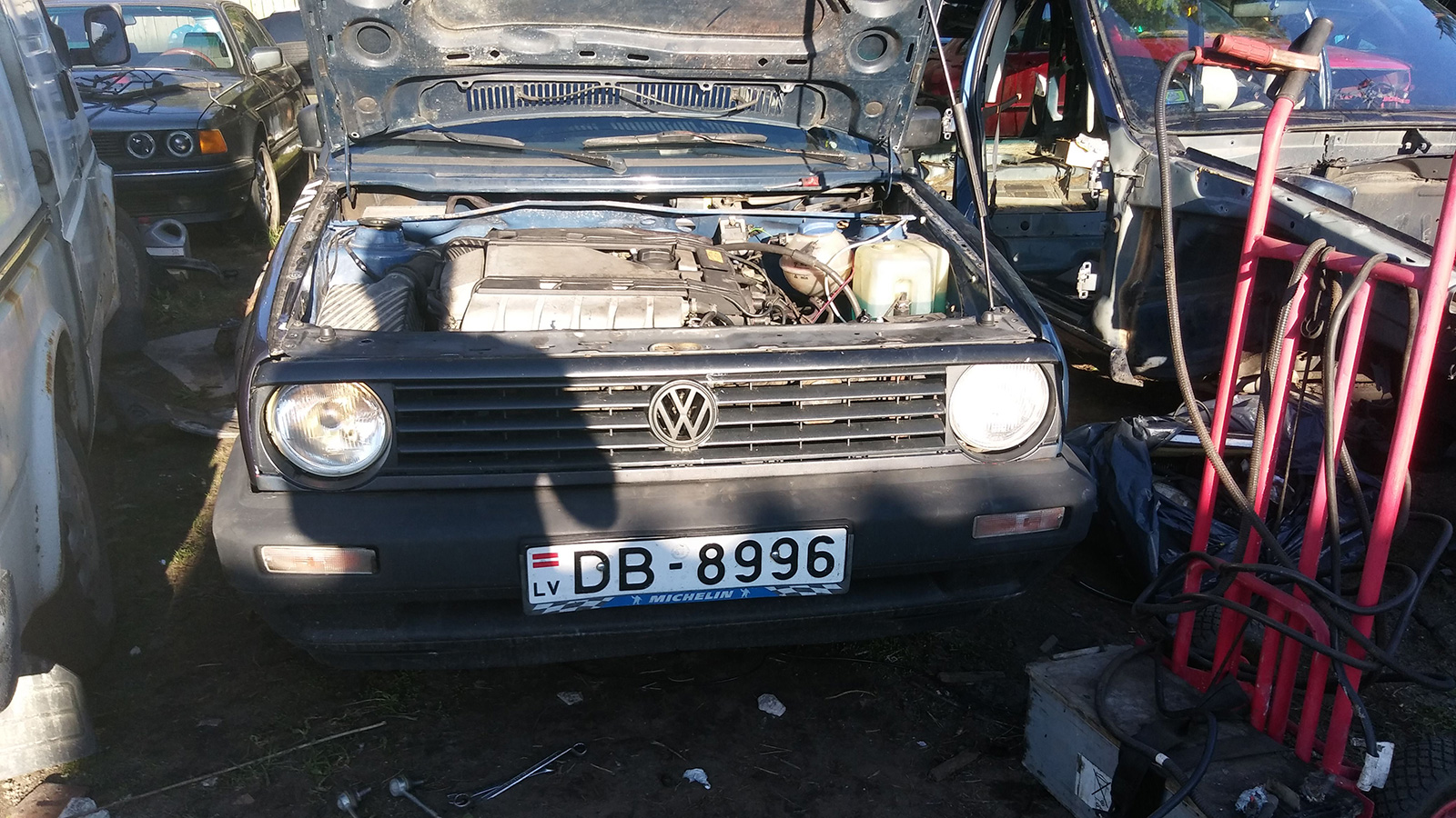

Neaizmirstam ka man vel ir zaļais golfs.un to ka zilo bus iespeja nopirkt ja kads velas.
Post by ASRock » 01.05.2018, 22:49
Zilais golfs bija pilnigi izjaukts,no ta noņemts sporta motors un piekare un ielikts parastais vr6,bet pa ceļam nacas paskriet pa veikaliem un garažiem un beidzot šodien iedarbinaju.
*Samainitas blives(kartera,varstu vaka,termostata korpusa,eļļas filtra korpusa,eļļas radiatora,eļļas tausta.Abi blivslegi kloķenei un visi vaki parlimeti ar Loctite germetiku
*ķedes mehanisms pilnigi parjaukts un parbaudits
*iridija sveces Denso un salasits labs svečvadu komplekts
*Ielieta Wolf 15w50 eļļa
*Sajugs uzlikts labs lietots
*Karbai jauna eļļa 75w90
*starters pilnigi izjaukts,iztirits,parbaudits,sasmerets
*Jauna eļļa stures pastiprinataja DIII
*pilnigi parbauditi un partiti ar jauno izolaciju visi motora vadi,štekeri.
*piekarei jaunas stabilizatora atsaites un priekšajiem suportiem pilns remkomplekts.
