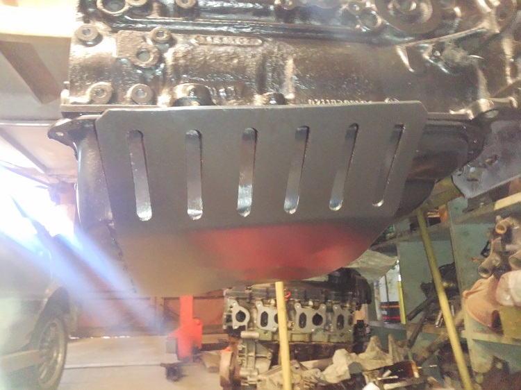

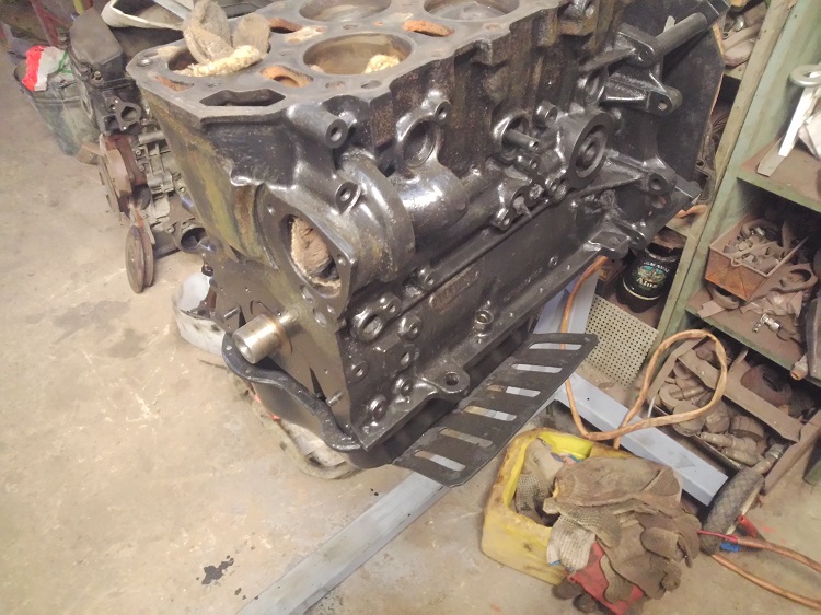

pec ilgiem laikiem aizbraucu izardit motoru lidz galam
noskruveju karteri, tur pavideja baisa aina ellas suknis bija saluzis vairakas dalas
ta iet ka nolaiz lidz zemei :D
karteri izbungaju taisnu
visu laiku sapnoju par pannu golfam, bet ja gribesu sedinat nevaresu nolaist lidz ar zemi
nolemu ka kautkas jadara, aizgaju uz luznu kaudzi un atradu veca laba vaz brunu, to biski piezageju un piemetinaju pie kartera :D
izravu virzuli gredzeni ok, bet sales mainisu
motoru notiriju lidz galam un nokrasoju (pareizak atsvaidzinaju skatu) noputu ar melnu karstumnoturigo krasu

pabūts garažā, savācu dažas motora daļas kuras došu strūklot
nofočēju motoru un savu piemetināto bruņu :D

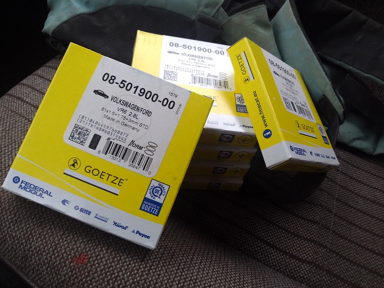

sāku krāmēt kopā motoru
saliku šāles, smuki griežas :^^:
liku iekšā gredzenus, gribēju ar gredzenu savilcēju ielikt nekas neizdevās (aizmetu prom) taisīju no bleķa (atkal nekas, aizmetu prom)
tad atrāvu sencīti nost mo darba un divatā viss ok :thumbs:
bet vienu eļļas gredzenu salauzu (izlasīju no 12 gabaliem to labāko)
un atkal parādījās vēlme pieķertiem beidzot projektam :^^:
