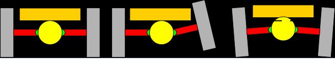

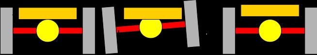

Es atvainojos veči, bet neizturēju: tilts vai sija uzreiz izlēdz iespēju, ka tā ir neatkarīgā piekare.
Rekur arī bildes:
Rekur arī bildes:

Re: SuSliKa UK Jetta Mk4
HUNTER wrote:Es atvainojos veči, bet neizturēju: tilts vai sija uzreiz izlēdz iespēju, ka tā ir neatkarīgā piekare.
Rekur arī bildes:
Sorry, pārrakstījos, tur bija domāts atkarīgajai!
