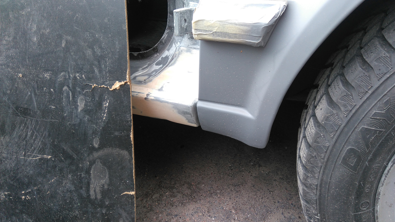

Post by Marisio » 18.08.2017, 22:53

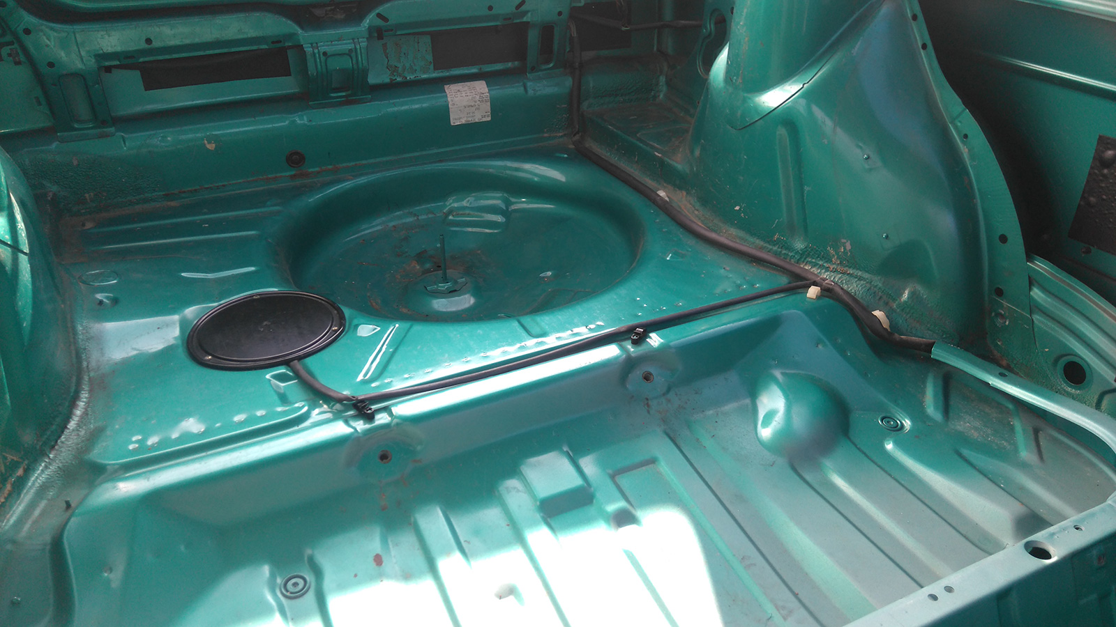

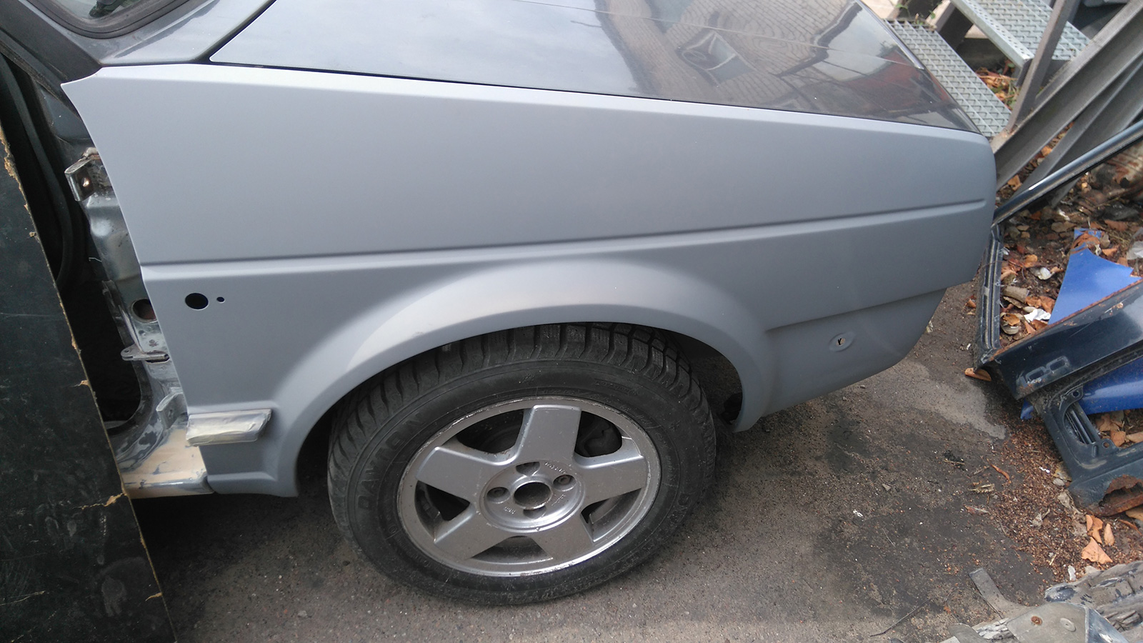

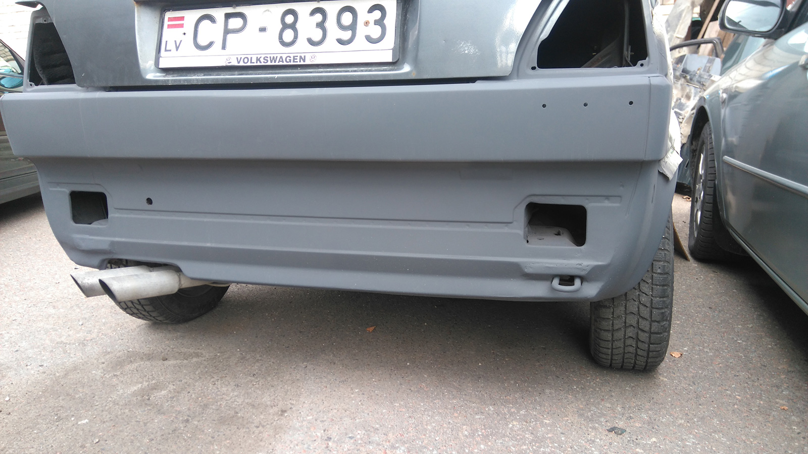

Nopietni, līmējamo moldingu jāaplīmē, na jānoņem , lai nokrāsotu spārnu ?
Re: ASRock"s MK2's GTI+VR6
Post by ASRock » 18.08.2017, 23:32
otra puse es noravu,vot tadi mums krasotaji,ja nesekot ta ari dar=]

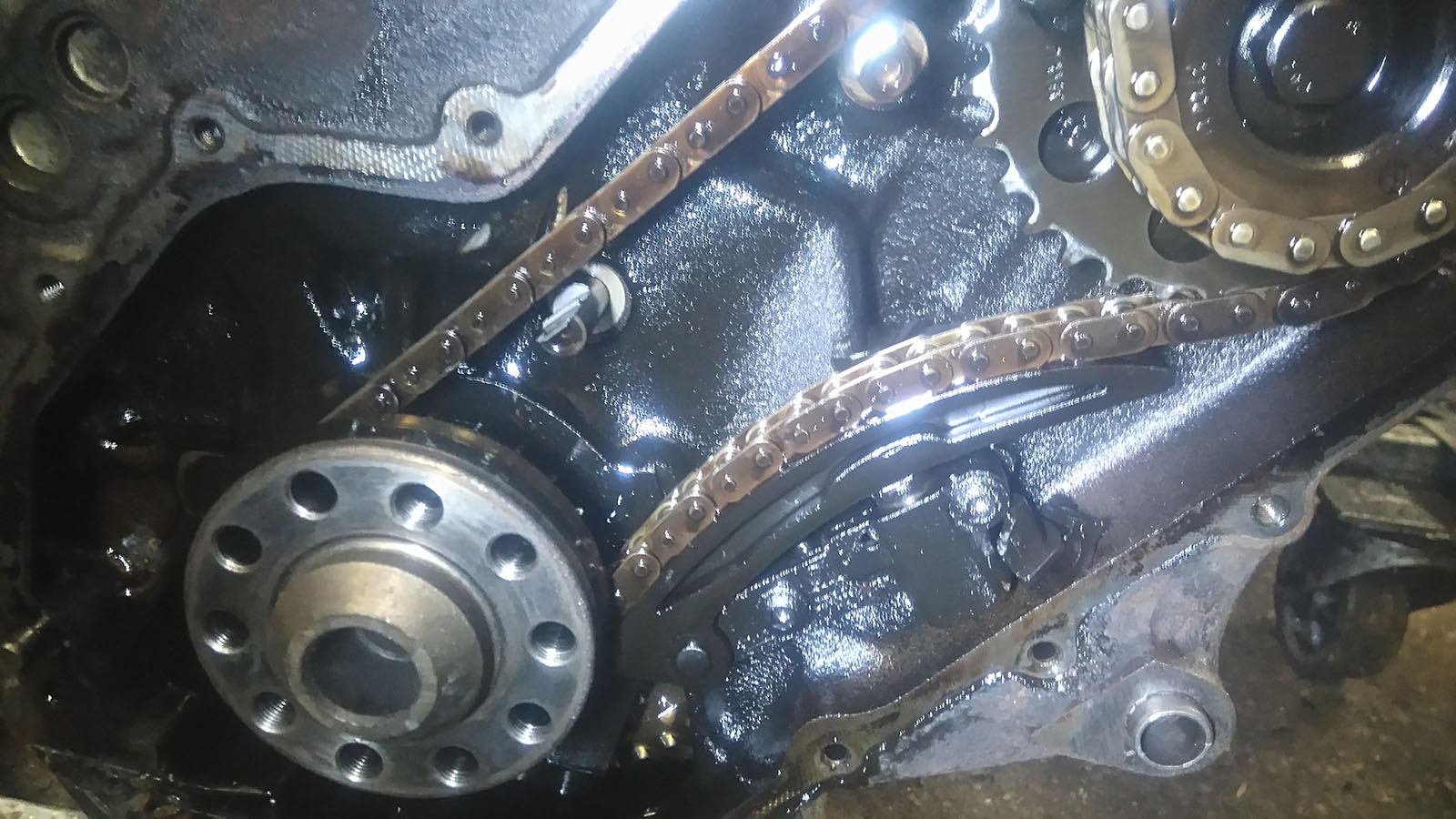

Post by ASRock » 23.11.2017, 21:46

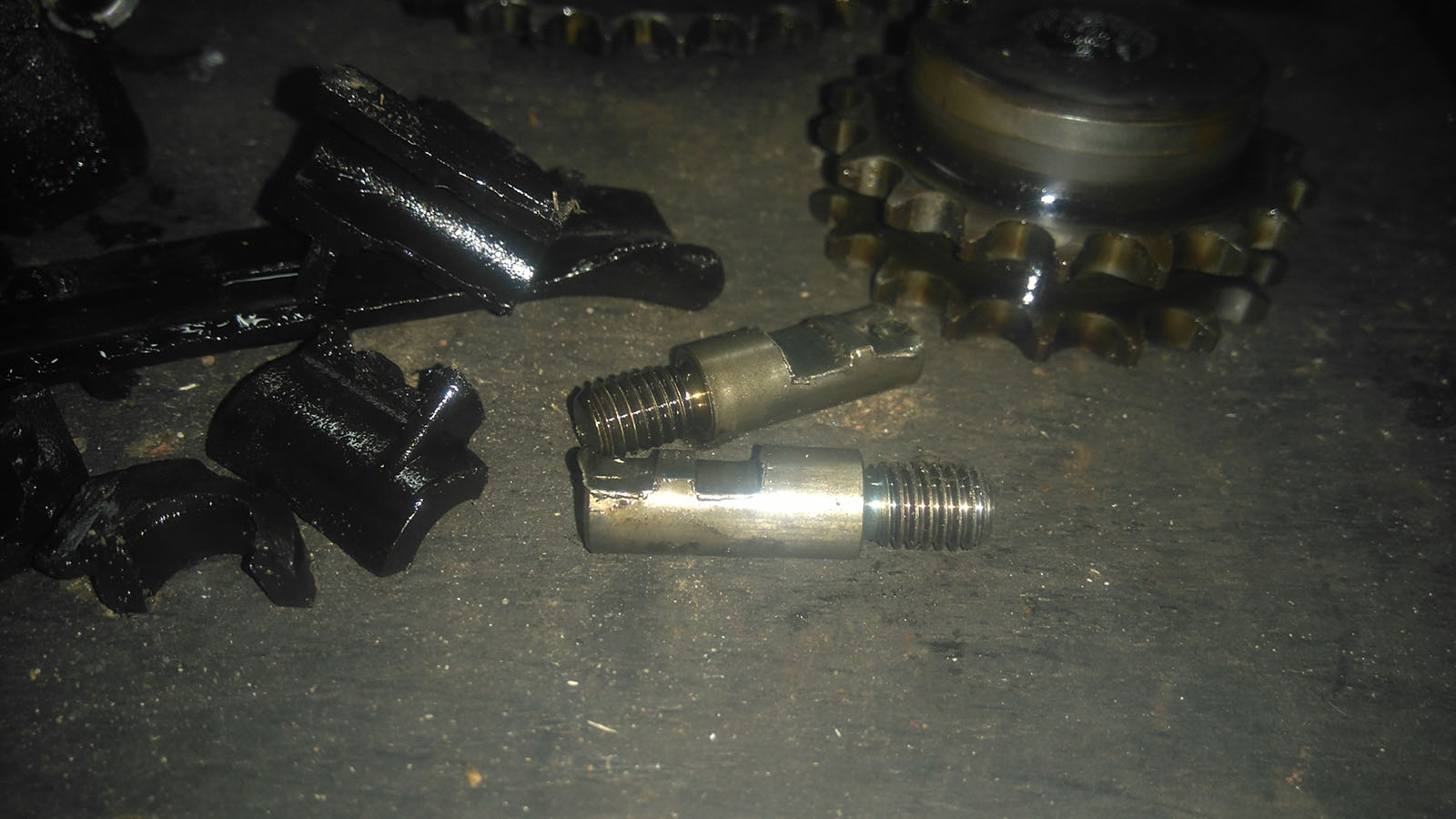

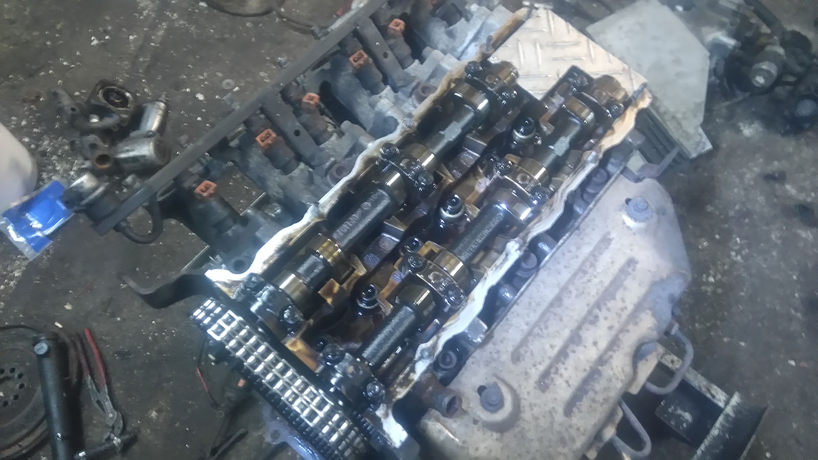

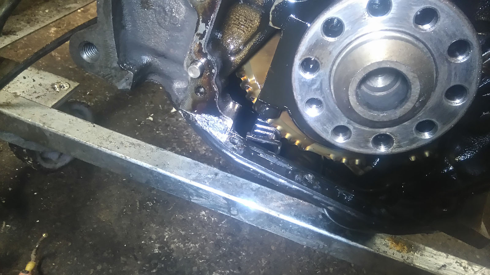

Kartejais vr6 motors,izskatas ka neviens pirms manis iekša nebija,katra vr6 ja izjaukt var atrast brinumus,taka kam ir vr6 obligati jaatver,citadi bus ka man paris gadus atatpakal 3 motori pa menesi)

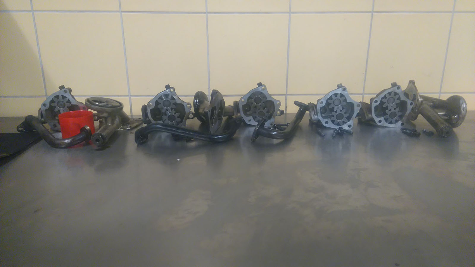

Post by ASRock » 07.12.2017, 21:02

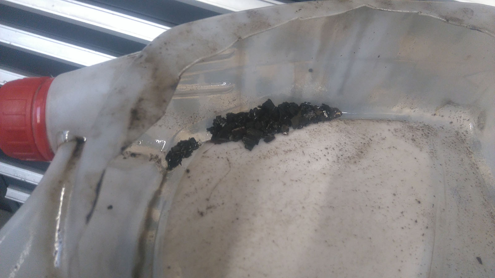

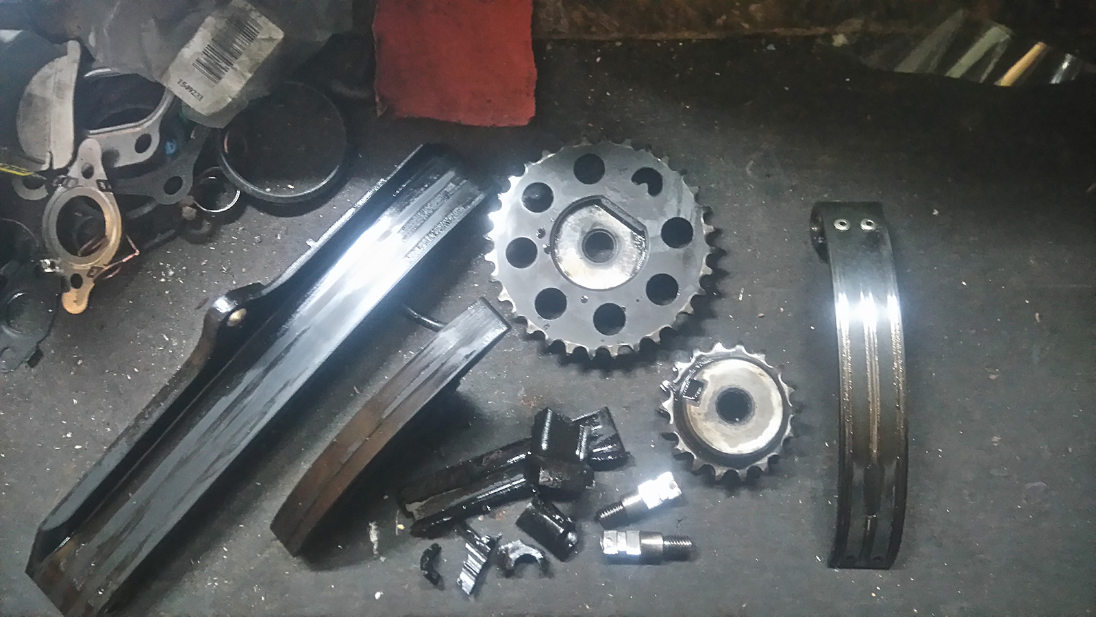

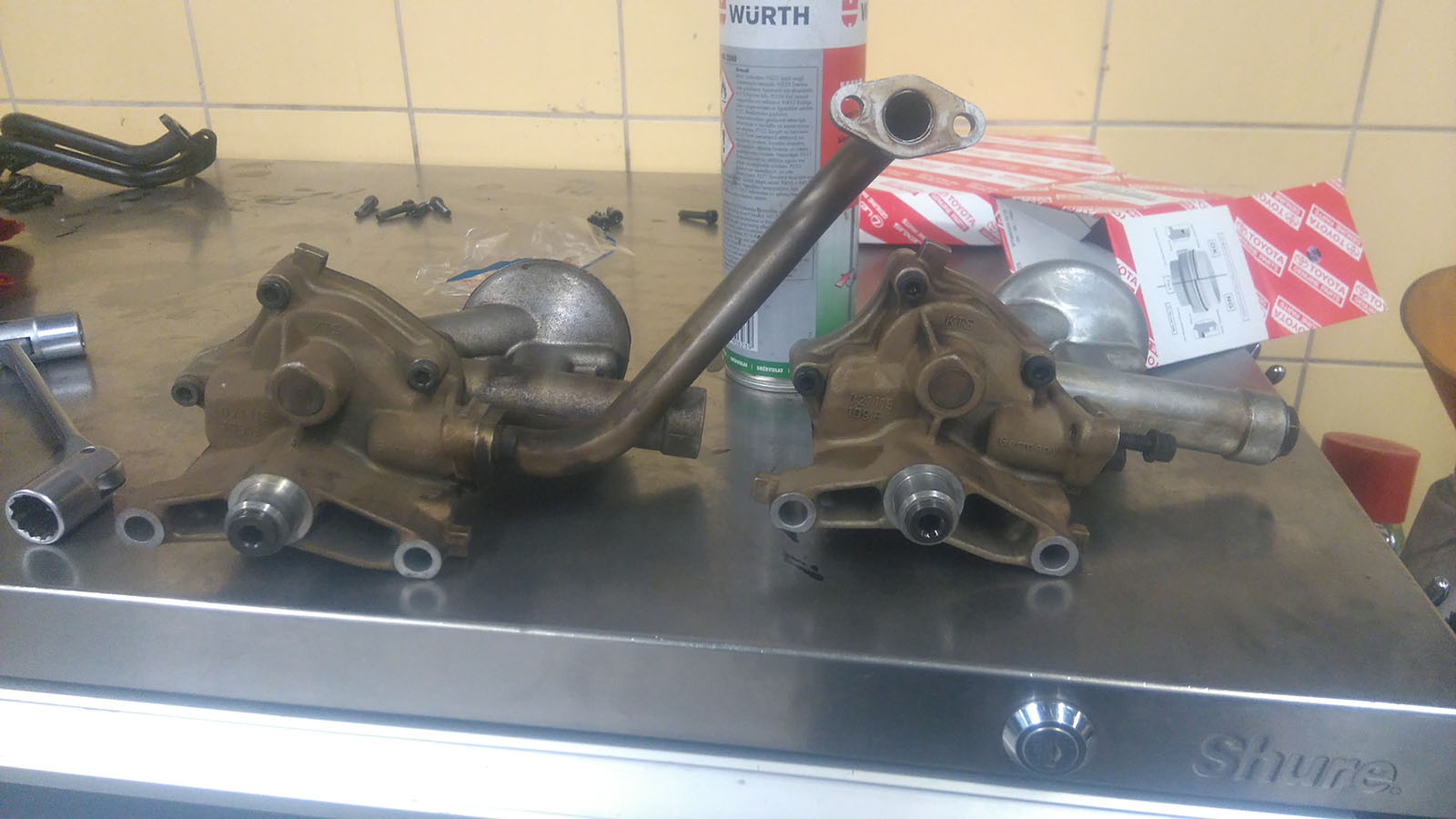

Vr6 eĺlas sukni,nevienam no 5gb nebija blive starp trubu un sukni,bet bija kam vismaz pievilkta ta truba
Ka var redzet 2 sukna apaksejas dalas jau izmetu,del plaisas un bojata sietina.
Rit merišu atstarpes.
Pamaniju ka ir ari 2 veidi,uz viena atradu 1992gads uz otra 1995,atskiras recirkulacijas varsts un izskatas ka vecakiem atspere stingraka,no tiem 5gb vienam atskiras pats aluminijs,varbut tas jau aftermarket,uzskatu ka 85% suknu ir beigti,taka kam tikai viens, iesaku apdomat jauna pirkšanu)
Tporan 60evro
SWAG 105evro
OEM 210evro
ir vel Pieburg,domaju tuvu originalam,bet nekur nav piejams,ap 125evro
Post by ASRock » 07.12.2017, 21:30
izmeri,un rekur NR-3 ta mistiska blive kura pazud=]
mazas skruves 10nm,lielas 25nm
0,06-0,10mm
0,05-0,20mm

Post by ASRock » 09.12.2017, 09:37
Visu parmeriju,1 suknis bija uz robezas,parejiem ari dazie skrapumi,saliku 2gb.sietini pilnie ar motora dalam
