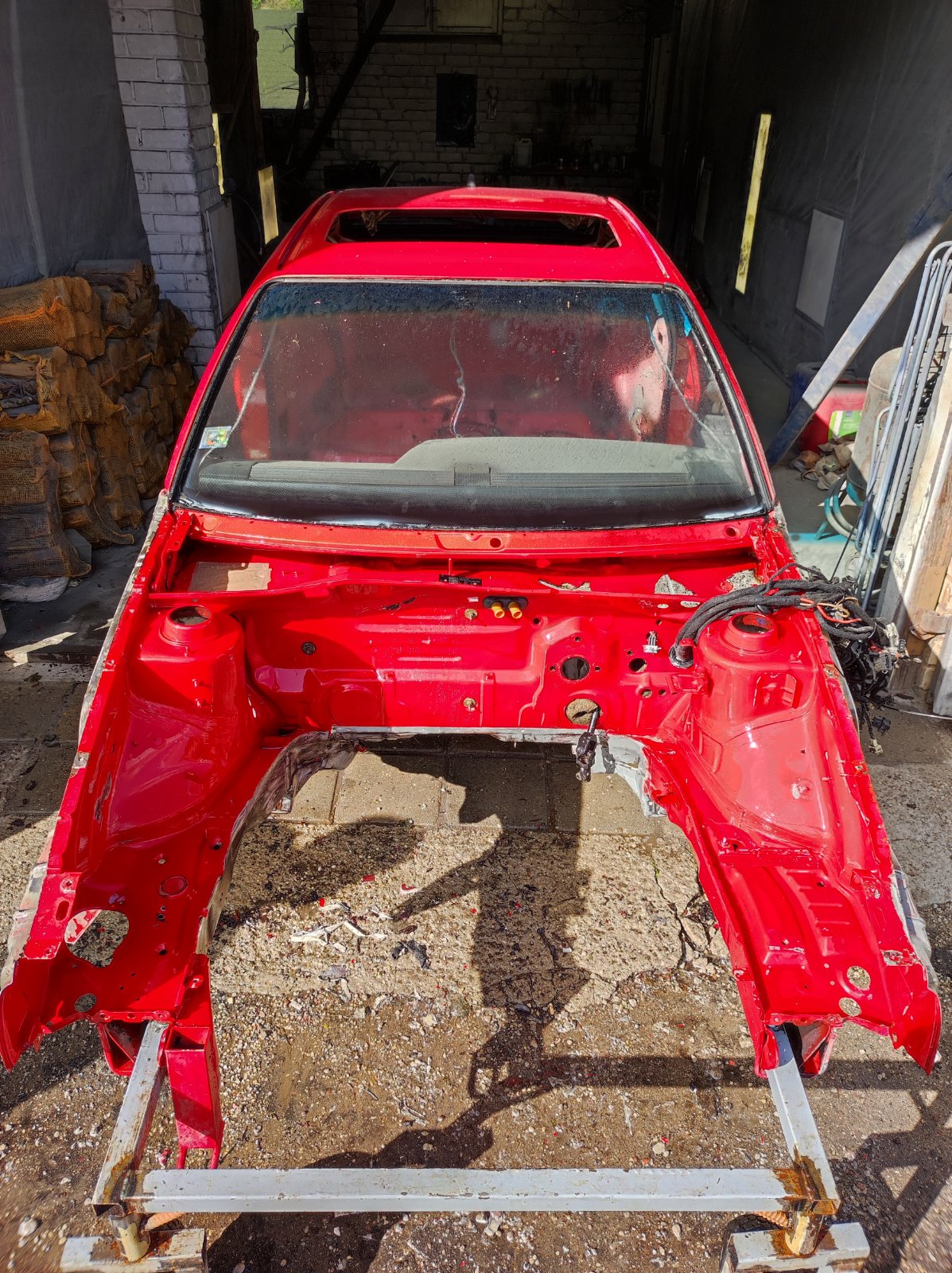

Neliels apdeic. Salons pāršūts. Detaļu kaudze stāv kastēs un čupā. Joprojām gaidu jaunas skrūves hadenei visai. 30. jūlijā ja viss saiet, korāds iet iekšā krāsošanas telpā. Atliek tikai gaidīt. :thumbs:

Jaunās un vecās skrūves nodotas cinkošanai. Kuzavs drīzumā pametīs manas telpas un būs krāsotavā. Lēnā garā kkas notiek. :thumbs:

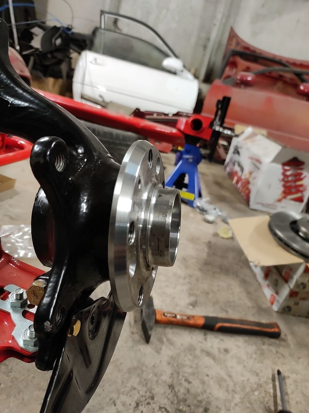

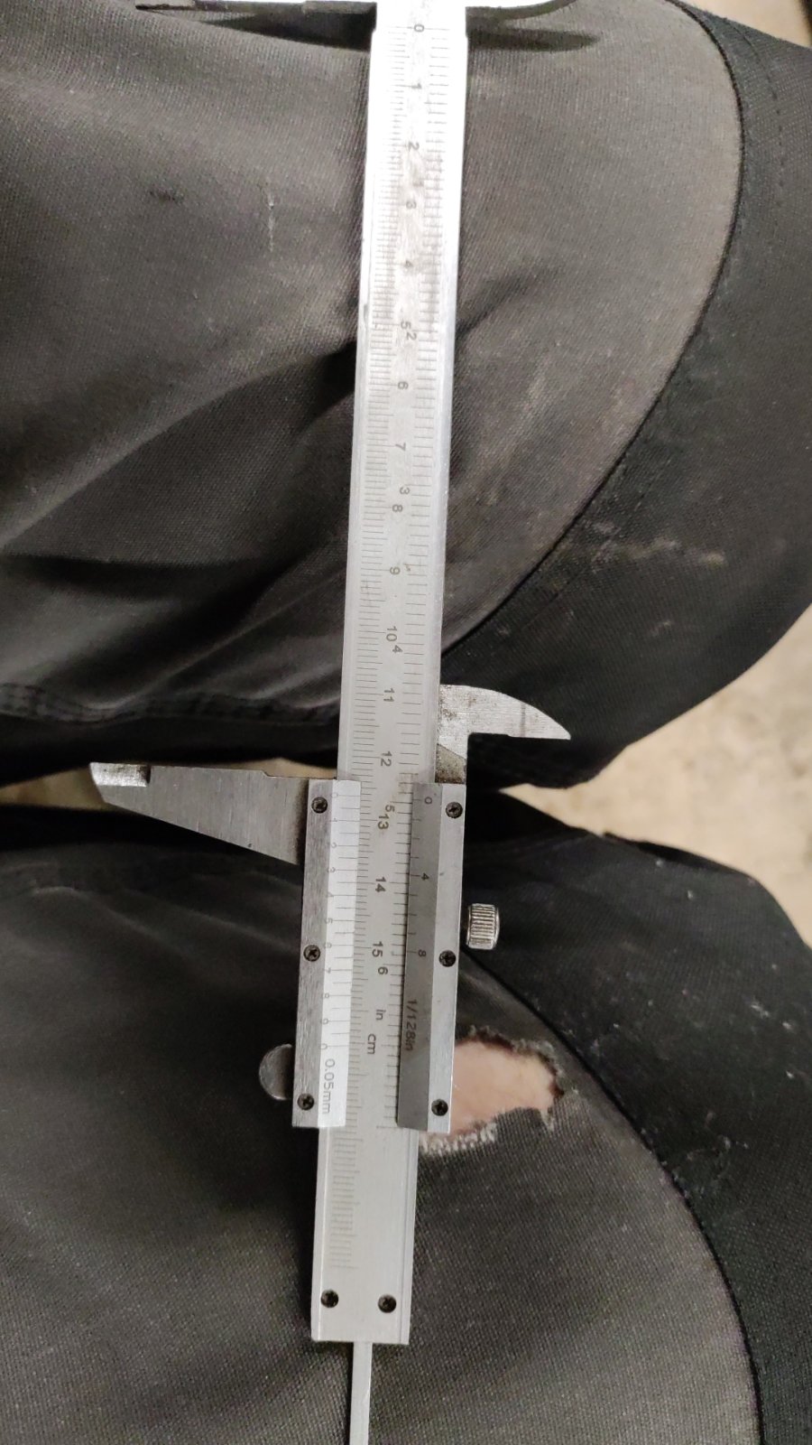

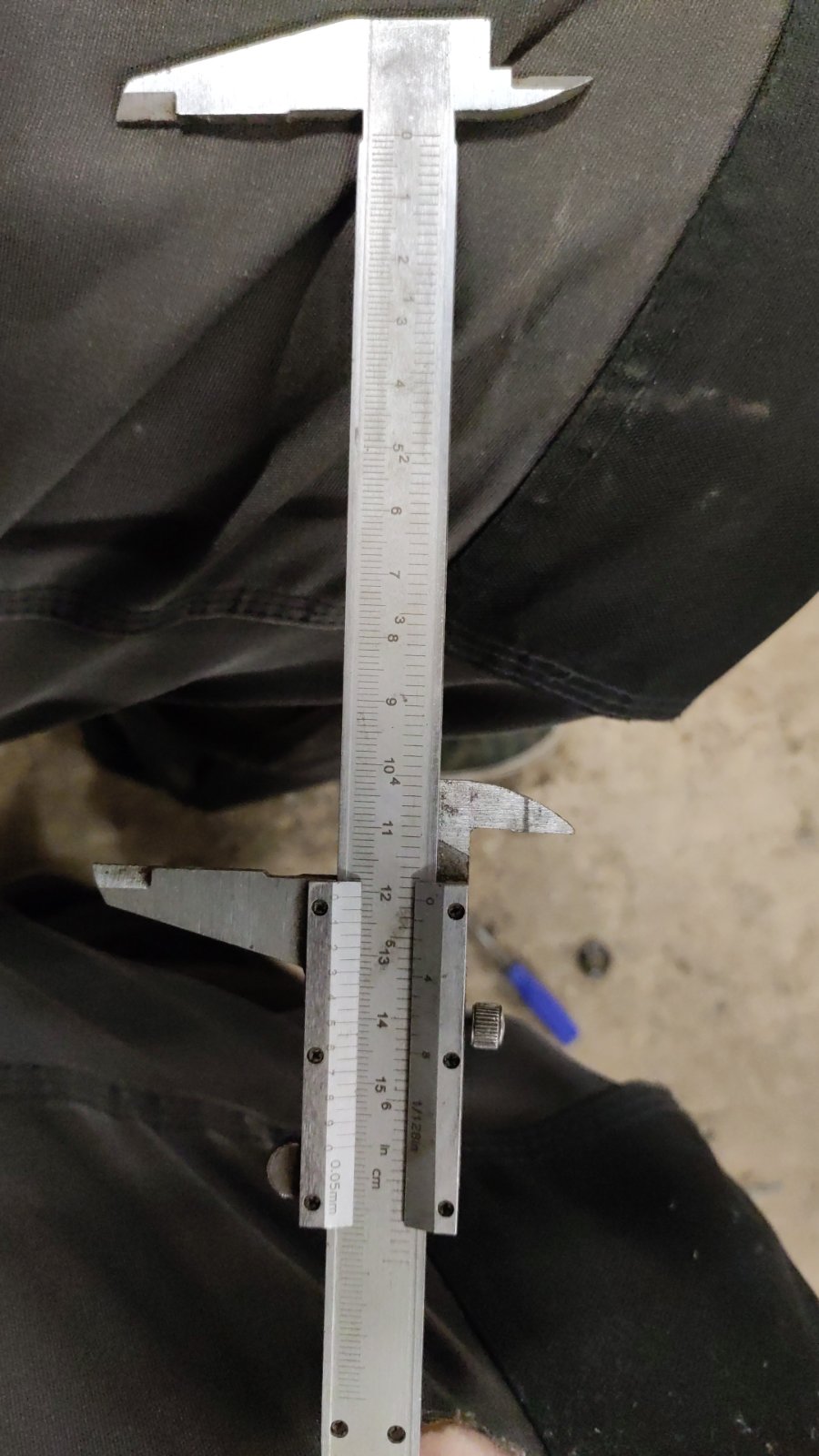

Tālāk sāku pamazām skrūvēt hadeni kopā. Attapos ka man nav aizmugures gultņu aizsargi, okay, labi, asis un disku aizsargi vietā, suporti sakomplektēti utt. Metamies tālāk pie priekšas tilta. Viss smuki liekas kopā, likās kad epopeja ar bremzēm beidzot būs atrisināta. Setups tāds, paliek oriģinālās stupicas, mk3 gti suporti, mk3 gti skavas, mk3 gti rumbas. Bremžu diski no vr6 b3 pasāta, jo pāreju uz 5x100 skrūvēm. Oookay, nu ko, metam tik kopā! Aaaha. Kad viss sapresēts un atliek uzmest disku un suportu, rādās kad rubas diametrs ir lielāks kā bremžubdiskam sēža. Kaut gan kad sūtiju, nekur neredzēju ka tie izmēri atšķirtos no vecās. Tagad būs jāpresē ārā, jāvirpo pēc vecās rumbas izmēriem. Vecās diametrs.
Jaunās diametrs

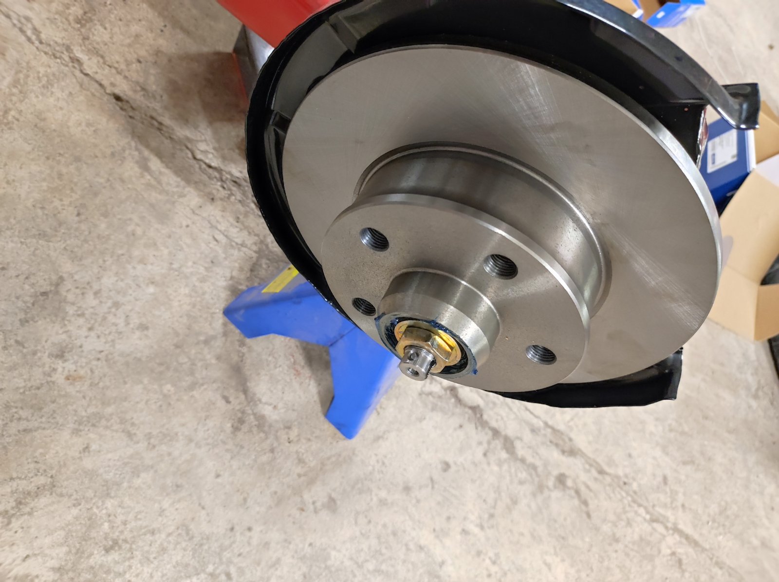

Tā, čoms izručīja. Izpresēju rumbas, protams jaunie gultņi tolmeta kaudzē. Smuki novirpoja fāzīti, un diski der perfekti virsū. :thumbs: pāris smukbildes ar bremžiem, ja nu kādam patīk.

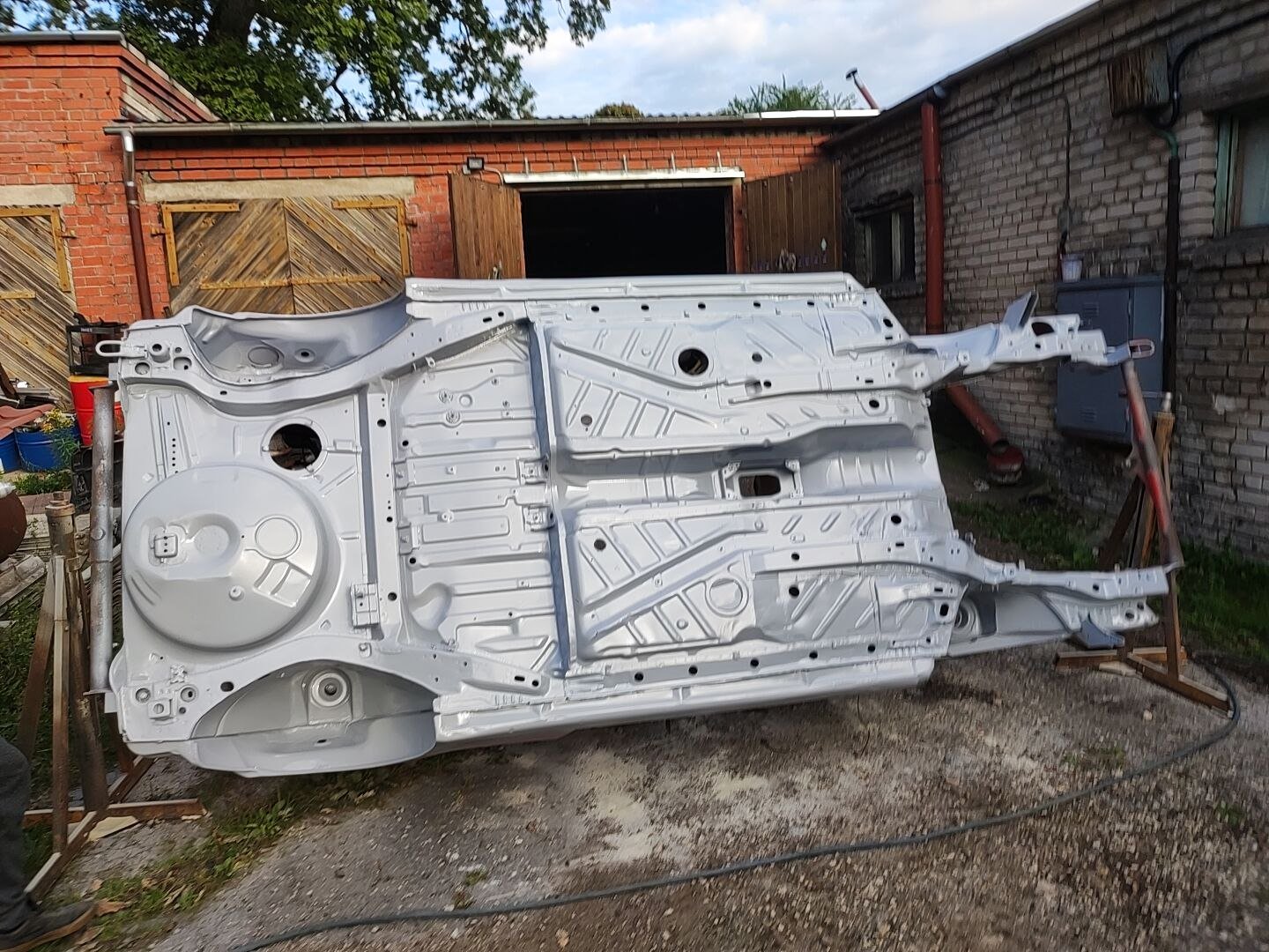

Post by Rimis » 09.09.2021, 18:46

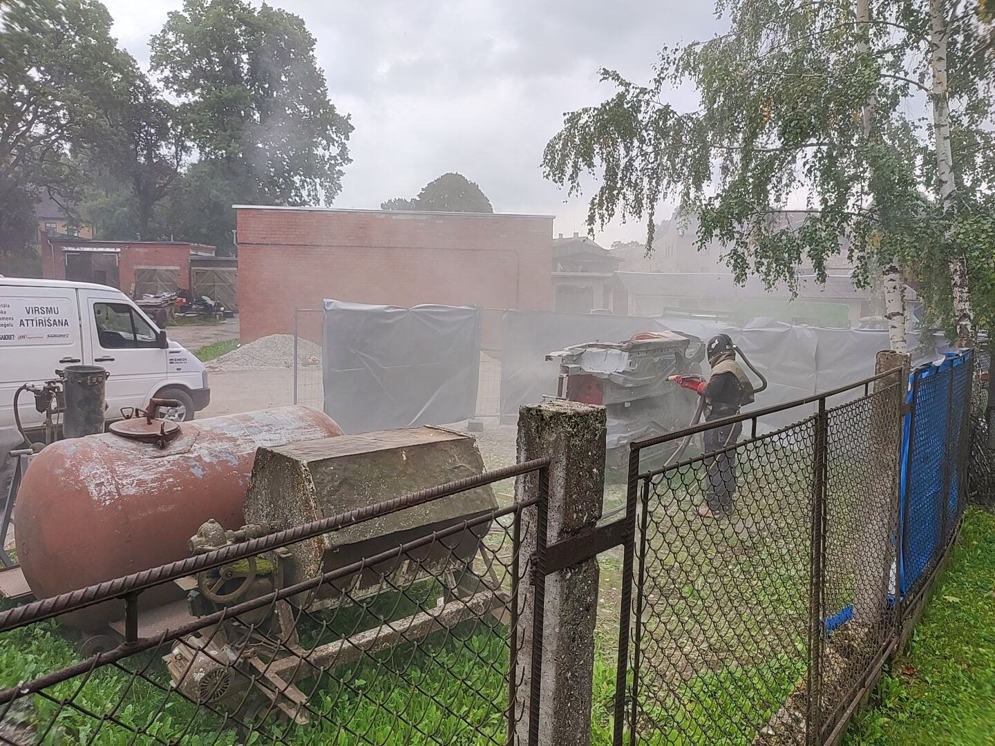

Liela diena. Atbrauca ciemos džeks no Dobeles 3b motorsport, instā @attiiri, sastrūkloja apakšu. Darbs godam, cenas ļoti patīkamas. Grīda nogruntēta. Tālākie darbi sekos. :thumbs:
Posts: 7382
Has thanked: 152 times
Been thanked: 264 times
Re: Rimis Rado.
Post by Nordik » 09.09.2021, 21:07
Kautkur redzēts grills :D

Post by Rimis » 09.09.2021, 22:19
Nordik wrote:
09.09.2021, 21:07
Leģendārs. Tikai labākie projekti iet viņam cauri :lol: :thumbs:

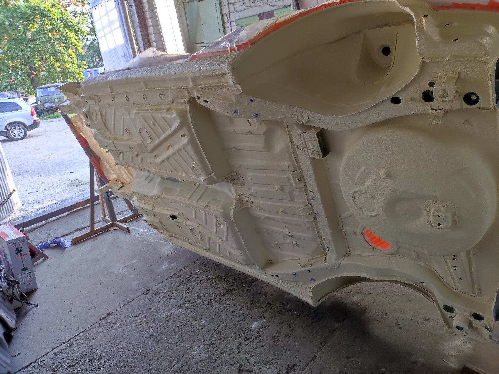

Post by Rimis » 11.09.2021, 19:55
Apakša nomastikota, nākamais solis, krāsošana! :thumbs:
Martiga
Posts: 608
Joined: 14.03.2007, 12:50
Location: Riga , Ilguciems
Re: Rimis Rado.
Post by Martiga » 11.09.2021, 20:11
Kas tas ir par parklajumu ?
MK4 1.8T

Post by Rimis » 12.09.2021, 00:44
Martiga wrote:
11.09.2021, 20:11
Sikaflex
