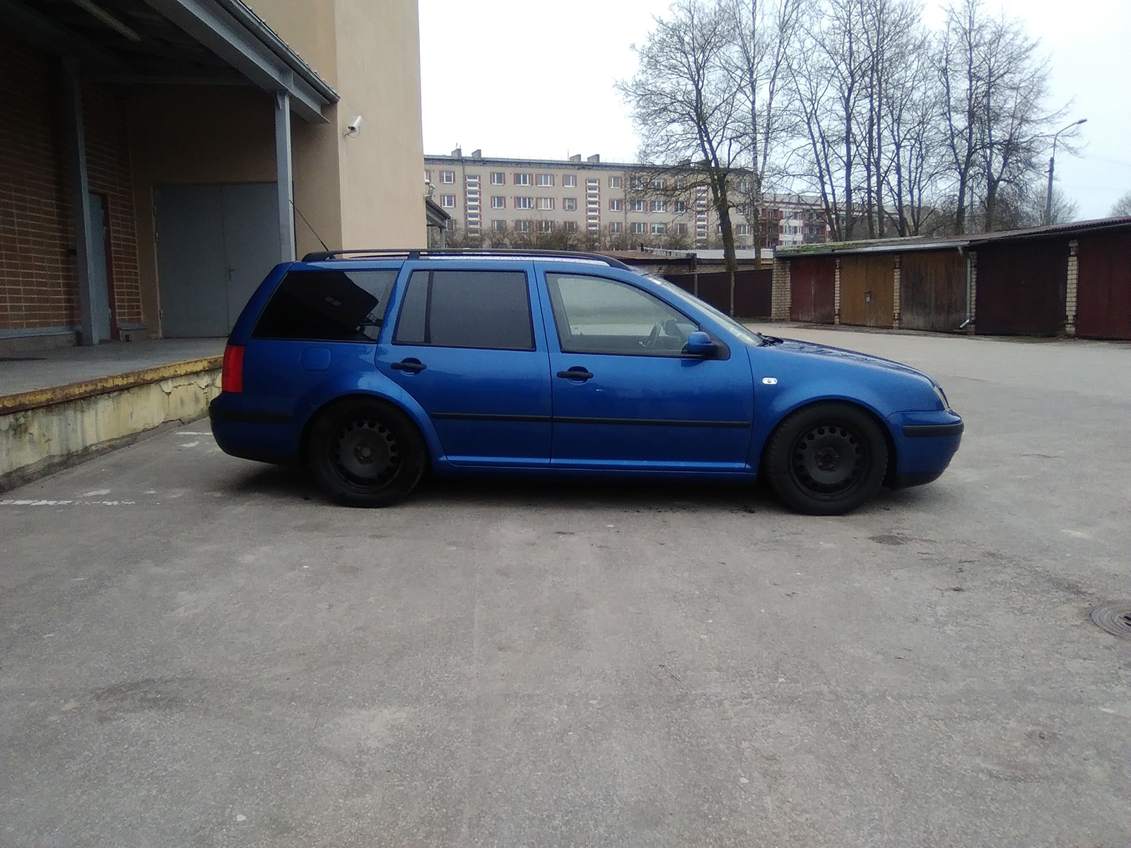

Starta paka.
Borai uzlikti 45 45. Domāju ka bus lielāks dzips bet ir normāli. Un r16 bleķi ar ziemenem.
Braukt ir forsi. Bet bildi neradisu jo izskatās pēc kakas ar dzelziniekiem.

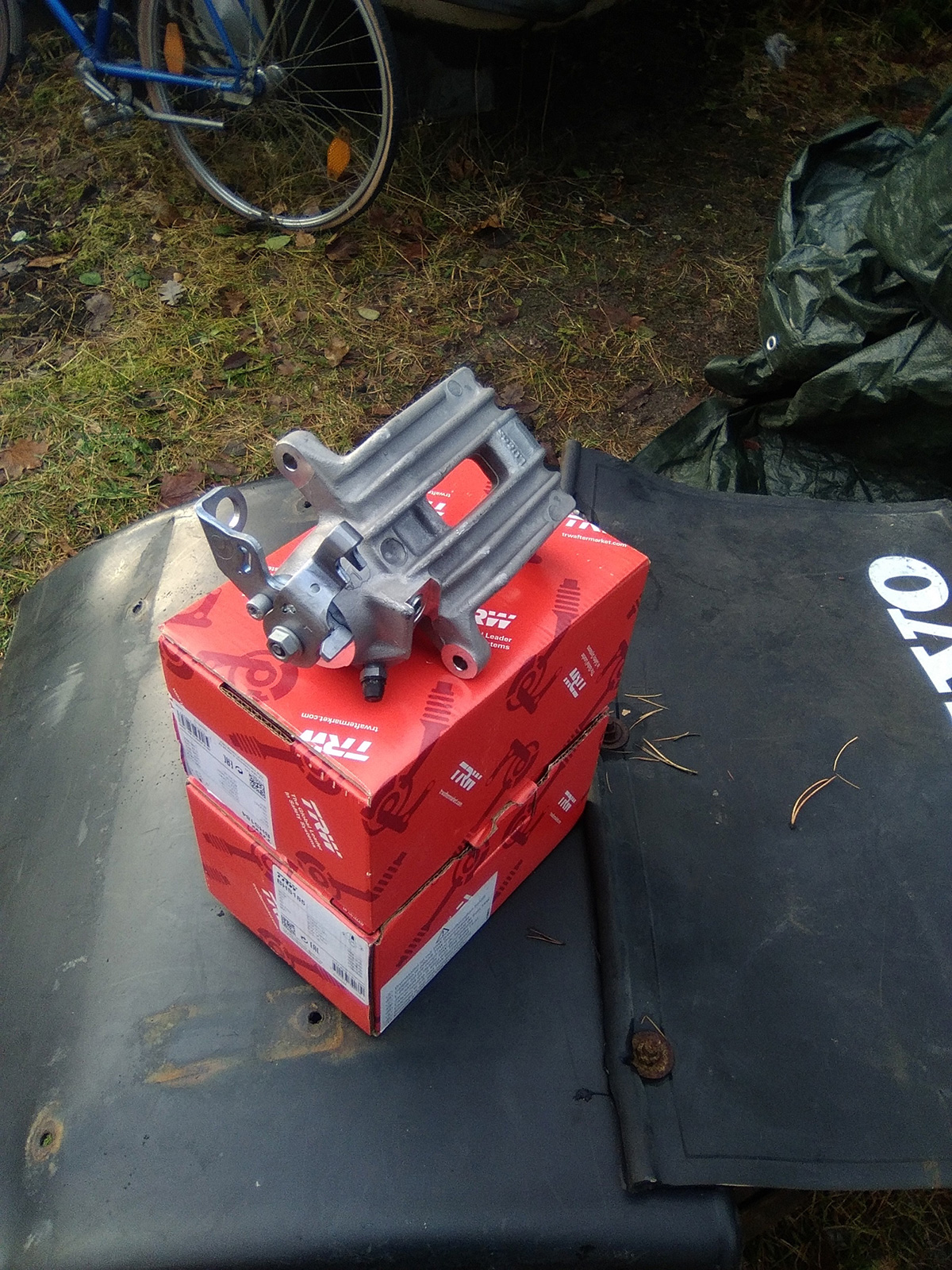

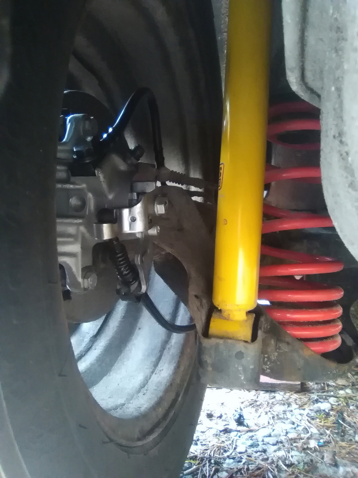

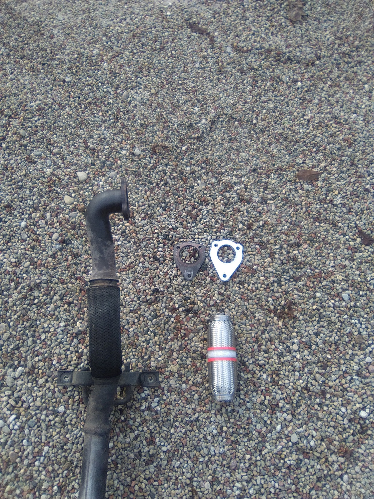

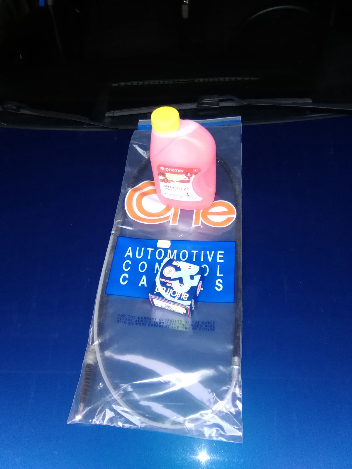

Izrādās ka jau no 1.novembra braukāju bez TA. Auto braukaja no Rideļiem uz Lapmezčiemu uz Imantu pa Tukumu jau divas nedēļas. :lol: tad mani laipni apturēja policija, biju ceļā uz Vidrižiem, uzlika 55eur un 2 punktus. :lol:
TA divi divnieki. Caura gofra un pakaļa bremzem nevienmerigs pieaugums un sprust suports kreisais.
Ta ka ar ieprieksejo mk4 bija slikta pieredze ar sprustošiem suportiem, uzreiz pasutiju jaunus.
Mainot suportus secinaju ka vecie suporti ir perfekta stavokli :lol: vaina kreisaja puse rocenes trose labaja puse vadiklas. :lol: pie reizes saliku jaunus klučus.
Ja nu kadam ir problemas ar pakaļ suportiem tad manus vecos vares atrast perk pardod sadaļa. Karodziņiem viss kartiba vis nak atpakaļ nekas nesprust. :thumbs:

Priedačka* wrote:kur iegādājies mts 45/45? :) man ar gribas :D bildi var redzēt cik zems.? :)
Pie lietotaja jg
Ja uzliksu smukus diskus un nomazgasu masinu paradisu. Vel jau bik kko maina ka man ir smags dizelis un vagons. Domaju ka 3 durvju un kkads 1.4 izskatisies savadak. Bet es esmu ļoti apmierināts koilas jau atzinu pa nevajadzīgām un pārdevu.
Priekš manas ikdienas 45 45 ir tas kas vajadzigs. Izskatas labak par stoku un brauksana ir par 70% labaka neka ar letajam koilam.
Protams ja man nebutu mk2 ar kuru šļūkt uz vedera tad bora paliktu zema. Jo vienam auto ir jabut skrāpim :lol:

Iemetinaju jaunu gofru vel samainiju cauras gumijas vadiklām, nomainiju parsisto rocenes trosi un kopš siksnas maiņas nebiju pielejis vajadzigo dzeses limeni. Tagad no ritiem nepikst vairs. :D
Un izgaju TA.
Ludzu jums bilde ar 45 45
