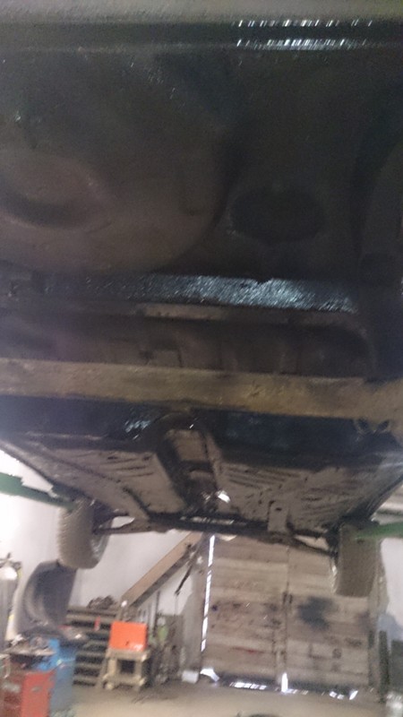

lietas ir mazliet nobremzejushas dazadu iemeslu delj.............un laikapstakli ari nau patikami garaza bez apkures,tapec bus dazas bilzas ar archija progresu apstradajot mana golfa gridu :) archu tev viens liels :2thumbs: :2thumbs:
andersons800
Posts: 1490
Joined: 27.01.2012, 22:57
VW: B3 rūsenieks
Location: Saldus
Re: andersona mk2

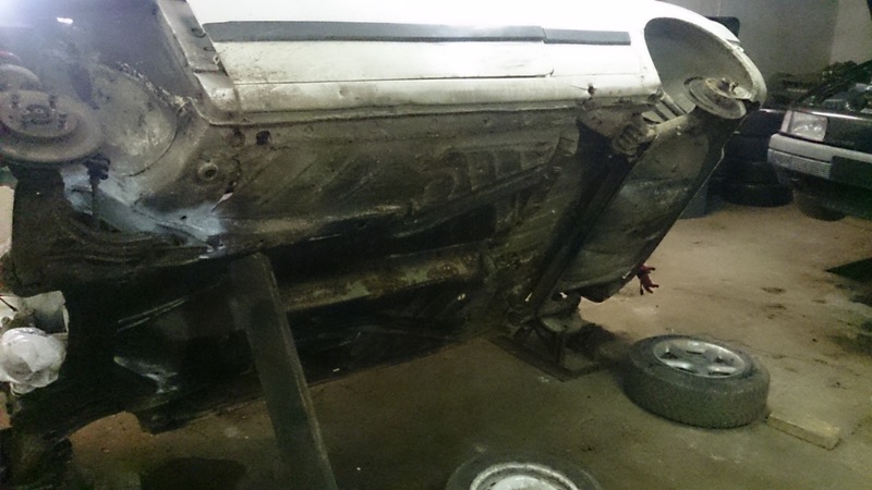

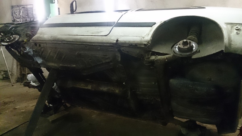

Post by andersons800 » 15.03.2014, 17:43
nu jau sametinats un saksts apstradat

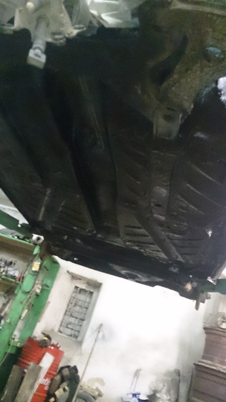

Post by andersons800 » 15.03.2014, 17:47

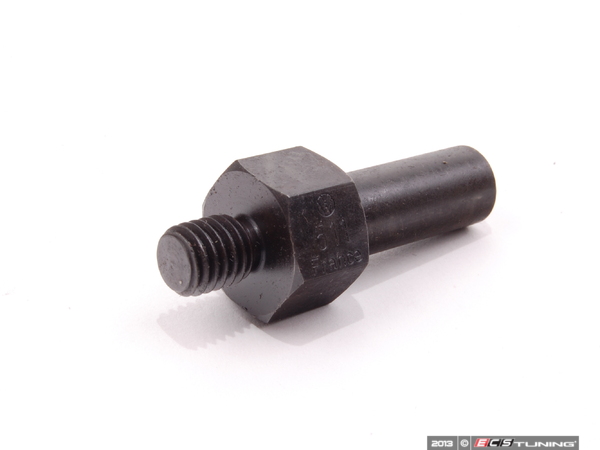

tikmer es garaza chortojos un meginaju tiltu pajaukt,bet izradas ka nebija viens pareizais instruments un neko daudz neizdariju :( vakar veiksmigi izvairijos no katastrofas apskatot augseja kedes mierinataja stiprinajumu un secinaju ka ir plaisa gar vitni.uzspiedu ar ikski un noluza ....................varbut kadam atrodas tas stiprinajums?
ir noslaizts sads augsejas kedes mierinataja stiprinajums

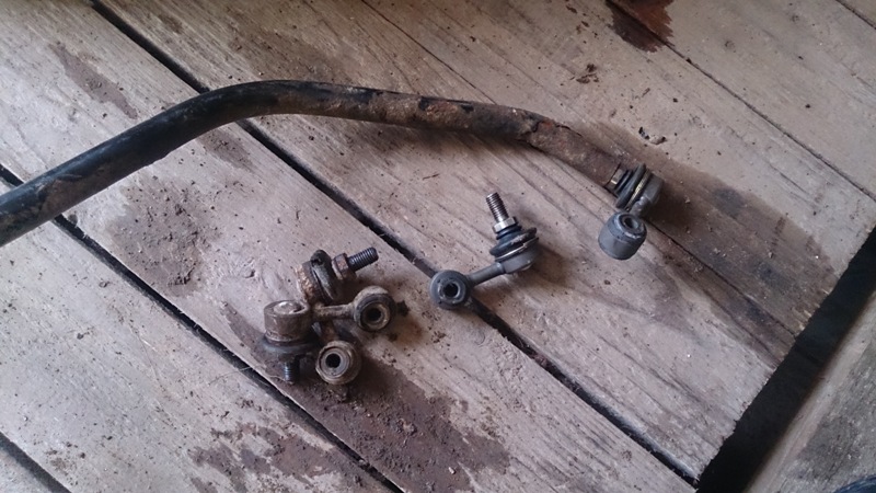

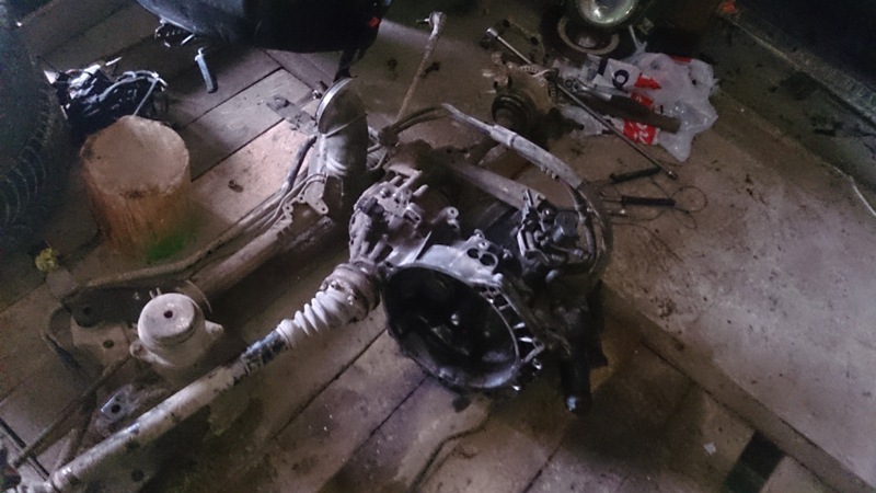

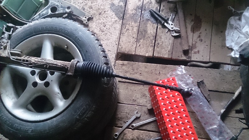

Post by andersons800 » 16.03.2014, 17:07
sodien samainiti stures stienji ar gumijam,stabilizatora stienju atsiates un dazi sikuminji

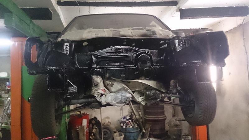

Post by Frukts » 17.03.2014, 11:00
Motortelpā ir grubulis vai tā ir melnā krāsa? :?
andersons800
Posts: 1490
VW: B3 rūsenieks
Location: Saldus
Re: andersona mk2
Post by andersons800 » 17.03.2014, 15:00
Grubulis un pec tam balta krasa

Post by andersons800 » 17.03.2014, 15:08
Jo bija rusa,kuru nokasija,nogrunteja,grubulis un balta krasa finisham

Post by archijs » 17.03.2014, 21:34
Atbilde kapēc grubulis-
1kārt- ar drāsu birsti pārejot visām rūsām, veidojas pretīgi krāsas izrāvumi, kurus pa taisno gruntējot, ir ļoti redzami
2kārt- varētu, protams, ņemt smilšpapīru un to visu lietu slīpēt, špaktelēt utt, bet kurš tad man samaksās par veikto un ieguldīto darbu? Tas kopsummā paņemtu vēlvienu darba dienu. Ar Andresonu vienojāmies par šadu darba gaitu.
3kārt, tas ir bituma grubulis, kurš ir divās kārtās nogruntēts un šovakar nokrāsots, izskatās labi.
4 kārt- cilvēks mēģina nedaudz sakārtot motortelpu, gribat teikt ka izbalējusi, ar nolobījušos krāsu un sarūsējusi motortelpa ir labāka par struktūrainu vienkrāsas variantu? Ja tā, tad atvainojos.
