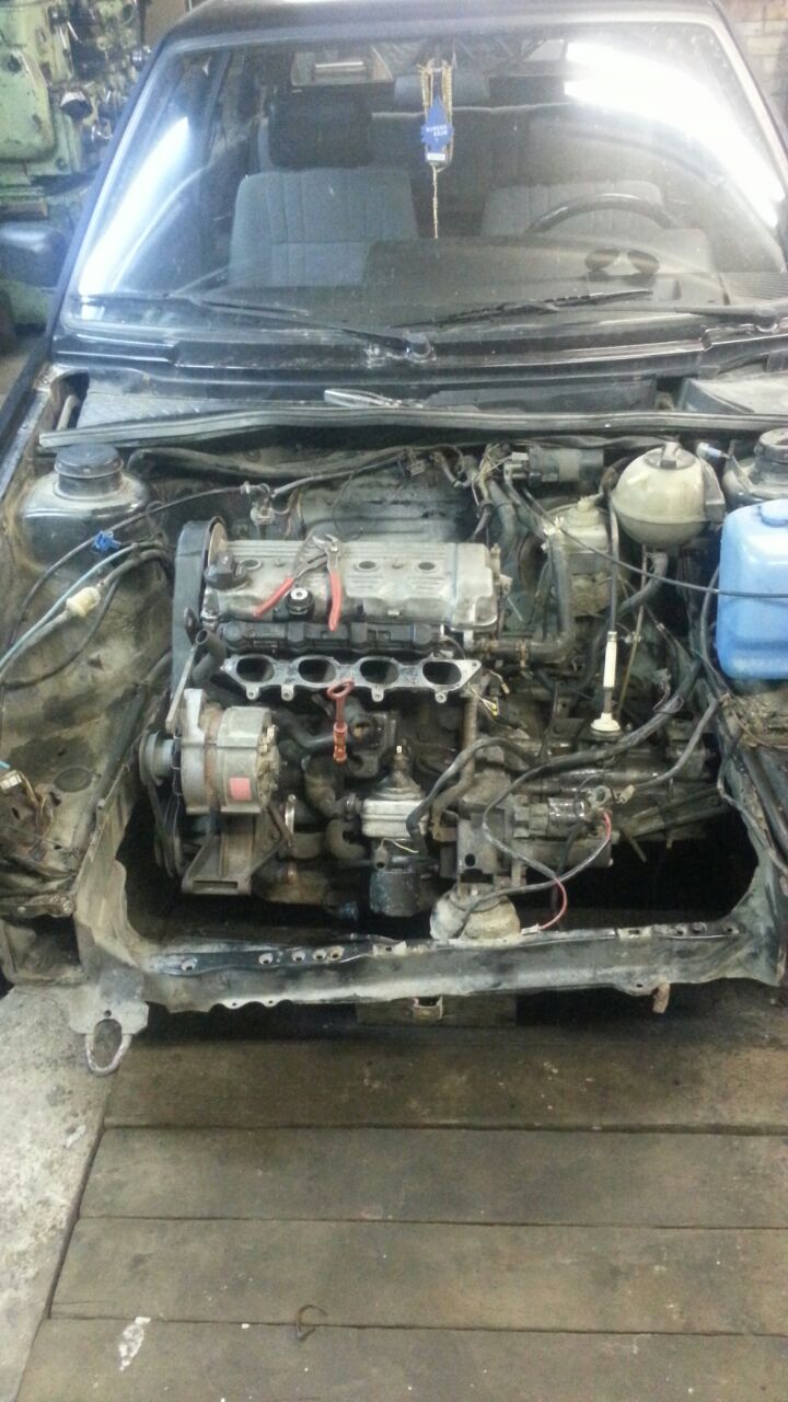

Motortelpā ir iekāpis KR aizstājot 1.6
JA kādam interesē pa saprātīgu ciparu atdošu 1.6 (bija reāli ekonomisks un pietiekami dinamisks motors)

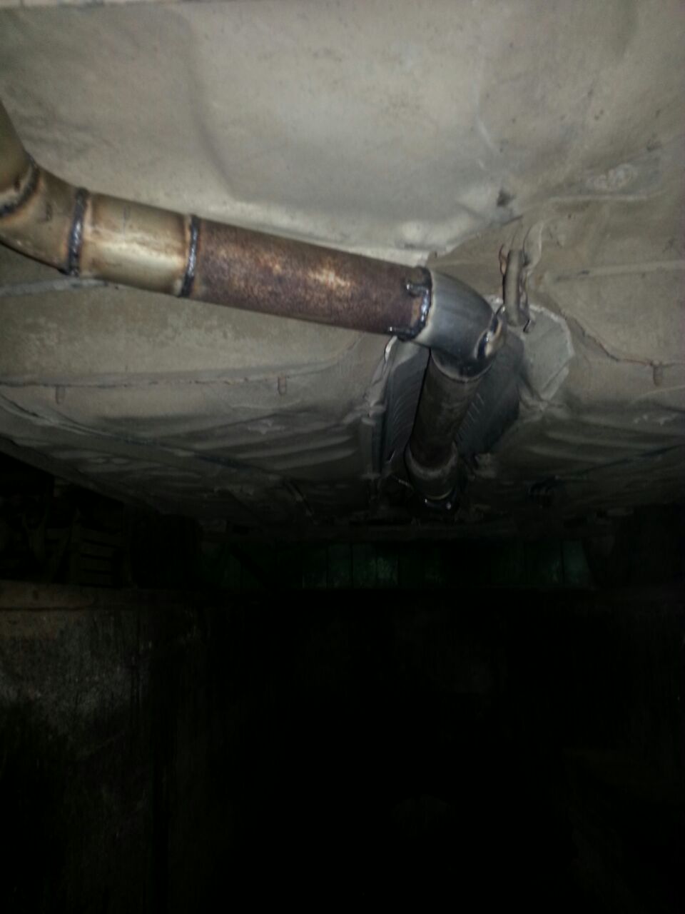

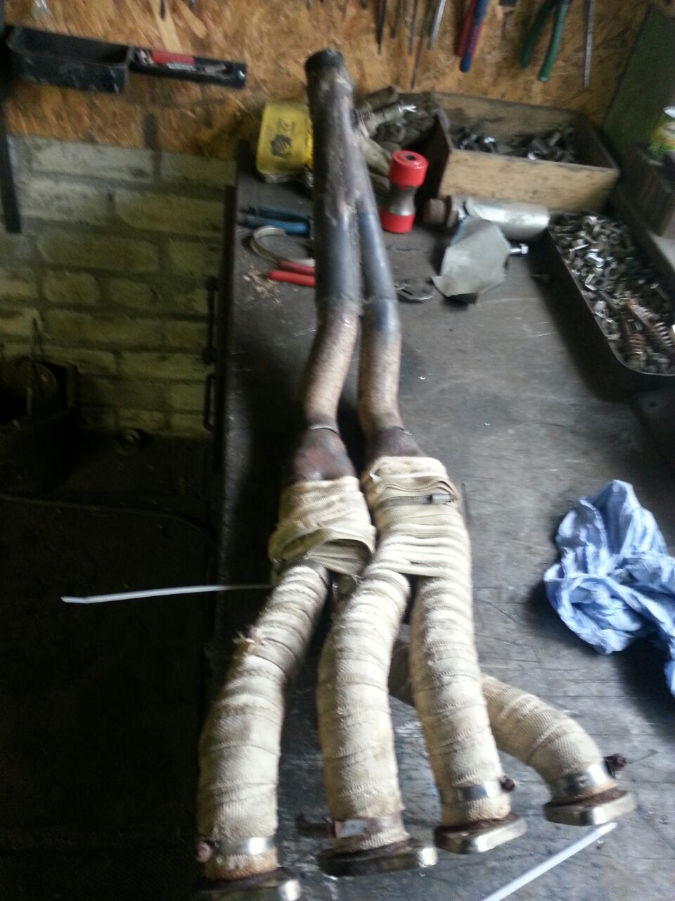

Ir atrisināta zirnekļa mazliet neveiklā konstrukcija, kura nebija līdz galam savelkama un nedaudz pūta garām, kas ļoti traucēja programmēšanas darbus, tagad ir monolīts (viengabala) zirneklis, kur elastīgo daļu ieņem gofra. Tā pat iepirkts un uzstādīts rezonātors .
Izplūde tagad pilnā garumā ir 60 mm un galā vecais bundulis skats jau ir savādāks kad auto izpūtējs neizskatās pēc salmiņa kuru pasniedz bāros (ka mazajiem suzuki auto vnm ir smiekligi mazi pipsīši aizmugurē)
Neplānota sanāca bākas maiņa, atšķirīgās konstrukcijas dēļ un līdz ar to arī degvielas maģistrāļu maiņa, jo 1.6 diametrā bija laikam 6mm bet kr 10mm ...
Tik tālu viss mehāniski ir izdarīts, jāsavelk atkal Ķegums un jadabū dziesmā

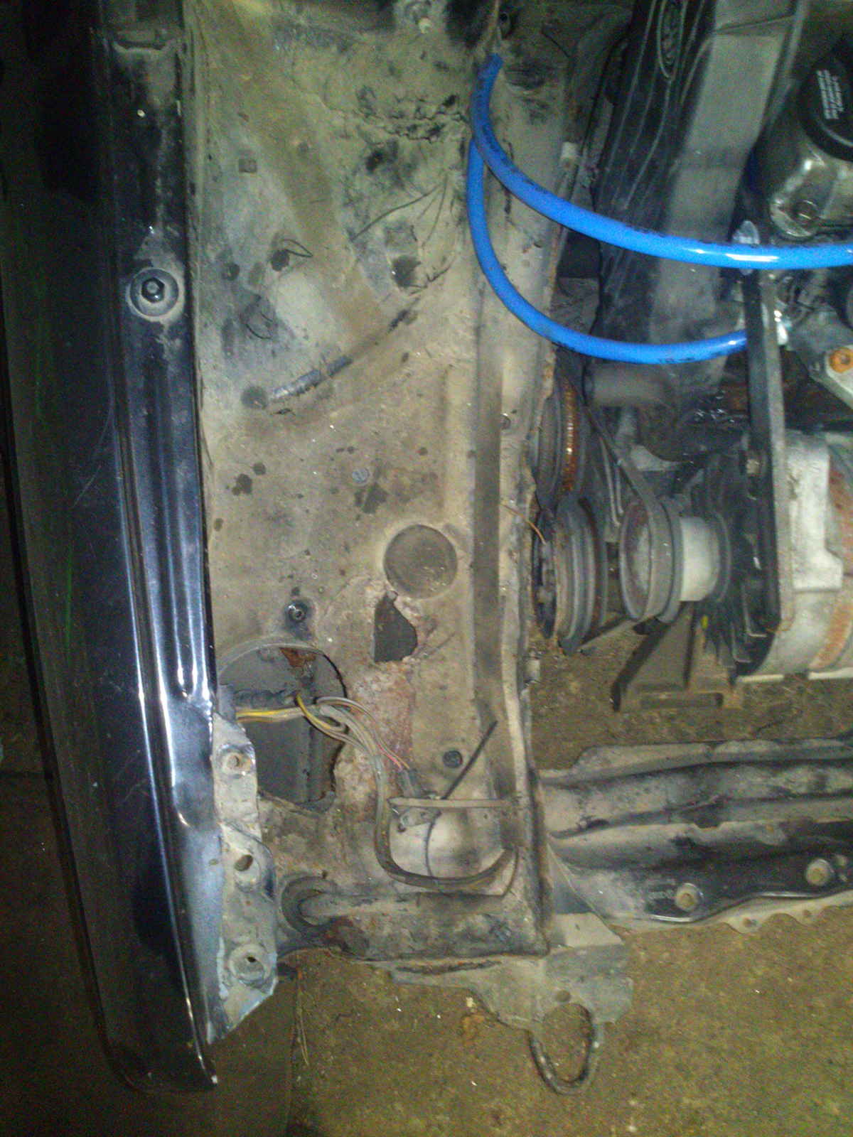

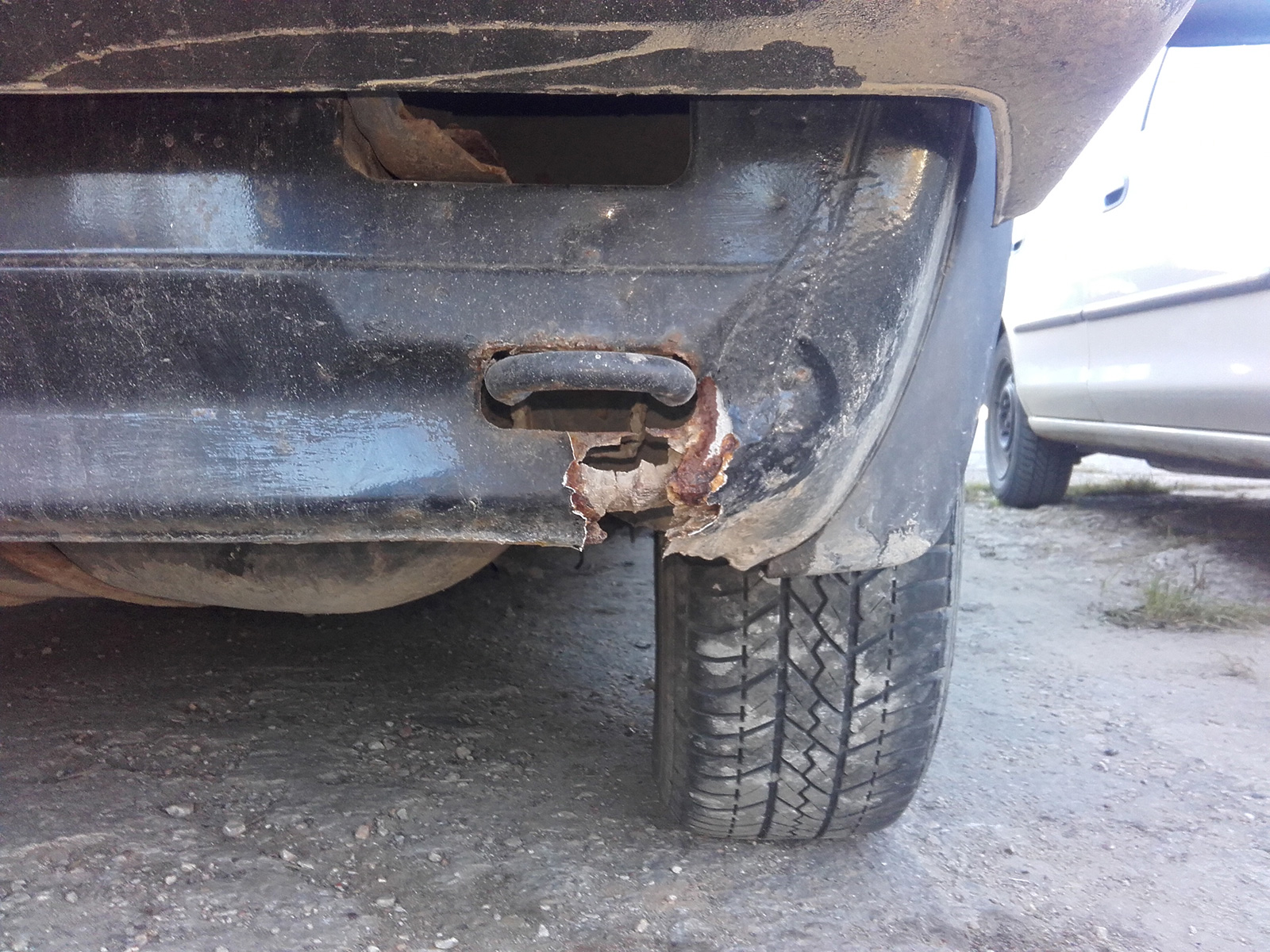

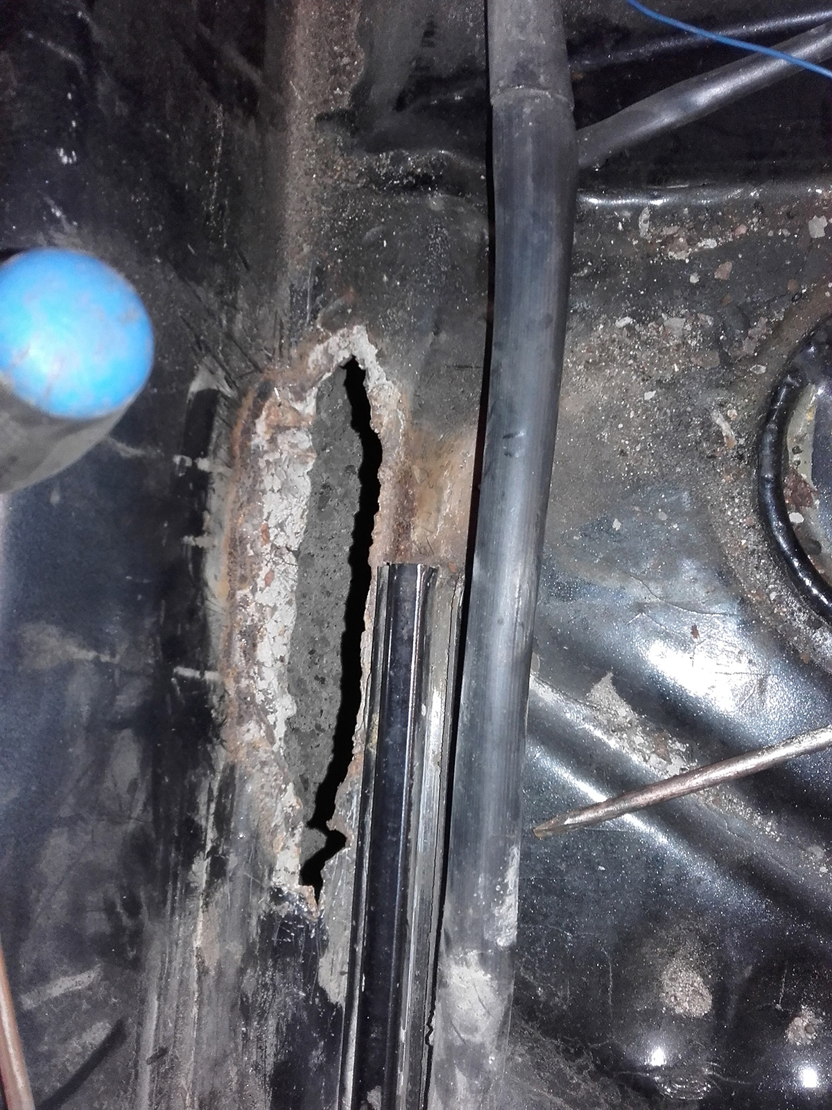

atrasts rūsas caurums uz londžerona, nav nekas ļoti akūts, bet viss tiks ļoti ātri izlabots !
Pa šo laiku pārtaisīts arī ģenerātora stiprinājums, un darāmo darbu darbu sarakstā parādījies ka janomaina viens no skriemeļiem, ko sen satraumēju kad cēlu ārā motoru no iepriekšējās mašīnas

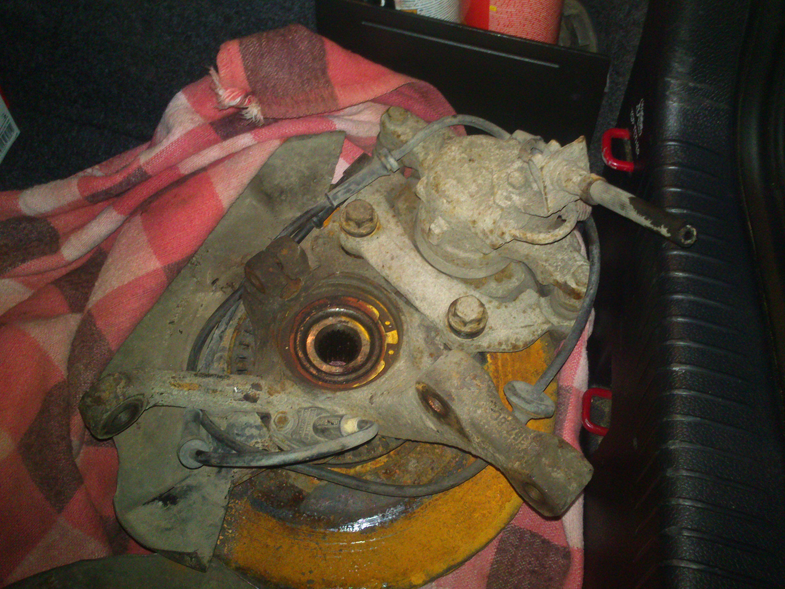

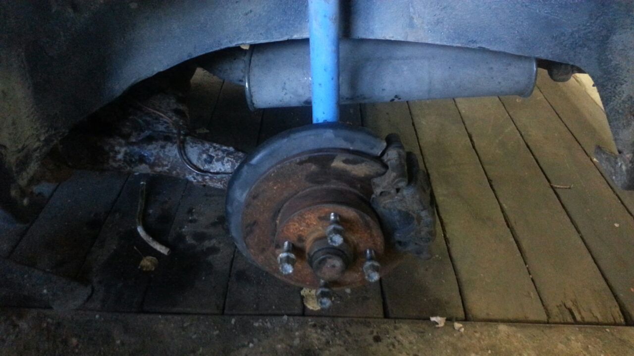

* Turpmāk aizmugurē kā jau pienākas bremzēs disku bremzes, nomainīts tilts ar visām bremzēm no tā pat tas vis no pirmās mašīnītes
Iepriekšējais tilts melnajam esot bijis virsū galīgi sapuvis

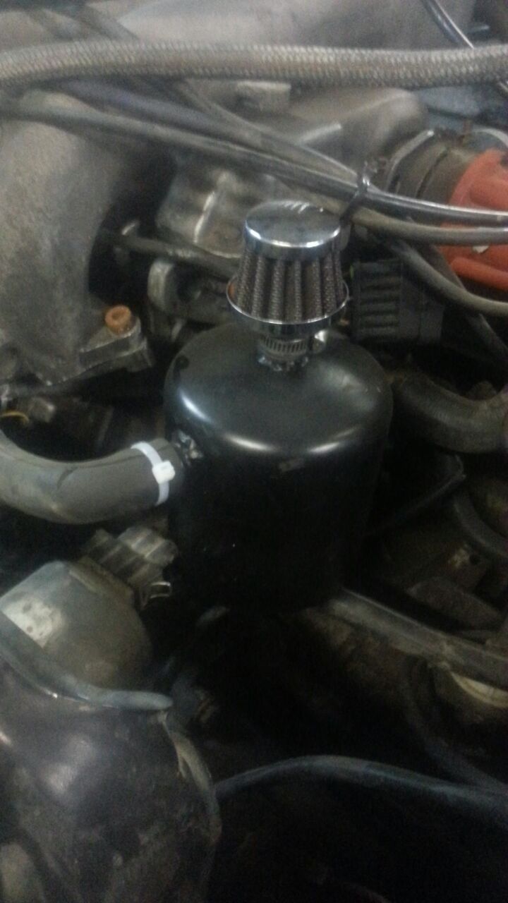

* Tā pat tagad ir iegūta kartera ventilācija, pa lielam ideja iegūta no krosa mašīnām

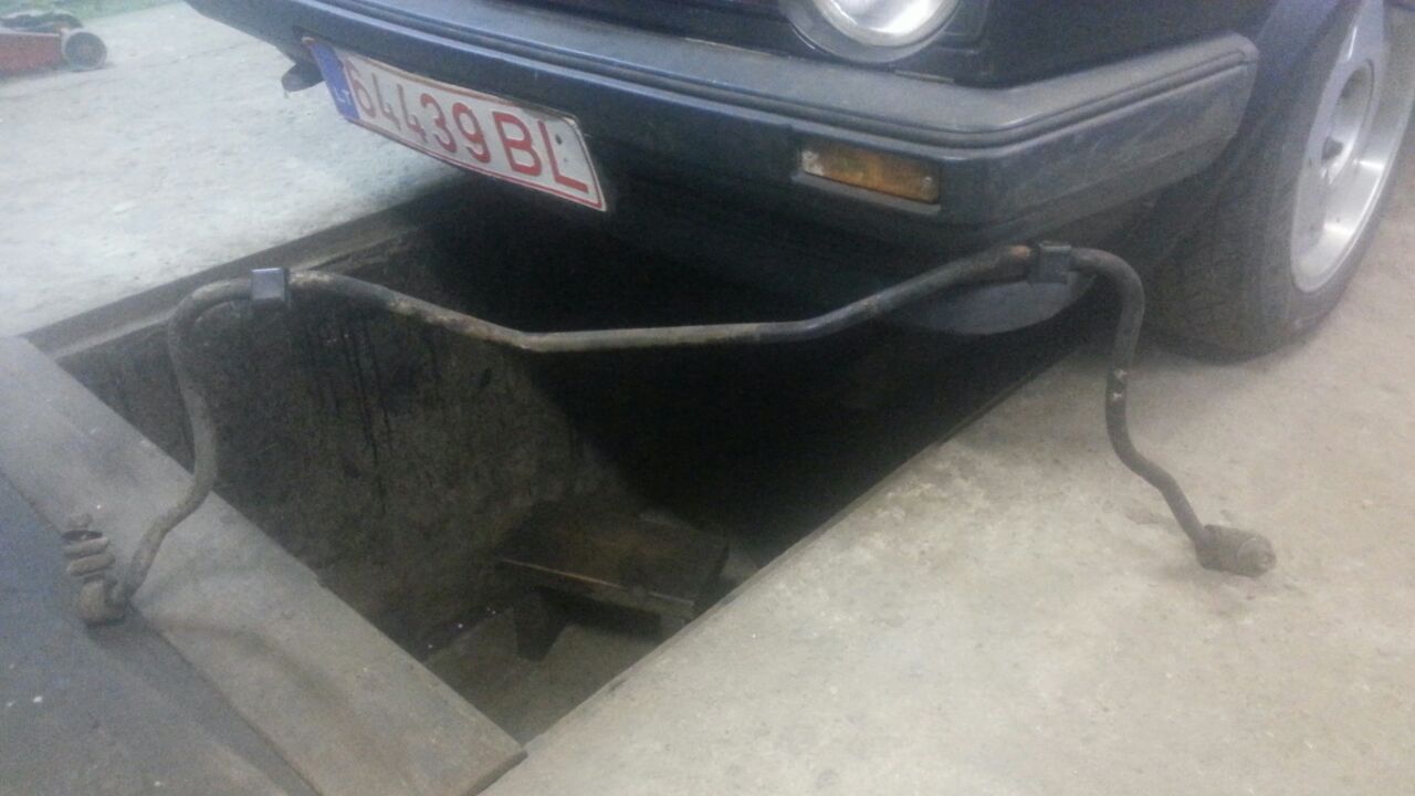

* Un jā vēl viena atšķirība man uz 1.6 nebija reaktīvā stieņa priekšai, tagad ir

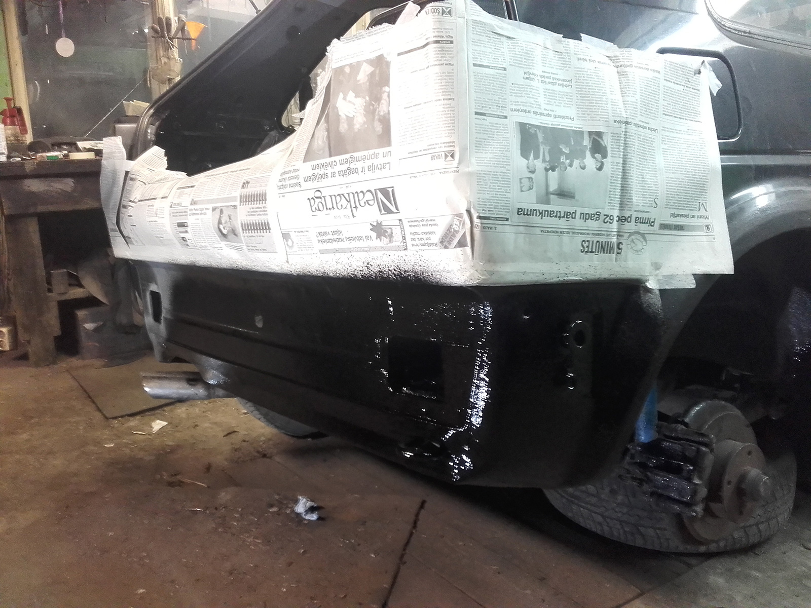

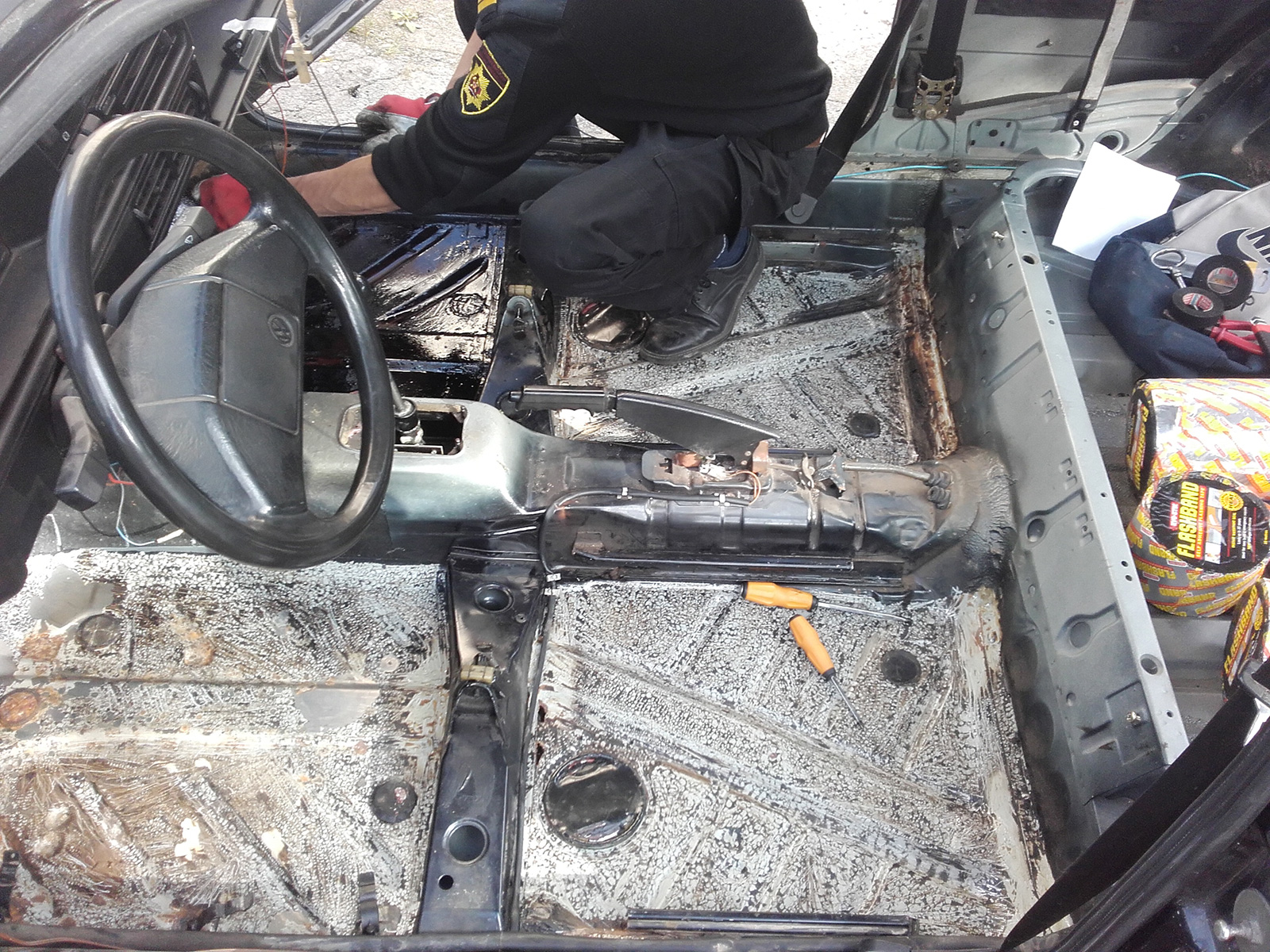

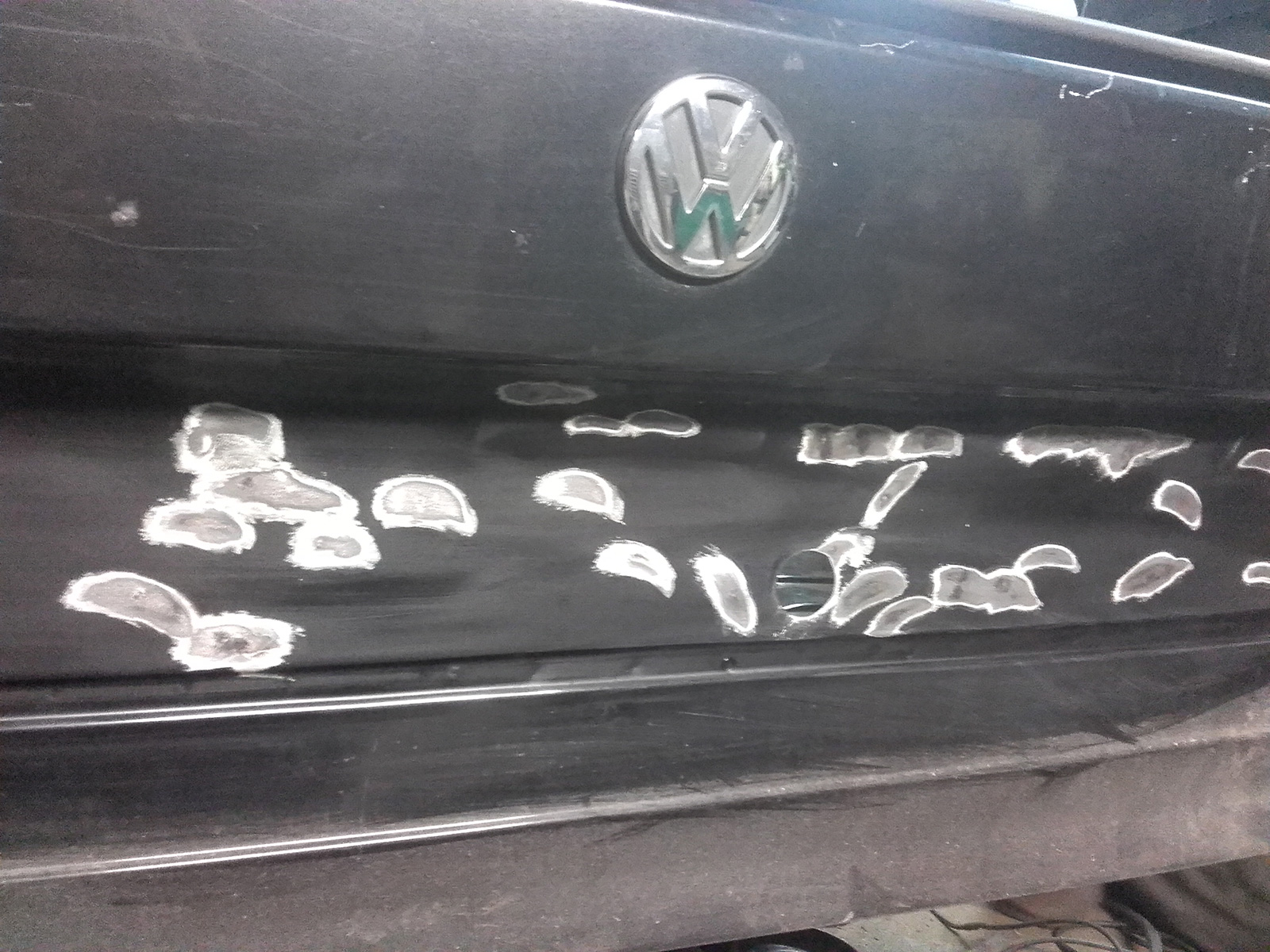

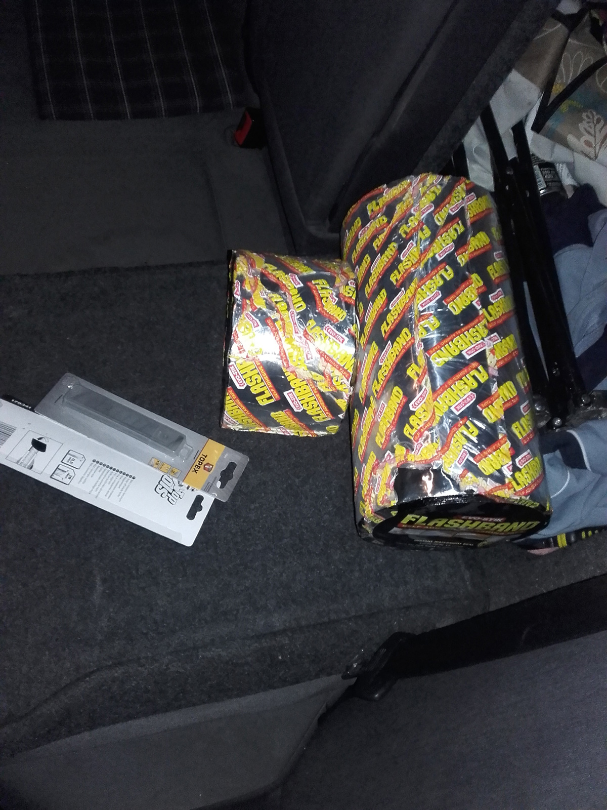

turpinot darbus ap melno lt atradušies pa caurumam auto apakšā, kuri veiksmīgi apkaroti kā arī pie reizes nolemts ka auto salons jānopako ( Protams santīm pisēj režīmā ar kuršu tirgoto bitumu )
Turpinājumā bildes ar padarītajiem darbiem ...

Ew darba bija jagulj nevis jasmere bitums
Re: MaadzOzo mk2 16v blue !
Precizēšu ka šajā situācijā tika nokasīts viss orģinālais pārklājums un bildē var redzēt kā tiek mazgāts ar E98
pēc tam pa virsu gāja Kuģu grunts ( nezinu kā savādāk to sauc vsp ) vietās kur nepieciešams - šuvju mastika tad uzpūsts bitums
lēnāk bet tomēr stabili .

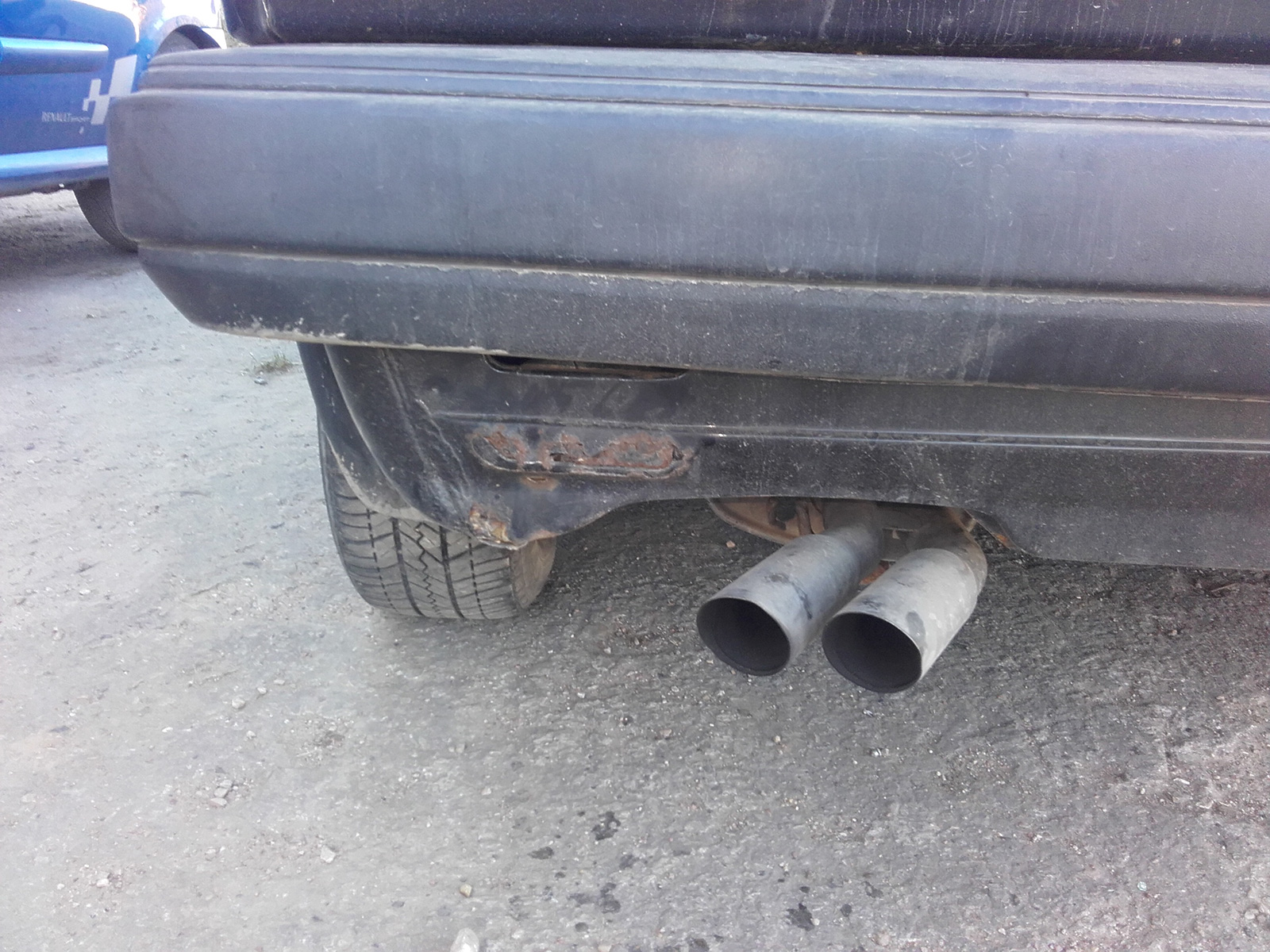

Tā pat arī manā īpašumā esošajam modelim vietā kuru nu jau esu dzirdējis saucam par slimību mk2 bija seno auto populārāka sasirgšana ar rūsu
Oj un vsp golfā atrasts kkas interesants - kads auto laikam kādreiz izmantojis lai vestu mājās pīpējamo devu
vietā kur nu tiešām nekas nevar iekrist nejauši, no bagāžnieka puses starp aizmugurējo spārnu un amartizatoru ( nu karoč nevaru izskaidrot bet aizmugurē stūre starp bleķiem) kā nu nācies kā nē nonākušas 6x2007gada paciņas , ko tādu nebija nācies līdz šim redzēt
