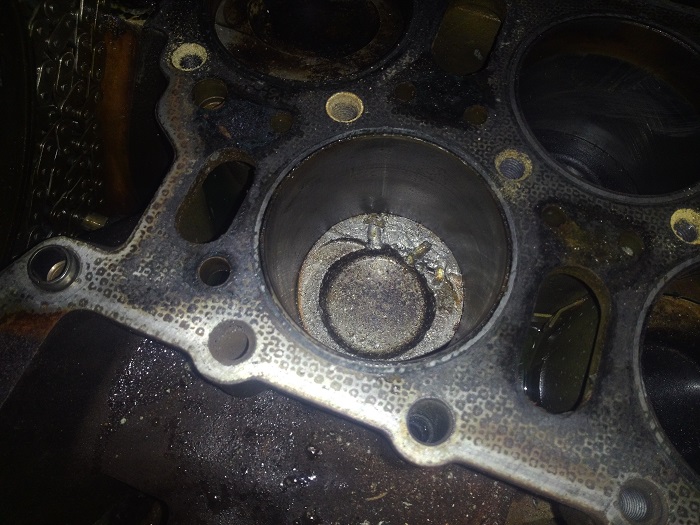

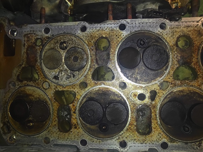

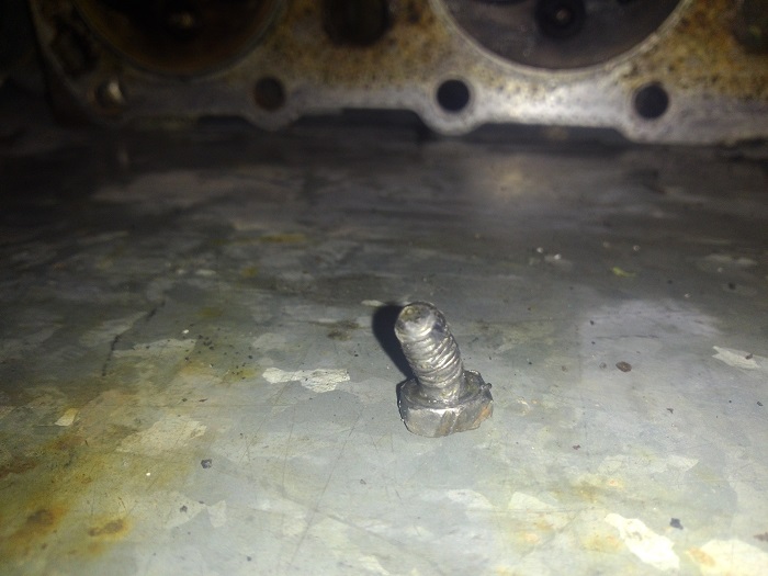

Post by guntels » 07.12.2013, 19:33
sodien aizslidinajos lidz laukiem un sanemos izardit vienu no motoriem
nocelu galvu a tur viens stobrs pilns ar tosolu, izslauku redzu ka kads pa vinu lekajis :D
pagriezu galvu un skatos, ka galva kautkas iesists lidz ar to viens varsts liks
izrubinu to kas manu prat bija lieks un paveras caurums dzesesanas sistema
virzulis dabujis perienu
neliels caurumins
vaininieks
skaida

Post by skaida » 07.12.2013, 21:57
izskatas pec sesinieces skruvites :D

skaida wrote:izskatas pec sesinieces skruvites :D
tieši tā, un izskatās ,ka iekļuvusi caur ieplūdi :motz:
Re: Guntels mk2vr6 projects
Post by Marisio » 07.12.2013, 22:20
ev, a ko tā skrūve tur dara? nu labi, ko ši tur izdarija es zinu, bet kā šī tur nokļuva ?

Post by guntels » 07.12.2013, 22:29
skaidrā nepateikšu :ka:

Post by skaida » 07.12.2013, 22:48
ir bijusi sada problema ar paris motoriem kas ir pirkti srotos un no rokas,vai nu speciali vai nejausi iekritusas :/

Post by guntels » 07.12.2013, 22:53
kā i tā i, ko nu vairs padarīs
jāaizved šitā galva sametināt, noslīpēt, bet pirms tam jāapskatās kas notiek ar vārsta sēžu

honējums nau sajāts. :?

Post by guntels » 08.12.2013, 10:38
ar honejumu vis ok :thumbs:

Post by guntels » 26.12.2013, 19:48
Sodien ienesu garaza otru motoru, noravu ari galvu un tika nolemts, ka tiks taisits sis motors
Nevis tas kam galva izbeidzas
Jo rupigi paskatoties tam kuram bija skruve , vienas puses caula sacakereta
Dilums loti minimals, saku bloku attirit no rusas un visiem parejiem drankiem
Nakamreiz jaiznem virzuli, jauzmetin uz karteri aizsargs, lai nevajadzetu taisit pannu
