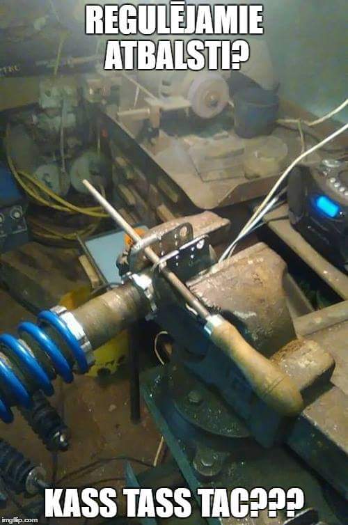

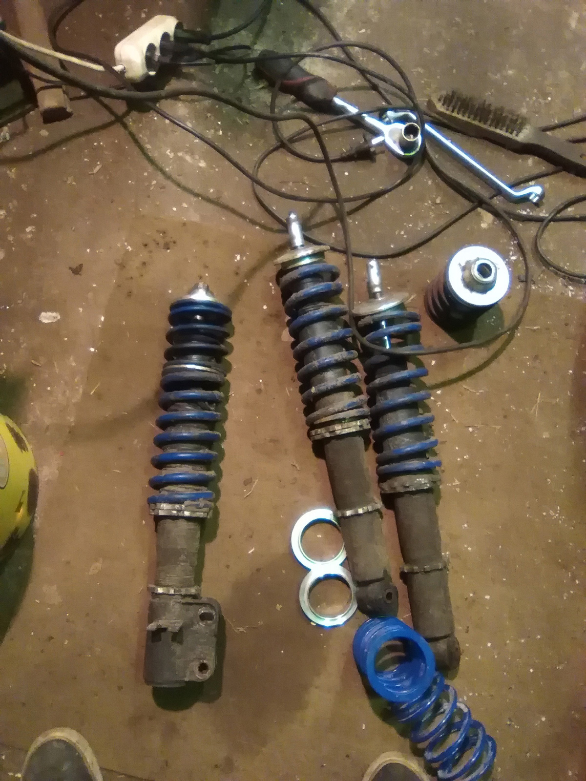

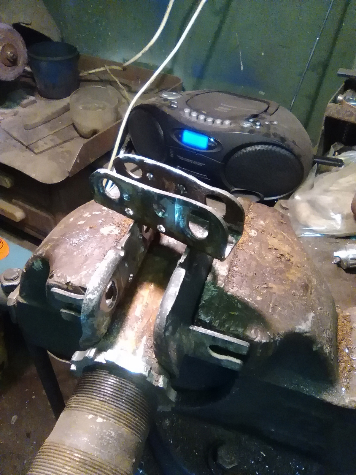

Sadabuju mk1 koilas. Regulejas atbalsts gan prieksa gan aizmugure. :gott: komfort atsperes ielido miskastē gan priekšā gan aizmugurē. :lol: vel tiek izurbtas izlaustas plaksnes kas trauce uzlikt mk1 koilu uz mk2. Turr viss cill pari paliek 3mm biezs bleķis tapat ka oem amitim. Un tiek parvileti skruvju caurumi lai deretu uz mk2 un varetu sagazt vairak diskus. :lol:

Negribej jau lielīties, bet sapratu kad arroku bus parak ilgi. Ienacas jauns štrums plazmas vīle f3000g56 aparāts tika ieprogramēts un lietas gāja uz prieksu daudz ātrāk.
Zāģa ķedes vile kas deļ labas kameras izskatas pec 200 nieces naglas :lol:
