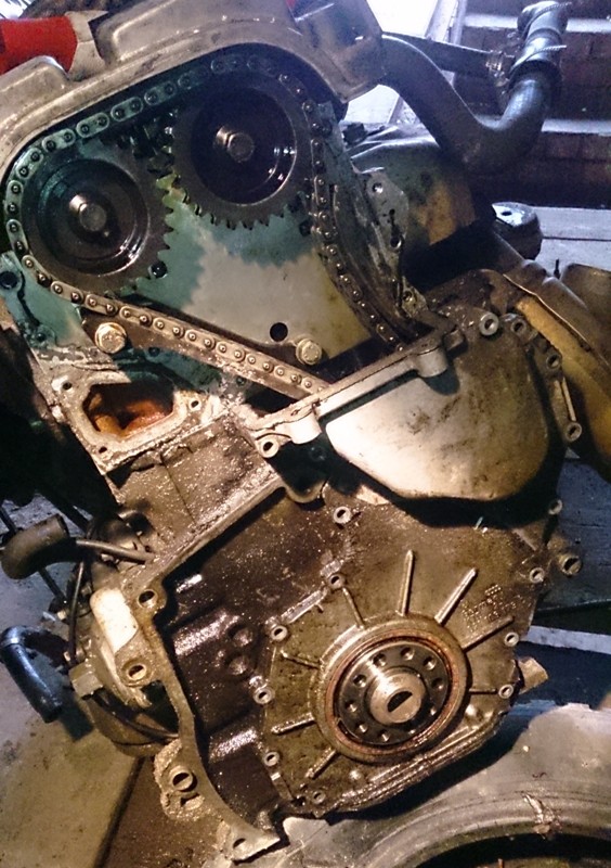

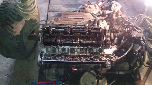

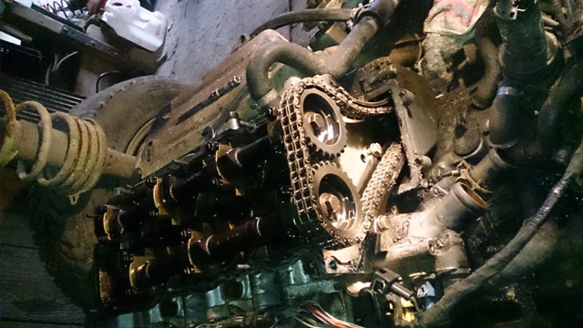

sodien mazliet pabuts pie vr6 un sakts paardit.izskatas ka ir jamaina kedes mierinatajs,sajugs,varstu vaka blive,prieksa viena resna tosola truba.ar danenberga balidzibu tikas sagriezta pareizi sadalene (kurai gala nak pozicijas sensors) peec visam atmetkam.iespejams ka ta ari bija vainiga ka sis motors nestradaja pareizi,bubinaja ka tads traktors un nebija jaudas

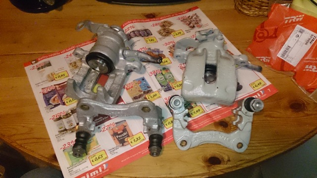

sovakar peec darba mazliet padarbpjos ap pakalejiem bremziem.samainiti cilindrishi ar visam gumijam,vadiklas un visas manzetes. :D tagat jaizdoma kada krasa krasot suportu jo ta sanaca ka ar divu dienu starpibu skrotejot ir dazadas krasas :D viena puse ir cinkota,bet otra ir krasota ar cinka grunteni (abas krasas ir domatas kuGu durvim,kas krasotajam bija sajaukts,to uzputa)

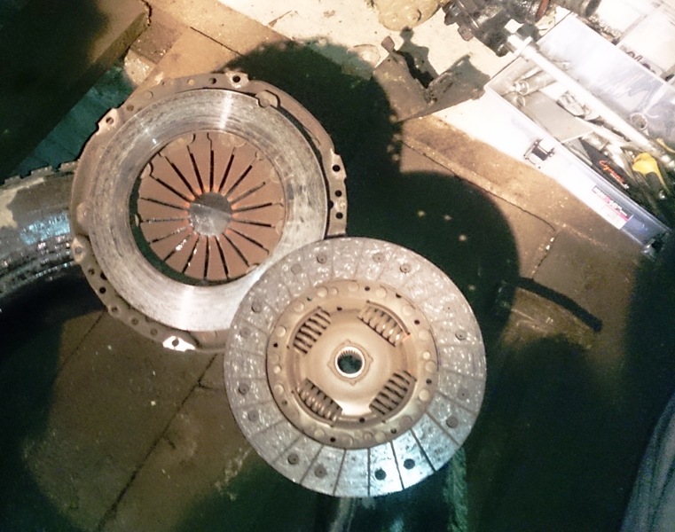

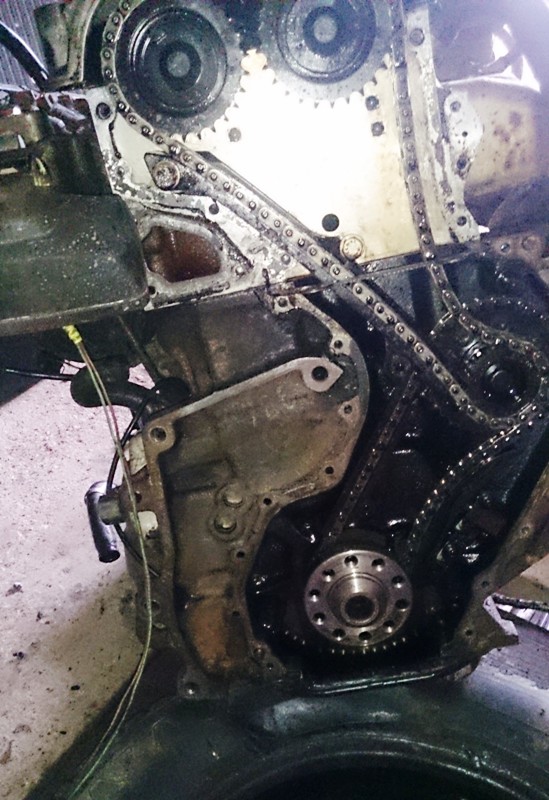

sodien motors tika atdalits no tilta un karbas un nojaukts sajugs.kurvis gluds un spararats ari gluds un bez piedeguma,tik sajuga disks tads stipri nolietojies.rit bus jadodas atskruvet pusasis un karba janonem no tilta
andersons800
Posts: 1490
Joined: 27.01.2012, 22:57
VW: B3 rūsenieks
Location: Saldus
Re: andersona mk2

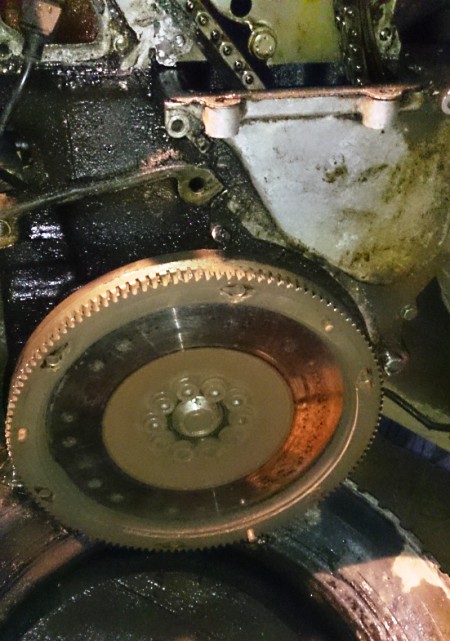

Post by andersons800 » 02.03.2014, 13:53
nonemot nost spararatu atklajas ka liela ellas noplude ir bijus tieshi gar klokenes blivslegu un kedes vaka auksejo dalju.viens prieka bridis sodien bija,kad apskatijos kas daras ar prieksejiem bremziem.kluci pilnigi jauni un bremzu diski ari :) mazliet ariapmazgaju motoru no ellam bet tur prasitos ar karceri un ellu mazgajamo padarboties

Beidzot atnacis sajuga komplekts un klokenes blivslegs un cerams ka lidz brivdienam atnaks parejas daljas,lai var stutet kopa
