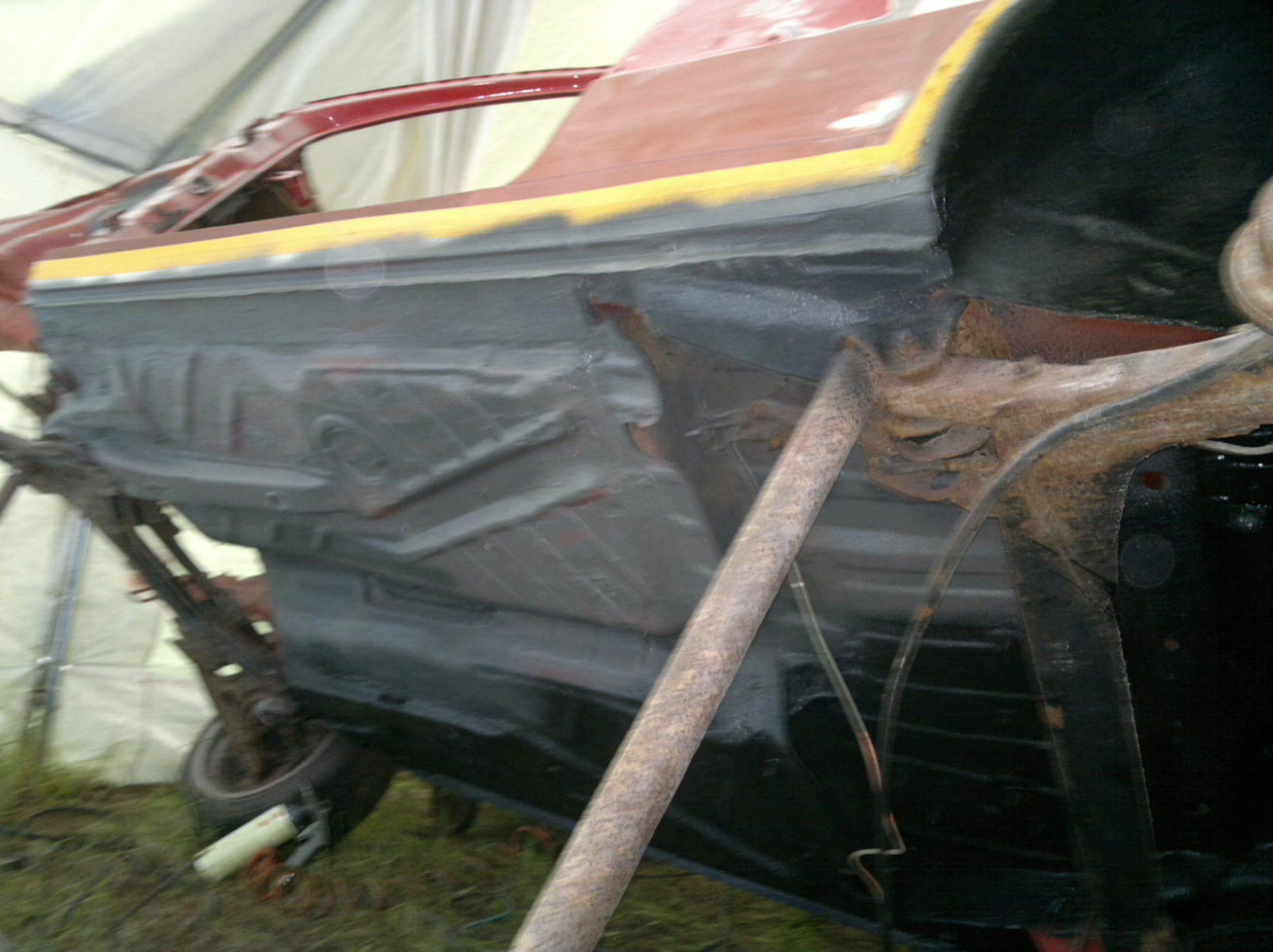

dazu bridi gribas vnk izstumt plava, lai sapust :D
cerams, ka nakamreiz vares jau mest uz riteniem :roll:
atliek uz grubuli uzpust vel krasa un ar apaksejo dalu tikts skaidriba

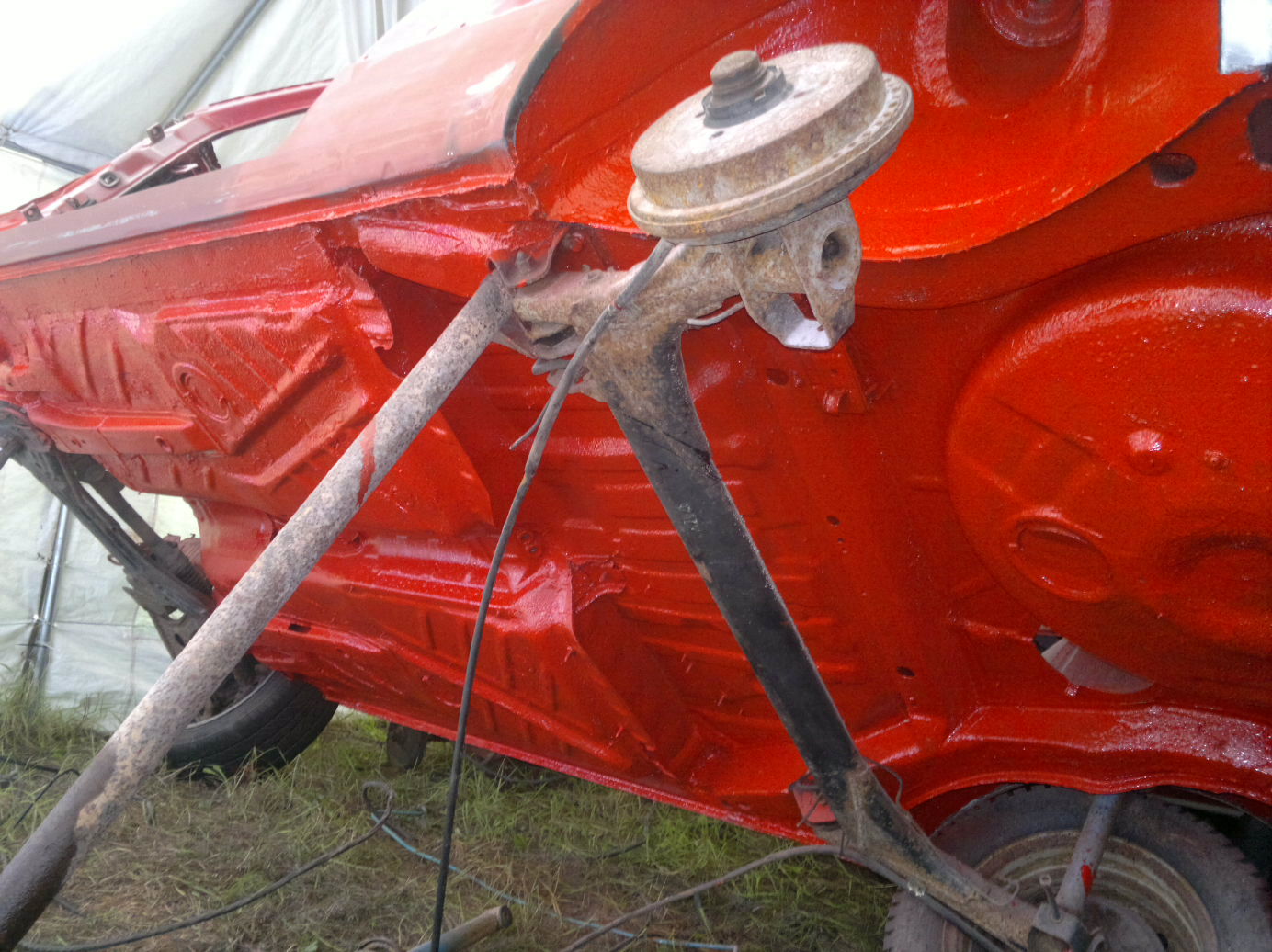

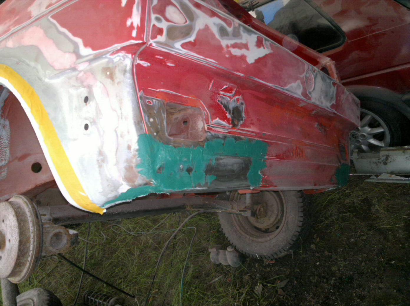

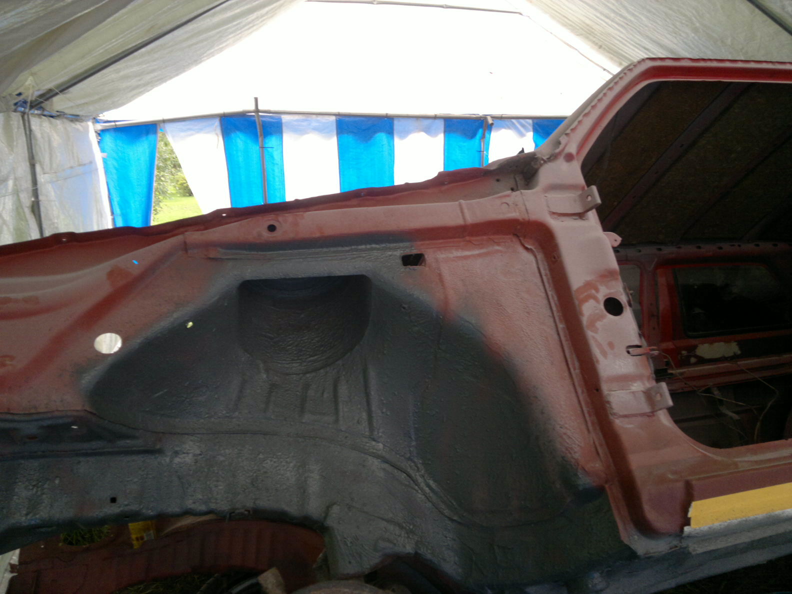

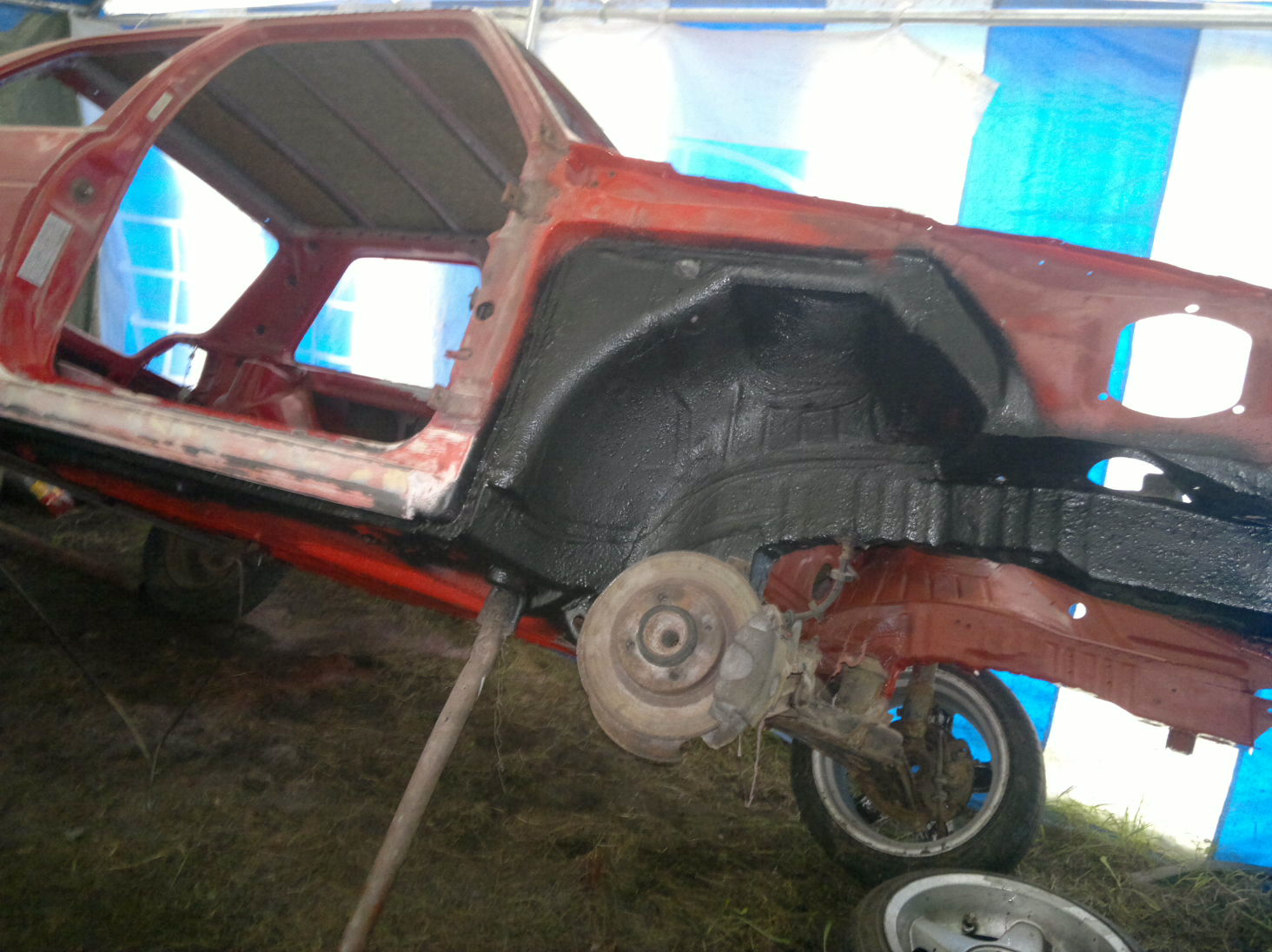

nokrasoju gridu
pargazu uz otru sanu izputu ar grubuli nenopustas vietas
un biski spakteleju aizmuguri
skaida

ieraugot bildes secinu ka 99.9% lobisies pec laika krasa nost no grubula,jo uzpusot grubuli vajag pec sazusanas uzpust pari grubulim athezija grunti un tad krasot tad rodas ideala sakere ar kaucuku,jo grubulis sastav no kaucuka lielakoties un ka zinams krasa uz negruntetas gumijas neturas :D
guntels
Posts: 1893
Joined: 11.10.2010, 15:09
VW: mk2 un mk4
Re: Guntels mk2vr6 projects
Post by guntels » 15.09.2013, 21:54
teiksu taa sencisa mb vito ari gridu sadi apstradajam nu jau 3gadi kaa ok

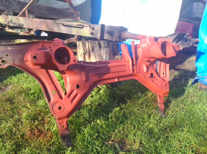

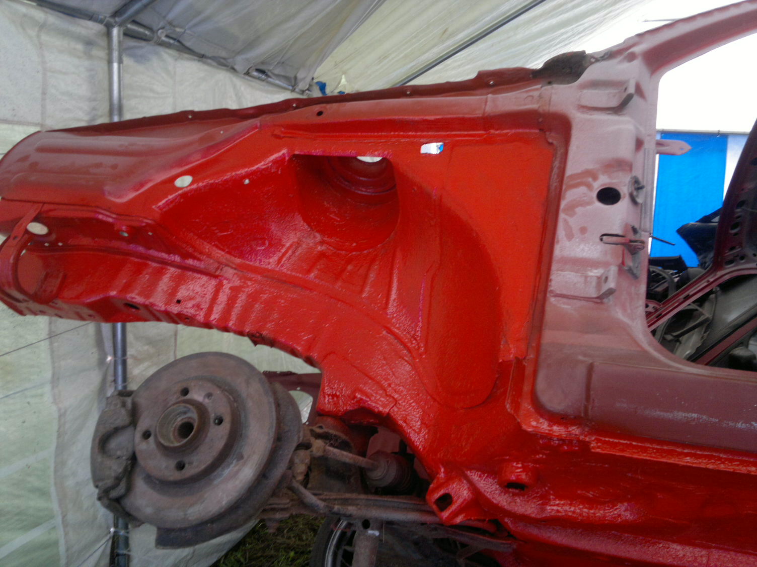

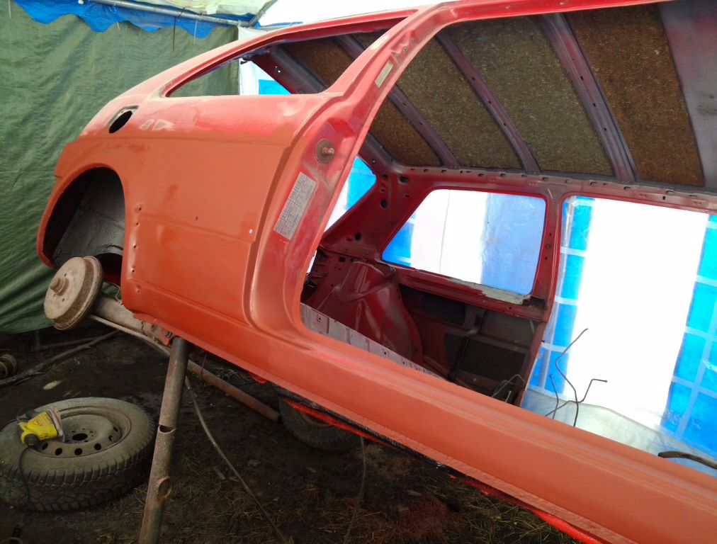

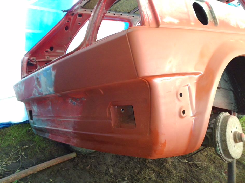

Sodien diezgan darbiga diena noardiju savam vecam mk2 prieksu
Sagrunteju lidz galam aizmuguri un vienu sanu
Prieksejais pusramis, balka notirita un sagrunteta

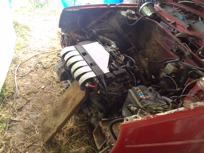

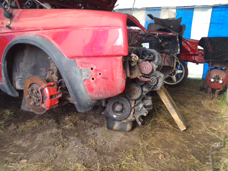

Pabeidzu gruntet balku
Tika iznemts motors ar karbu
Kadu laicinu atpakal no lietotaja Urmas dabuts pareizais radiators no Corrado :gott:
