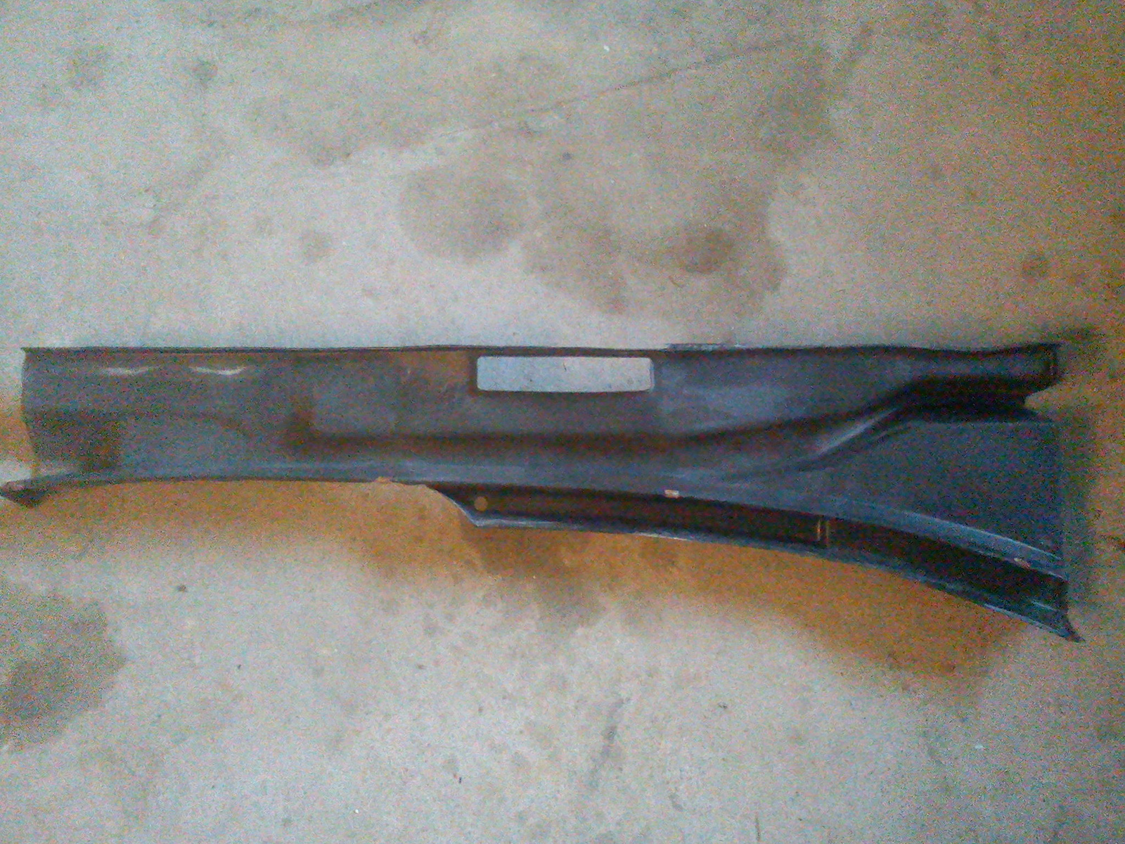

Aizmirsu pateikt- vēl tiek tirgota cietās plastmasas noteka zem haubes pa 15 euro- ja kādam interesē.

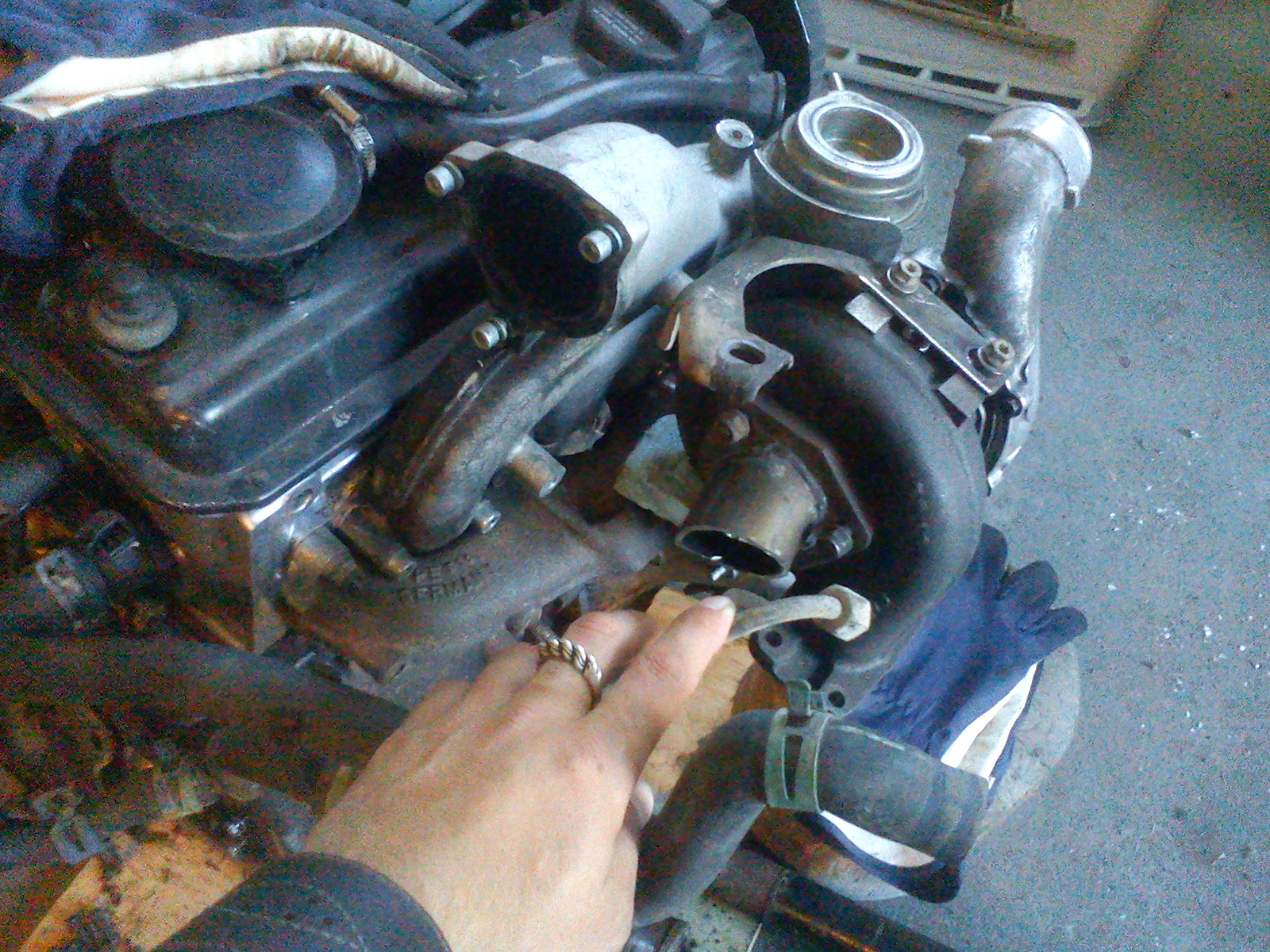

debil99 wrote:Viss ok, tik vai pietiek vieta turbīnai ja griež galu kolektoram uz augšu, kad turbīna starp ieplūdes kolektoru un starpsienu uz salonu?
pietiek

Cav, lieta tāda ka sākts pirkt visu ko vajag lai motoru savestu kārtībā, flančus ar nākamās ned laikā man sataisīs. Jautājums tāds- man 20vnt vajag mainīt leņķi karstajam galam- kāds zin kā to izdarīt vai kāds to priekš manīm varētu salikt pa attiecīgu samaksu?

Saliku PD kolektoru un visu pārējo- secinājums jātaisa flancis ar trubu vidū un kādiem 100-110 grādiem leņķi, attiecīgi turbīnai eļļošanai leņķis būs 25-15 grādi. Gan jau ka būs kāda bilde ar sadarīto uz ned beigām.

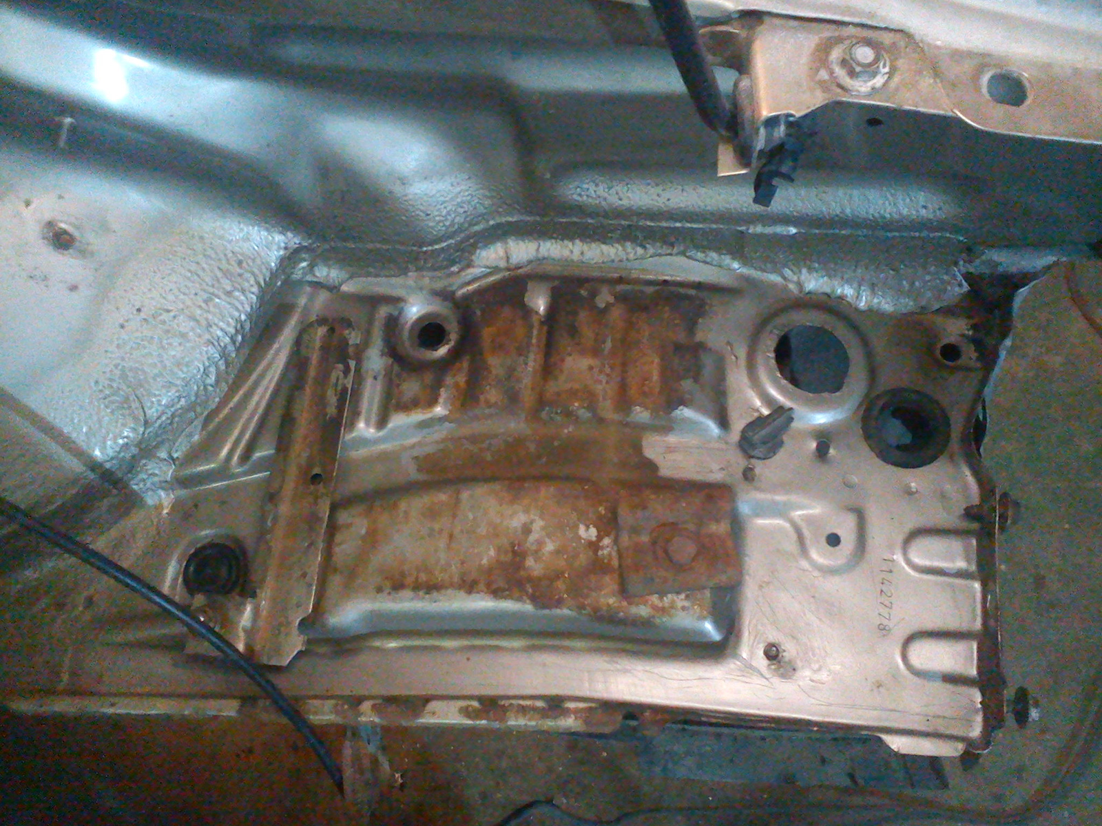

Tākā man citreiz sanāk visu darīt caur d....irsu tad nolēmu šoreiz turpināt tādā pašā garā- likvidēju vero bāku un uzreiz rodas jautājums- kur un pa kādu summu var dabūt bākas kronšteinu? Manam palikusi tik viena puse, bet ļoti labā stāvoklī. Ceru izcelt motoru līdz nāk ned sākumam- tad ar jābūt flančiem gataviem.

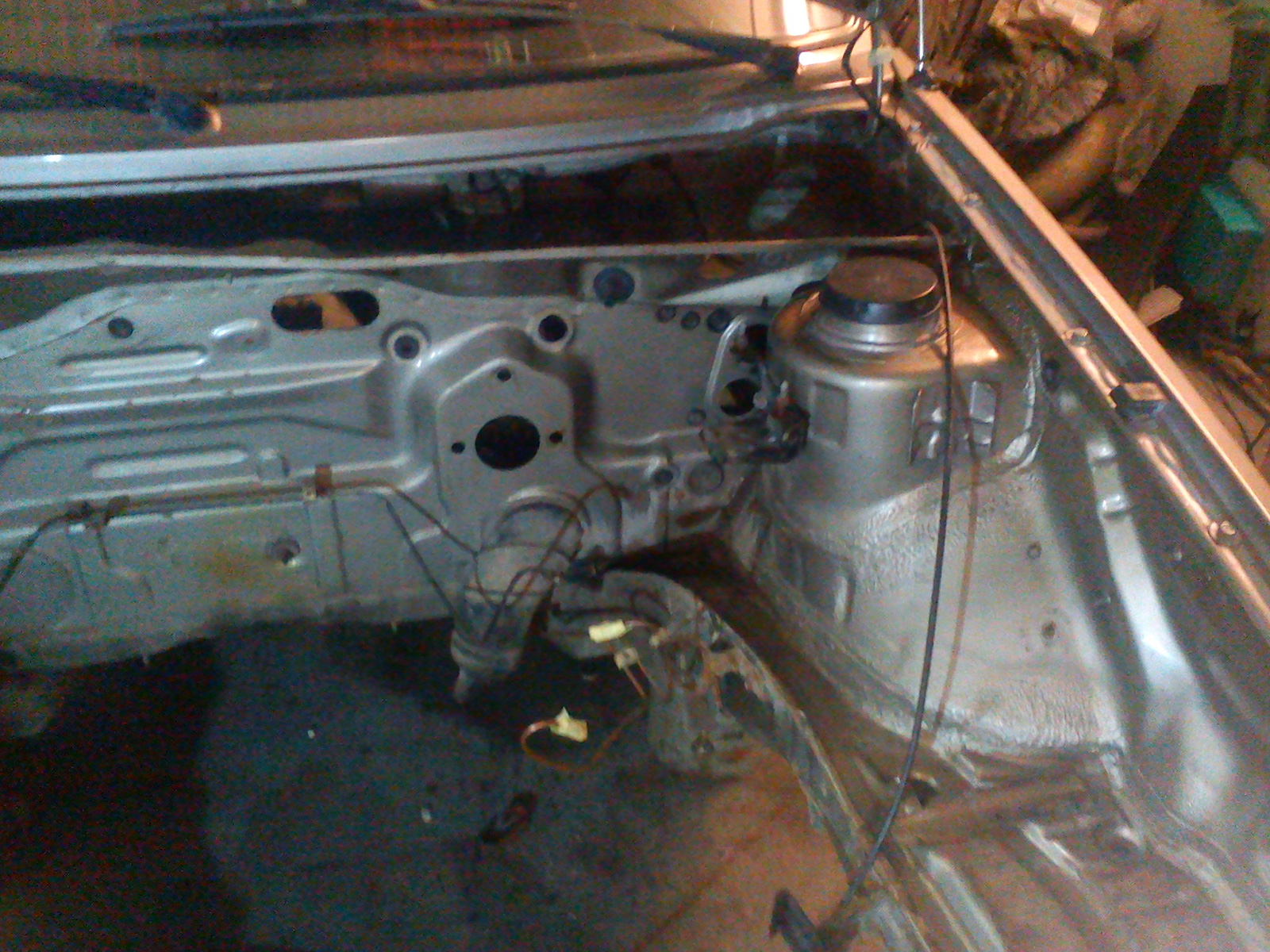

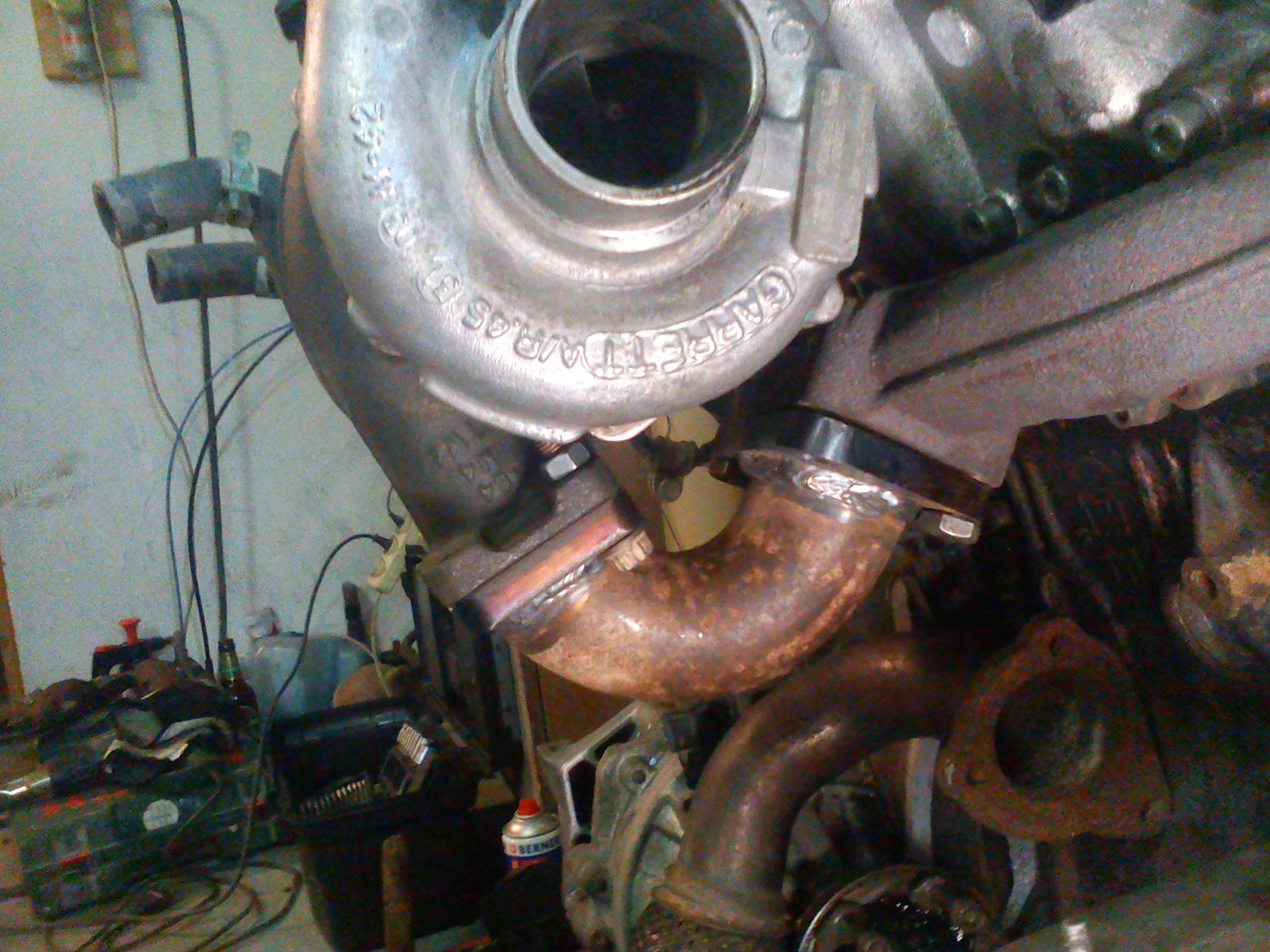

Beidzot tika saņemts sataisītais flancis turbīnai un ieplūdniekam, izcelts vecais nemotors un satīrīta motortelpa- ja jau viss kas traucē vairs tur neatrodas tad nāksies sakrāsot to ar.
