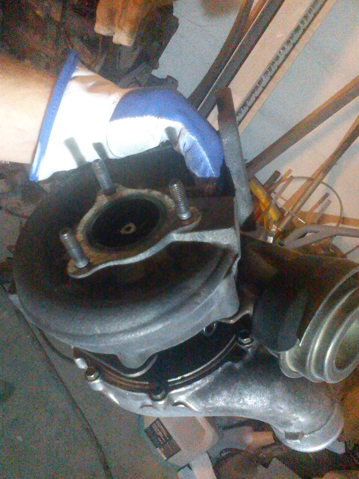

Man te viens jautājums- Vai no 1.6td derēs uz 1.9tdi izplūdes kolektors? vai derēs uz skrūvēm pie galvas?
P.S.- darbi sāk iet uz priekšu, šodien pabiju šrotos un dabūju pāris labas lietas.
Garajs
Posts: 1448
Joined: 08.09.2012, 21:53
Re: Debil's Jetta coupe 1990
Post by Garajs » 20.08.2014, 23:16
Derees! :thumbs:

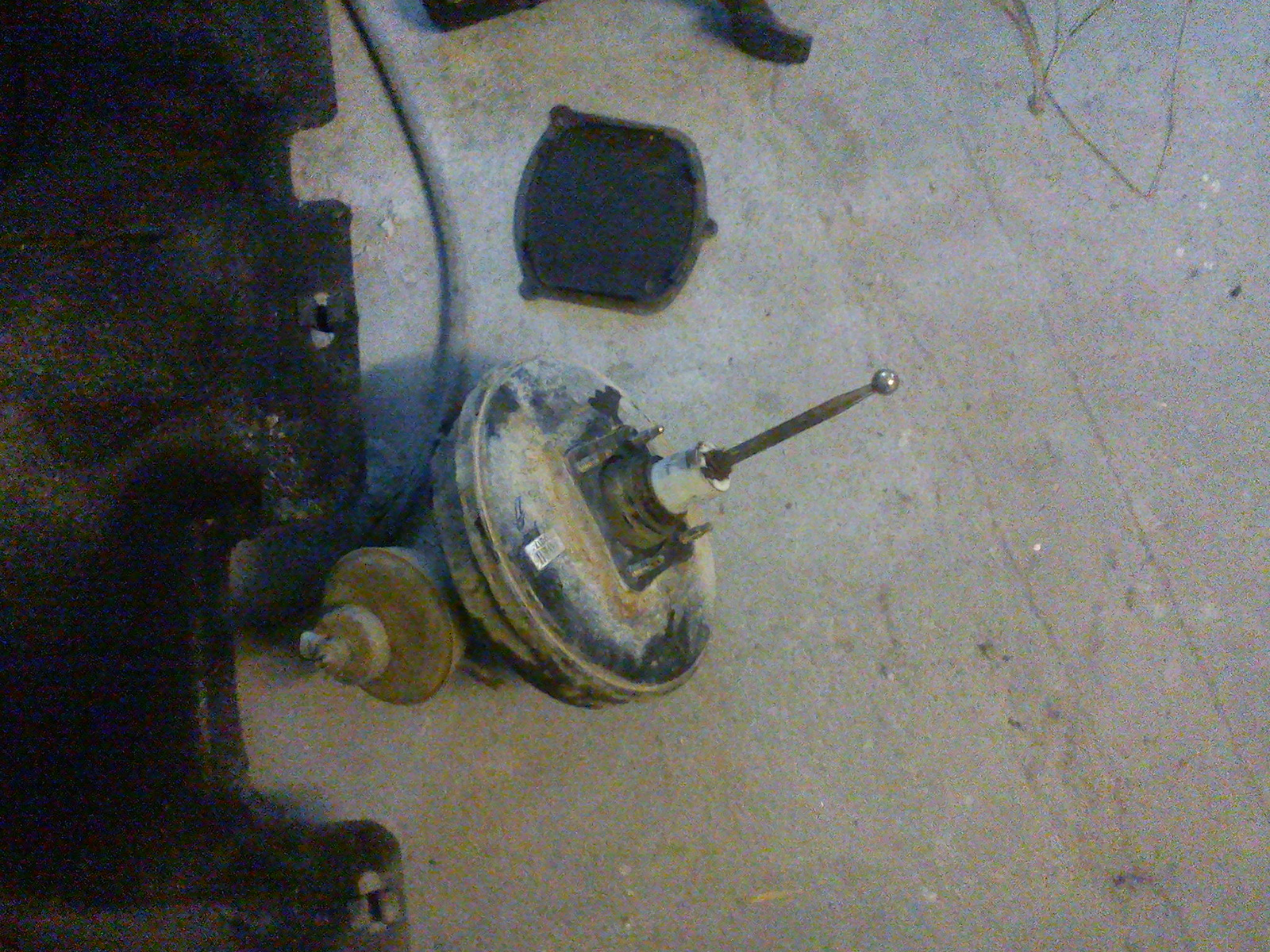

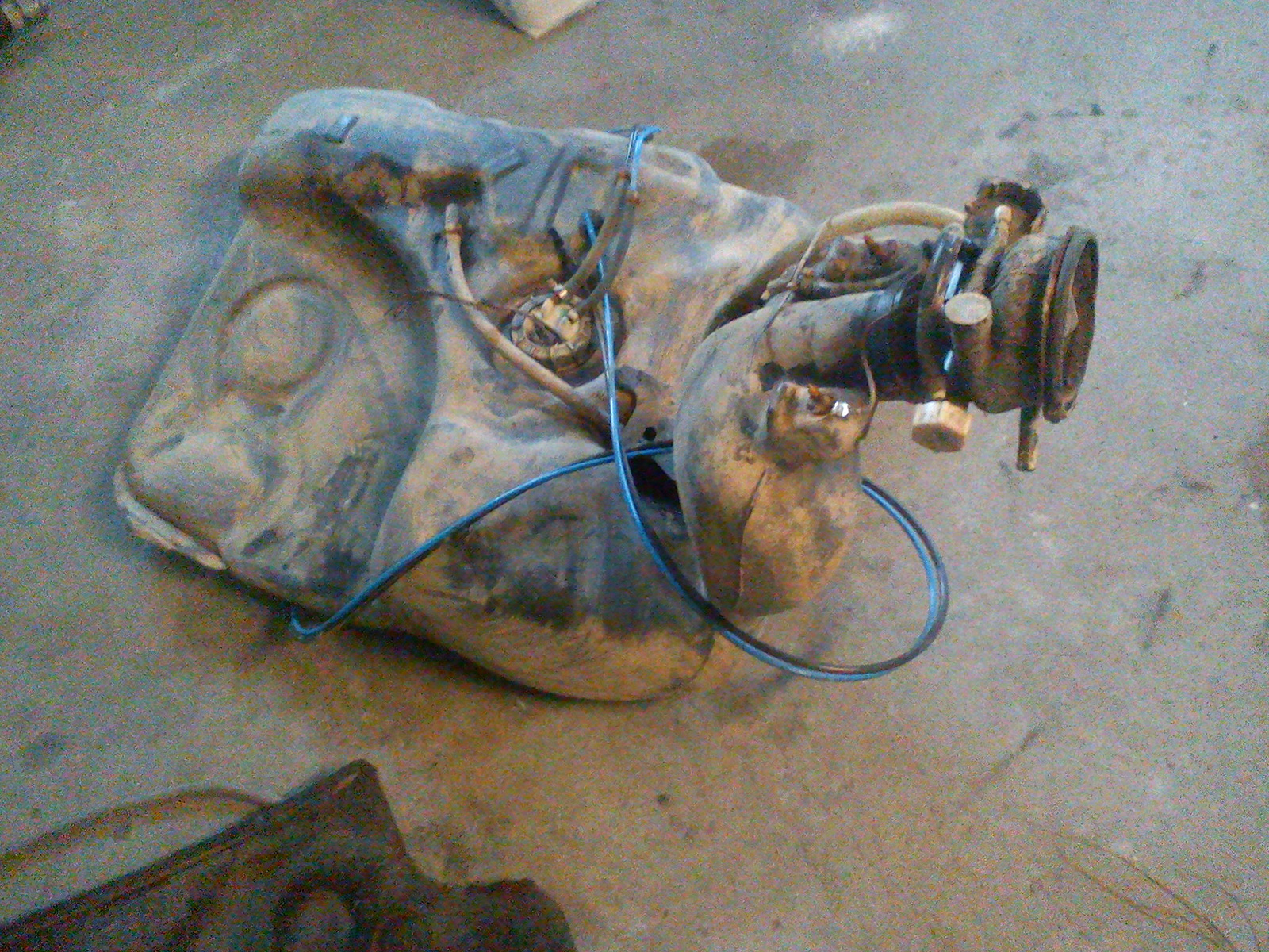

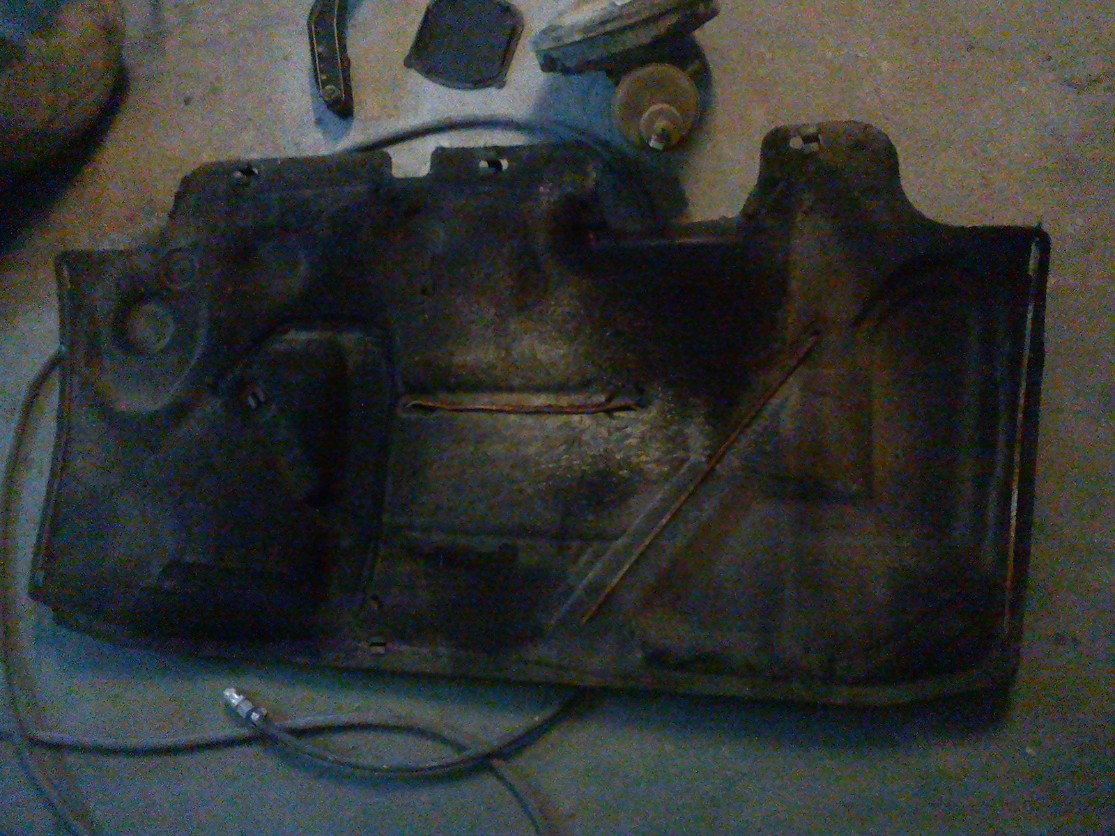

Post by debil99 » 21.08.2014, 10:17
sadabūtās detaļas

Post by debil99 » 21.08.2014, 10:22

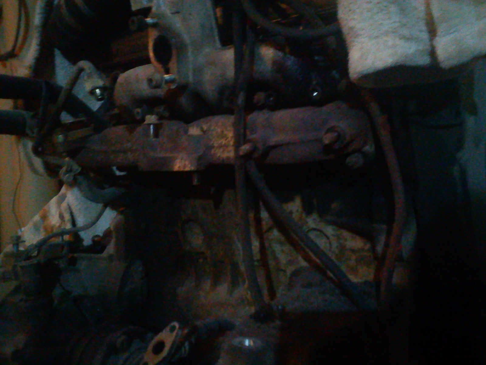

Ko darīt ar vnt20 - mainīt leņķi eļļošanai vai atstāt kāds ir? Ja šodien dabūšu kolektoru tad caur flanci varētu sanākt diezgan labi eļļošanai leņķis, bet uztrauc vai pietiks vieta starp motoru un starpsienu lai turbīnai vieta pietiktu... Gaidu kādus ieteikumus.
te vecais kolektors, jaunajam nāk izeja 45 grādos uz augšu, vecajam precīzi uz leju.

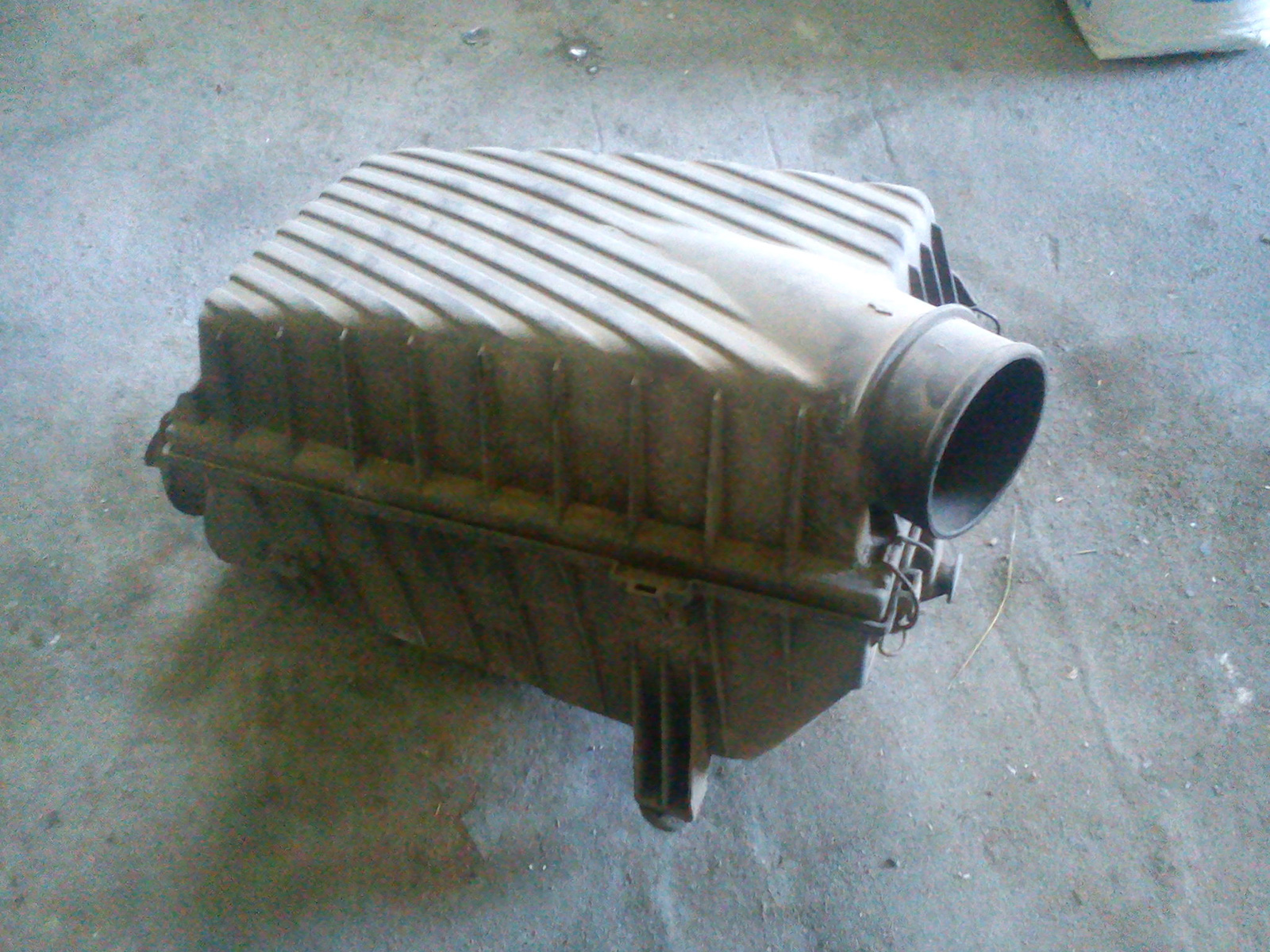

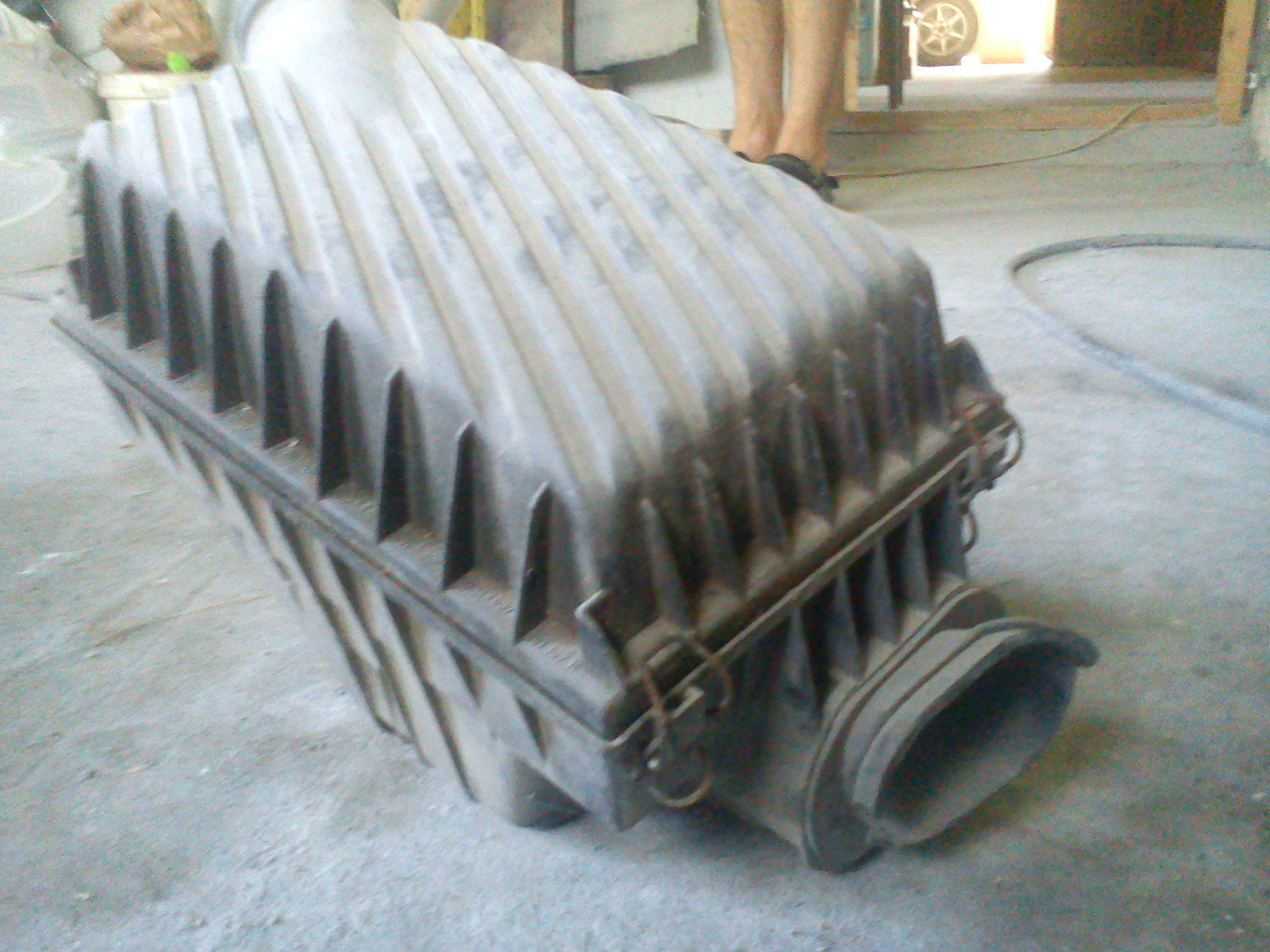

Kaste ir pārdošanā un kādam vajadzēja lampu, ja īstā tad brauc pakaļ. :thumbs:
andersons800
Posts: 1490
Joined: 27.01.2012, 22:57
VW: B3 rūsenieks
Location: Saldus
Post by andersons800 » 21.08.2014, 10:54
Gaisa filtra kaste vel ira?
skaida
Posts: 2251
Joined: 05.11.2012, 21:38
Location: Liepaja
Has thanked: 28 times
Been thanked: 11 times
Post by skaida » 21.08.2014, 18:41
man bija izgudrots td kolektors un turbina naks uz augsu lai viegak mainit :D
bet izdomaju ka iespejams bus zirneklis :roll:
debil99
Posts: 502
Joined: 28.02.2011, 21:58
VW: B3 tdi syncro
Location: Allaži, Sigulda
Post by debil99 » 21.08.2014, 21:40
Viss ok, tik vai pietiek vieta turbīnai ja griež galu kolektoram uz augšu, kad turbīna starp ieplūdes kolektoru un starpsienu uz salonu?
