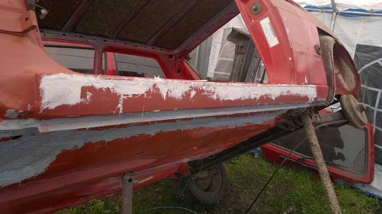

Manuprāt grunts katrā ziņā veido labāku saķeres virsmu..

vai tad tev to JAU neskaidroja pēc tam, kad gar sliekšņiem dabojies?

Visu veidu špakteles savos traukos nesažūst. Tur klāt ir ūdens. Mēs visi zinām kas notiek kad plikam/noslīpētam metālam tiek mitrums!
Mans variants - skābā grunts, parastā grunts un tad viss ko sirds kāro. Galvenais lai viss paspēj izžūt kā tam ir paredzēts.

nu tīri pareizi ir attirīt virsmu līdz metālam attaukot un uz metāla likt špakteli, labāk stāv, ilgāk stāv, un nelobās pēc pāris gadiem, galvenais lai nebūtu rūsa palikusi apakšā. :)

attaukots tika, un rusa tika izdzita ara lidz beidzamam

erix1492 wrote:nu tīri pareizi ir attirīt virsmu līdz metālam attaukot un uz metāla likt špakteli, labāk stāv, ilgāk stāv, un nelobās pēc pāris gadiem, galvenais lai nebūtu rūsa palikusi apakšā. :)
Lai tā būtu. Katrs jau dara ar savu auto kā vēlas ;)

Cik meistaru tik viedokļu. :2thumbs: Es arī būtu grunti licis apakšā, bet daudzi neliek.

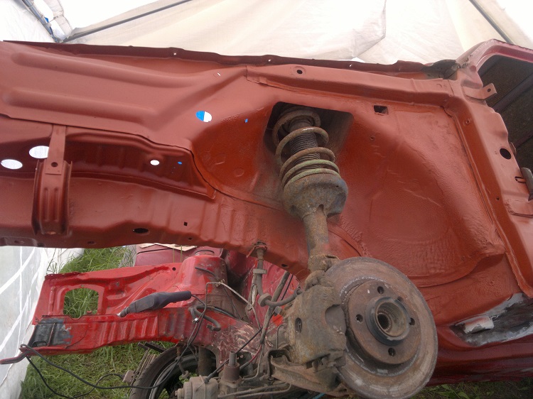

šodien arī kaut kas lietderīgs tika izdarīts :D

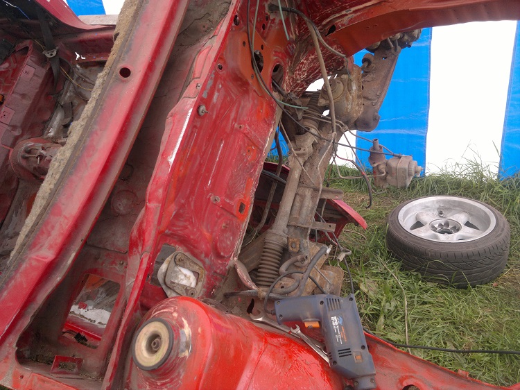

noripots lidz mk2
taka garazas atslegu biju aizmirsis majas un netiku pie metinama, tad nemu rokas fleksi un uzbjmasinu un saku tirit atkal visadus ruslana nedarbus un tika sapusta grunts

to disku jau nu gan varējo paņemt malā.... :D (nostaļģija)

Marchs wrote:to disku jau nu gan varējo paņemt malā.... :D (nostaļģija)
bus jau kautkur dzili janoslepj :D
sencits ari acis met visu laiku virsu un saka ka uz MB Vito lieliski izskatitos :lol:

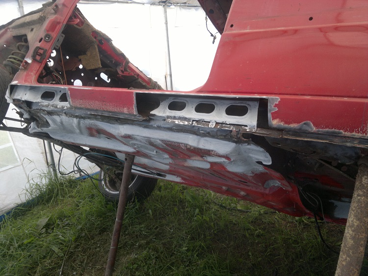

velviens slieksnis virsu un slieksna apakseja dala

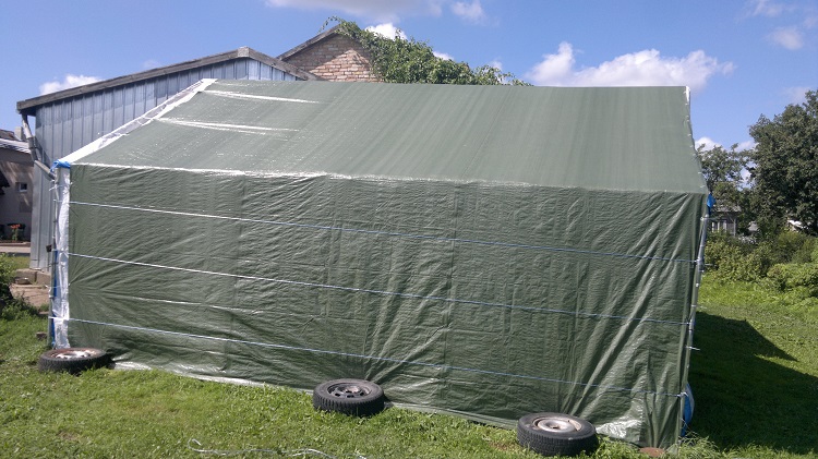

sodien tika izglabta mana garaza uzliekot virsu velvienu tentu

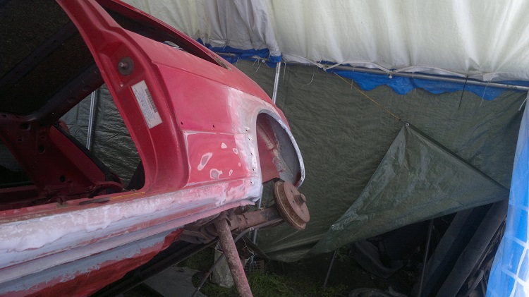

iemetinaju citu arku un pasparni
