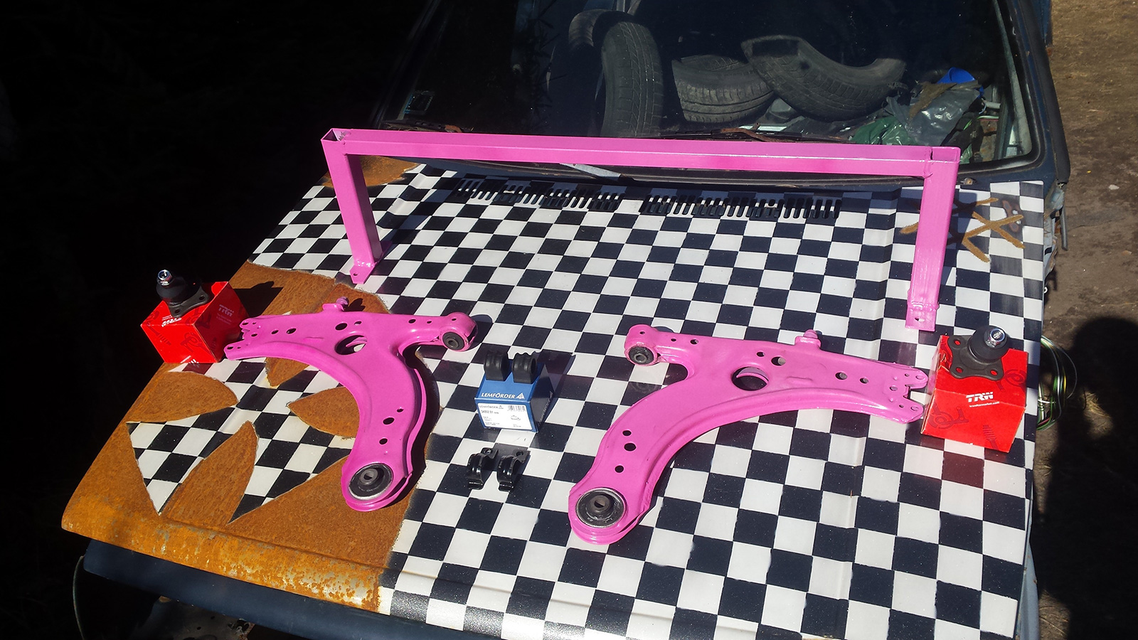

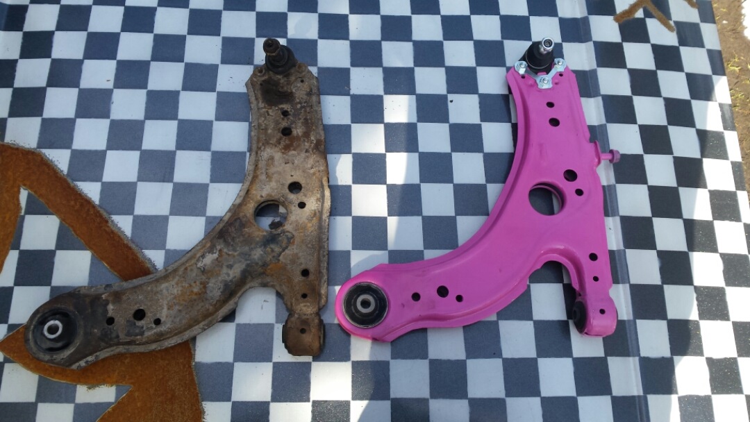

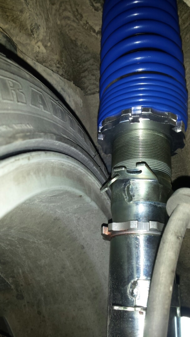

iepirku priekšgalam viskautko jaunu. plauktos saucamās TT bukses.
vecajos plauktos vel bija vw audi bukses, bet vecas mizas.
plāksne apaksā 2cm no kartera. nau vairs lielais plastmasas klucis kas velkas pa zemi. ar šo vis apmeram vienā augstumā. pusrāmī atbalsta vieta ir zemākā vieta. :^^:
plaukti tādā krāsā jo sasolīju dzekiem ka būs rozā un nācās tādu krāsu izvēlēties. :D

liekot prieksā koilas biju nobesijies līdz vēmienam.

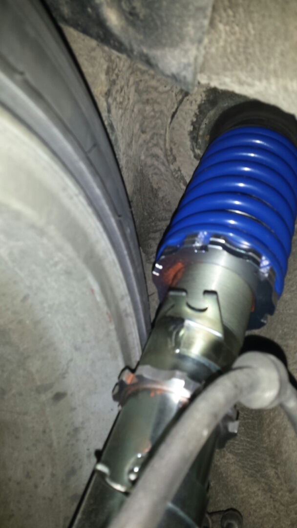

saregulejot visu vienādi labā puse bija par 2cm zemaka visu laiku. 2x visu jaucu nost liku pa jaunu ar domu ka esmu kko sajaucis, bet viss oky. beigas izradas ka koilas kkada huina jaregule viena puse atbalsta vietas regulacija pa 2cm augstak lai butu taisna masina, bet atsperes regulacija abas pusēs vienada. labi ka visp bija tada atbalsta regulacijas vieta.
visu salieku un gribu nolaist masinu zemak atsperu atbalsta uzgriezni atduras pret riepu. pirma doma ble asa diski sudi kkads neritigs et. eju pec ziemas oem bleķiem un uzgrieznis atduras pret riepu. :xplode: vajāju rokās VOD, ar melno mk4 kuuti, jo zinaju ka vinam tadi pasi koli. un abi catojam un nevaram saprast kas man pa kaku tur ir, beigas izradas ka VOD ir izmetis ara komfortenes. Es arī iznemu komfortenes un ir zbs var saregulet visu kā vajag. :D
secinajums letas koilas nevar pirkt. :D tad labak nopirkt kkadus normalus amisus ar isiem stokiem un ekspermentet ar visadu razmeru atsperem kamer dabon sev vajadzigo. :D

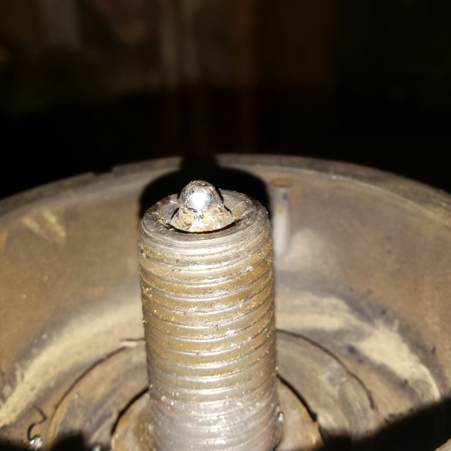

Post by Frukts » 29.03.2016, 21:07

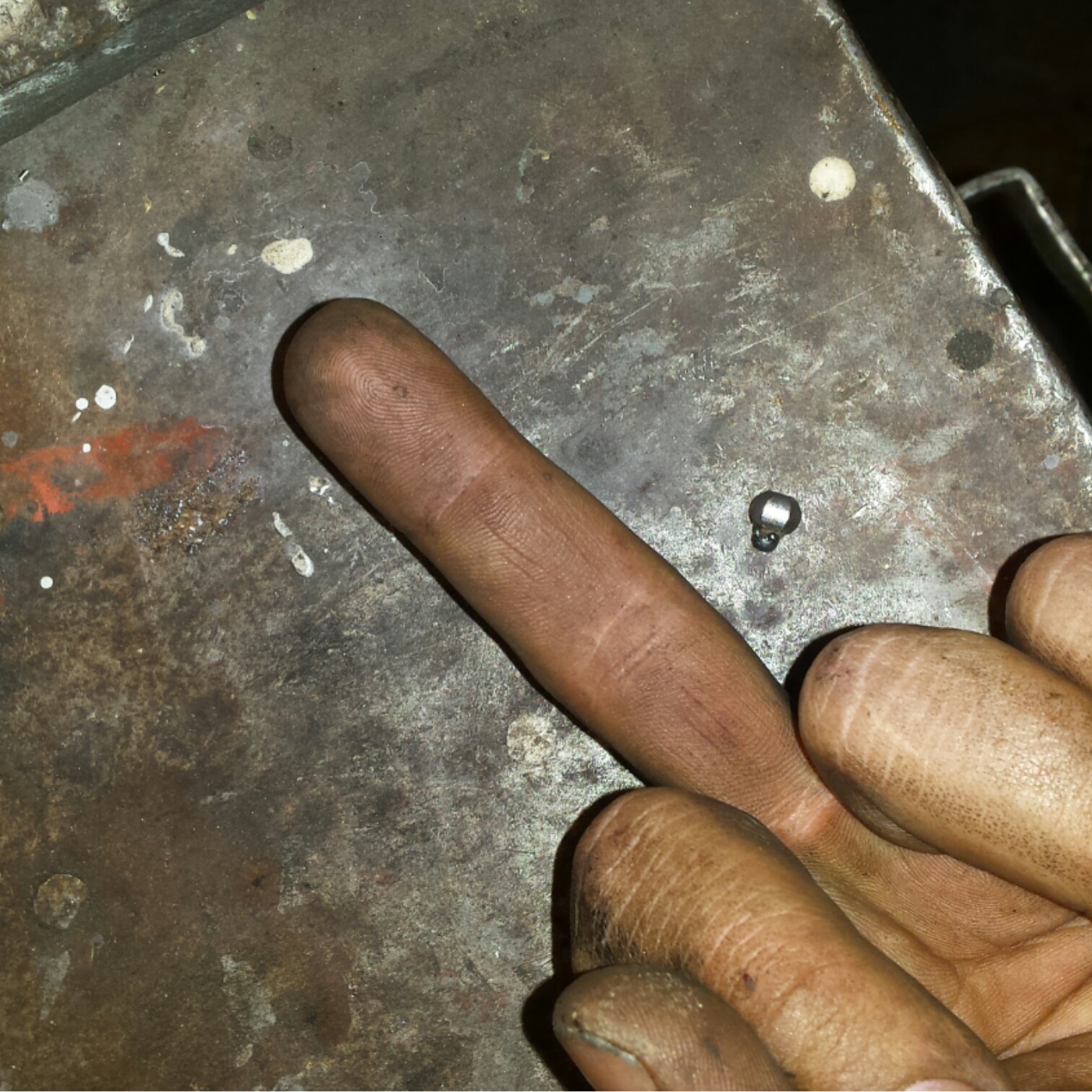

AAAA un vel pilnam nervu sabrukumam ielauzu un ievērpu seškanti. :D :D :D
Paldies mūsu juvelier metinātājam Kristapam ex mk2dizelim. :gott:
