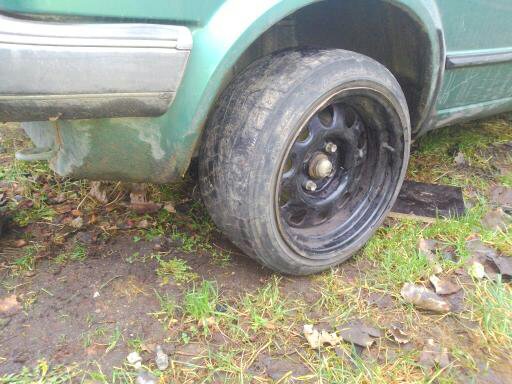

Post by MartinsL » 28.12.2013, 23:13
Radusies kaut kāda nezināma problēma :D
Kad braucu virs 50km/h,no aizmugurēja riteņa nāk tada jocīga skaņa.kā svilpoņa,gaudošana,vai ta ka skaļas riepas,kaut kas tamlīdzīgs,kas varētu būt par iemeslu ? skaņa nav izteikta,var dzirdēt tikai tad ja ieklausās ... Un jā,ritenis nav vaļā :D

Post by greenGTI » 28.12.2013, 23:17
gultnis???iepriekšs brauci ar šīm pašām riepām un nebija skaņas??? :?

Post by MartinsL » 28.12.2013, 23:23
greenGTI wrote:gultnis???iepriekšs brauci ar šīm pašām riepām un nebija skaņas??? :?
Es arī domāju ka gultnis ,jautāju tikai tapēc ka nepārzinu piekari (precīzāk nekad neesmu arī intresējies) bet būs jasāk.
Jap ar šīm riepām braucu jau kopš vasaras,un iepriekšējais saimnieks vel veselu sezonu nobrauca :D

Post by greenGTI » 28.12.2013, 23:27
Tas ir viss ticamākais variants,to viegli noskaidrot paceļot ratu augšā un iegriežot .vismaz es tā savam uzodu kuršs gūltnis bija padevies nolietojumam :lol:

Post by Myers » 28.12.2013, 23:28
Pacel uz domkrata, pakustini ratu, ja nelurkajas, tad vari veel braukt :D

Myers wrote:Pacel uz domkrata, pakustini ratu, ja nelurkajas, tad vari veel braukt :D
Koniskajiem gultņiem kas aizmugres tiltā luftei jau mazai jābūt :?: vai es kļūdos

Post by MartinsL » 28.12.2013, 23:31
Nu jā,varbūt,bet skaņa tikai sāk parādīties aptuveni virs 50km/h vai arī ja uzsāk dinamsikak...
Karoč rīt japaceļ mašīna "D

Post by Kavacky » 28.12.2013, 23:48
Ne jau tādai, ka, riteni kustinot, jūt, ka reāli kustas.
